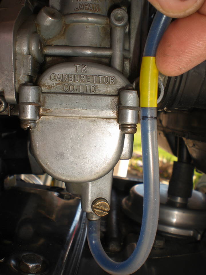

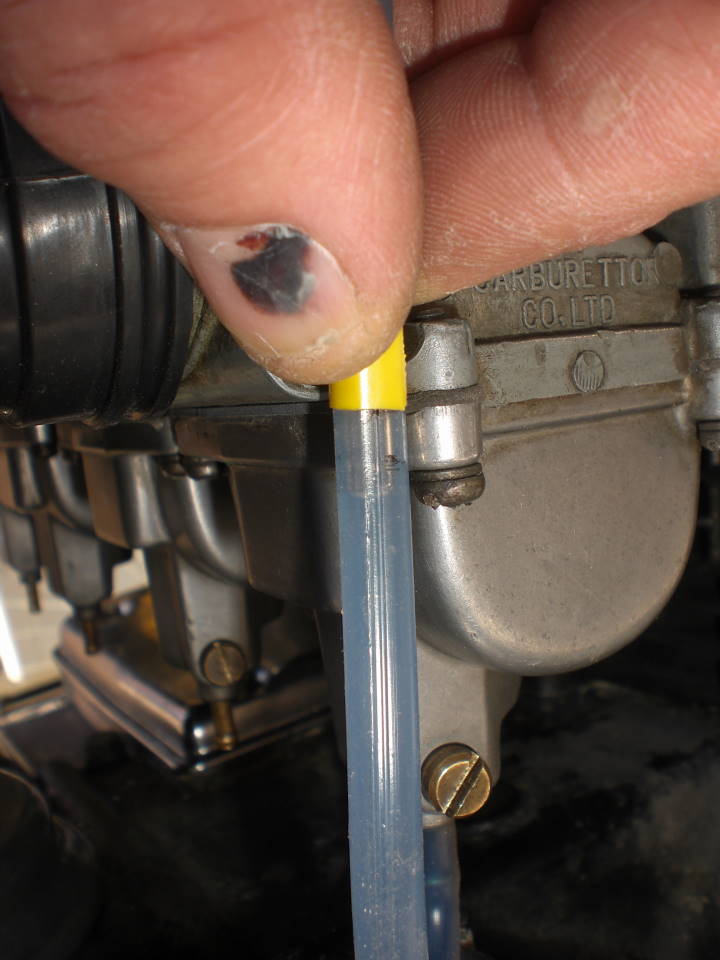

23 décembre 2019 à 18h05 #228313je prend le sujet en route, un moyen de vérifier le niveau de remplissage de cuve:
il suffis de rajouter un bout de tuyau transparent, PVC (genre rayon aquarium tubulure pompe à air )ou mieux silicone si vous en trouvez. vous branchez le tube au niveau du tuyau cuivre évacuation trop plein, vous rabattez le tube comme sur la photo, et vous ouvrez la vis de purge de la cuve. le niveau correcte est entre 2, ou 3 et 5mm en dessous du plan de joint de cuve. vous faites l’essai moteur arrêté et tournant et bien sure arrivé d’essence ouverte.
