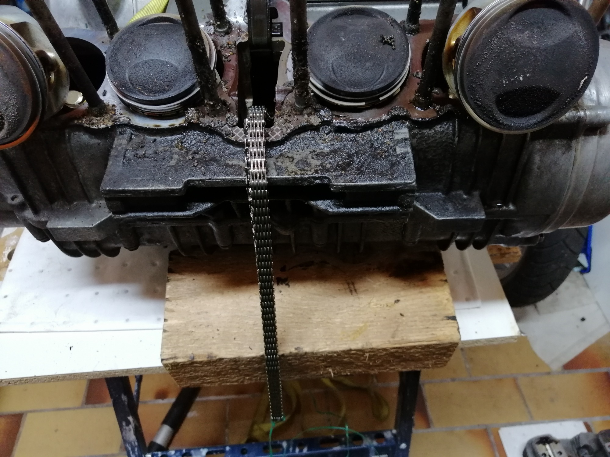

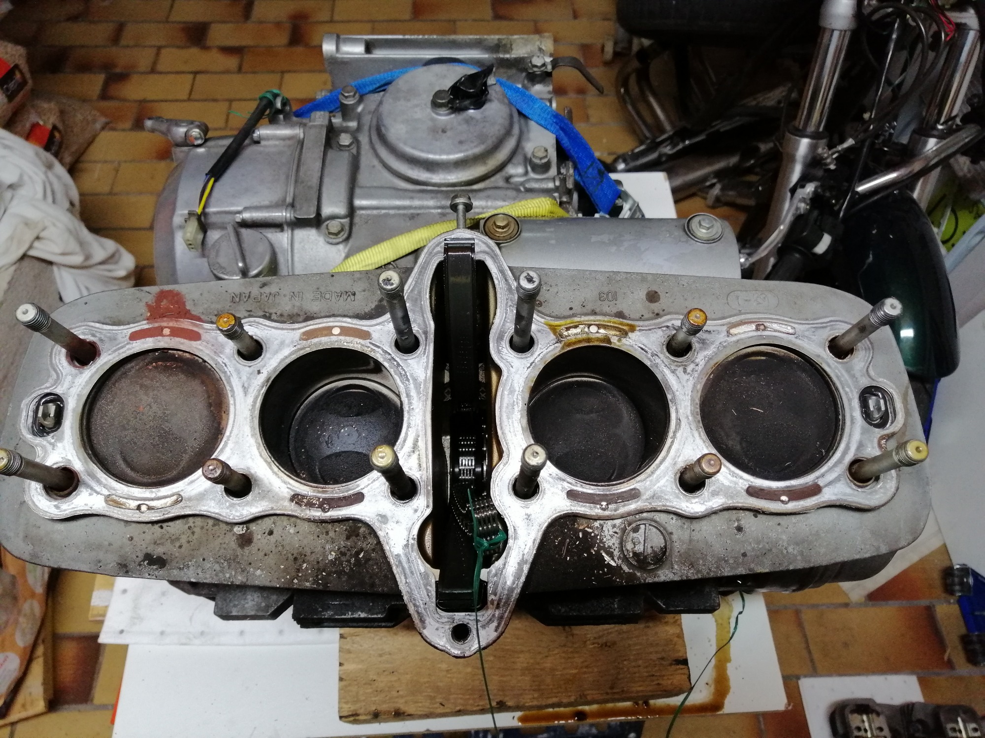

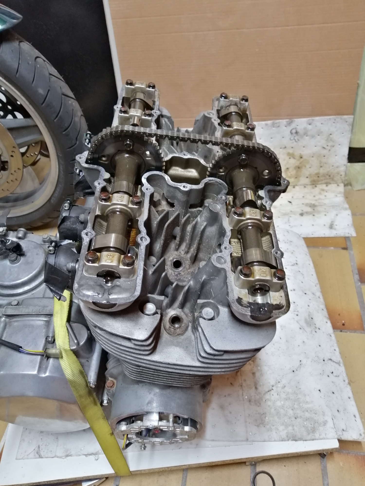

      Hier j’ai pu bosser sur la moto et le moteur est ouvert. Rien de bien compliqué pour le démontage, bien faire attention de ne pas mélanger les vis et prendre son temps. vérif des jeux de soupapes au passage ( admission ok, échappement faut changer 3 pastilles) C’est crade et vue la tronche du joint et comment il est rigide et cassant je comprend la fuite je vais nettoyer ça ce week-end tranquillemet. La pochette de joint est en route ;)
      #227535
      pochette de joint sur l’établi ( 126ç en Vesrah) Tout les plans de joints sont nettoyés. J’attend qu’on me file un dérive chaîne pour changer la chaîne de distri et remonter le bloc. Au passage je me dis que ca va etre galère de « serrer » les segments et emmanché les pistons dans les chambres…
      #227551
      Tu remets les anciens segments ? N’oublie pas de les tiercer, ils ont un sens, l’inscription vers le haut. Met des chiffons pour ne pas faire tomber les circlips dans le vilebrequin, c’est que c’est nerveux ces bêtes là, vérifie que tu les as tous mis. Pour remettre les pistons, ne force jamais, si ça coince, faut aller tout doux, mais on y arrive, fait toi aider, avec quatre mains et quatre yeux, c’est plus facile. Bon remontage.
