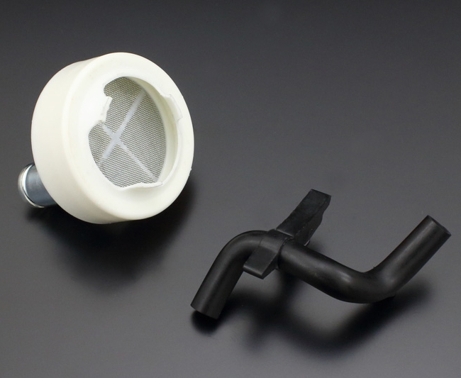

  • #226249
    En réponse à maya1170 (post 221667]En réponse à yw45 (post 221656]bonjour, Le fait de modifier le carter et donc de réduire la capacité en huile, n’est-ce pas un risque pour la lubrification ? Pas de risque de déjaugeage pour la pompe à huile ?”
    ça ne change pas grand chose la crépine baigne toujours dans l’huile”[/i]
    Perso, je pense aussi comme YW45, il y a un risque de déjaugeage
    #226251
    En général,et sans préjuger de ce cas particulier (l’expérience le dira),quand on veut fiabiliser un moteur,on cherche à augmenter la quantité d’huile dans un moteur en mettant un carter de plus grande capacité,une pompe à huile à plus haut débit,des filtres déportés en tandem,voire un radiateur d’huile (si pas équipé ou plus gros si existant). Le déjaugeage intervient en général quand on monte dans les tours,l’huile (si en petite quantité) se retrouve dans le haut moteur (et pas assez dans la crépine de la pompe à huile) ,la pompe à huile aspire de l’air et les premiers à manquer de lubrification sont les coussinets de vilebrequin (et quand on refais un moulin,on pense souvent à faire faire des demi cuillères aux perçages huile du vilo,ce qui favorise le film d’huile).L’huile contribue aussi au refroidissement du bas moteur.
    #226264
    :clin3D
    #226267
    ça à quand même été un petit peu étudier, il faut modifier la hauteur de la crépine, sur cette photo ont voir bien quelle est bien plus courte que c’est d’origine.
