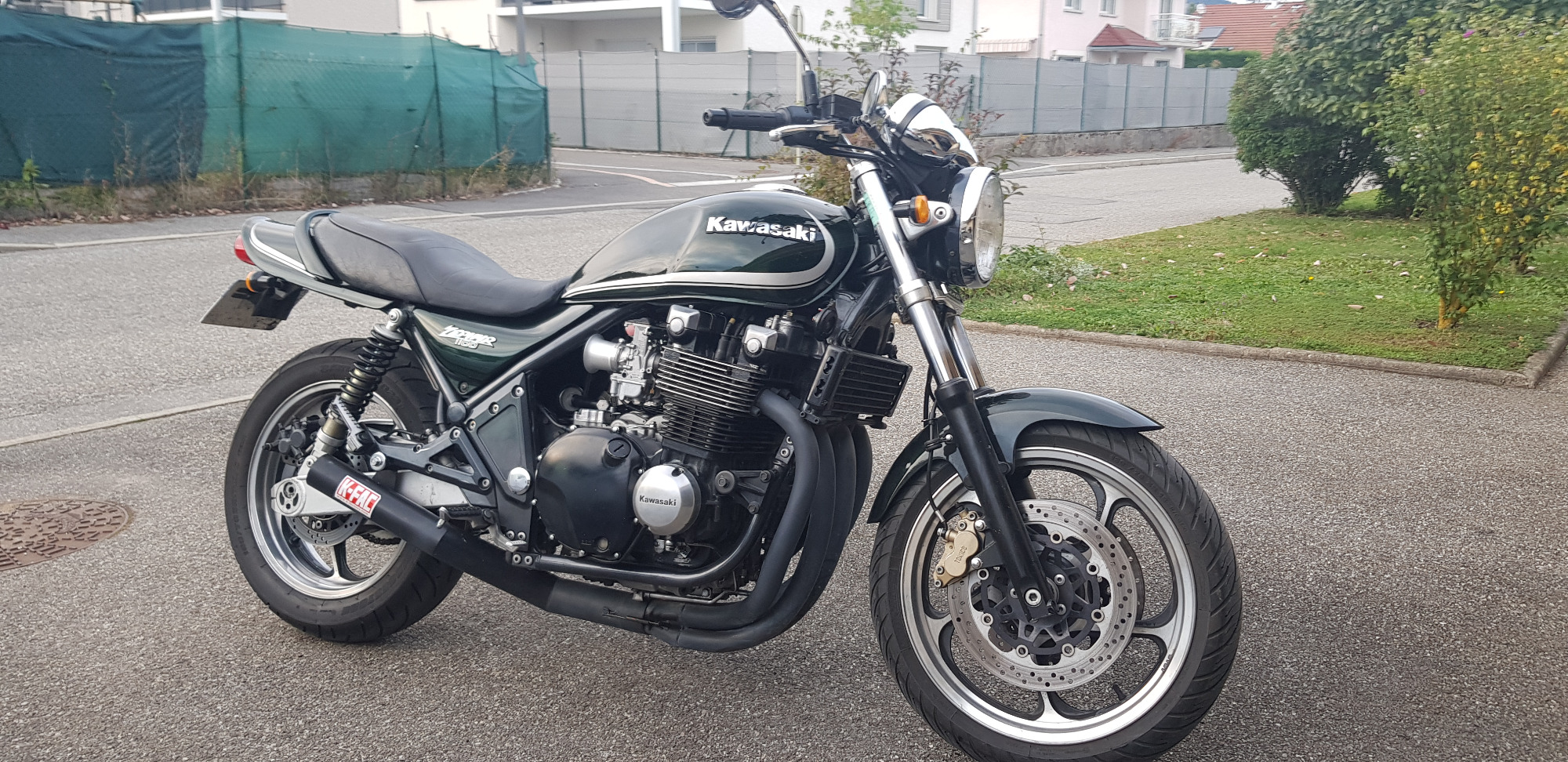

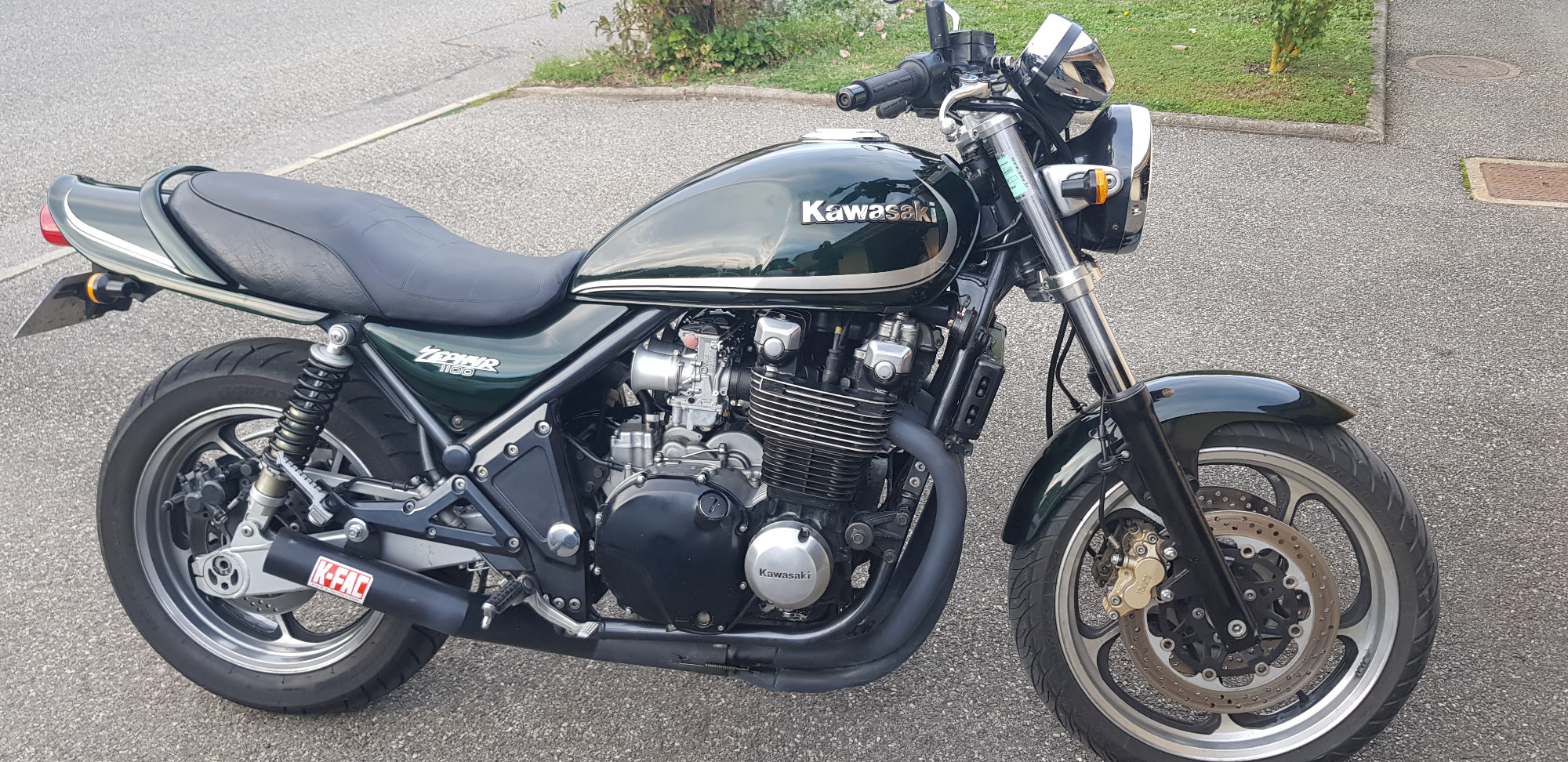

Salut à tous, petit résumé des modifications faites sur ma 1100 pour la faire un peu plus à mon gout. Peinture candy Pot racing rectification du carter huile pour montage du pot arbre à came Yoshi kit piston wiseco 78 mm amortisseurs EMC carburateurs Mikuni 36 avec pompe de reprise selle Supreme (pas sur la photo car en cour de modif) petit clignotants elle est un peu agressive (ça pousse fort à partir 2500 tours et ça levè même en 3éme) mais c’est
un vrais régal en montagne
