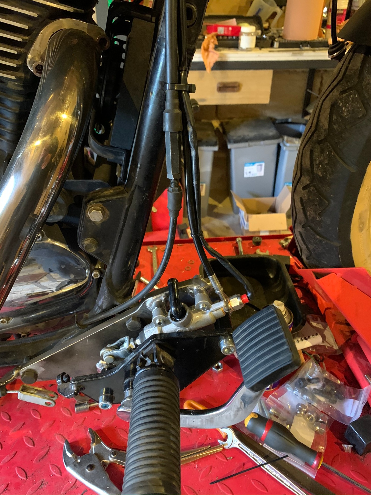

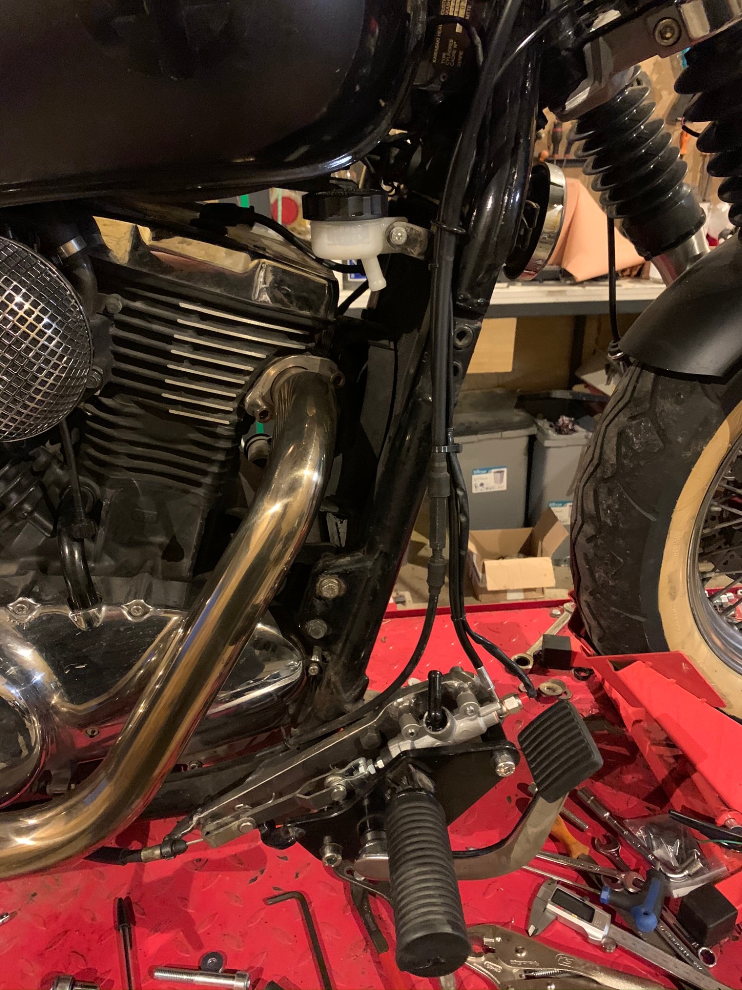

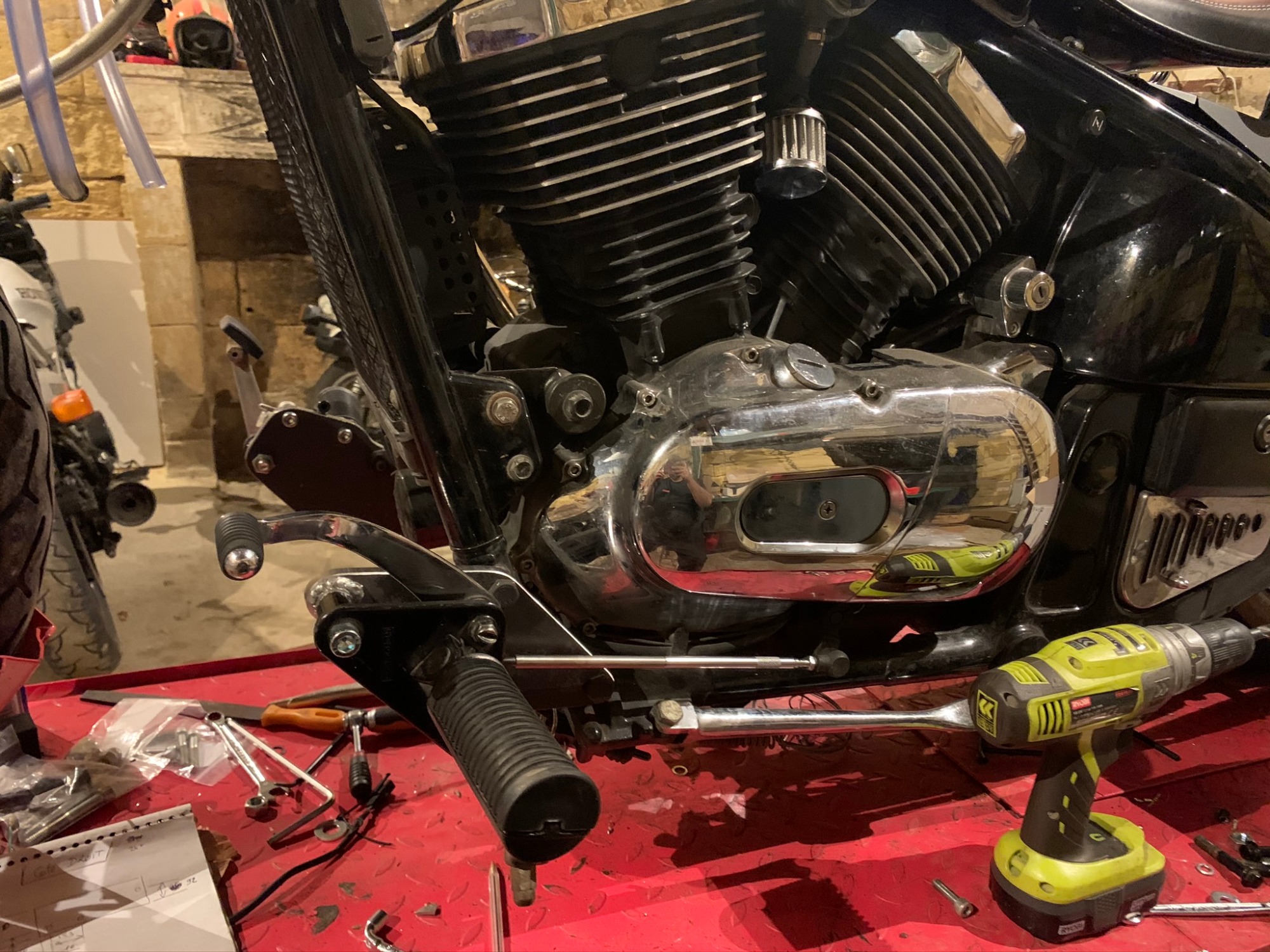

    Montage avant peinture : Coté gauche Coté droit avec ralonge Et au final suppression du levier et pose du bocal
    #226303

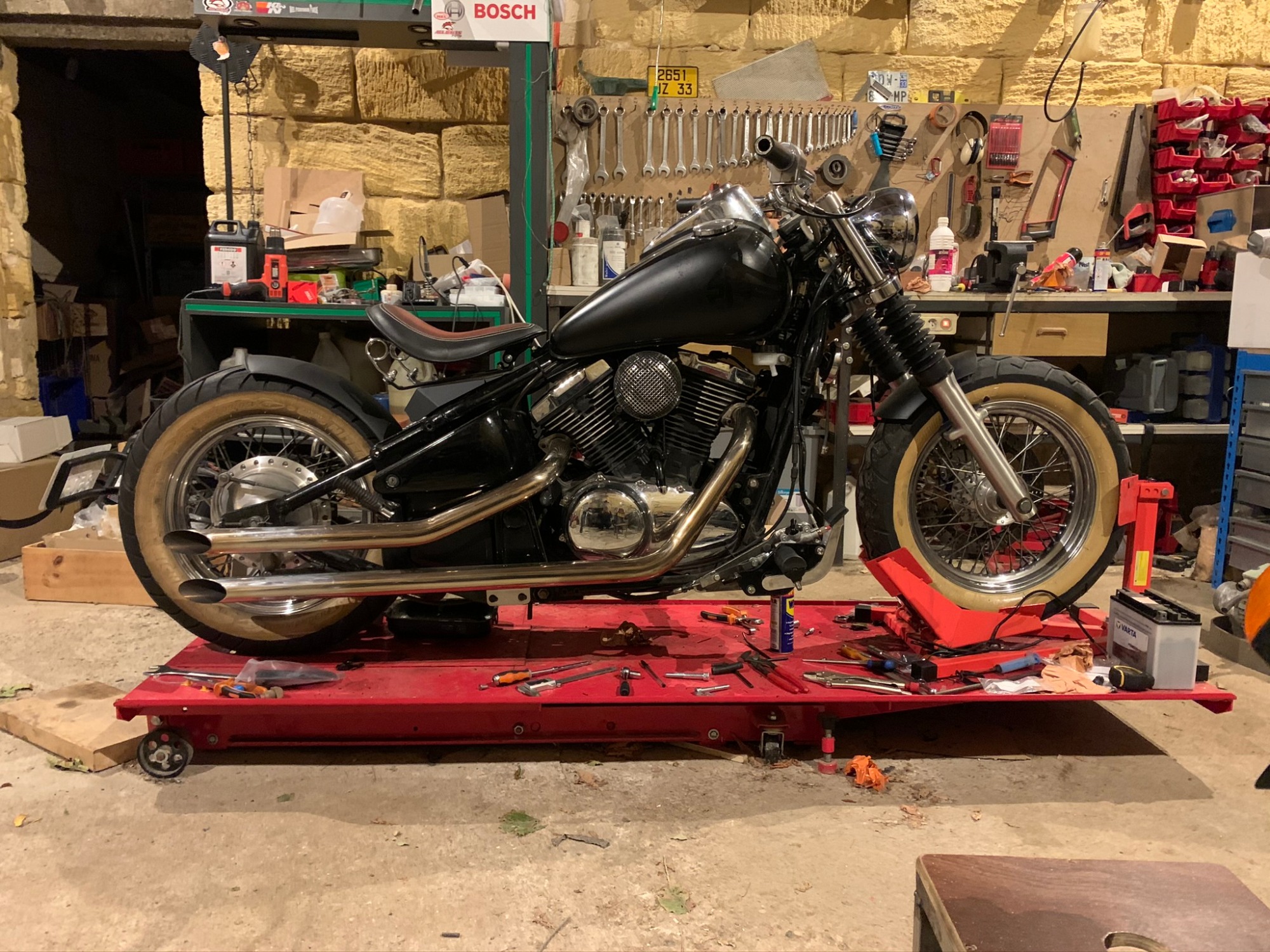

    Au final la ligne s’allonge bien avec ces 10cm de gagnés vers l’avant! J’adore !!!!

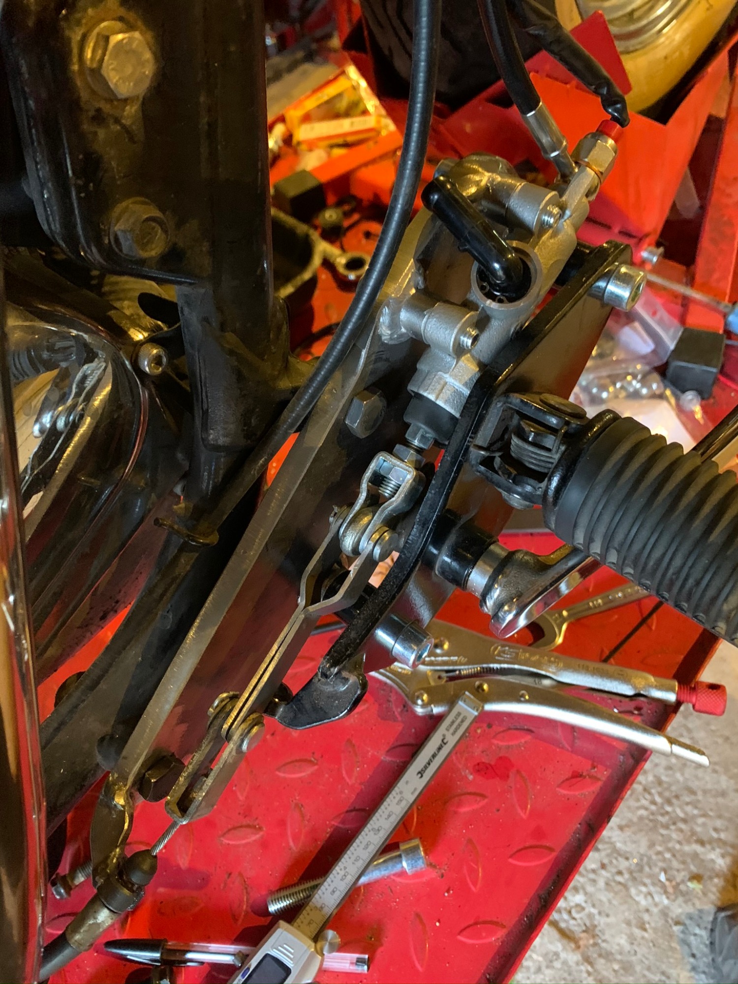

    #226324
    je n’ai rien compris, le frein avant et le frein arrière seront actionnés par la même pédale?
    #226358
    Oui, un freinage intégral en sommes Le but étant de virer tous les appendices du guidon !
    #226361
    En réponse à Seb33 (post 222659]Oui, un freinage intégral en sommes Le but étant de virer tous les appendices du guidon !”
    Original ! Faudra t’habituer … Mais attention, ce n’est plus conforme à la réglementation, il faut un frein de secours Là, en cas de carton, l’assurance ne fonctionnera pas, c’est certain
    #226362
    je suppose qu’il va falloir plusieurs essais pour tout régler. je pense à la répartition du freinage. et que se passe t’il si en freinant fort tu bloques l’avant et l’arrière? c’est ingénieux mais du coup j’aurai moyennement confiance sur la bécane à ta place.
    #226382
    Les quads, les canam et Trikes sont montés en freinage intégral… Quand à la conformité…. vu les transfo ça fait longtemps que j’y compte plus dessus ! Je vous dirai ça quand je la sortirai du pont !!
    #226383
    En réponse à Seb33 (post 222683]Les quads, les canam et Trikes sont montés en freinage intégral…”
    N’ont-ils pas un frein à main ? à ma connaissance, les deux roues montés en freinage intégral ont deux disques à l’avant dont un seul couplé au frein arrière, et les forces de freinage s’équilibrent Ton système va fonctionner pour ralentir, mais va s’avérer dangereux en cas de freinage appuyé, l’arrière va immanquablement bloquer
    #226386
    Et mettre un répartiteur réglable ? Tu décide quel pourcentage à l’avant et à l’arrière. Sinon,je ne sais pas si cela existe en « petite taille »;mais nos vieilles US ont un MC double,un réservoir/circuit pour l’avant,l’autre pour l’arrière.
    #226439
    Sur mon quad aucun decouplage, les 3 freins agissaient essemble via le répartiteur. Quand au frein à main, il agissait mécaniquement sur le levier du guidon ! Le répartiteur aurait été idéal dans la mesure où les deux freins ont hydraulique, qui n’est pas mon cas. Ça existe en réglable pour les motos ! Ici la répartition est réglable via le réglage de tension du frein arrière …

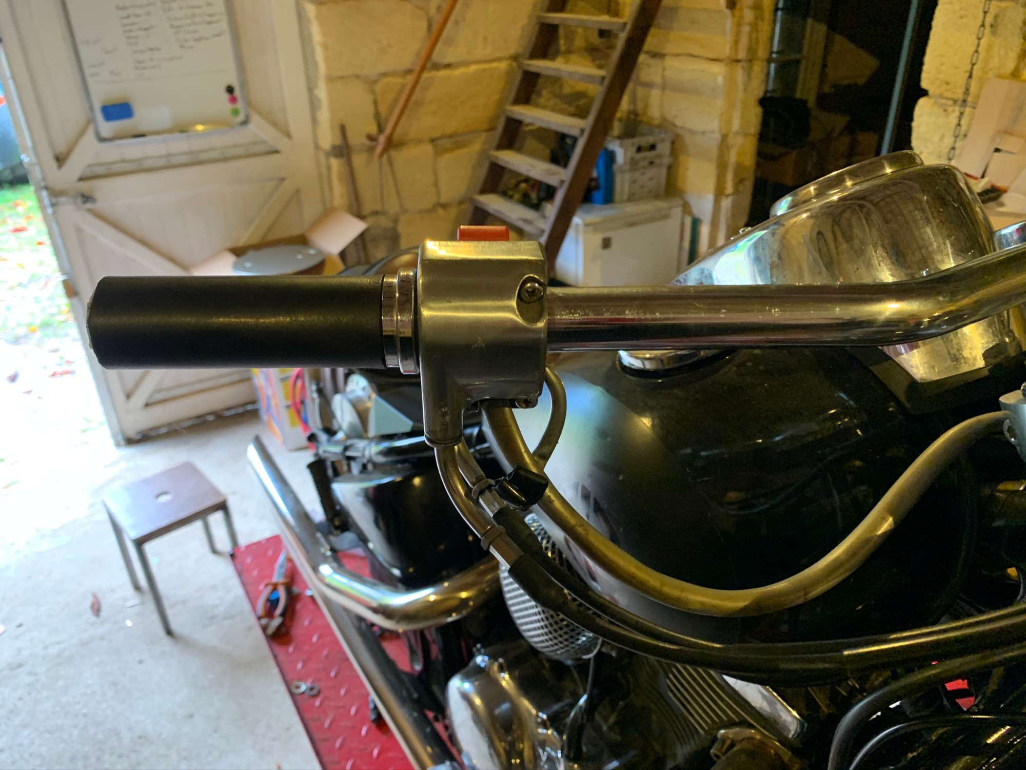

    #226521

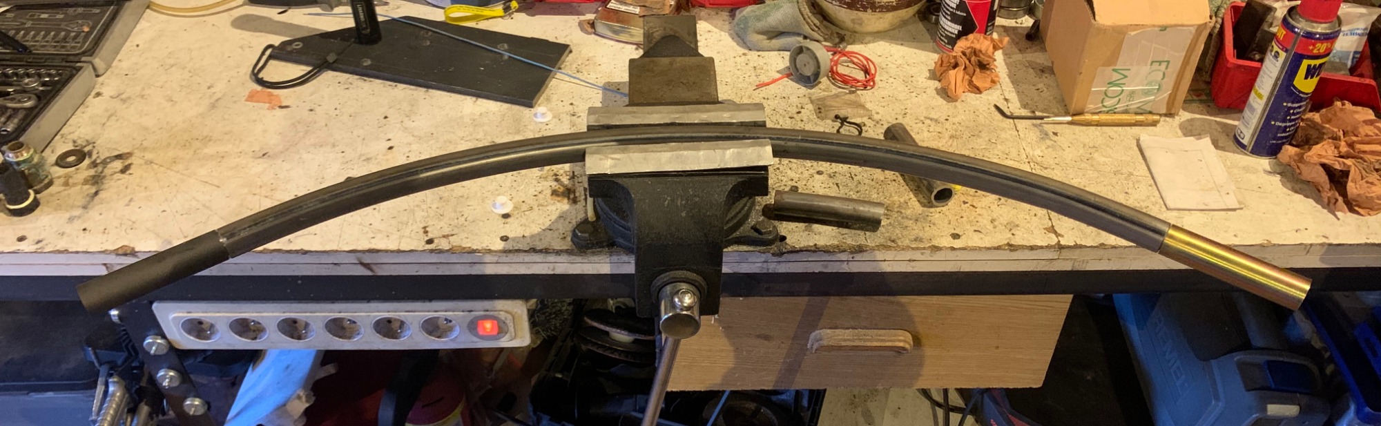

    J’ai attaqué l’installation des commandes interne et le perçage pour le passage des gaines et de l’électricité !
    #226604

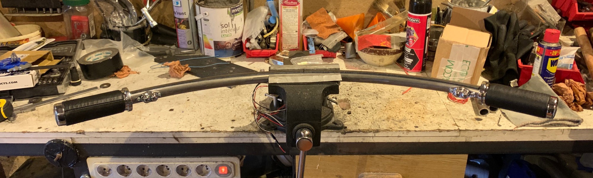

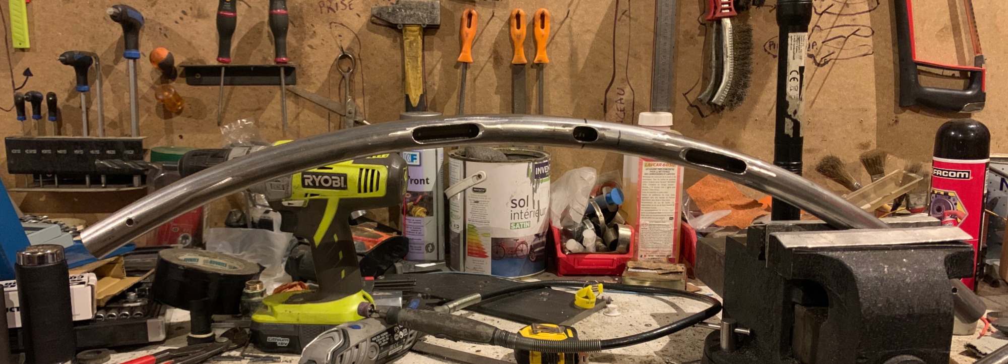

    Fixation des boutons et première vue du guidon fini

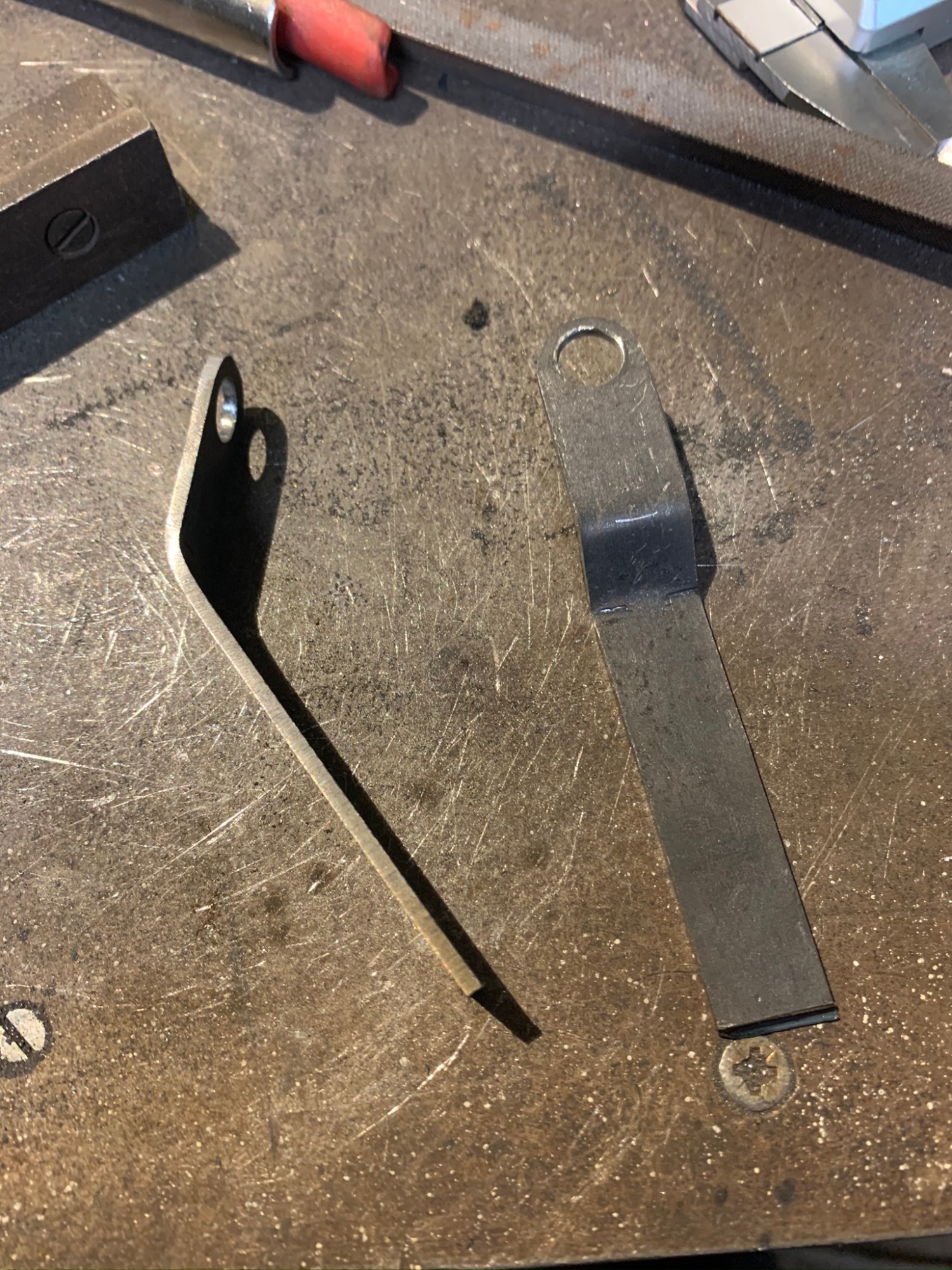

    #226945

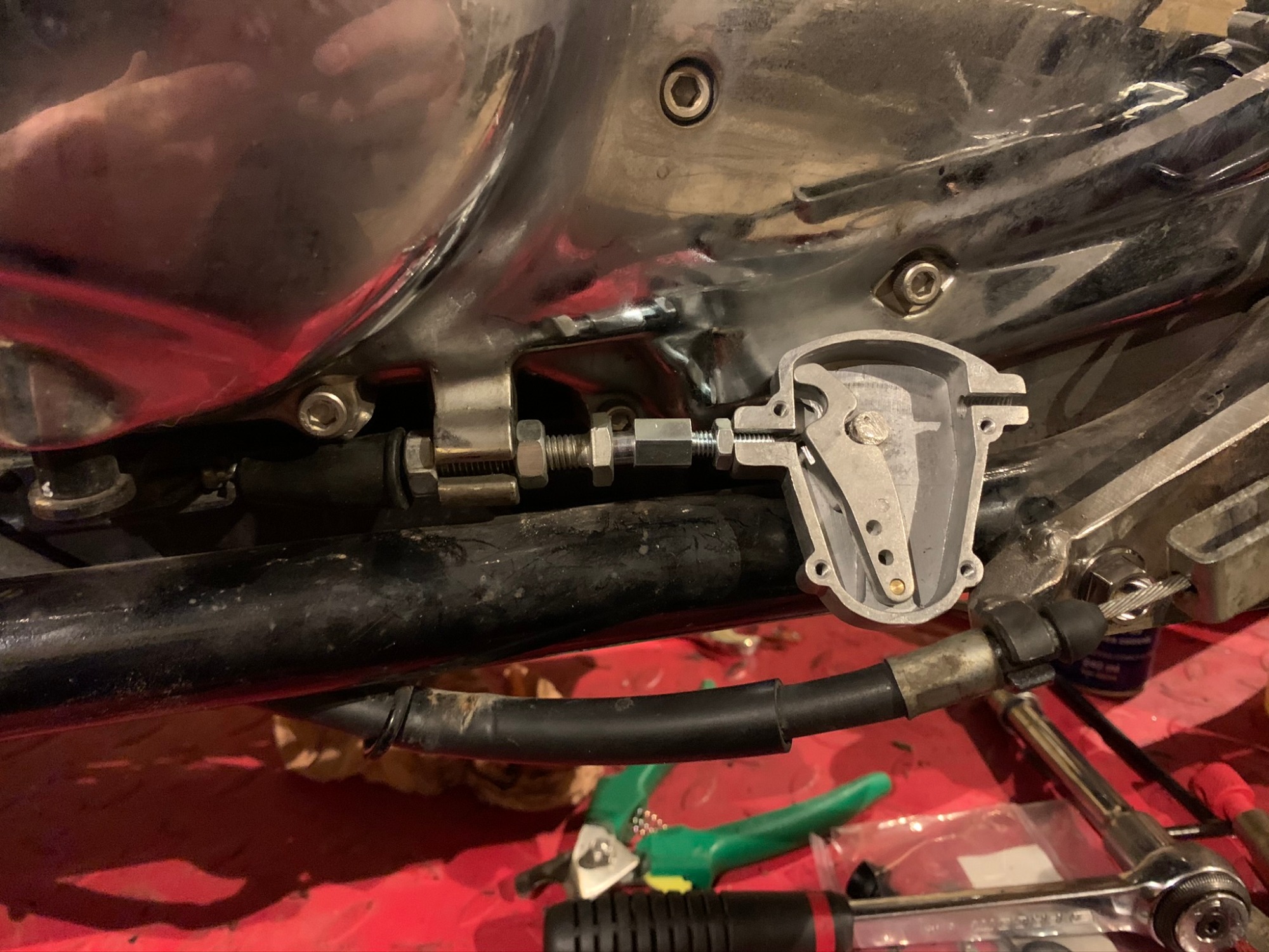

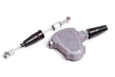

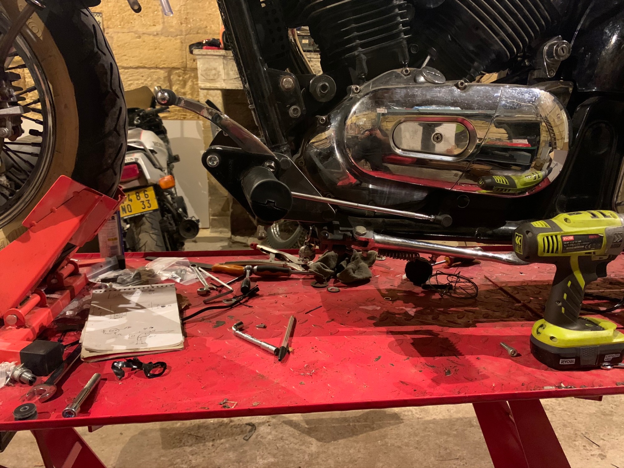

    3h pour adapter ce £%µ$* d’easyclutch au VN …. mais bon ça a l’air d’aller !! Le cà¢ble de raccord ressemble à ça … Il a fallu que je le tourne, que j’usine une vis de réglage, et que je coule un plomb d’arrêt !
