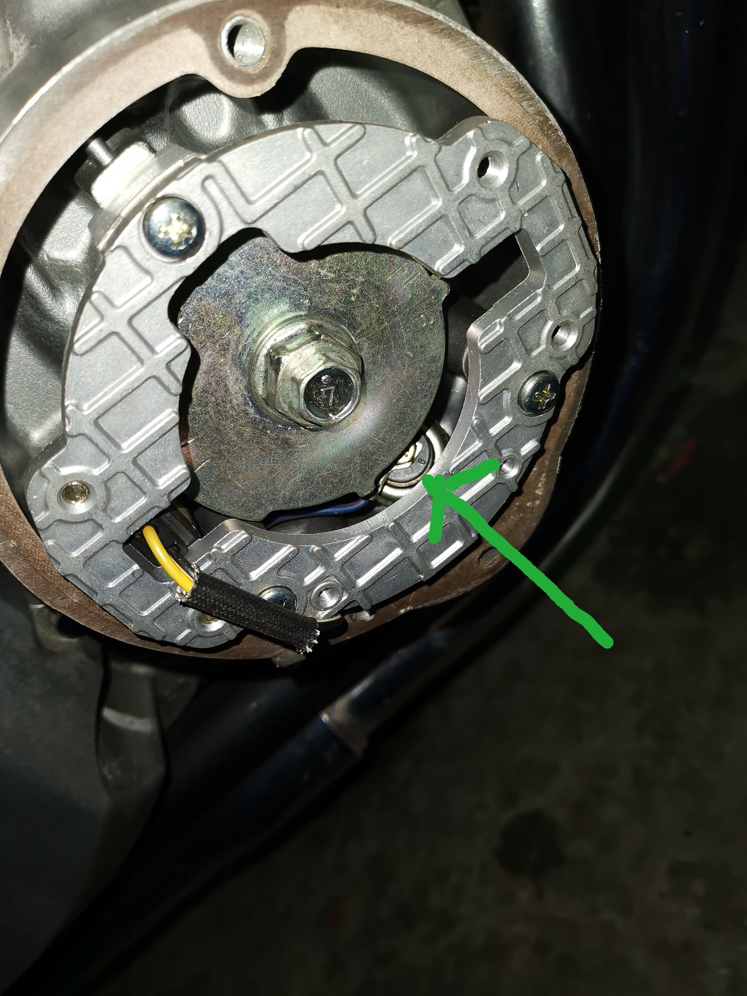

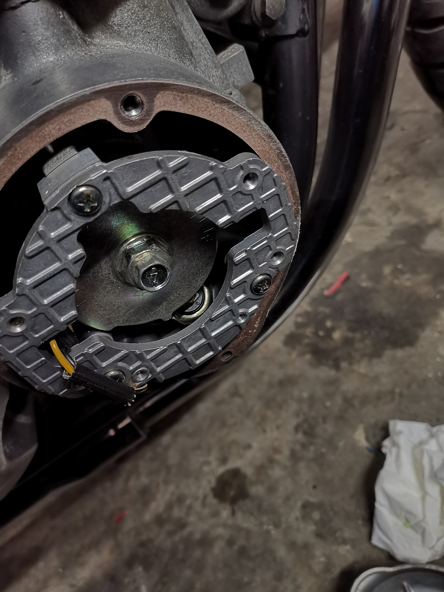

Ok, merci, je vais essayer de démonter ma rampe lundi. Concernant mes témoins, crois tu que j’aurais pu provoquer un cour circuit et flinguer mon capteur de point mort et ma sonde de pression d’huile ? La sonde de pression d’huile est situé dans le logement du doigt d’allumage, croyez vous que je puisse démonter la petite plaque en alu devant le capteur sans rien dérégler ? (voir photo).

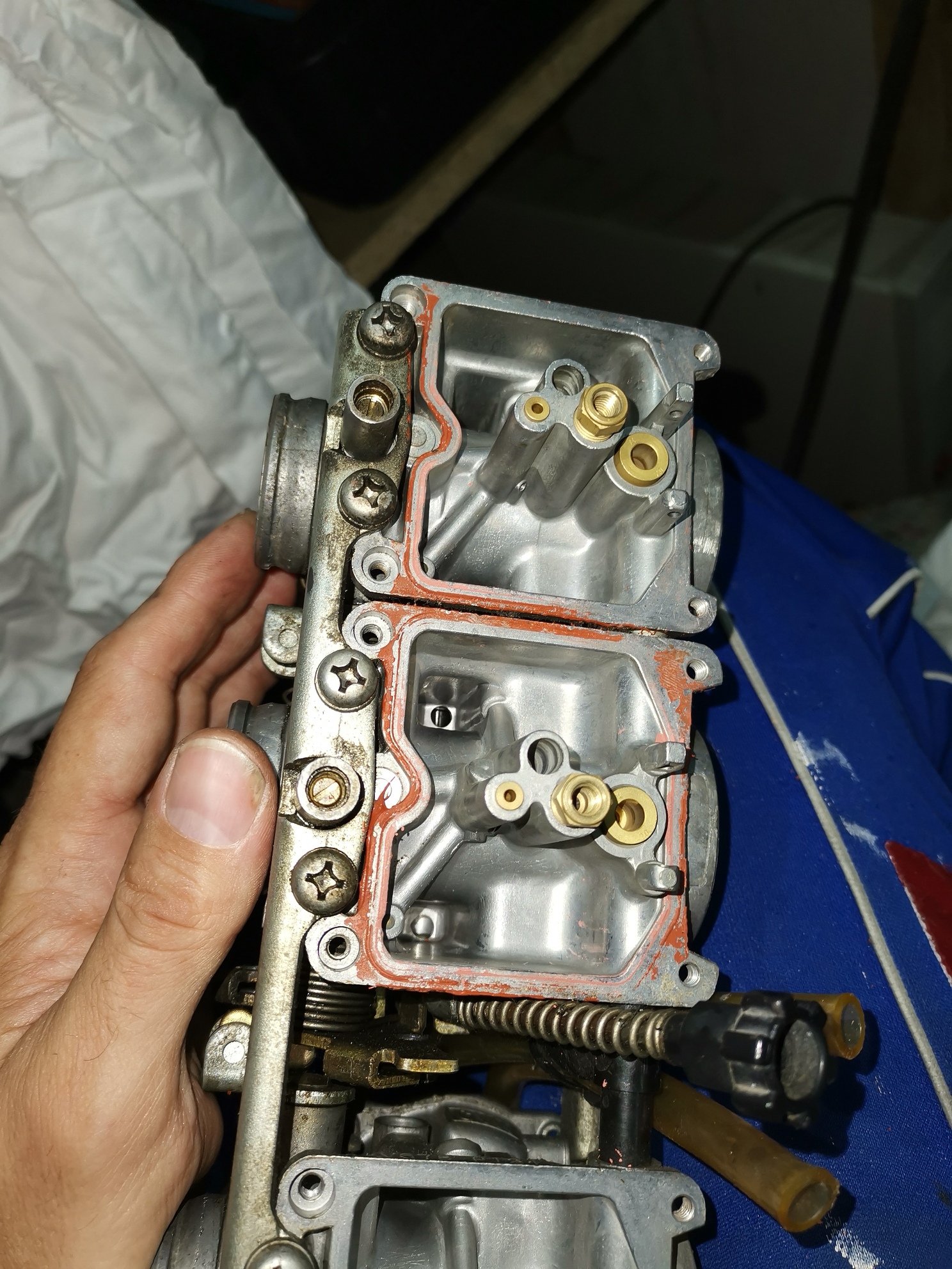

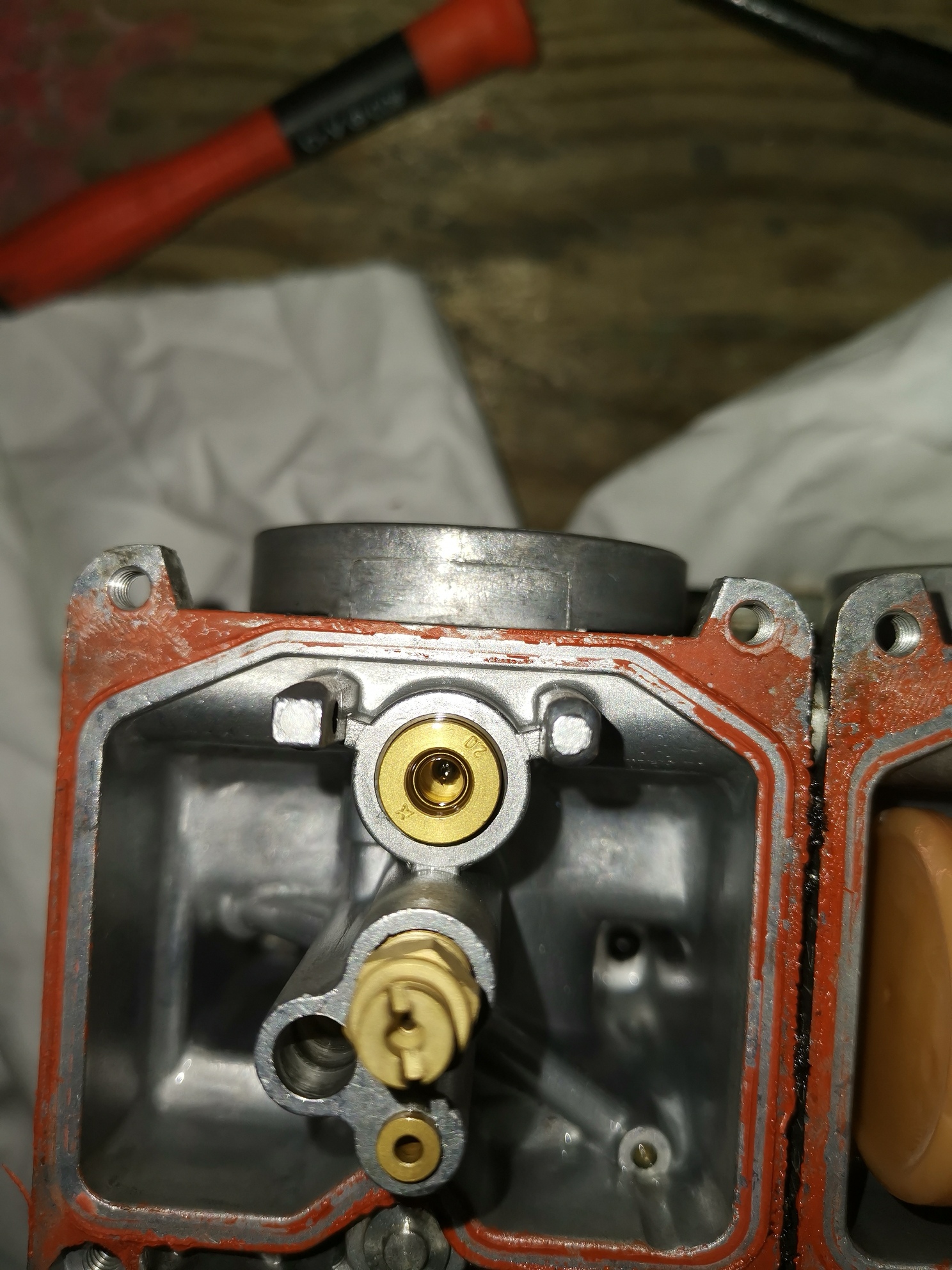

9 juillet 2019 à 12h03 #221283Voila, je vous donne des nouvelles des divers problèmes sur mon zeph, concernant le problème du ralenti, du trou à l’accélération et du premier cylindre qui ne fonctionnait pas.j’ai démonté la rampe de carbu, gros nettoyage et le problème est apparemment résolu. Regarder sur ces photos se qu’avait fait l’ancien proprio.
N’ayant pas le temps de commander les joint car je pars bientôt en vacances, j’ai refais un joint similaire provisoirement, je remplacerais les joints à la rentrée. Pour mon voyant du point mort, il s’agissait d’un mauvais contact du la sonde située sur la boîte de vitesse. Il me reste à résoudre le problème du voyant du témoin d’huile, ensuite je vais me coller au synchro carbu et au remplacement de la roue libre. Encore pas mal de taf. D’ailleurs, personne ne m’a répondu suite au photos envoyées du manocontact d’huile.
