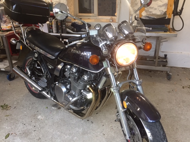

    Bonjour Ce petit sujet pour partager: Pour un certains nombre de raisons (santé,opérations,travail et perso,bref,la totale),j’ai négligé mon 750 .Elle s’est abimée tout doucement,et quand j’ai voulu la remettre en route,l’essence fuyait genre niagara….. J’ai changé les joints des pontets de liaison carbu,fait kits joints,pointeaux,polis boisseaux,bref refait la rampe. Au remontage,soucis elec que j’ai commenté,changé la boite à fusibles (c’était le pré relais),et elle démarre. Vu qu’un des amortos était fuyant,commandé des YSS Bon,ça fait beaucoups de trucs la.Je ferais peut etre bien d’aller un peu plus loin.La corrosion s’est mise un peu partout,elle ressemble à une poubelle,ça me gonfle….. Donc,je vais faire des travaux sans aller à l' »off frame » comme on dit en voitures,car si je sors le moulin (qui tourne comme une horloge,ça j’y ai veillé),ce n’est pas demain la veille que je vais rouler avec. Sur le bras oscillant,on voyait l’apprèt noir,ça tombe bien,il est en alu (et je suis un dingue de chrome,d’alus polis,ect,tout ce qui brille,pire qu’une pie…)je vais donc le polir. Chaque visserie est vérifiée et traitée (au Ferrose) j’ai fait une journée polissage je dois en faire une autre et tout néttoyer avant de vernir (vernis Restom alu) sauf sans doute la jante. Le reservoir a été traité avec kit restom (dégraissant,dérouillant,résine) et sera repeint avec un violet/noir que Restom m’a trouvé.Les pocs ont été comblés. J’en profite pour repeindre des trucs en « chrome » j’avais refait les déflecteurs des clignos qui étaient rouillés pareil mais après antirouille et le reflecteur feu ar j’ai refait le frein ar (et referais les av) car peinture bouffée depuis des lustres.J’ai aussi un kit de durites avia,histoire de ne pas prendre de risques la j’ai des « bouts » de Zeph un peu partout dans des boites mais je ne vois pas de problème insurmontable se profiler. Je vais peindre un certain nombre de pièces couleur carosserie (support frein,intérieur jante),continuer mes polissages et vernis,traiter la visserie,bref lui rendre un coup de jeune. Je change les trucs qui peuvent/ou qui posent problème (durites frein,robinet essence car crépines HS,joints) et pour le reste,on verra au roulage suite bonne vidange. Pour l’hivers,j’ai prévu de changer le collecteur échappement et les silencieux,le pneu ar et sans doute faire faire le pastillage/verif chaine distri plus la synchro (n’ai pas les manos) J’ai restauré pire,c’est sympa de bosser la dessus.Il n’y a pas grand chose de compliqué et c’est une bécane bien pensée. Me tiens à votre dispo pour papoter la dessus.

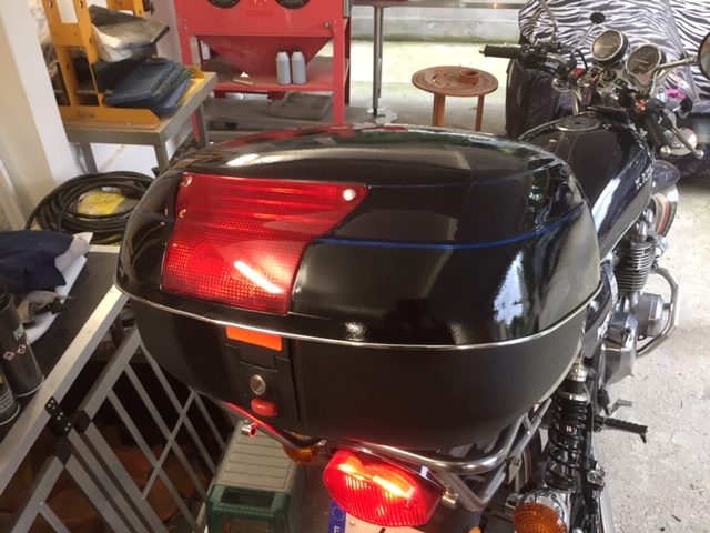

    Bonjour à tout le monde Je crois bien que j’ai terminé le gros de mes travaux;restera quelques trucs. Pour le top case,polis (et oui,encore….) le plastique rouge de l’arrière avec un truc pas cher acheté chez Lidl,peinture,filets,vernis et jonc chromé.Ca fait de bas en haut:noir origine ravivé,noir brillant et violet.Ca ne change pas le monde,je ne dis pas que je l’aurais fait,mais comme j’avais tout sous la main,trouve mois cheap. Un truc que je vais faire,c’est de refabriquer des pattes inox pour abaisser le porte paquets,rendre le truc parallèle au reste du dosseret (sais pas si suis bien clair,la) afin d’alléger la ligne.Bon,bricole à prévoir. Sinon,pu ouvrir et nettoyer carbu nr 4,pas vu ce qu’il y avait mais après soufflette,le pointeau fait son job.L’essence ne déborde plus.J’ai soufflé dans le tuyau essence pour vérifier,j’aurais fait ça au départ,j’aurais gagné du temps. Du redémontrer le robinet essence,légère fuite,sans doute au filetage,changé les vis et mis rondelles cuivre en remplacement des joints plus pà¢te sur filet,ok remontage des pots à la Belleville,je ferais les essais au sonomètre du Iphone et verrais ce que cela donnera en bouchant trou de fuite,j’y reviendrais. Installé les deux optiques,l’inter déconne un peu (chinoiserie Amaz….),à voir Du coup,je l’ai fait tourner un moment,c’est tout bon. Mais pas pu faire un tour avec: en refaisant u tour de serrages au couple des freins,amortos,ect…..la vis sup de l’amortisseur droit à pété net alors que je n’étais pas encore arrivé au couple maxi.Bref,j’ai percé,demain je tarauderais ça propre et mettrais une vis kivabien Donc reste quelques bricoles à voir,une dernière purge des freins au cas ou et roule Un jour,je sortirais bien le moulin pour le repeindre et repeindre aussi le cadre (en violet),mais l’hivers arrive et j’ai d’autres trucs sur le feu. Voila,si j’ai pu donner quelques idées,le but de ce sujet était pour moi de renvoyer l’ascenseur car je vais volontier voir sur le net quand je recherche infos,idées,comment faire. Mais je fais des conneries,ne suivez pas trop non plus,je reste un bricolo.Ca m’a fait plaisir de redonner un coup de jeune à ma bécane et donc de partager ça avec vous. J’ajouterais pour les pots Marving.

    super le top mais un peu haut effectivement

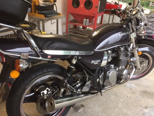

    Pour répondre à tous deux: La vis a cassé alors que je refaisais un serrage au couple de toutes les vis « critiques »;quand on a démonté plein de trucs,c’est bien de tout réviser,on a pu oublier un truc.Et elle n’a pas cassé en roulant,mais lors du resserrage.Sans doute une paille dans le métal.Pas grave,c’est réglé et l’ammorto ne « tiens » pas dessus puisqu’axe percé.La vis évite juste à l’amortisseur de bouger latéralement. La polisseuse Lidl,c’est en plus ,pour des petites choses comme des optiques de phare,des pièces en plastique.Tu ne fera pas une carrosserie de voiture avec (il y a autre chose),mais même si ça manque de pads de rechange,pour 20 euros,c’est nickel. Sinon,après dernière vérif,fait un grand tour avec (tout à l’heure):le freinage,c’est ….chirugical ! je ne sais pas si ce sont les durites avia,le liquide de frein silicone Restom ou les deux,mais ça freine fort. Le bruit des Marving; quand même trop fort à mon avis,et de petites pétarades parfois lors de coupure gaz.Il peut y avoir plusieurs causes à ça,mais la plus probable vu le contexte est l’arrivée d’air frais dans l’échappement.Ce qui est logique vu le schéma de ce dernier par rapport aux échappement d’origine.Je vais y travailler.Sinon,je crois que ma direction est trop libre,je vais resserrer les écrous crénelé.Et j’ai vraiment ressentis l’usure du pneu ar (une « désunion » AV/AR).Donc,je vais penser à les changer.J’ai des Bridgestone, BT,pense remettre les mêmes mais avez vous autre chose et quel ressentis ? L’impression vague aussi que les cylindres 1 et 3 chauffent plus que les autres (au vu de la couleur collecteur inox,ce qui ne se voit pas sur l’origine en acier),pense qu’une synchro lui fera du bien. Et aussi,je vais refaire faire le chromage dur de mes tubes de fourche,j’ai suintements,m’en doutais mais ce n’est pas critique et j’ai un peu de temps.Je crois qu’une boite fait cela dans les yvelines. Bon c’était bien sympa de faire un tour avec,vais être plus « ponctuel » dans mes travaux avec elle de manière à ce qu’elle roule plus.
