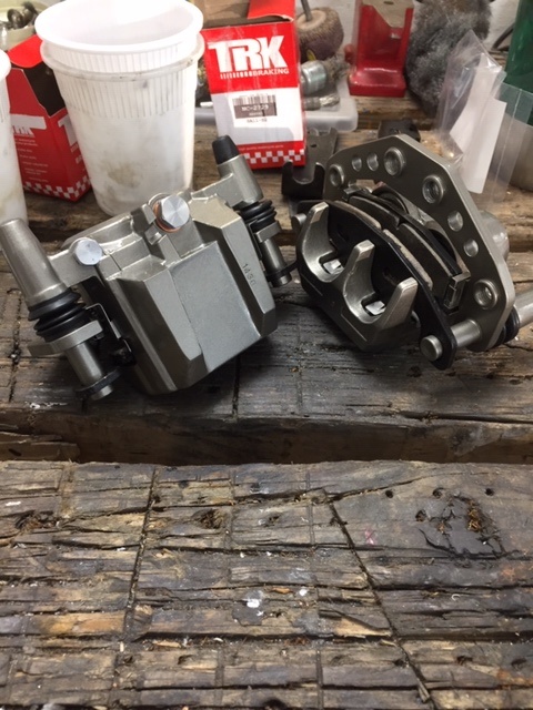

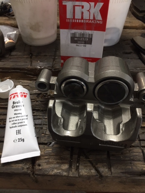

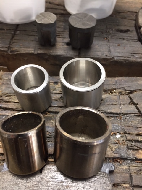

    Merci ce jour,vernis des alus,pas de photos,c’est transparent,il n’y a rien à montrer……..Je laisse sécher puis ça cuira au four à 120∞ pour les pièces ou c’est possible/ Sinon,j’ai remonté les freins avant,sablés,apprètés,peints et vernis bi composant. (sauf ce qui a été masqué,évidamment) j’ai commandé chez wemotos les pistons et joints.Et surprise ,s’ils sont aux bonnes cotes ext,ils sont plus épais.Ils sont en inox.Et les pièces résine anti grincement ne rentrent pas,le gros piston est plus long de 2 mm.J’ai contacté wemoto qui me réponds que les pièces résine ne servent à rien et de monter sans…….Réponse à deux balles,ça sert justement à éviter les couinements au freinage.C’est rare d’avoir ça sur freins,je ne vais pas les supprimer. Donc,je les ai rectifiés de même que la longueur du gros piston. Remontage de tout ça.A ce sujet,j’ai remonté avec la graisse qui va bien.Pour avoir dans le passé remonté des joints/pistons avec du lookeed,je peux vous dire que ça fait une différence:ça rentre tout seul,pas de vrillage. Donc ce soir,j’ai deux beaux étriers tout nickel. Dernier truc,les soufflets étaient un peu larges (du aux graisses,ect),pour les rétrécir je les ai mis à bouillir dans l’eau,ça peut vous être utile.

    En réponse à oldman (post 219361]Merci ce jour,vernis des alus,pas de photos,c’est transparent,il n’y a rien à montrer……..Je laisse sécher puis ça cuira au four à 120∞ pour les pièces ou c’est possible/ Sinon,j’ai remonté les freins avant,sablés,apprètés,peints et vernis bi composant. (sauf ce qui a été masqué,évidamment) j’ai commandé chez wemotos les pistons et joints.Et surprise ,s’ils sont aux bonnes cotes ext,ils sont plus épais.Ils sont en inox.Et les pièces résine anti grincement ne rentrent pas,le gros piston est plus long de 2 mm.J’ai contacté wemoto qui me réponds que les pièces résine ne servent à rien et de monter sans…….Réponse à deux balles,ça sert justement à éviter les couinements au freinage.C’est rare d’avoir ça sur freins,je ne vais pas les supprimer. Donc,je les ai rectifiés de même que la longueur du gros piston. Remontage de tout ça.A ce sujet,j’ai remonté avec la graisse qui va bien.Pour avoir dans le passé remonté des joints/pistons avec du lookeed,je peux vous dire que ça fait une différence:ça rentre tout seul,pas de vrillage. Donc ce soir,j’ai deux beaux étriers tout nickel. Dernier truc,les soufflets étaient un peu larges (du aux graisses,ect),pour les rétrécir je les ai mis à bouillir dans l’eau,ça peut vous être utile.”
    La teinte de la peinture des étriers est sympa tu as la réf ?

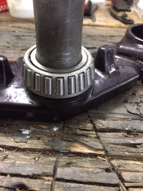

    Teinte inox de chez duplicolors,sur un apprêt Rustoleum après séchage,vernis brillant bi composant carosserie de chez Restom ce matin,passage au four des vernis:2 h à 120∞,sauf pour radiateur et carter embrayage (à cause de son joint hublot) qui eux se contenteront de 70∞ en étuve.Vernis Alufilm de chez Restom,le mème que les carters en origine de chez Kawa Encore un petit truc qui fache de chez Wemotos.J’ai commandé le kit roulements de colonne de direction.Les joints mettalo caoutchoucs ne sont pas les bons (heureusement,pas abimés ceux d’origine),mais j’en viens à ce qui m’ennerve un peu. Axe colonne préalablement graissé,puis au congel pendant 4 h,roulement passé au four à 80∞,cela s’insère sans soucis,deux coups de maillets avec l’ancien roulement et axe creux,donc fait dans les règles de l’art,sans maltraiter.Et bien,les rouleaux par terre……La cage ext déboitée.J’ai pu tout remettre à la graisse,la cage ne « sert » pas pour le pivotement,elle fait juste office d’entretoise à rouleaux,mais,cela n’arrive pas avec du SKF ou autre. Je ne dis pas cela pour dénigrer particulièrement wemotos,quand je vais faire une commande,je regarde mon portefeuille et je compare les prix entre Kawaparts et d’autres.Donc je sais que l’on en a pour son argent (et chez Kawa,40 euros pour les 2 roulements de roue av,je trouve cela trop margé),mais il faut juste être lucide quand à ce que l’on commande. J’ai le matos et le temps,si soucis,je saurais y remédier,mais celui qui n’a pas de « bonnes mains » et fait faire,doit être vigilent et je lui conseille pour éviter les surprises de prendre strictement de l’origine. Si je n’avais pas les outils,je n’aurais pas pu rectifier les anti grincement des freins ou le gros piston.

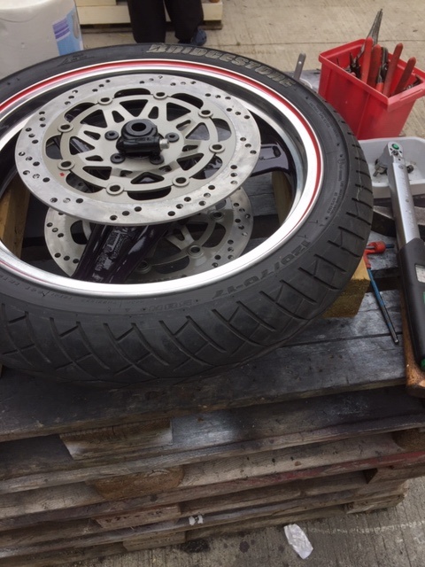

    Et pendant que tout ça cuisait,changement des roulements et joints spy de la jante av et remontage des disques serrés au couple C’est sympa ce moment,cette « bascule » quand tu commence à remonter des sous ensembles préparés et qu’ils n’y a plus une tonne de boites à pièces dans tous les sens.

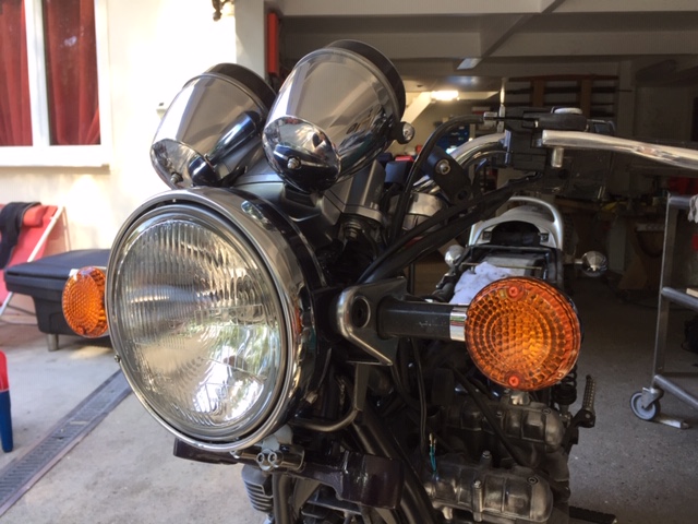

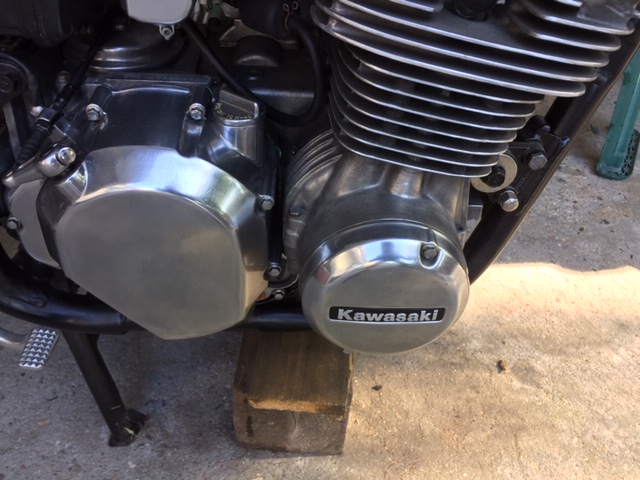

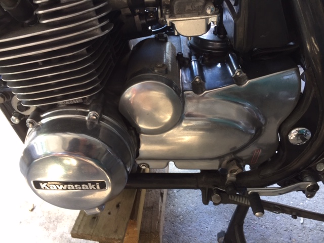

    Bonsoir Fait justes quelques bricoles car du préparer une « jeunette » de 23 ans au CT (une Chrysler,acceptée,juste réglage antibrouillard d un peu haut….,comme quoi,les vieux pots!) bref,remonté mes carters polis remonté té sup et inf et diverses bricole notamment electrique;j’avais un voile du au temps et à la chaleur dans mon optique,je l’ai nettoyé et je vous donne le truc: eau chaude (pas trop) avec produit lave vaisselle,bien rincer et surtout bien sécher de suite,cela redevient impec) Donc remonté cuvelage (finalement repeint en violet) et elec ,dont tous les connecteurs remontés avec graisse au cuivre,changé fiche de l’ampoule car fondue (ma faute,j’utilise une 80/100w) par une backelite. Finalement les morceaux peints sur les compteurs (qui étaient rouillés) passent bien demain,pense remonter les fourches.
    #223198

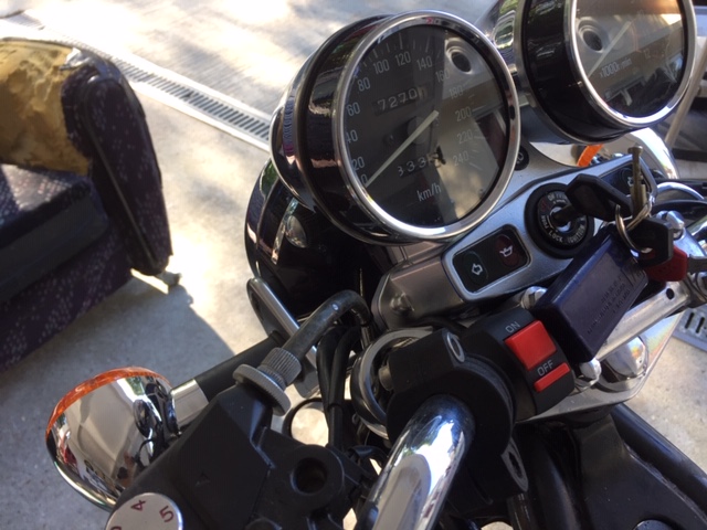

    On approche de la fin !!!!! :D doubleV Dis voir, c’est quoi cet interrupteur sur le guidon ?

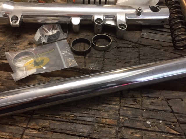

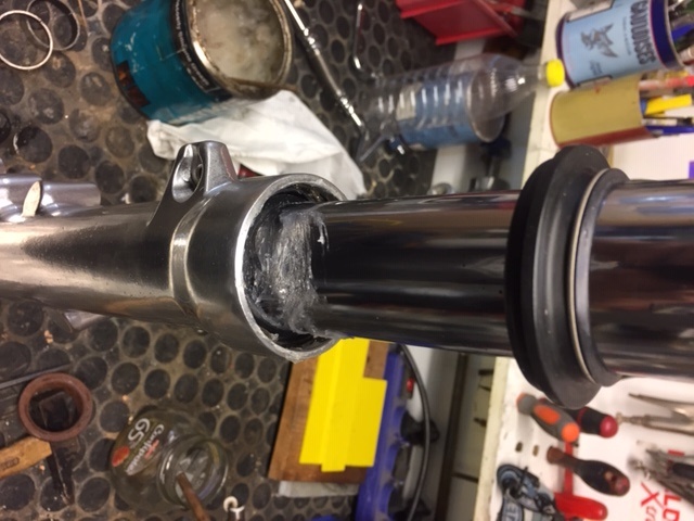

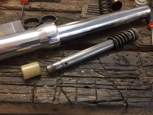

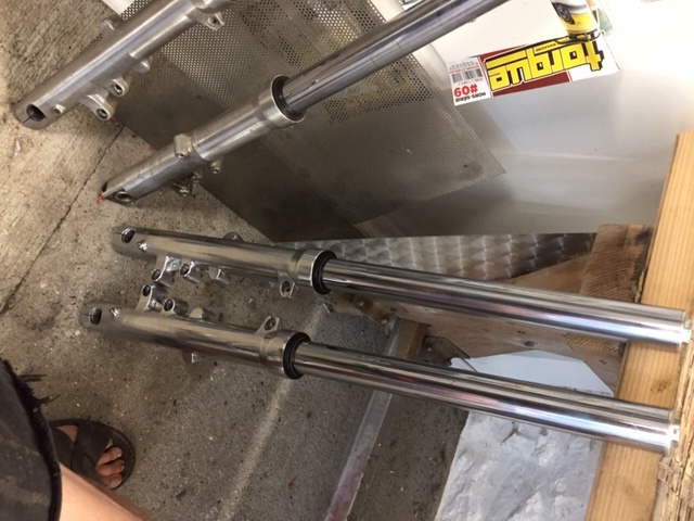

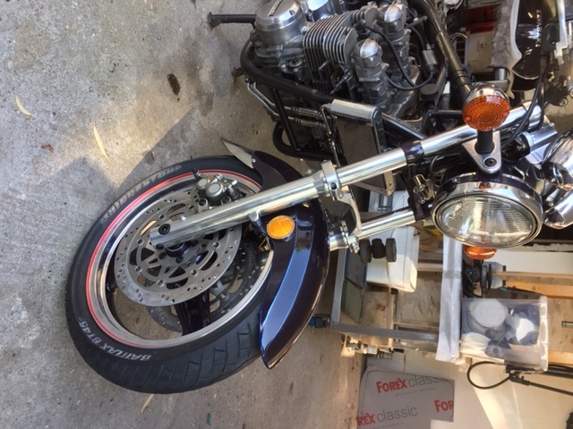

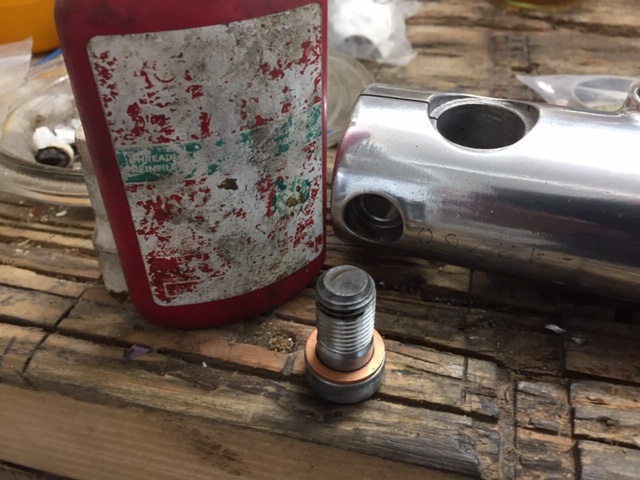

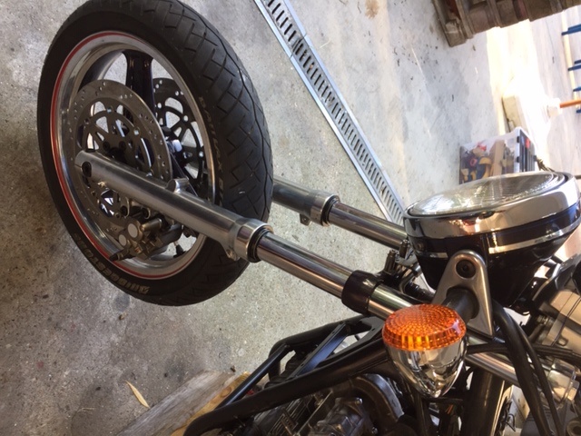

    Bonsoir ce jour,remonté ma fourche.Au sujet des tubes plongeurs,ces derniers sont un peu fragiles,le chrome se pique ou quand on prends un gravillon,éclate.J’avais déja acheté un jeu d’occasion,mais c’est la mème punition.Donc,dans un premier temps,j’ai maté les impacts puis polissage « lourd » avec paton pour inox.Je ne ferais pas revenir la matière,mais au moins,quand le tube plongera,il n’arrachera pas le joints spy ou les garnitures coulissantes.Je préparerais les deux « vieux » tubes pour les envoyer pour chromage dur,pas mal de boites font cela et le résultat est plus durable que de racheter (compter 150 euro pour un jeu) bref,remontage des garnitures,tubes plongeurs,joints spy….. Attention,on met juste une goutte de frein filet « normal »;sinon,pour le démontage,mème à la clé à choc,bonjours pour mettre la garniture je me sers d’une ancienne,puis de l’intérieur d’un roulement et d’un morceau de PVC diam 50 je met de la graisse silicone en dessous du spy pour préserver le clip de la rouille c’est quand mème mieux non ? Bon,donc au vu de « picages » je m’attends à des fuites,dès retours du jeu au chromage dur,j’aurais juste à remplacer le spy et l’huile,rien de méchant.Je n’ai pas voulus « jouer » avec la viscosité de l’huile (ce qui est tentant) car risque de se retrouver avec un « bout de bois » qui réagit mal en virage par ex.Ce n’est pas la solution à mon avis. Puis remontage plus repose roue et freins,ça commence tout doucement à ressembler à une moto….. c’est tout pour ce soir,bonne soirée à vous.

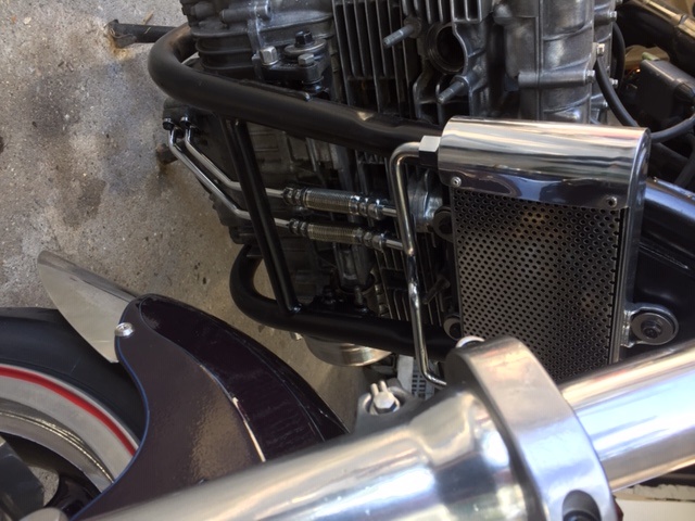

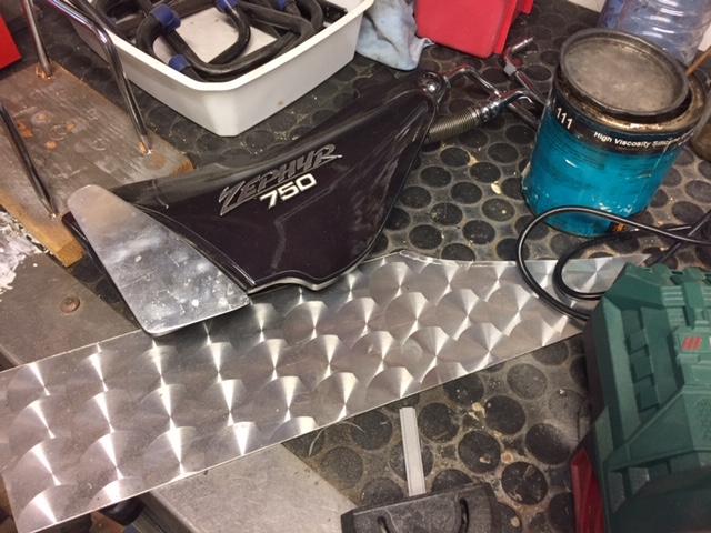

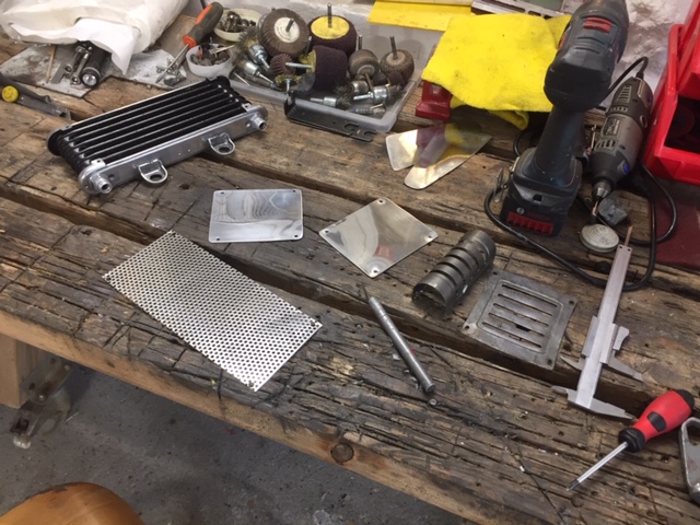

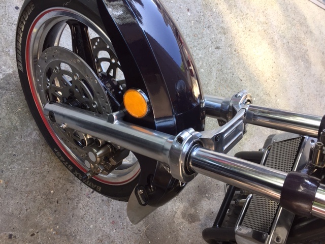

    Bonsoir J’avais commandé sur Ali un enjoliveur inox de radiateur.Le plan s’est révélè foireux,Ali m’a remboursé.Donc,un peu de découpe d’une fine tôle alu (fine pour la former à la main) plus un inox perforé. J’en profite pour faire deux enjoliveurs de cache latéraux qui seront aussi polis J’ai aplatis un des arrondis du radiateur pour copier cotes et perçages Le cintrage s’est fait sur un bout de PVC diam 40 repose du radiateur après polissage et assemblage,les raccords sertis des flexible huile avaient été aussi polis mais vernis spécial acier,c’est comme du chrome.Le chrome lui a été polis remontage du garde boue,de son extention inox (polie aussi,vous avez l’habitude…) et des catadioptres,souvenir d’une GT Suz dont c’est tout ce qui me reste avec le porte paquets (que je dois refaire),pose du rigidificateur de fourche (polis et vernis aussi…..:laugh: ) Bref,quand j’ai prévenus que j’aimais ce qui brille,c’était pour de vrai ! Pour la partie fourche,me reste à faire un inox qui sera fixé sur le té inf et qui guidera les flexibles de frein et le cable compteur,vu que je suis en durites inox et que le répartiteur ne sers plus.Une pièce un peu à la façon de ce qui se faisait dans les années 70 avec souvent marqueé DOHC ou la marque.
