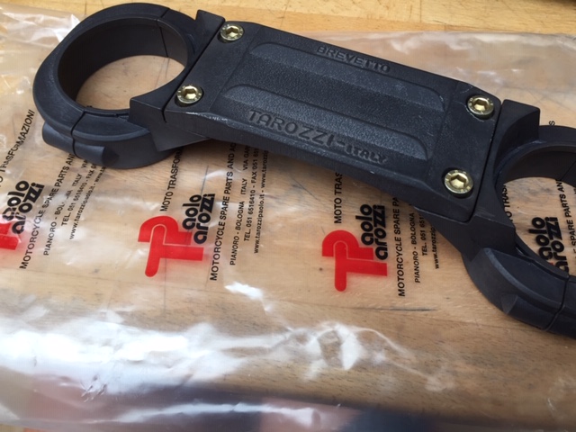

    Oui,et aussi,avec une pompe à graisse,en général il faut tenir l’embout quand on pompe (il a tendance à se faire éjecter).Ce qui veut dire qu’il faut un peu de place…… Il y a aussi des coffrets (des « chinoiseries ») d’embouts de toutes formes et pour des endroits délicats.Bref: Reçu ce matin mon rigidificateur de fourche Tarozzi (si,la pasta,il chianti,la pizza e Tarozzi !!) En alu,mais avec une bien vilaine peinture.119 Euros quand mème,mais rien vu d’autre et si je connais bien « l’astuce  » de la tige filetée aux endroits des passages de gaines,à par l’effet placébo,je ne pense pas que cela fonctionne pour rigidifier ce bazar en courbe ou au freinage.Est il besoin de préciser que je vais polir tout ça? Pour le pare carter,Jeazac,j’ai une vague idée,faut que j’y cogite et que je sorte :la meuleuse et un bout de tube inox.Et comme disait Garcimore:un coup ça marche,un coup ça marche pas……….

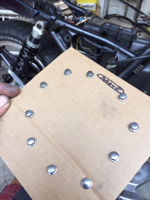

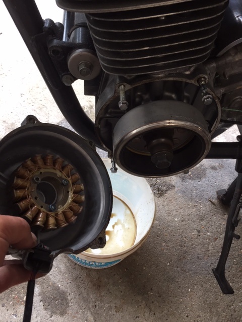

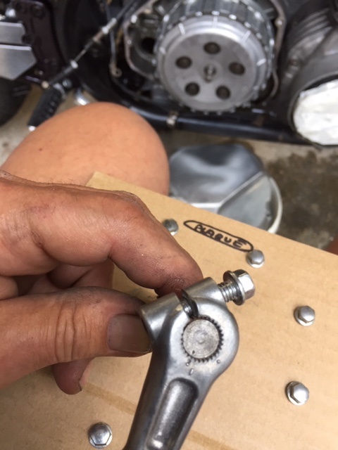

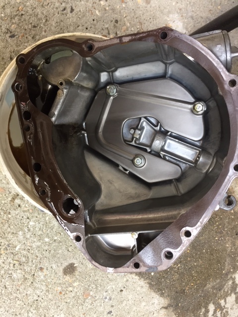

    Bonsoir Comme je vais bientôt caler le dessous de la bécane pour déposer la fourche,j’ai démonté mes carters pour les polir,et aussi passer du Ferrose aux endroits du cadre qui rouillassent. C’est vraiment un jeu d’enfants,tout vient tout seul.Quelques trucs quand mème: Pour le carter d’embrayage,par habitude,j’ai utilisé la technique du carton à vis (car souvent,elles ont des tailles différentes),et bien,ça ne sert à rien,il y a deux longues,elles sont « évidentes » Par contre,dès que j’ai une fourchette,un levier et un axe,je marque au pointeau,et la,ça peut être utile pour la repose. Ne pas oublier,il faut tourner la fourchette pour dégager la cloche,à l’inverse au remontage. Je n’avais pas de soucis d’embrayage,cela se vérifie en observant les dépôts d’huile dans les cavités basses.L’huile peut y etre sombre,mais pas chargée (ce seront les garnitures,ou pire) donc pas de disques à changer. Coté stator,pas de soucis non plus,il n’y a pas plus simple Ne pas oublier,tout protéger après,sinon,t’est bon pour 2 vidanges. Donc encore du polissage en vue…….. cette bécane est vraiment sympa pour bosser ! Quand je pense aux « machins » en plastique ou il faut une tète d’ampoule avec une valise pour régler et des menus et sous menus…..

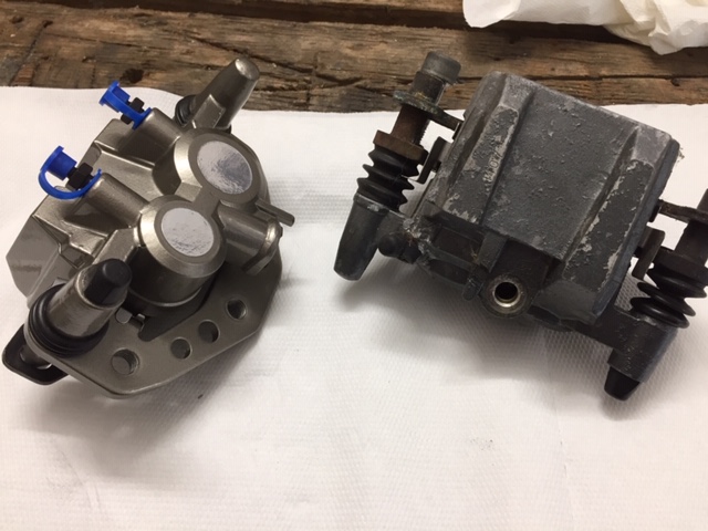

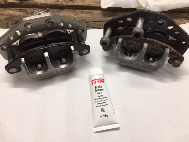

    Bonsoir Pas fait grand chose,biscotte repas/amis/sieste…mais quand mème remonté mon frein ar.Tout a été nettoyé,les joints et caches poussière sont OK;Remonté avec graisse à frein (faut être patient avec les joints cache poussière….) qui permet au pistons de rentrer sans forcer ni risque de vriller les joints. Il y a quand même une petite différence avec ceux de l’avant… Remonté sur la bécane,mais pas fait serrage au couple.Pense vais mettre des capuchons rouges au lieu de bleu. Pas remonté durite car rinçage du maitre cyl à l’alcool,car je ne vais pas remettre du Lockeed mais ça: C’était un truc qui me « travaillait »;entre autre pour mes US cars,mais comme il est mieux de partir sur un circuit complètement vide (et propre),c’était l’occasion idéale.Ce liquide est un équivalent DOT5 mais est un genre de silicone (un genre,c’est un peu plus complexe que ça),il ne vieillit pas,ne prend pas l’humidité,ne ronge pas les peinture et n’attaque pas les métaux.Pas donné mais pour commencer,sur une bécane,c’est parfait. Laissé le circuit « ouvert » pour évaporation complète.Demain,pose la durite (et démonte cette saloperie de lave linge qui fuit….)
    #222167
      Ouais, rouge et bleu ca fait robinet. Perso je virerai le rouge. Le bleu à l’avantage de suivre avec tes filets de peinture. Je crois me souvenir qu’il est important de rester sur du dot4 sur nos mamies… je ne sait plus pourquoi. Peut être ton genre de dot5 n’est il pas concerné ;) Beau rafraîchissement en tous cas.
      #222201
      En réponse à Ben (post 218468]Ouais, rouge et bleu ca fait robinet. Perso je virerai le rouge. Le bleu à l’avantage de suivre avec tes filets de peinture. Je crois me souvenir qu’il est important de rester sur du dot4 sur nos mamies… je ne sait plus pourquoi. Peut être ton genre de dot5 n’est il pas concerné ;) Beau rafraîchissement en tous cas.”
      Ah oui, sur un circuit DOT4, faut surtout pas mettre de DOT5 On a un sujet là-dessus Liquide de frein des Zéph’
      #222219
      Je le sais.Mais ce n’est PAS du loocked,c’est du silicone.l’indice DOT 5 correspond juste à sa norme.Ceux qui ont eus des soucis avec un Loocked DOT5 le doivent sans doute à l’agressivité du liquide sur les coupelles et joints. J’étais un peu décidé à essayer ce produit,qui s’il tiens ses promesses,ira sur d’autre véhicules.Je met le max de chances de mon coté (pistons/étriers refaits,maitre cylindres propres,durites neuve) et je verrais.Il est clair que je ne ferais pas « le malin » lors des premiers roulages,mais vous serez au courant…… J’ai mis sous pression l’arrière,déja un truc sympa lors de la purge,ça ne bouffe pas la peinture….

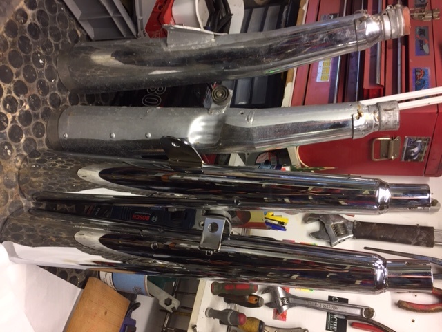

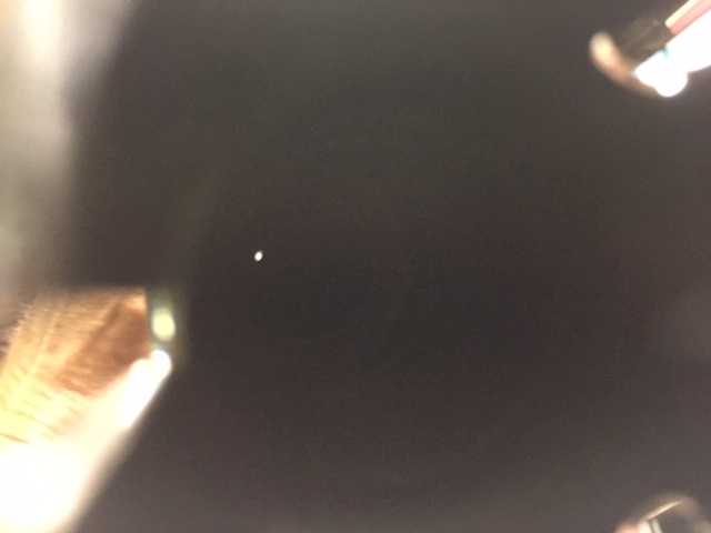

        Bonsoir j’ai reçu mes silencieux Marving.C’est incontestablement mieux que ce que j’avais,mais il y a quand même quelques points qui me turlupines….. Ils sont moins « cintrés » qu’à l’origine,à voir ce que cela donne au montage. La photo ne parle pas d’elle mème,mais vous voyez le point lumineux au fond ? c’est la lumière,photo de l’intérieur du pot,donc pas de chicane « fermée » dedans,j’espère que cel ne fait pas trop de barouf.Sinon,je ferais sauter les 3 rivets pour y rajouter de la laine (de quoi? de roche ? d’acier ?) Dernier truc (vous allez dire que je chipote),sur ceux d’origine,il y a deux trous d’évacuation de l’eau,pas sur les Marving,donc à faire,car sinon,quand tu lave la bécane,faut boucher les pots ? Sinon,mauvaises suprise du jour: j’ai commencé à voir mon collecteur,viré à la meuleuse les pattes des caches misère (3 de fendus) car j’ai eus un doute.Pas longtemps Deux belles fissures. (une de chaque coté),et je n’avais rien vu ni entendus….Bon,je pourrais tout à fait ressouder ça à l’arc,le problème c’est quand je vois la tronche des chromes…… La pour ce soir ça me gave un peu,surtout que le collecteur inox est quand même à 350 balles. Dans les bricoles,j’ai un piston de freins av que je ne remonterais pas,piqué profond à l’endroit du joint je pense. J’attends de démonter l’autre qui est sous perf de WD 40 car ne bouge pas. Cette bécane devenait dangereuse,et moi,je n’ai rien capté,rien vu ! Je suis devenu pire que les blaireaux qui amènent leur os chez un concessionnaire pour faire retendre la chaîne…… Bref,soirée en mode dégouté. Mais ça arrive.Demain fera jour.
