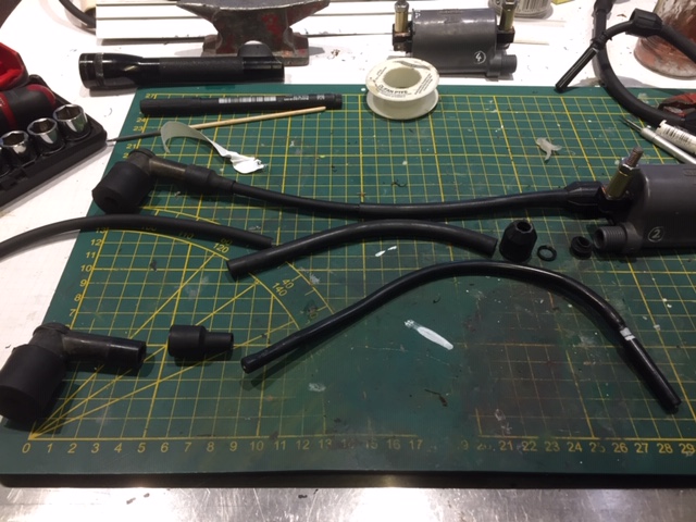

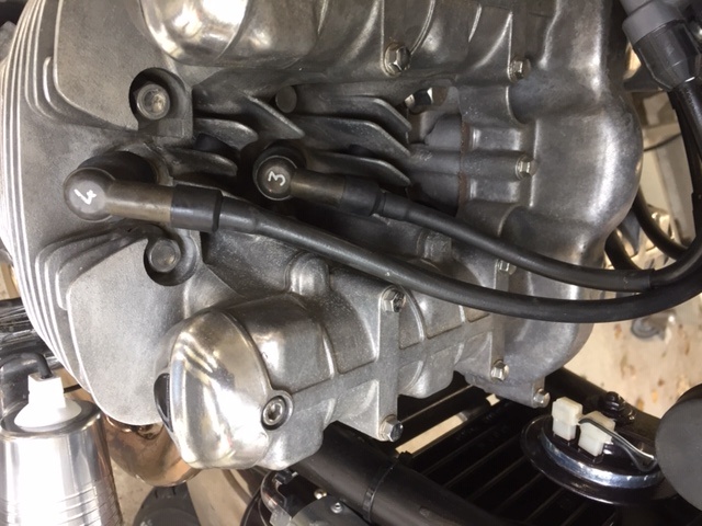

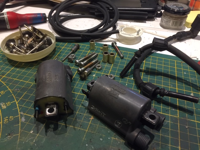

    #225459
    Bonsoir ce petit sujet pour évoquer un point qui peut poser soucis et qui est facilement réparable: les cà¢bles HT des bougies.Avec le temps,ils deviennent dur,cassants et surtout finissent par présenter une résistance au courant.Sur nos Zeph,un moulin qui tourne « rond »;ce n’est pas difficile (hormis soucis mécanique,genre bricole comme chaîne,soupape….) cela vient des carbus et de l’allumage.L’allumage,soit il fonctionne,soit HS vu qu’il est electronique. Un « détail » que personne ne prends en compte,ce sont les cables HT.Ces dernier ne sont pas à la fête,ils cuisent tranquillou sur les caches culbu.En voiture ancienne,c’est un best off ce genre de pannes (avec les bobines et les vis platinées).Donc,j’y suis sensible. Les miens ont 25 ans,ils sont durs comme la justice avec un gilets jaune.J’ai donc commandé sur le net (en Angleterre,ça s’est trouvé comme ça) 2 mt de cable silicone et ais entrepris de les changer. Sur nos bécanes,c’est un bonheur,ils ne sont pas sertis ou moulés,ils sont prévus pour. Je les dépose,dérouille la visserie et le reste,dévisse les anciens,récupère les passe fils plus les olives,coupe 4 cm plus long pour plus tard.Les cà¢bles se « vissent » sur un axe assez fin,je rajoute un toron de teflon pour l’étanchéité,remet la gaine de protection (contre la chaleur).J’ai « préparé » l’à¢me du cà¢ble avec une pointe,histoire de centrer puis un chouia de graisse au cuivre.Remonté le bazard (les bobines sont marquées ainsi que les anti parasites). C’est super simple à faire (au calme,avec du tranquillup),ça ne coûte pas grand chose (20 euros) et permet de fiabiliser cette partie. Notez tout de même que j’ai été assez surpris quand j’ai retiré les cà¢bles des bobines: ça a glissé tout seul,signe que cela valait la peine d’être fait.

    #225462
    Pour le lien,j’ai la facture sous les yeux: AES :auto electric supplies Ltd soit: info@autoelectricsupplies.fr la ref: 010402-B le total avec Fp:14.42 e, Le cà¢ble fait 7 mm diam en silicone (c’est super souple) Mais ça doit se trouver partout en tapant « cable HT bougies » Pour les nr,je les ai gravés avec mini fraise (je suis aussi maquettiste) puis peints.
