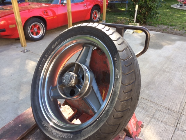

    La peinture chrome: je suis aussi maquettiste (voitures et motos),donc j’ai longtemps cherché à faire de la peinture chrome.Il y a un certain nombre de techniques;en gros sur une laque noire hyper brillante,un voile de peinture chrome Alclad,ou autres. Mais j’ai découvert la peinture Molotow (que j’achète chez Urban Painters ) en 30 ml.Elle se vaporise direct à l’aerographe à 1.8bars.Je la « cuis » à l’étuve à 90∞ (si support le permet) puis un vernis bi composants (qui « voile » un chouia ») pour la resistance à l’abrasion et à l’essence.Sinon,pour les surfaces plates,il y a les feuilles de Bare Metal,comme les feuilles de dorure mais sans passer par l’étape colle. Bon,ce jour,re sceance de polissage (et re douche savon de marseille…) et la jante,j’en ai chié un max dessus.Raison: il restait du vernis,mais pas en bon état,donc l’humidité passe en dessous.Si vous voyez votre vernis d’origine craqueler,décapez le ! Je ne revernirais pas la jante (ni les fourreaux de fourche),trop exposés,je préfère passer un coup de polish de temps à autres. Demain,je fais autre chose (maison),mais vais pouvoir commencer à penser « peinture »

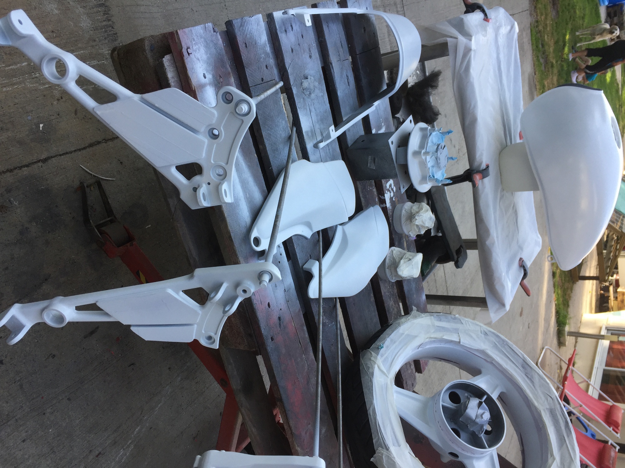

    Pour la peinture,je vais attendre une journée bien chaude et sans vent.Ferais sans doute l’apprêt garnissant avant. J’ai tout commandé chez Restom,à priori,on n’est pas loin de la teinte d’origine;un bleu/violet nuit qui « prends » sa couleur sous le soleil.Peinture mono composant suivis de vernis bi composants. J’ai aussi nettoyé la chaine et vous ferais voir un truc d’anciens…..

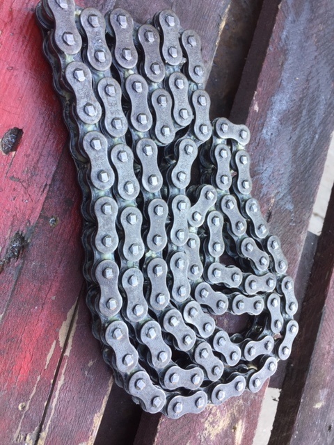

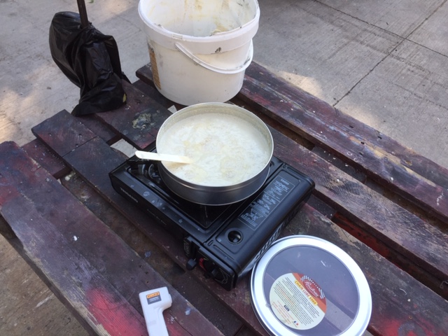

    Quand j’étais jeunot (du temps des dinosaures,du cinéma en noir et blanc à 50 images /sec),pas de chaines à joints toriques,du bon gros maillon et aussi une attache rapide dessus.Donc le graissage était super important.Du coup,il y avait un truc (comme les barbours,les casques bol,des trucs anciens quoi) qui consistait à plonger sa chaine dans de la graisse chaude,qui en se refroidissant reprenait sa consistance. J’ai cherché,et retrouvé ce truc chez Restom sur une chaine bien propre (3 jours dans gaz oil,1 dans white,brossage) et en bon état (pas de jeu axial,dents des pignons bien nettes,pas de point dur) on met à chauffer vers 80∞ (un thermomètre est sympa) on plonge ensuite la chaine et on bouge le tout avec pince on la retourne et au bout de 10 min,on la sors et la met à égoutter au dessus de la boite la boite peut resservir tant qu’il y a de la graisse.Du coup,cela donne une chaine douce et onctueuse (valable aussi sur chaine à joint toriques),c’est vraiment un régal à entendre. Bon,vu qu’il faut virer le bras oscillant,il est clair que je ne ferais pas ça en maintenance quotidienne,mais,la, la chaine avait 18000 km et elle valait la peine de faire ça.(car elle était nickel)
    #221051
    Oui,ça donne ça:

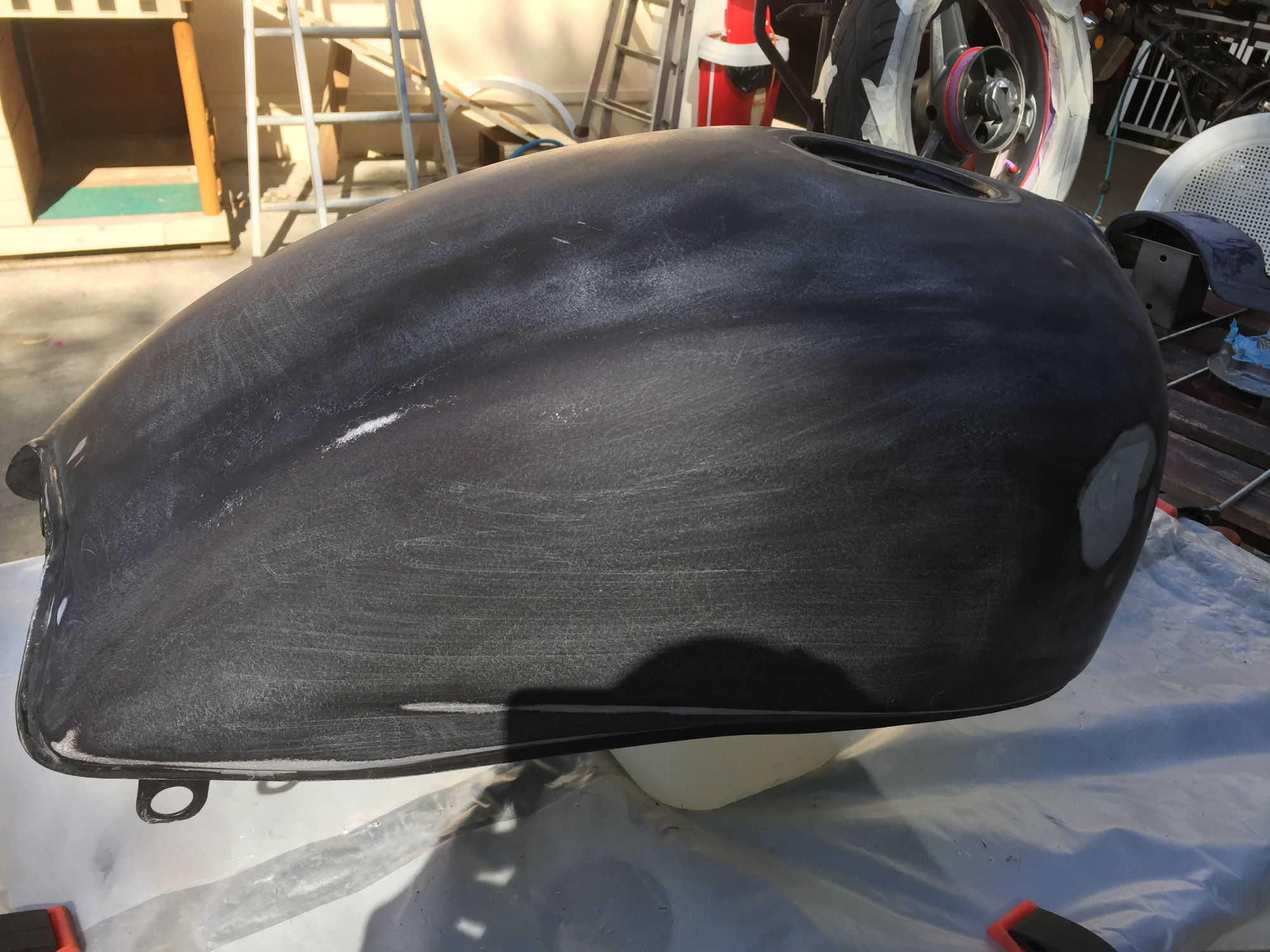

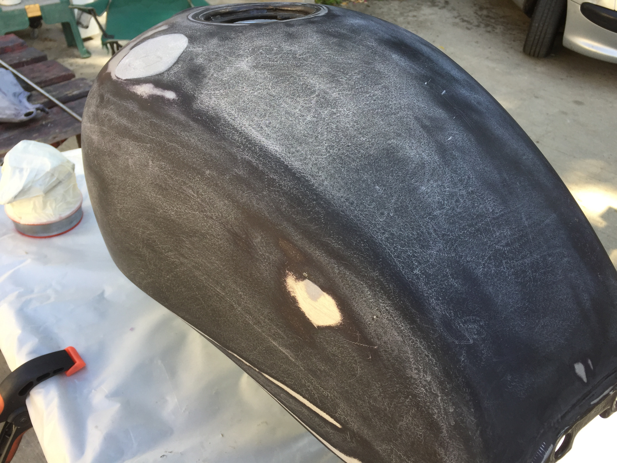

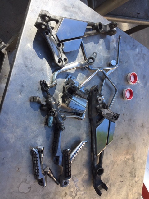

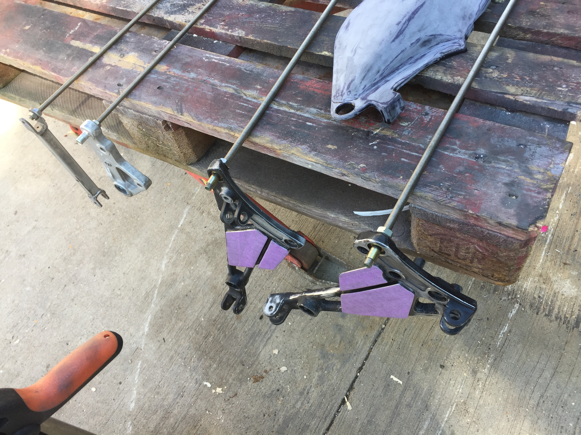

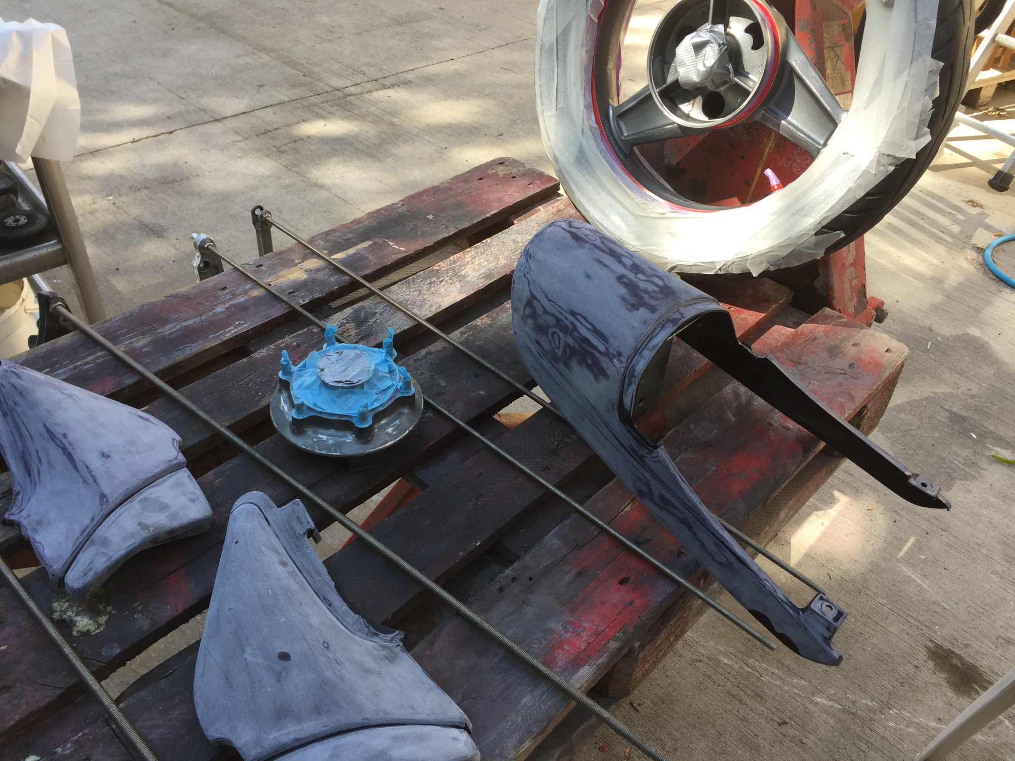

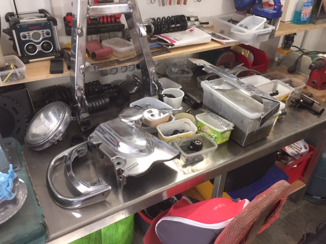

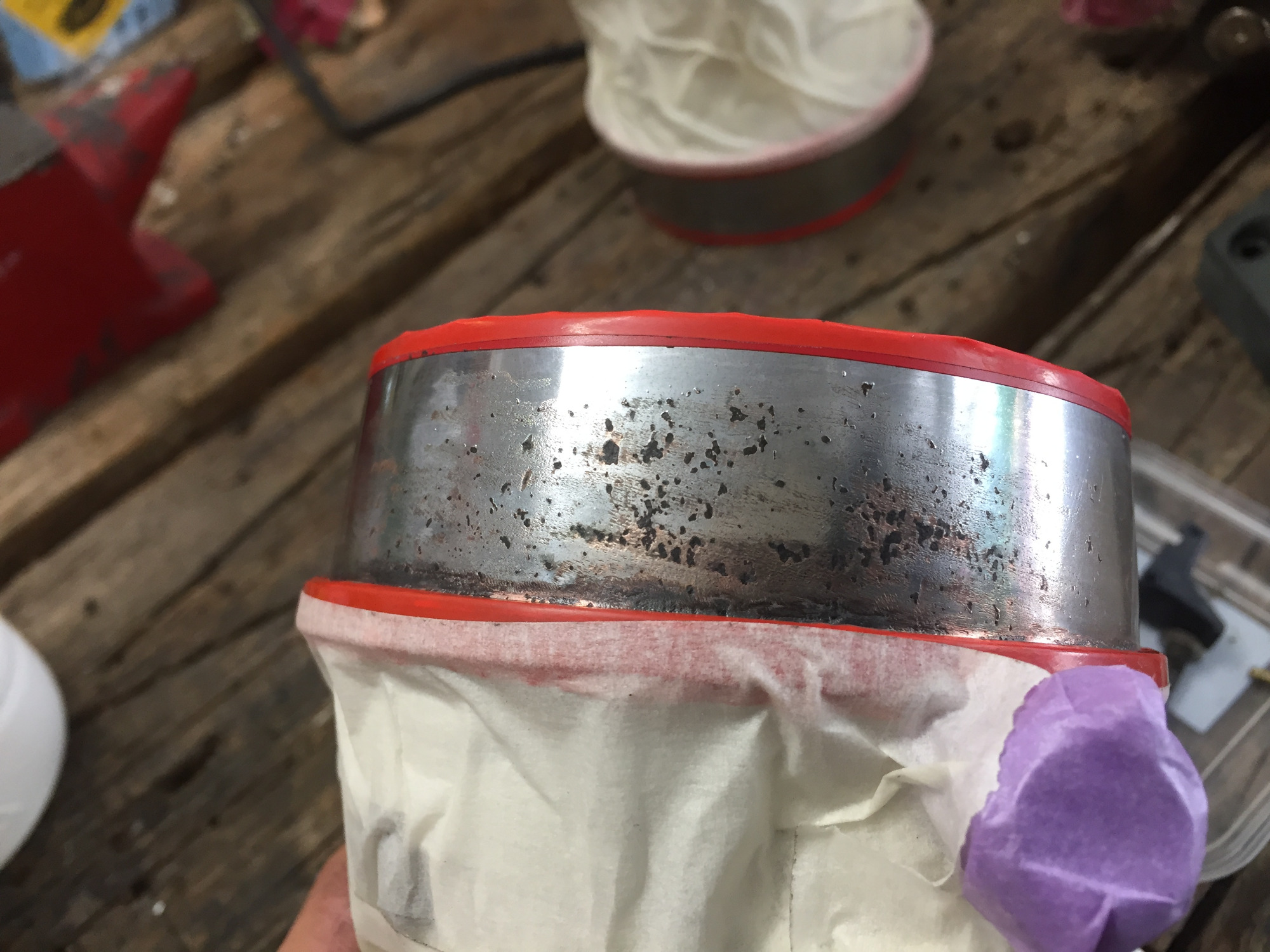

    Bonsoir ce jour,du ponçage fin en vue de passer l’apprêt . Dégraissage des pièces alu au thrichlo,puis acétone,pour les pièces plastique;dégraissant Karcher Protection des morceaux polis Quand je disais que la corrosion s’était installée;les entourages compteurs après passage à l’acide phosphorique.Ils seront peint couleur carro trois passes « mouillé sur mouillé » de l’apprêt bi composants garnissant antirouille Restom.Demain cuisson au soleil puis papier de verre à l’eau. Je suis à la recherche d’un entourage de phare en bon état.Si un de vous en a un de trop,je suis preneur (le cerclage ext en chrome) Bientôt peinture et vernis
    #221227
    j’oubliais…..le resultat:

    :bravo :bravo :bravo J’suis toujours bluffé par les gens qui, ni une ni deux, font des merveilles !! Quel appret as-tu utilisé, et quelle méthode de mise en place?

    Merci Lolo,mais il est aussi rouillé en partie basse et comme ça grignote sous le chrome,ça fera pareil que le mien dans un moment.Je pense que je vais investir 30 balles dans un neuf,vu que cela se voit comme le nez au milieux de la figure! Pour l’apprêt,c’est le 9000SP de chez Restom,un bi composant qu’ils livrent dans la teinte adaptée à la couleur finale,dans ce cas pour faire ressortir le violet/noir.Il est assez agréable à travailler et adhère bien aux plastiques,résines,alu pour peu que la préparation soit soignée (en fait la peinture,c’est le tout dernier truc,le plus dur c’est la prépa) Tout a été soit sablé soit poncé et dégraissage soigné (trichlo,acétone,dégraissant Karcher) comme je dois laisser cuire au soleil,je profite pour finaliser des petites pièces,car je déteste remonter des trucs abimés.Mon bouchon de réservoir était devenus dur,au point que j’avais un peu peur de casser la clé.Donc,desossage,brossage,traitements,polissage,peinture et vernis Faut travailler avec du tranquillup,il y a des ressorts,de la bille,mais c’est devenus doux et onctueux (remonté avec une graisse de qualité) ça a une autre tronche,non ? Question idiote,je pivote mes photos,mais quand je les édite,elle se remettent « dans le mauvais sens » quelqu’un sait ?
