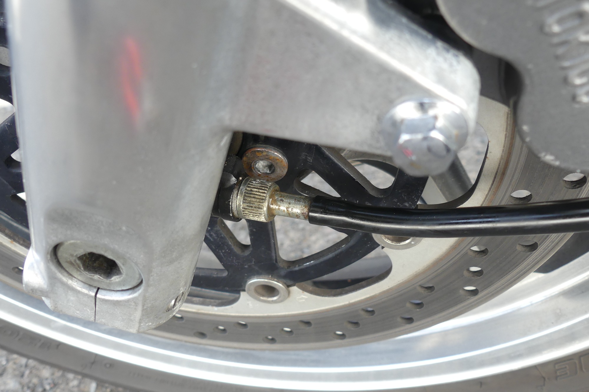

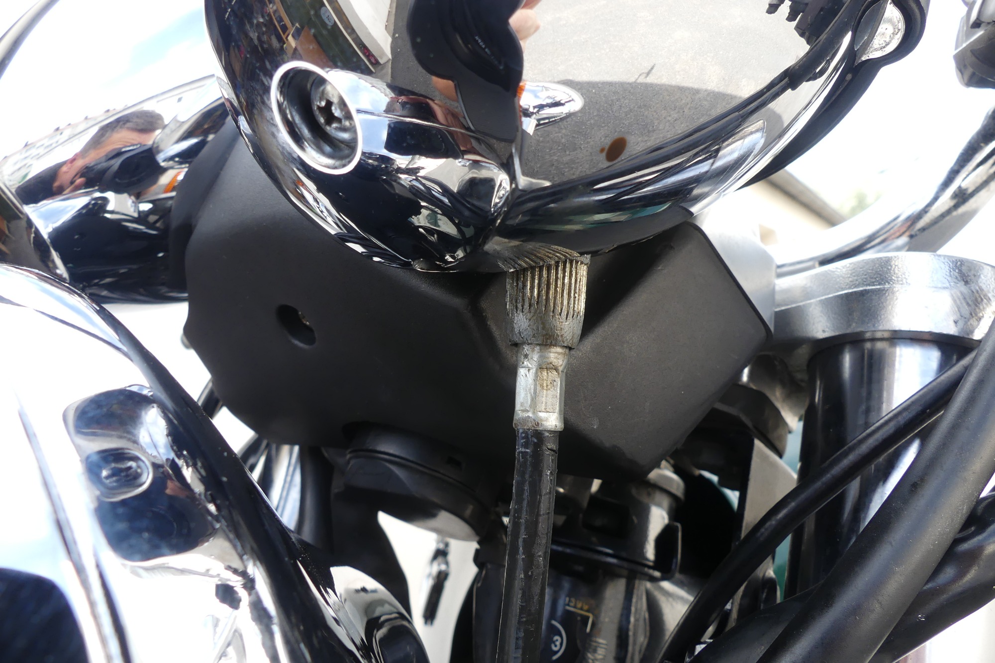

    On néglige souvent cet entretien, et pourtant, il est bien méritant le cà¢ble de compteur, à tournoyer sur lui-même infatigablement. Alors, de temps en temps, ça vaut le coup de lui donner un petit coup de pouce Déposer la gaine est très facile, et si tout va bien, ça se fait avec les doigts. On voit immédiatement si l’ancien propriétaire de la moto a utilisé maladroitement une paire de pinces pour ça Côté compteur Côté roue avant

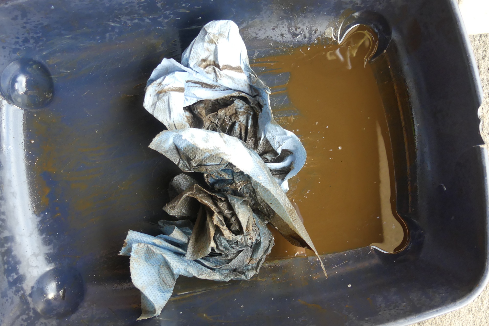

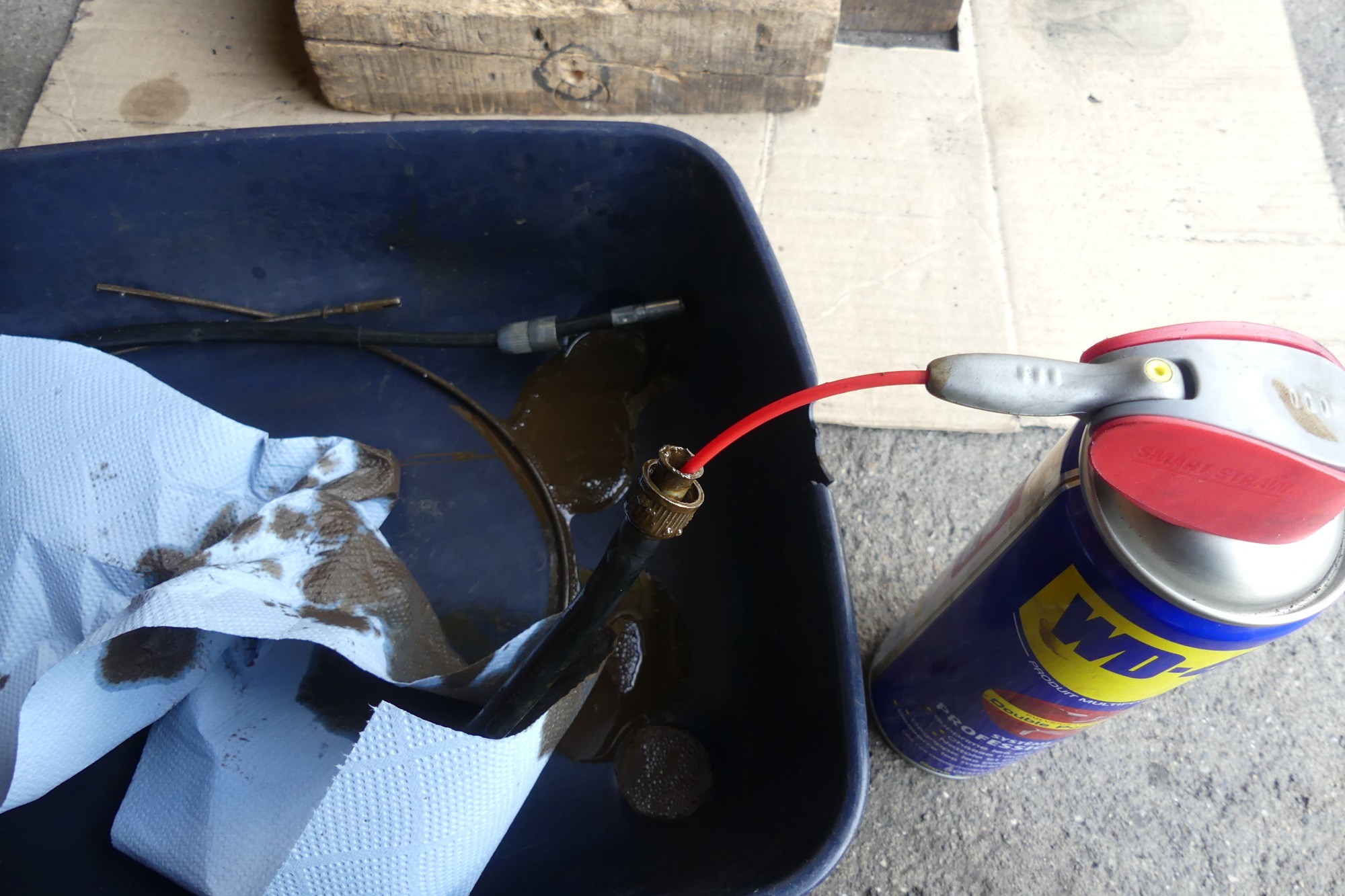

    Un bac, du WD40 avec une canule, des essuie-tout Le jus qui sort n’est pas très beau et un peu épais, alors, faut insister jusqu’à ce qu’il devienne liquide
    #220559

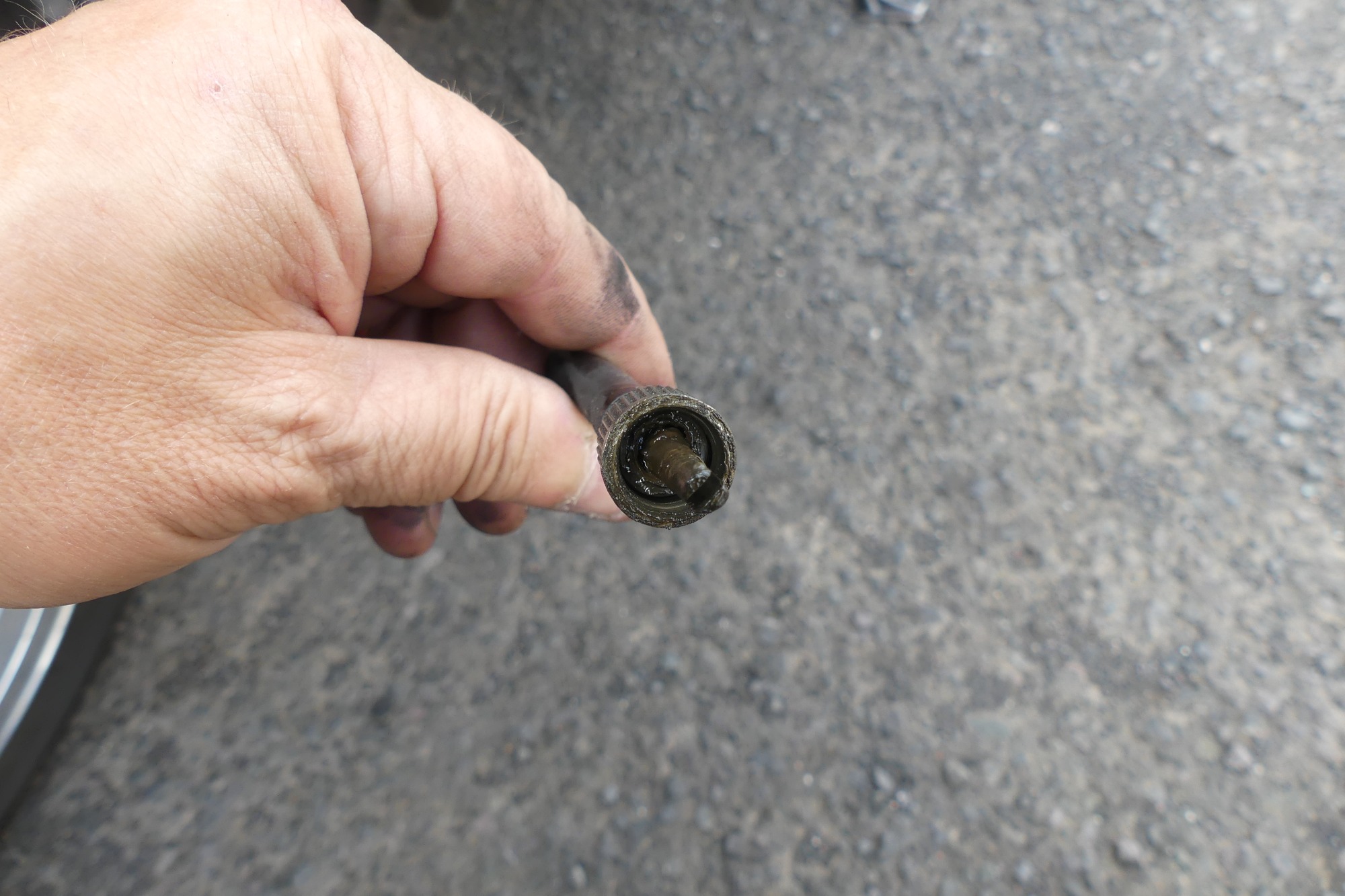

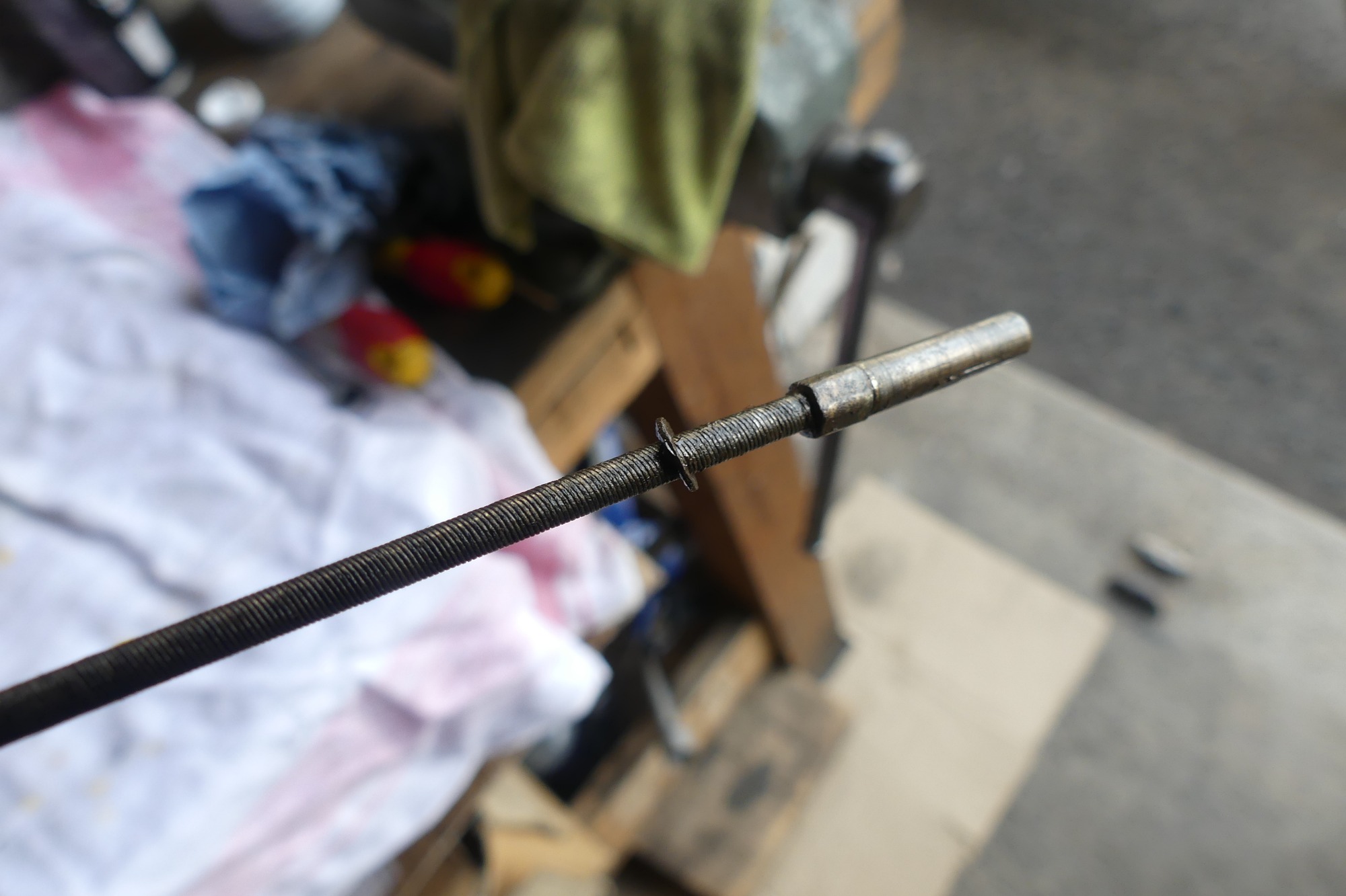

    Le cà¢ble a lui aussi besoin d’être nettoyé, au WD40, ça le fait très bien Pour le sortir, suffit de tirer dessus côté entraîneur de compteur Ne pas perdre la petite rondelle qui a toute son importance pour la longévité du cà¢ble !

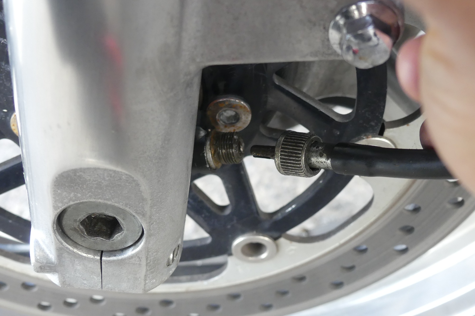

    Un petit coup de graisse roulements aux extrémités de la gaine, dans le compteur et dans l’entraîneur, ne peut pas nuire Pour terminer, il faut renfiler le cà¢ble dans la gaine, et repositionner d’abord côté entraîneur de compteur, je trouve que c’est plus facile (on peut faire tourner le cà¢ble par l’autre bout pour le réinsérer correctement)

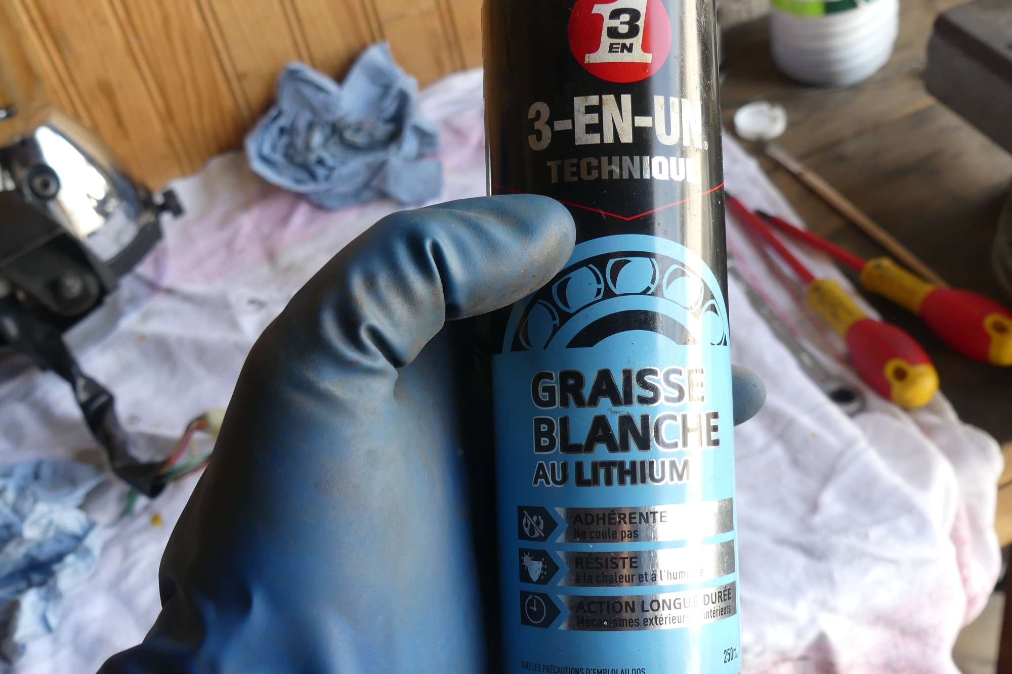

    En réponse à oldman (post 218326]Le WD 40 est vraiment LE produit à toujours avoir sous la main.Mais pour les cables,s’ils ne sont pas grippés (et la c’est un peu tard),j’aime bien mettre de l’huile de vaseline,bien appropriée aux petits mécanismes et qui ne risque aucune réaction acier/nylons des gaines.”
    A noter que je ne graisse pas le cà¢ble au WD40, qui me sert à le nettoyer avec sa petite canule « Kivabien » l’huile de vaseline, je ne connais pas, et comme j’ai une bombe de graisse au lithium, et que de toutes façons, je renettoie chaque année après avoir fait 500 bornes, alors … L’essentiel, c’est de l’entretenir, ce petit cà¢ble bien méritant
