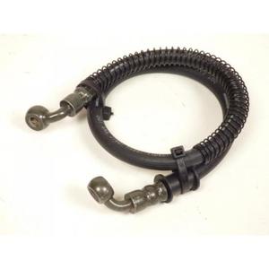

j’vous demande un peu ?!! :huh:
23 avril 2019 à 17h36 #216488
Comme tous les ressorts à l’intérieur desquels on trouve un tuyau, il sert à le protéger des pliures et des frottements J’ai bon (d’York) ?

25 avril 2019 à 5h58 #216619J ai supprimé celui de derrière y a moins d un an et raccourci ceux de devant à cause de la rouille aussi, ça fait vachement délabré. Ils montent plus ça sur les durites depuis une paire d année. C est chiant a enlevé, j ai joué de la pince coupante. à mon avis impossible de démonter proprement, ils doivent les installer avant de sertir les raccords
25 avril 2019 à 6h02 #216621Sur une moto d’origine, les ressorts font encore plus d’origine, sinon, on peut s’en passer, c’est sûr Dans ce cas, faut veiller à ce qu’il n’y ait pas de points de frottement, car elles s’avèrent fragiles. Quand il y a les ressorts, la durite est protégée, et faut veiller à ce que les ressorts n’esquintent pas la peinture de la moto.
