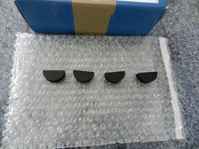

    R.B.S, c’est là-bas que j’ai regardé en premier. Je les retrouverai en cherchant autre chose. Merci Willyam, j’en ai commandé quatre en alu anodisé noir, les autres aussi étaient en alu. Ils sont déjà en route depuis ce matin d’Allemagne. Les autres ne sont pas perdus, j’ai un autre moteur en stock.

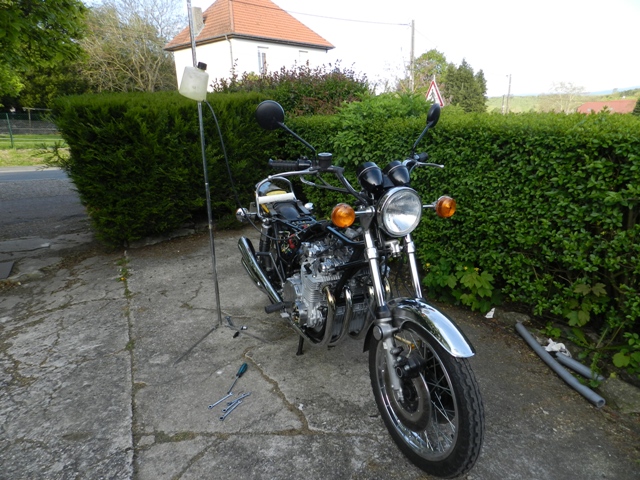

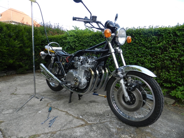

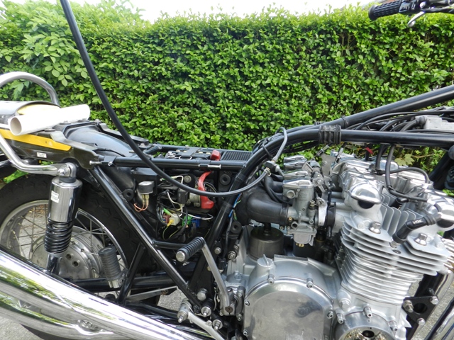

    Aujourd’hui, il a fait beau, j’ai bossé dans mon garage à ciel ouvert. Pas fait grand chose comme d’hab. J’ai passé la matinée à nettoyer la chaine dans du pétrole plus ultrasons, sans mettre de chauffage, le bac est monté à 60∞ en une heure, point éclair à 62∞, auto-inflammation 230∞, j’avais de la marge. J’ai remonté les deux pots droits, réglé l’allumage à la lampe témoin, remonté la chaine puis graissée. Demain, je mets les deux autres pots, les carbus. Avec un peu de chance la factrice me ramènera les demi-lunes. Lentement, mais surement. C’était quoi déjà la bouteille de vin jaune ? « Arvé » ?

    C’était quoi déjà le dile ? Bon, J’ai reçu les pastilles hier, je ne les ai montés qu’aujourd’hui. Branché la perf. Au final. https://www.youtube.com/watch?v=Oi1RpM0Ahyk&feature=youtu.be Elle tourne. Une petite fuite sur les trop pleins de carbu, les joints sont secs. Bon ben « y’a pu ka » roder.
