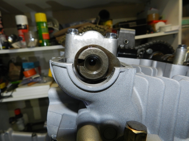

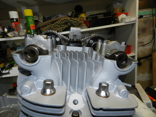

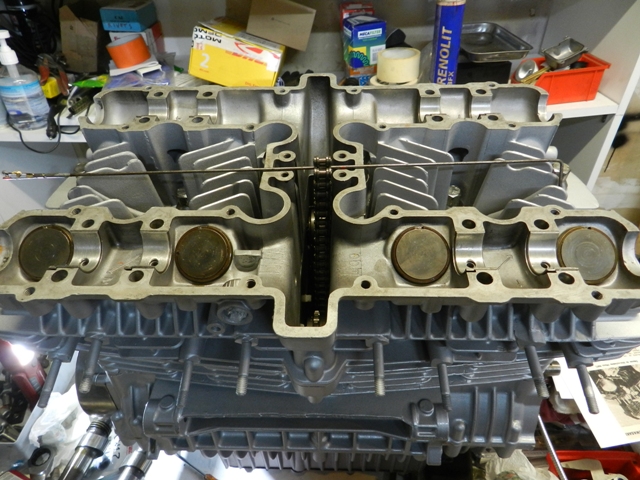

    j’ai voulu jouer les Fabrice en moins bien. Je me suis essayé à la peinture. J’ai commandé un kit Restom pour moteur. Après avoir passé les carters au bicarbonate, voilà ce que ça a donné. Je n’ai pas d’avant, là c’est après, ils n’étaient pas trop sales. Cacher tout

    Bonjour tout le monde. Eh oui on est le matin, je viens de remonter. Il me manque une pastille de 235, ça me fait 0.15 de jeu au lieu de 0.10 en mettant une 230.
