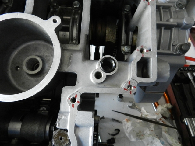

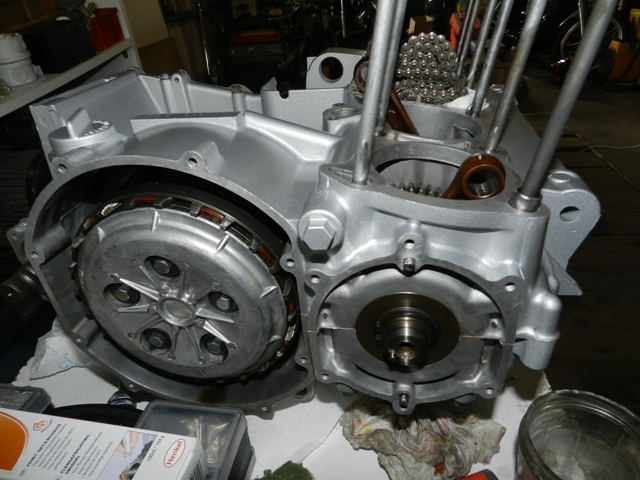

    j’ai voulu jouer les Fabrice en moins bien. Je me suis essayé à la peinture. J’ai commandé un kit Restom pour moteur. Après avoir passé les carters au bicarbonate, voilà ce que ça a donné. Je n’ai pas d’avant, là c’est après, ils n’étaient pas trop sales. Cacher tout

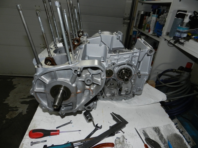

    Tu sais les photos ça embellit souvent, tu l’as peinte à la bombe ou au pistolet. ? Elle n’est pas mal non plus ta Ninja. De près, c’est un peu granuleux à certains endroits. On verra quand ce sera fini. Je me suis fixé que pour le huit elle doit tourner. J’ai prévu de faire la sortie des vieux pistons avec Jobélix. Je n’ai pas pu vous refaire le coup du premier Mai de l’année du Morvan.
    #217016
    Sont papin (Denis) les plans de joints, n’empêche la peinture est vachement dure, ça serait certainement étanche.

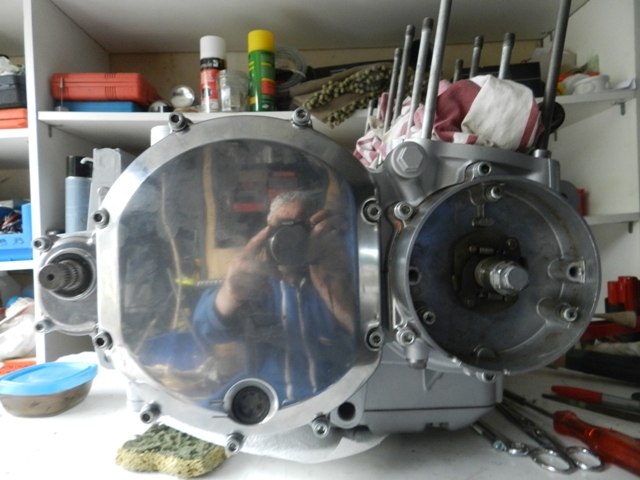

    Je continue, pas fait grand chose, il pleut
    #217051
    Il pleut même à l’intérieur en Lorraine ? En tout cas, ça brille !

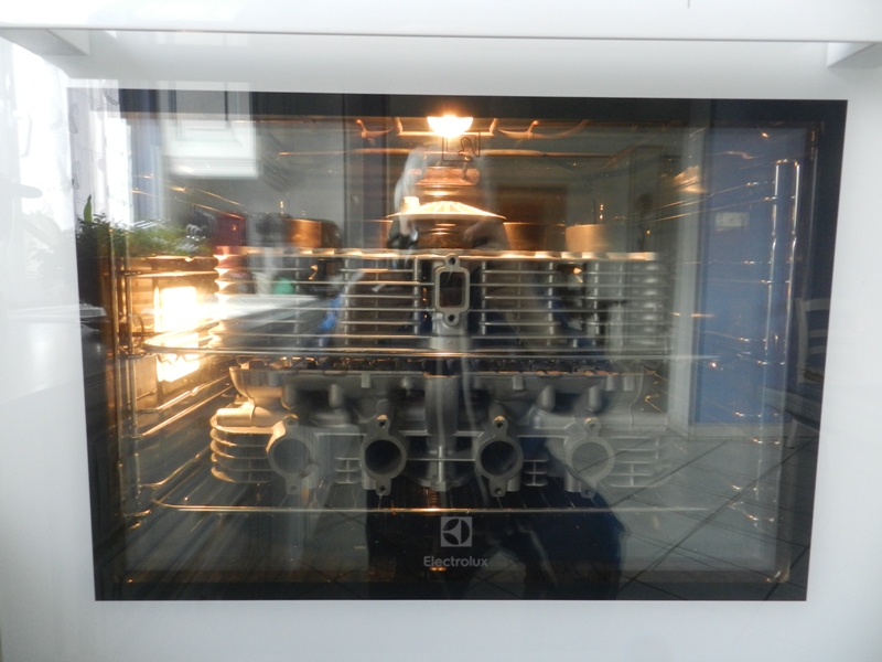

    Bon ben aujourd’hui, pas de flotte. J’ai fait la tambouille à midi, cuisson lente 60∞ pendant deux heures. C’était pas cuit, immangeable. je continue la cuisson ce soir, 70∞ pendant un quart d’heure, cinq minutes de refroidissement, 80 de nouveau un quart d’heure, re 5 minutes ainsi de suite jusqu’à 150∞ par palier de 10, j’en ai pour un moment.
    #217114
    En réponse à zetienne (post 213398]Bon ben aujourd’hui, pas de flotte. J’ai fait la tambouille à midi, cuisson lente 60∞ pendant deux heures. C’était pas cuit, immangeable. je continue la cuisson ce soir, 70∞ pendant un quart d’heure, cinq minutes de refroidissement, 80 de nouveau un quart d’heure, re 5 minutes ainsi de suite jusqu’à 150∞ par palier de 10, j’en ai pour un moment.
    Il faut être un chef étoilé pour la cuisson de cette peinture !!!!
    #217117
    Punaise, chez Zézé, même le four est nickel, si je faisais ça chez moi la pièce sortirait caca d’oie avec une belle saveur de pizza saumon/anchoies/olive :blink:

    Je continue ma ratatouille. J’ai appelé Restom hier en leur demandant conseil, car leur notice n’est pas claire. Il a reconnu qu’il y avait un manque d’explication et qu’ils vont la refaire. Dans la notice, ils disent qu’après peinture attendre deux jours, puis cuire à 60∞ une ou deux heures, c’est ce que j’ai fait et plus rien comme explication. Il m’a indiqué un processus. Après peinture une semaine d’attente, ce qui fait que le 8 serait rappé. Puis une fois remontée, chauffe un quart d’heure refroidissement cinq minutes trois quatre fois avant de rouler. Comme je n’ai pas le temps et que le 8 je veux qu’elle roule, je fais avec l’accord du monsieur., tout au four, on verra ce que ça donne. Alors, deux heures à 60∞, refroidissement 15mn. 15mn à 70∞, 15mn de refroidissement, 15mn à 80∞, 15mn de refroidissement, 15 mn à 90∞ ainsi de suite jusqu’à 150∞. Il m’a demandé un compte rendu une fois fait. Qui ne tente rien n’a rien, on verra bien. J’en suis à 110∞.
    #217135
    En réponse à zetienne (post 213430]Je continue ma ratatouille. J’ai appelé Restom hier en leur demandant conseil, car leur notice n’est pas claire. Il a reconnu qu’il y avait un manque d’explication et qu’ils vont la refaire. Dans la notice, ils disent qu’après peinture attendre deux jours, puis cuire à 60∞ une ou deux heures, c’est ce que j’ai fait et plus rien comme explication. Il m’a indiqué un processus. Après peinture une semaine d’attente, ce qui fait que le 8 serait rappé. Puis une fois remontée, chauffe un quart d’heure refroidissement cinq minutes trois quatre fois avant de rouler. Comme je n’ai pas le temps et que le 8 je veux qu’elle roule, je fais avec l’accord du monsieur., tout au four, on verra ce que ça donne. Alors, deux heures à 60∞, refroidissement 15mn. 15mn à 70∞, 15mn de refroidissement, 15mn à 80∞, 15mn de refroidissement, 15 mn à 90∞ ainsi de suite jusqu’à 150∞. Il m’a demandé un compte rendu une fois fait. Qui ne tente rien n’a rien, on verra bien. J’en suis à 110∞.”
    Chapeau bas travail d’orfèvre!!
