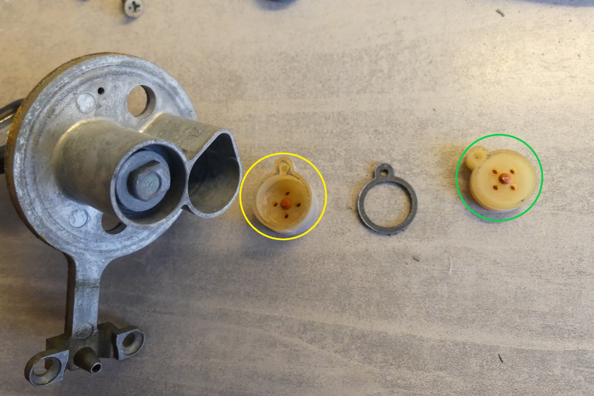

J’ai fait un petit tuto ICI Il te permet de vérifier que tu as bien tous les éléments sur ton bouchon Pour moi, le bouchon est étanche, et seule la serrure ne comporte pas de joint d’étanchéité, donc l’essence ne peut pas sortir par le bouchon, sauf peut-être par la serrure en cas de forte surpression
30 juin 2019 à 9h35 #220740Wahou !!! Alors ça c’est du tuto !!! T’es un tueur ZEPHYROLIV. C’est pas la 1ère fois que tu apportes des réponses à mes questions et je t’en remercie une fois de plus. Je savais que quand t’allais finir par répondre à ce post, tu allais encore une fois me donner la solution. Je m’y mets dès cet aprem. Je vous tiens au jus.
30 juin 2019 à 9h45 #220741En réponse à Innacityman (post 217041]Wahou !!! Alors ça c’est du tuto !!! T’es un tueur ZEPHYROLIV. C’est pas la 1ère fois que tu apportes des réponses à mes questions et je t’en remercie une fois de plus. Je savais que quand t’allais finir par répondre à ce post, tu allais encore une fois me donner la solution. Je m’y mets dès cet aprem. Je vous tiens au jus.”
Merci, mais j’essaie de comprendre, c’est tout, (et pis t’as du bol que mon bouchon se soit mis à siffler l’autre jour) et je me trompe peut-être, y a encore des zones d’ombre, comme les quatre petits trous pratiqués dans le plastique du bouchon de la soupape (en jaune). Si tu as une réponse …

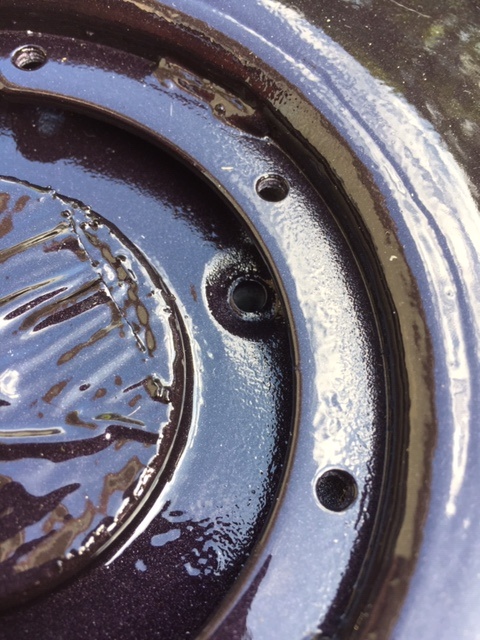

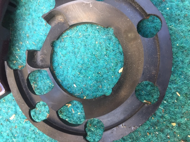

13 juillet 2019 à 18h12 #221499sous la trappe essence,il y a cet orifice
qui se récupère sous le reservoir et pars via une durite au sol il y a sous la trappe un joint
,il doit etre en bon état le corps du bouchon est en zamac ou duralumin,en contact permanent avec les vapeurs d’essences. Si ce dernier n’est plus lisse,mais commence à présenter une couleur gris souris avec des aspérités,le risque est la « gale du zamac » avec la destruction possible de la pièce. Je traite avec un passage dans l’acide phosphorique pour neutraliser,riçage et dégraissage puis deux couches de produit type Ferrose (un nom de marque un peu comme frigidaire) mais moi c’est ça
