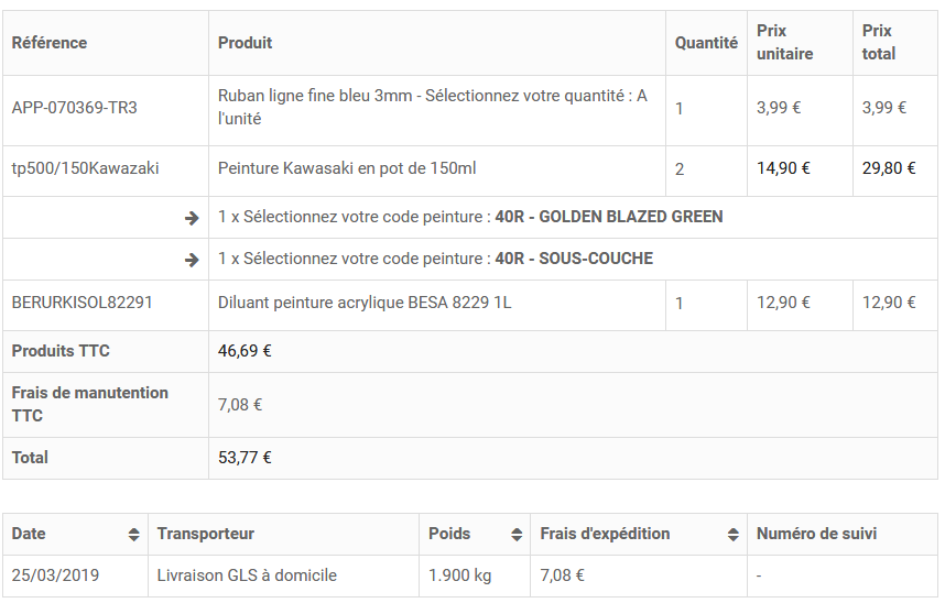

    Je voulais attendre d’aller chez mon frère récupérer une peinture vert Kawa mais je suis trop pressé donc j’ai commandé en fait ici moins cher que Sprido. https://www.peinturemoto.fr/ Donc une sous couche et un vert golden blazed green normalement comme le zrx.

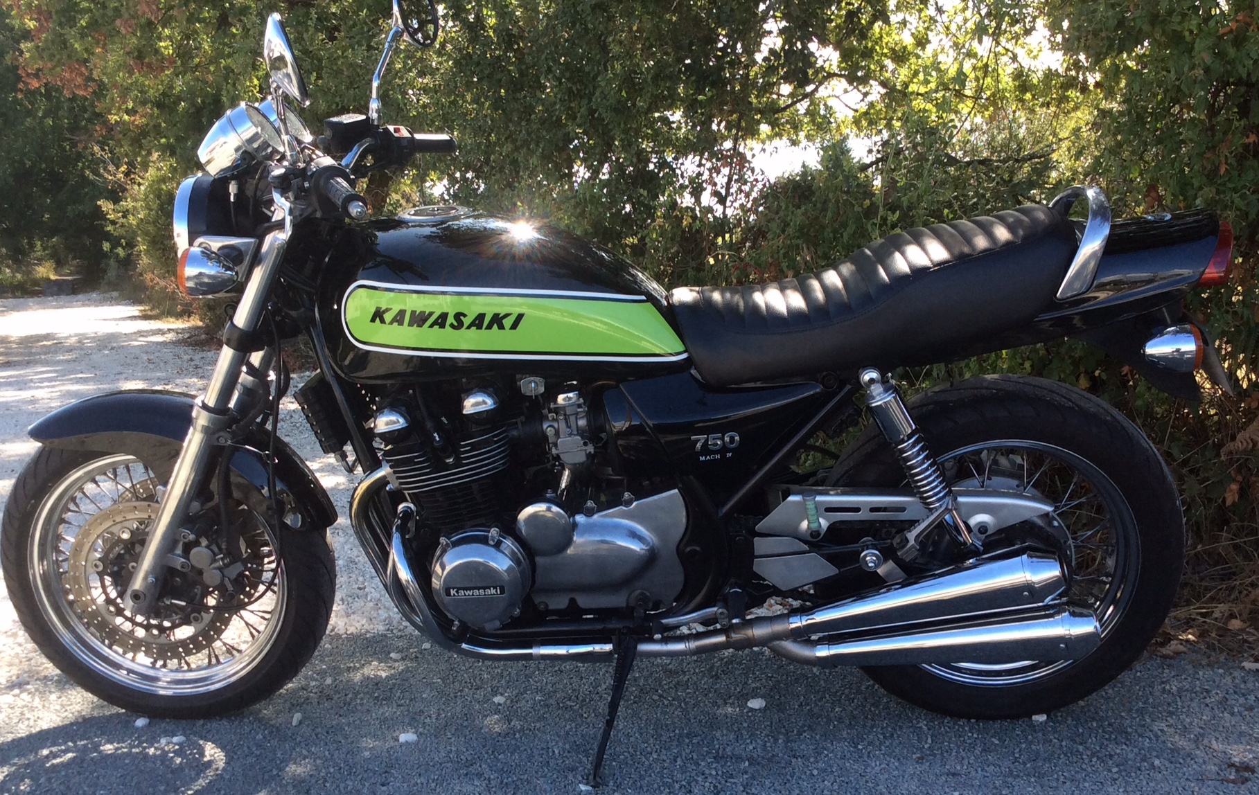

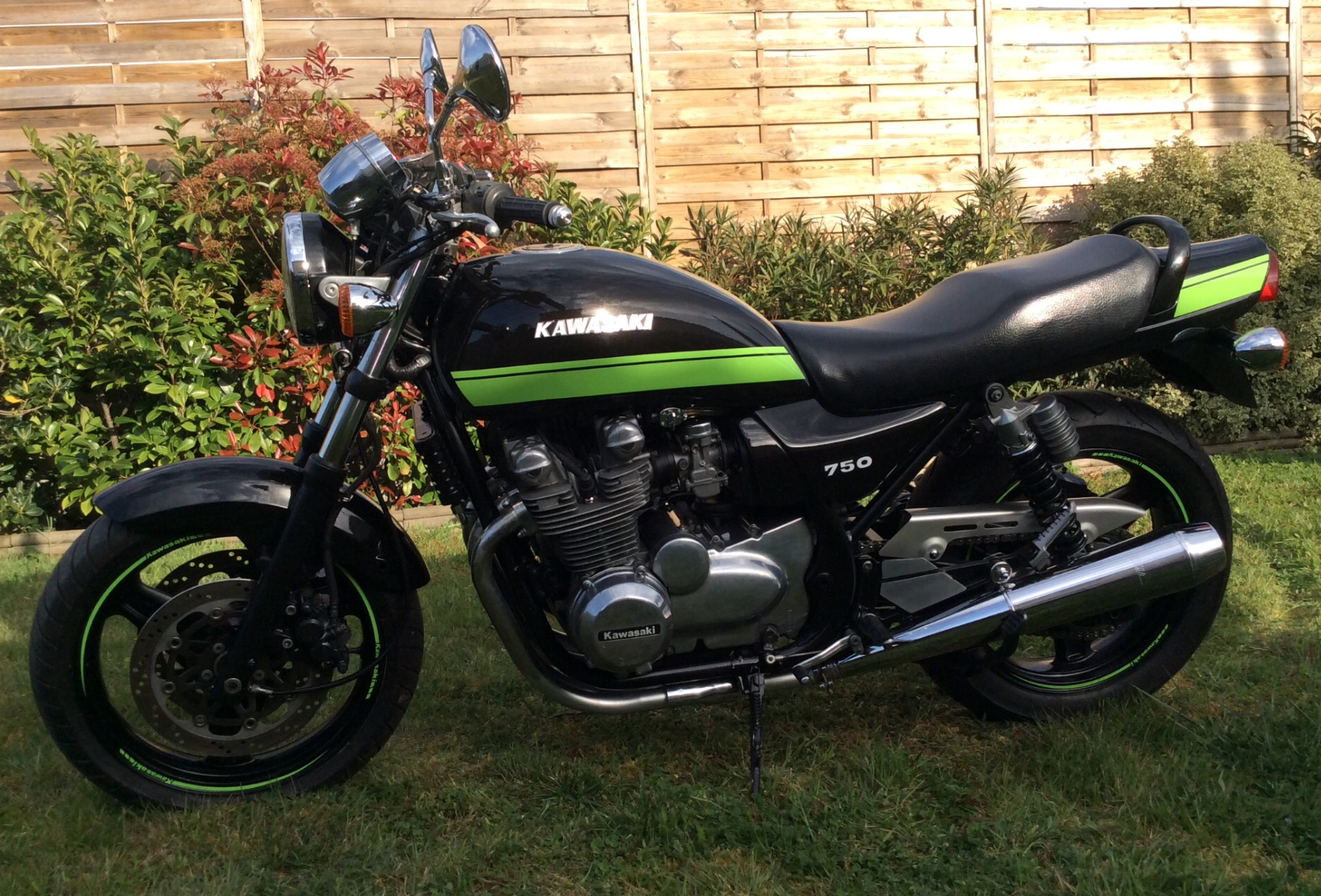

    Laquelle tu veux Fab, les deux sont noire et verte. Tiens , tu auras les deux .

    En réponse à Stecar (post 210706]Laquelle tu veux Fab, les deux sont noire et verte. Tiens , tu auras les deux .
    C’est dingue comme une déco différente vous change une moto. La deuxième avec ses pots simples a des airs de 11 La première valide le fait que juste le réservoir décoré et le reste uni va très bien à la 750 Je vais me mettre à aimer le vert si ça continue
    #214426
    La déco de la première en 1100 avec quatre vrai pots de 900 serait le summum.
