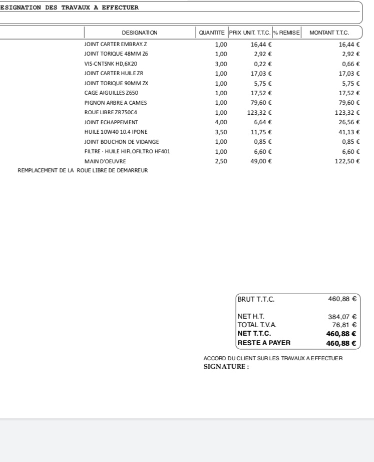

    Oui un bon tuto…! Mais n’empeche Moi j’y pige quik…! Et suis adroit comme un manche à balai en bricolage….:blush: J’ai reçu mon devis …dites moi ce que vous en pensez les z’amis (ies) Merci ;) Je trouve ça honnête ….! Et vous?

    c’est correct mais le pignon AAC ? la roue libre n’est peut être pas à changer si elle à le bon diamètre et pas de traces d’usure par contre le kit galets / ressorts n’existe pas ….faut démonter pour être sûr.. la main d’≈ìuvre, il se met le doigt dans l’≈ìil, tant mieux pour toi mais à mon avis le gars qui a fait ce devis s’est basé sur un schéma et n’a jamais fait cette opération.

    En réponse à fabrice68 (post 208851]c’est correct mais le pignon AAC ? la roue libre n’est peut être pas à changer si elle à le bon diamètre et pas de traces d’usure par contre le kit galets / ressorts n’existe pas ….faut démonter pour être sûr.. la main d’≈ìuvre, il se met le doigt dans l’≈ìil, tant mieux pour toi mais à mon avis le gars qui a fait ce devis s’est basé sur un schéma et n’a jamais fait cette opération.”
    Il me l’a dit franchement qu il ne l’a jamais fait sur une zeph 750 Il sait pourtant que c’est une galère …….! Je vais voir …….! A suivre
    #212553
    Dommage que tu n habite pas par ici Aslel te l’aurait fait ,il l a changé sur une virage 535 dernièrement.on avait le matos pour le faire c est peut-être différent sur la zeph . Pour ton devis la M O est correct effectivement.
    #212583
    Ouaip, ça parait pas beaucoup, deux heures et demi de main d’≈ìuvre, mais bon, tant mieux pour toi La roue libre, c’est une de ZR7 ?
