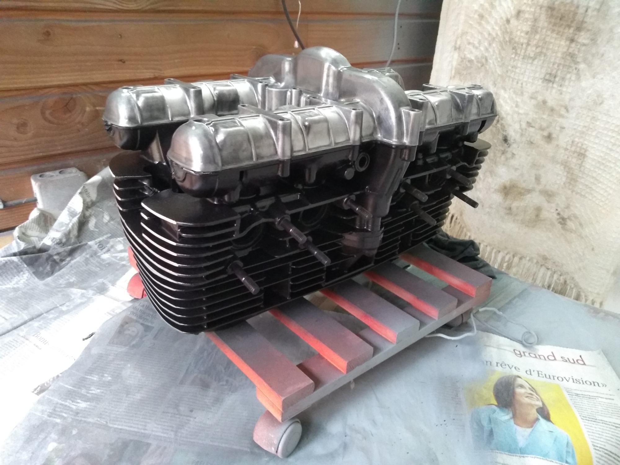

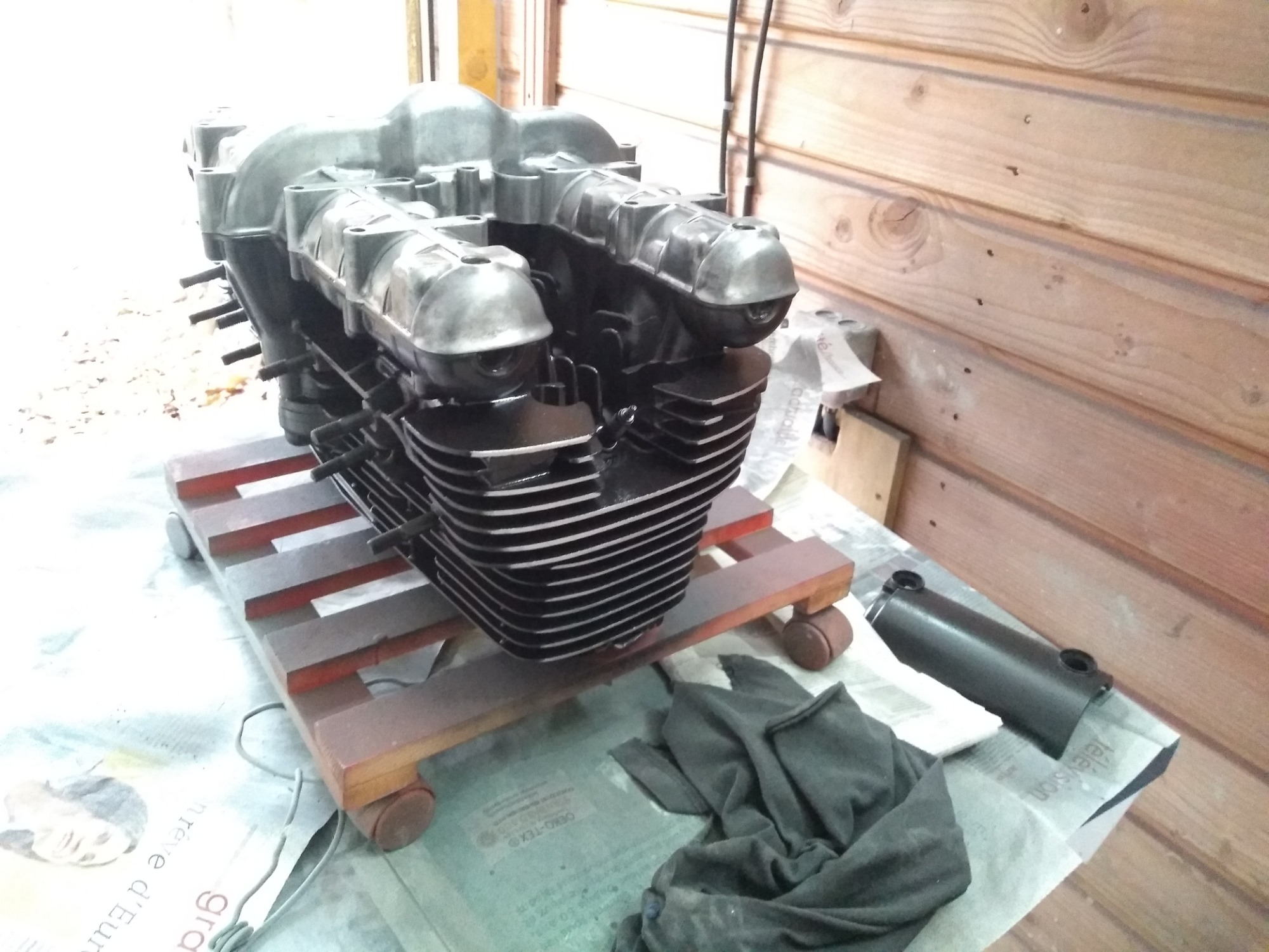

    Salut :) j’espere que vous avez passé un bon weekend :) de mon coté ca a un peu bricolé vernis haute temperature MOTIP sur le haut moteur :) c’est vraiment plus sympa que le noir mat.

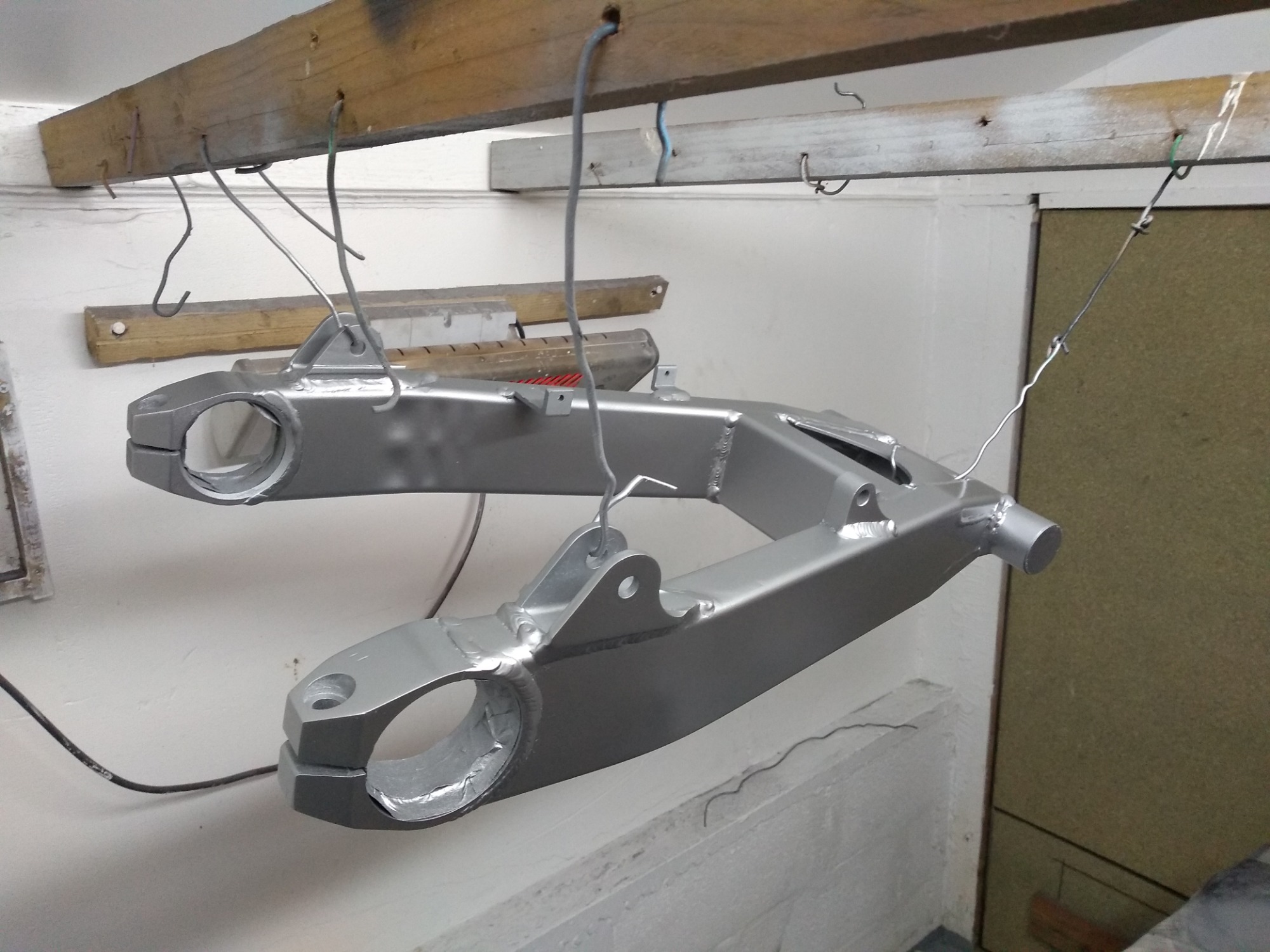

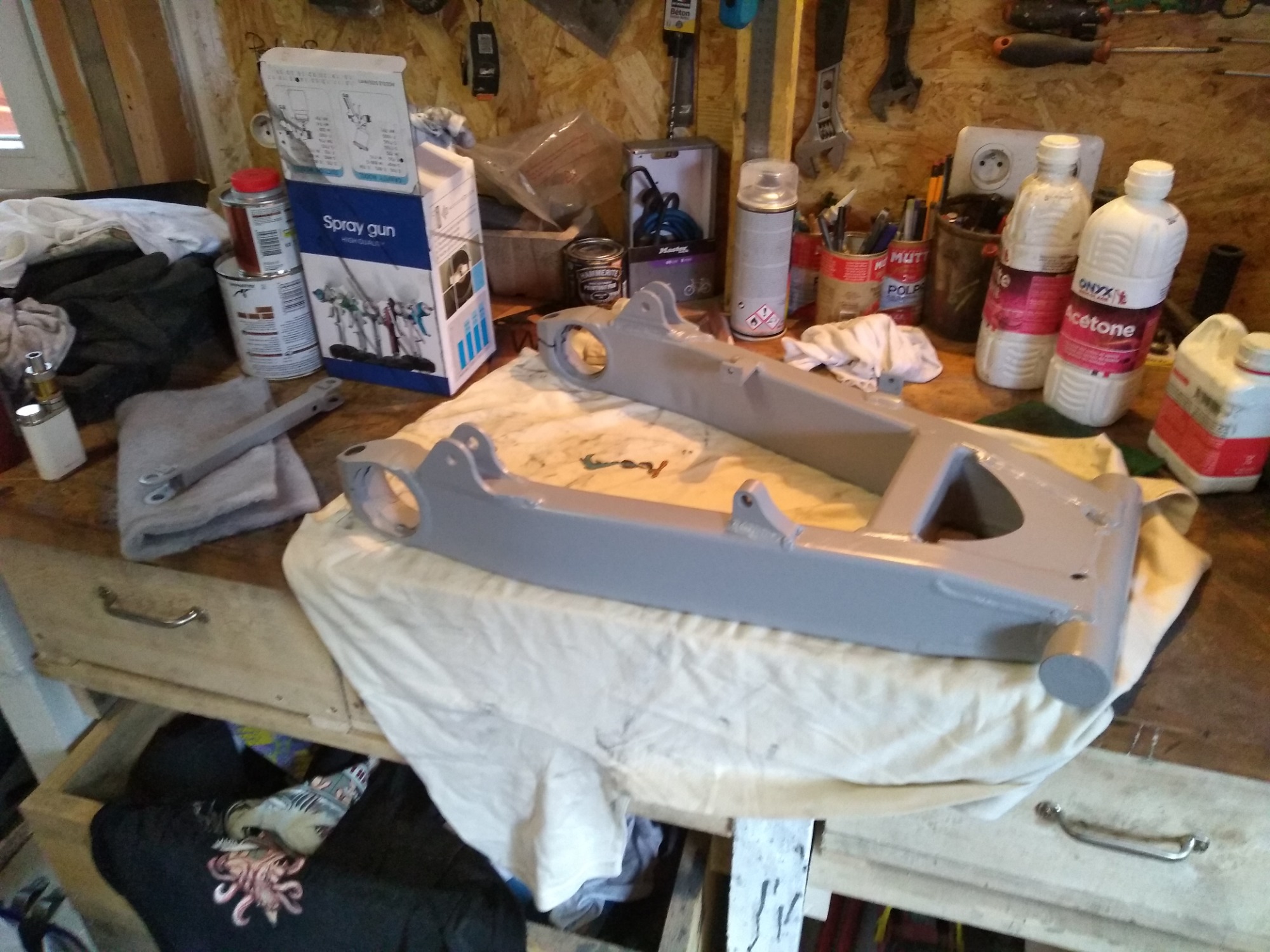

    Ensuite j’ai fini le BO donc Apprêt garnissant anticorrosion sprido vraiment du super matos, se passe bien a l’air d’accrocher vraiment comme il faut. Ensuite poncage au 400 grain fin pour enlever les petits défaults et faire une accroche pour la peinture. J’ai choisi un gris argenté de chez Julien qu’on trouve dans le bricomarché du coin, et aussi plutot content du résultat. le gris est brillant avec quelques reflets un peu bleuté.

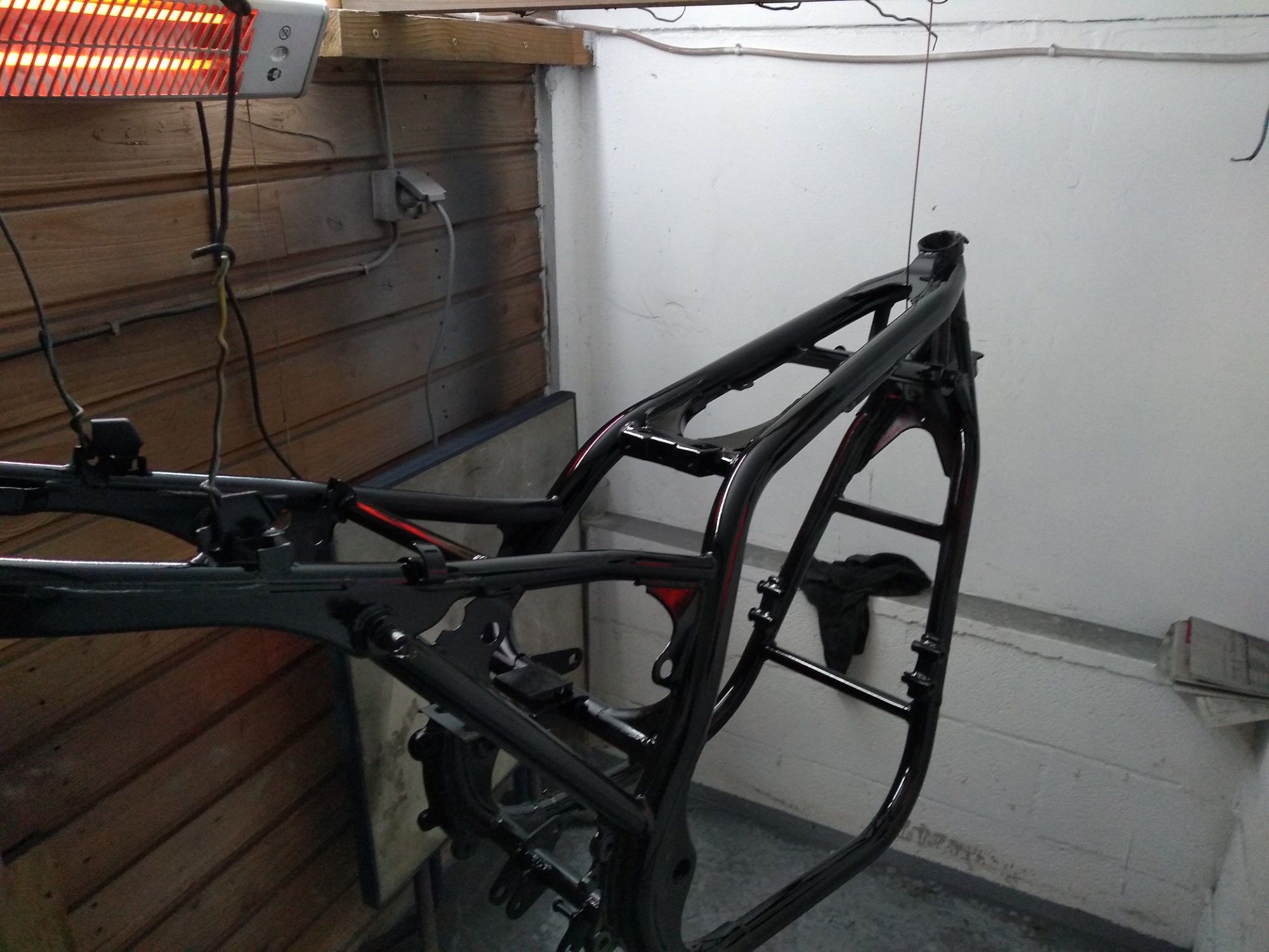

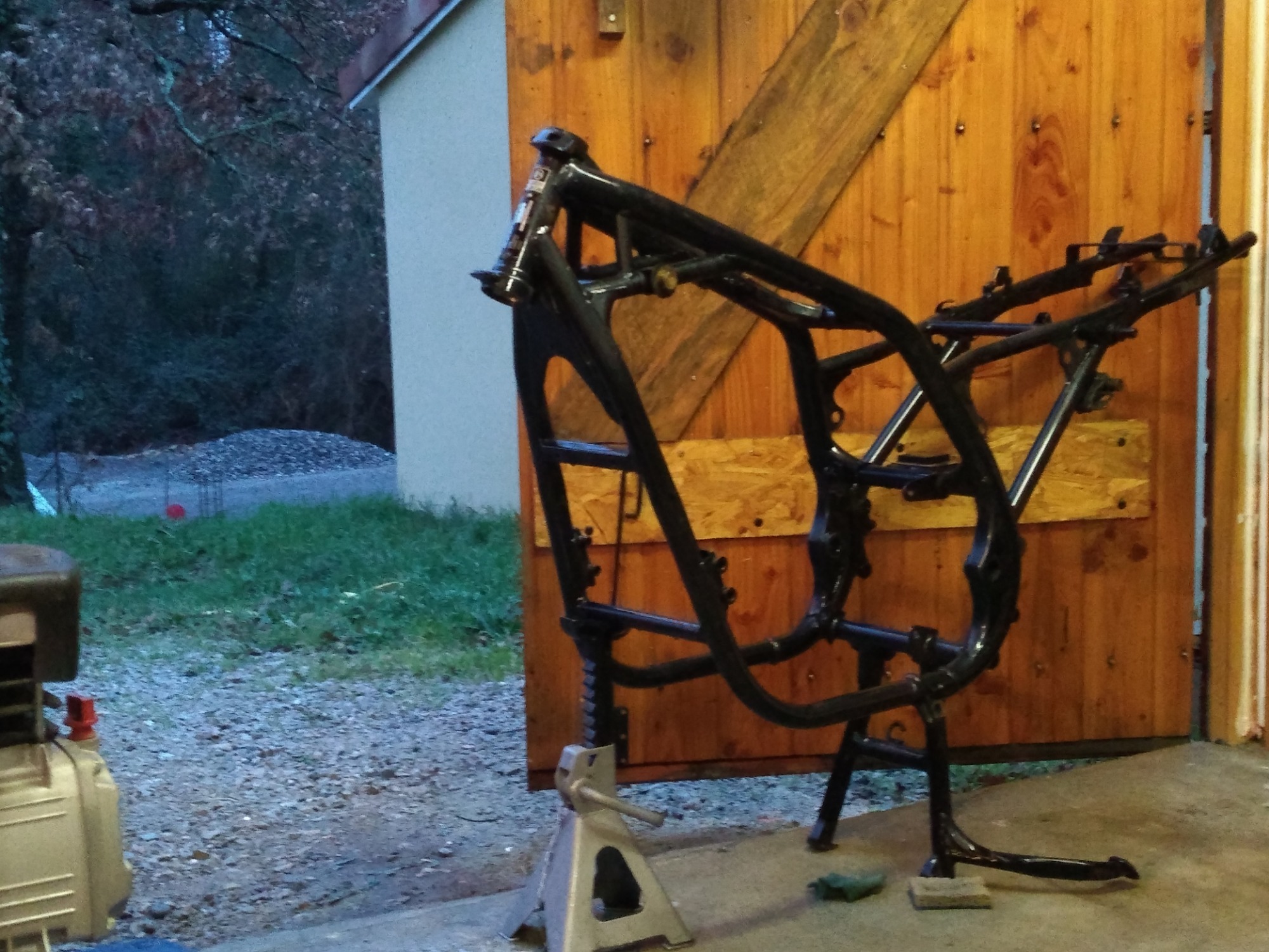

    pour terminer le weekend, démontage, nettoyage et ponçage du cadre. J’ai un peu hésité mais ayant trouvé plein de point de rouille, la couleur d’origine noir/gris foncé qui était bien passée … finalement je décide de le repeindre entièrement. Ca prendre quelques heures mais en meme tempssi je le fais pas à ce moment là… je le ferais jamais. apres le nettoyage :) et le passage en cabine peinture. La peinture que j’utilise depuis un petit moment qui pour moi a un super rapport qualité pris est l’hammerite noir brillant, elle a un beau rendu, ne necessite pas d’appret (si on garde la peinture d’origine et qu’elle est saine) elle est solide et tiens bien. Attention ce n’est pas une peinture epoxy qui passe au four ce qui est vraiment le top mais de mon humble avis en restau c’est vraiment bien. je n’ai pas essayé la sprido ou la restom en pot qui sont peut etre meilleures. Quelques conseils, si il fait froid et/ou que vous n’avez pas de cabine évitez an hiver, il lui faut plein de temps pour s’évaporer et durcir. Ensuite ne pas laisser de zone brillante lors du ponçage ça limite l’accroche de la peinture et bien dégraisser à l’acétone.
