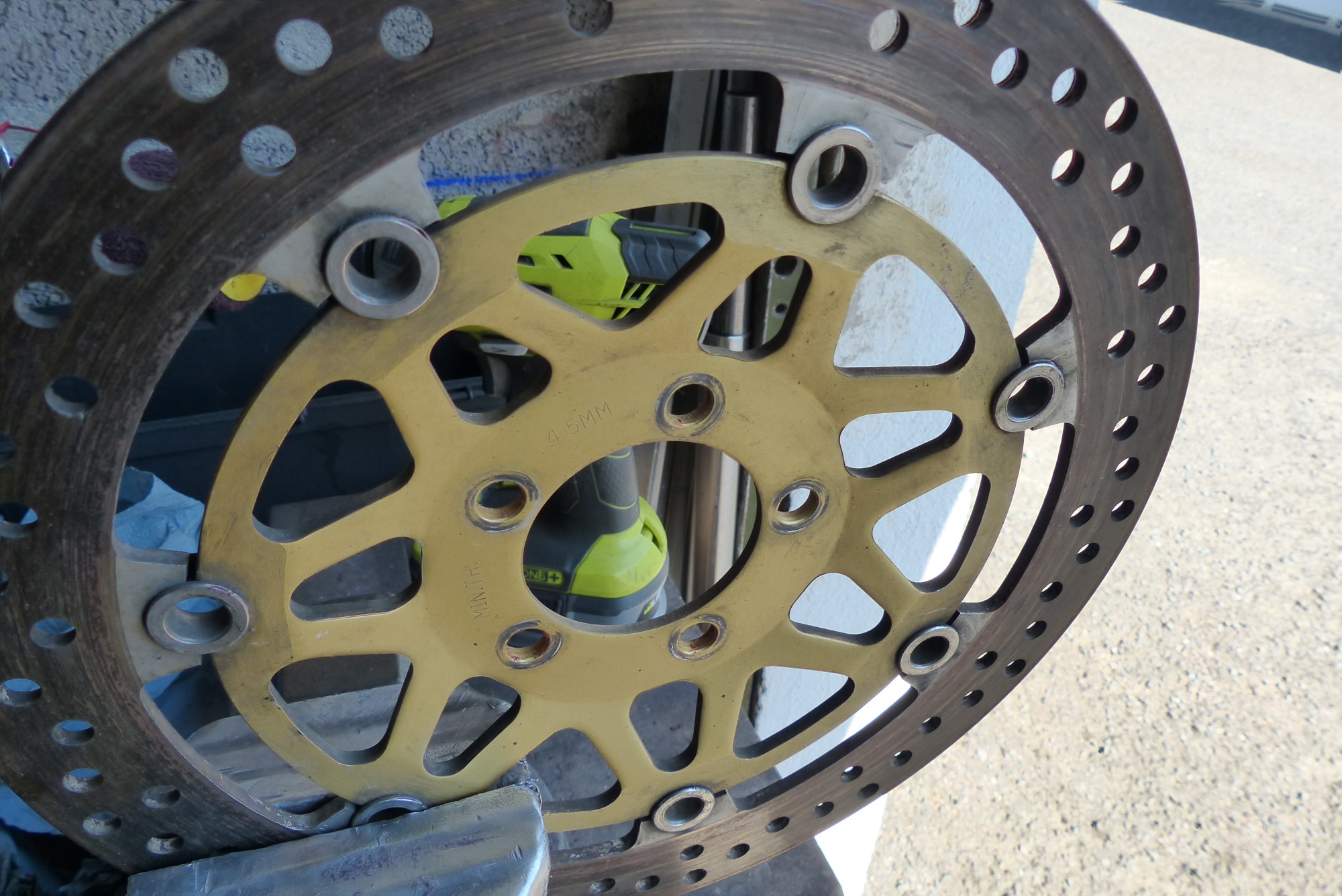

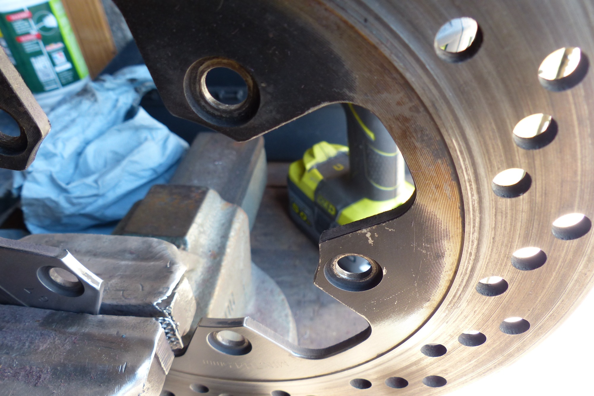

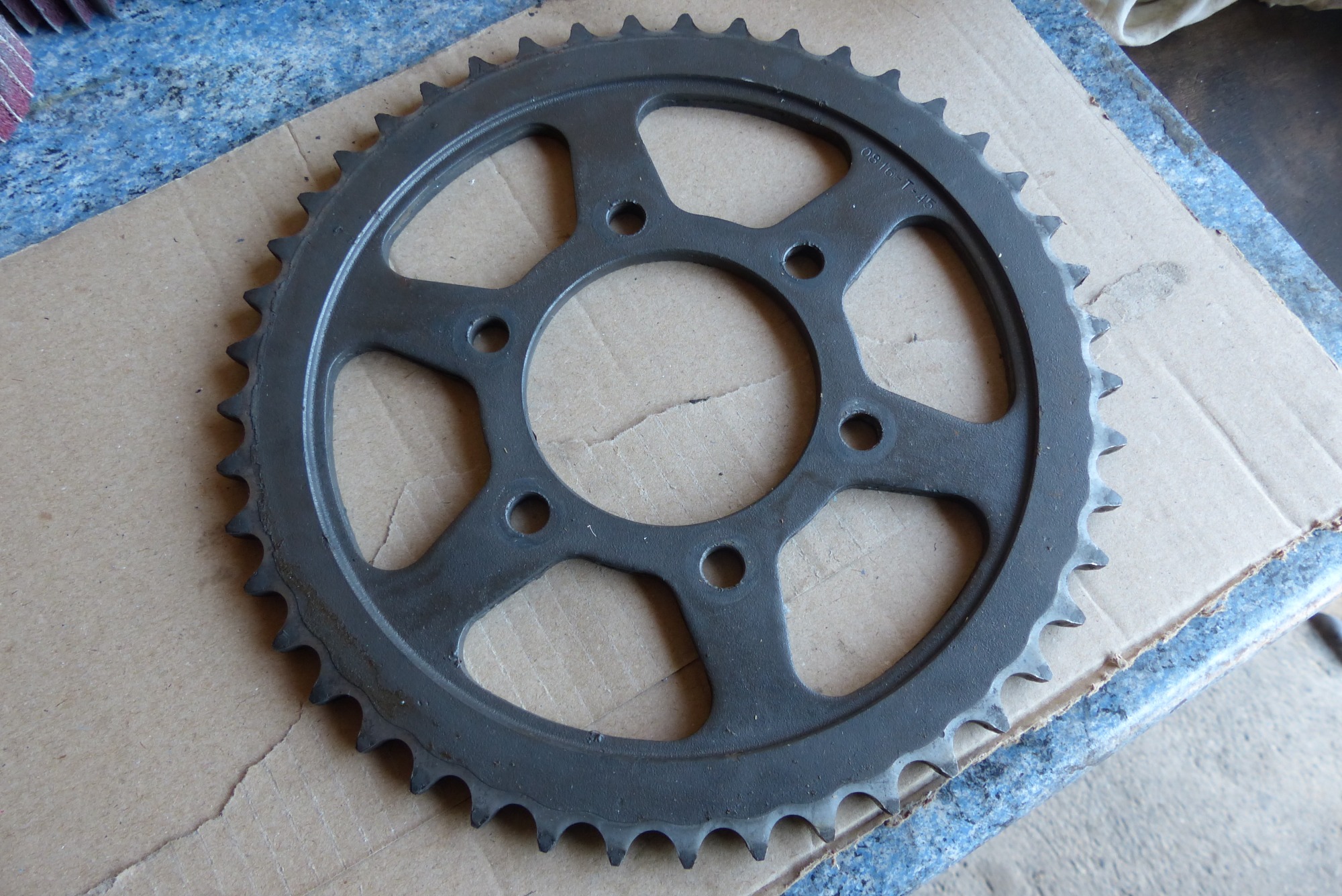

La couronne était couleur antracite délavé, les disques avant or pas beau, l’arrière noir pas terrible. J’ai décapé tout ce beau monde, poli les boulons de fixation Je tente comme ça, je verrai le look une fois monté pour savoir si ensuite je peins en noir, en blanc, en vert, ou or, ou autre En tout cas, ça y est, on peut dire que le remontage a commencé

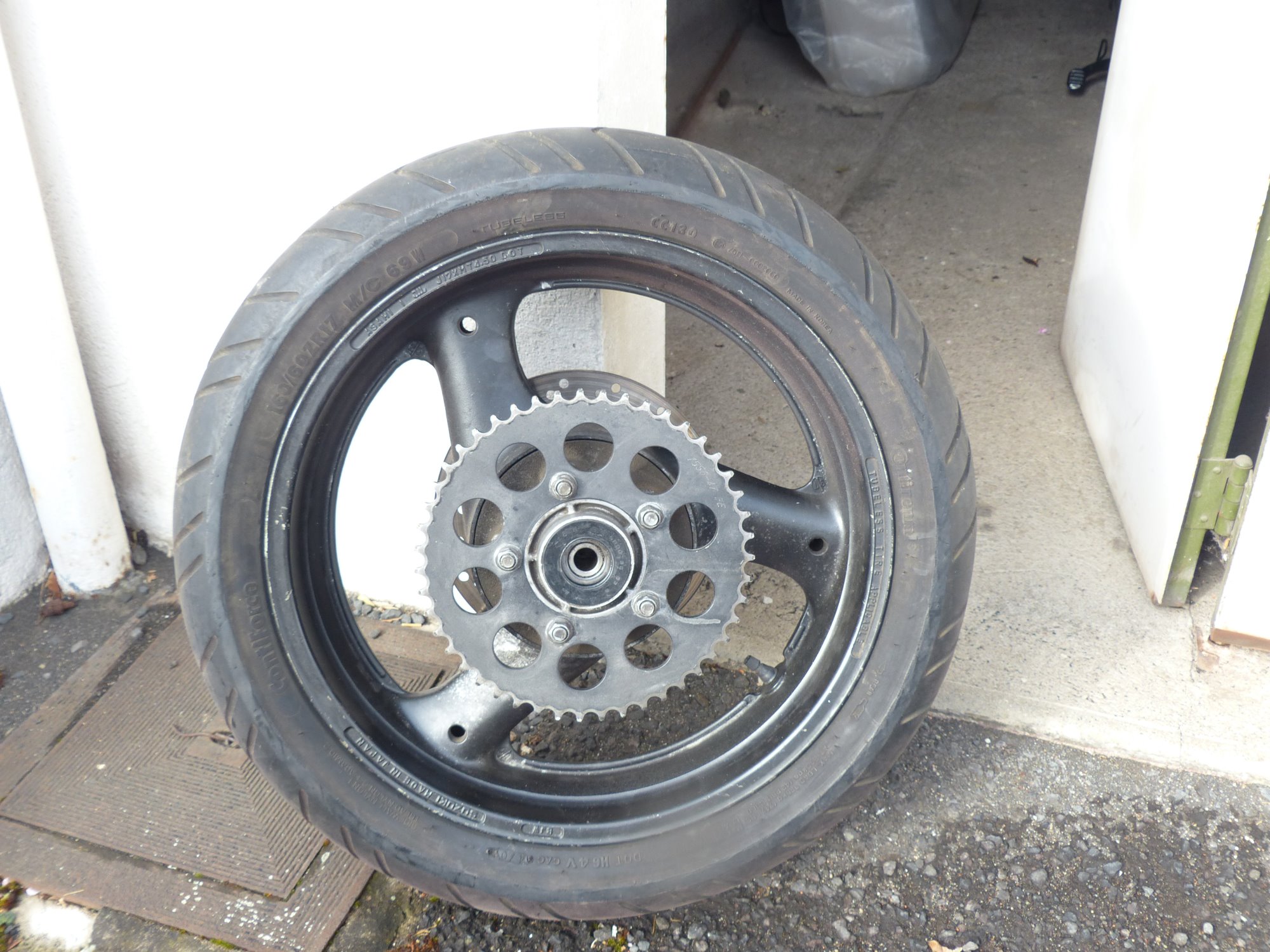

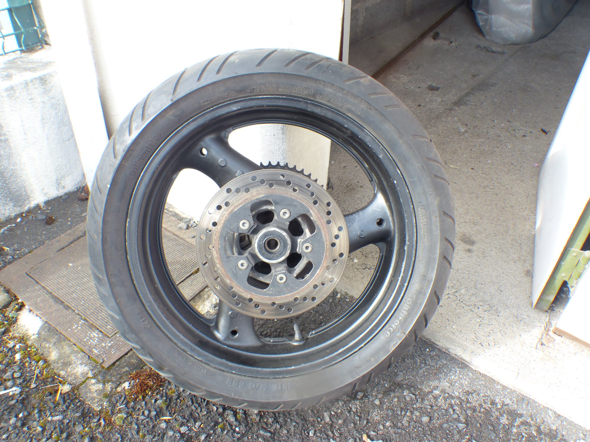

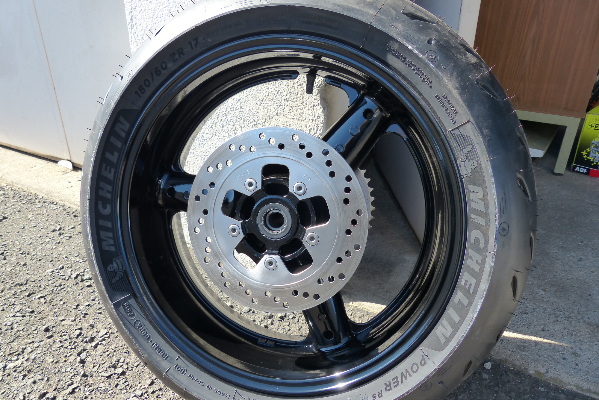

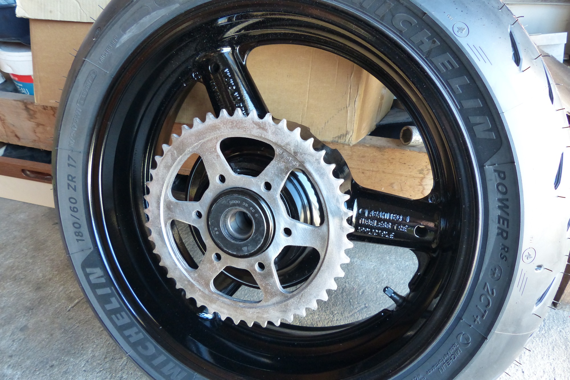

22 mars 2019 à 14h56 #214212Le 160 du Zéphyr parait bien riquiqui à côté de celui que j’ai commandé pour la Ninja, et pourtant ce n’est qu’un 180
Vivement que je fasse le montage du bras dans le cadre pour voir si la chaine passe à côté du pneu (d’après mes calculs, oui) Si ça passe, ça va être avec peu de marge, genre quatre microns

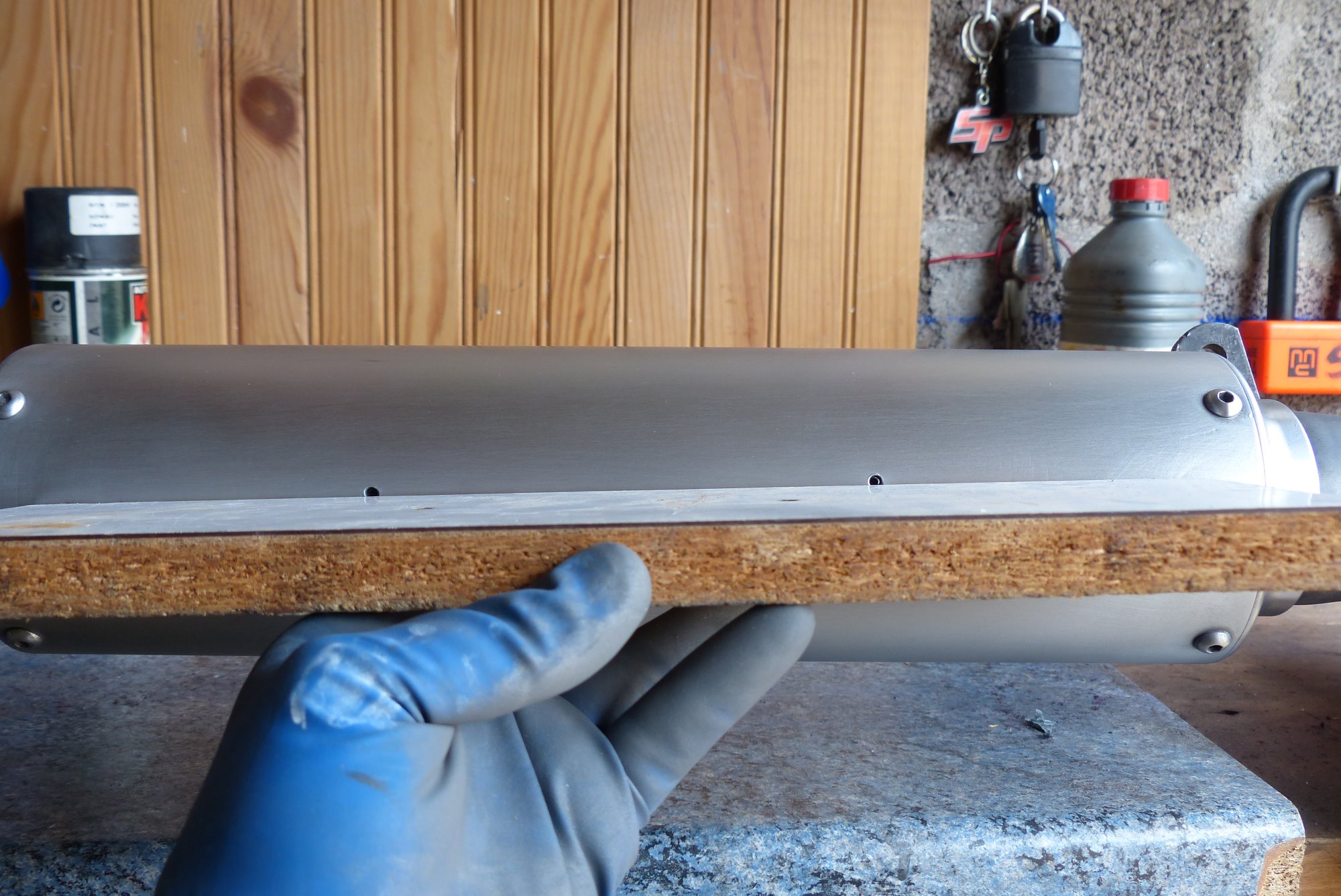

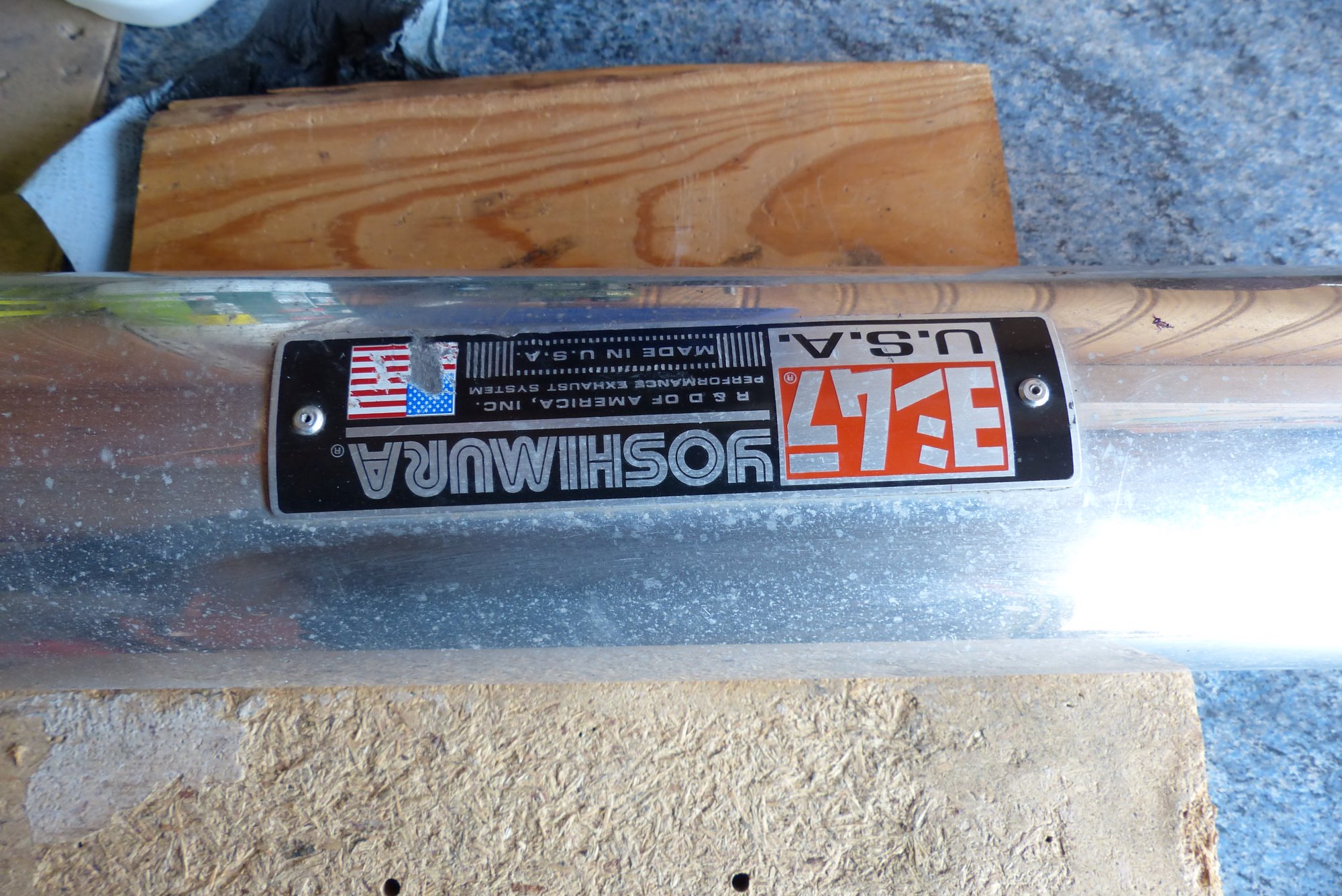

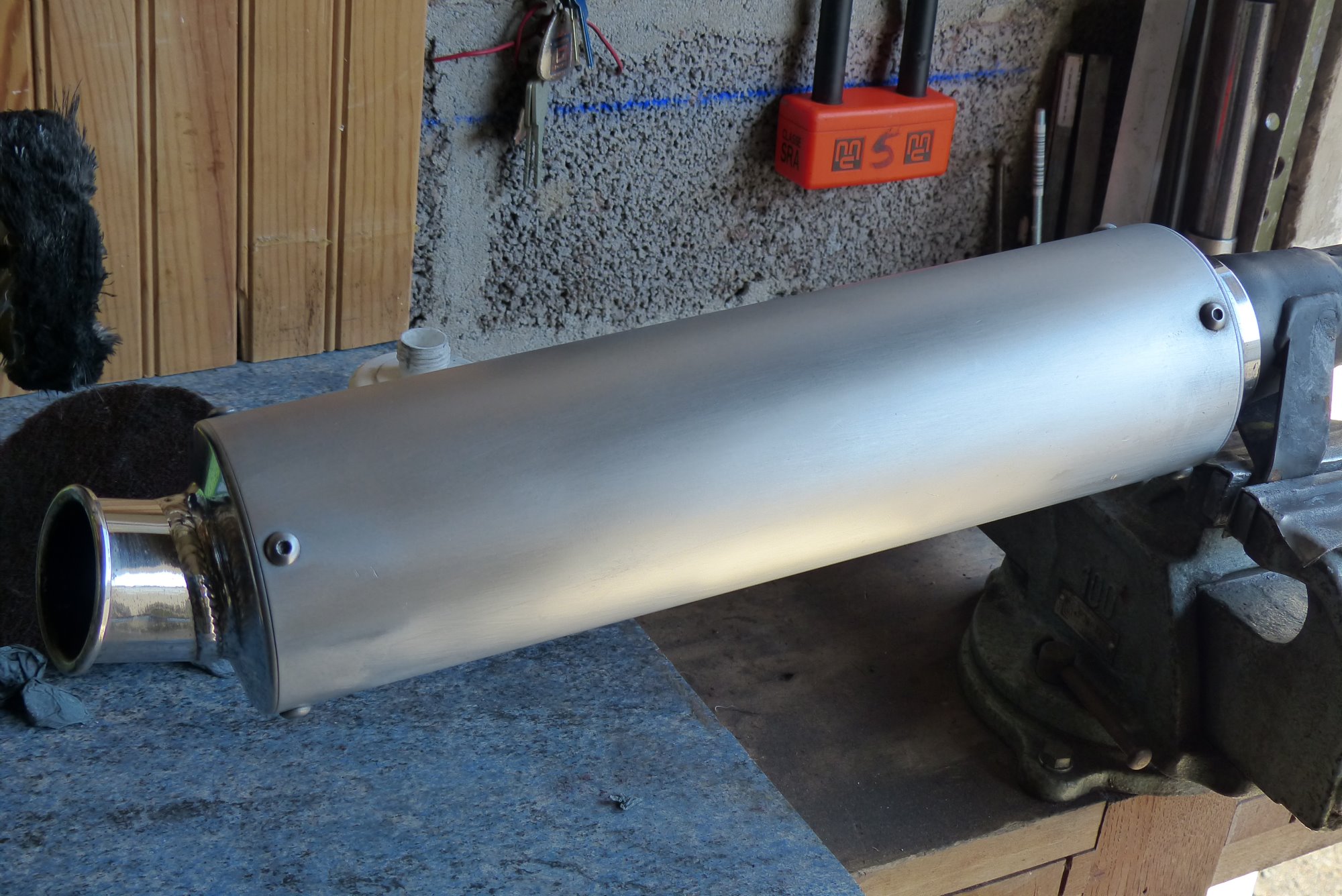

25 mars 2019 à 13h58 #214361Le pot d’échappement Yoshimura Les tubes testés à la pince (avec un chiffon) ne s’enfoncent pas, il ont l’air en plutôt bon état Le silencieux, par contre, présente des rayures, des impacts, et la plaque Yoshimura, qui est rà¢pée, est rivetée de travers. Bon, mais un pot Yosh, ça vaut franchement le coup d’essayer de le récupérer, c’est de la qualité, c’est toujours bien étudié pour la machine, les performances seront certainement au rendez-vous, c’est beau, pis ça vaut son paquet de fric quand même. Alors, j’ai viré la plaque et j’ai brossé l’alu du silencieux Résultat très satisfaisant, je vais encore une fois faire du neuf avec du vieux, grà¢ce juste à de l’huile de coude. Pis j’ai passé grossièrement un coup de peinture HT sur le collecteur, qui sur la Ninja, est planqué sous le carénage Pour la plaque, impossible de rattraper le coup, en trouve t-on en pièces détachées ? La plaque rapée
Les trous de fixation de la plaque ne sont pas alignés avec le bord du silencieux, du boulot d’arpette en stage à coup sûr
Résultat en finition alu brossé
25 mars 2019 à 16h01 #214374on trouve des plaques a coller résistant a la chaleur mais plus petite je pense

27 mars 2019 à 4h40 #214503En réponse à ZephyrOliv (post 210513]Le 160 du Zéphyr parait bien riquiqui à côté de celui que j’ai commandé pour la Ninja, et pourtant ce n’est qu’un 180
Vivement que je fasse le montage du bras dans le cadre pour voir si la chaine passe à côté du pneu (d’après mes calculs, oui) Si ça passe, ça va être avec peu de marge, genre quatre microns”
Ouf ! la Ninja va plus se sentir ! J’imagine que tu as pensé à l’alignement couronne/pignon. Tu as une modif à faire côté pignon ?
27 mars 2019 à 5h47 #214507Tiens Zoliv, ça peut t’intéresser. https://www.ezdraulix.com/fr/
27 mars 2019 à 9h22 #214548En réponse à beurklesharicots (post 210804]En réponse à ZephyrOliv (post 210513]Le 160 du Zéphyr parait bien riquiqui à côté de celui que j’ai commandé pour la Ninja, et pourtant ce n’est qu’un 180
Ouf ! la Ninja va plus se sentir ! J’imagine que tu as pensé à l’alignement couronne/pignon. Tu as une modif à faire côté pignon ?”[/i]
La photo est prise de telle sorte que le pneu parait énorme L’alignement est réalisé depuis mon projet OLD 908, toujours plus ou moins d’actualité. Non, le pignon, reste ou il est, la couronne de Bandit s’aligne naturellement avec, on dirait que c’est fait pour. Il a juste fallu que je cale la roue avec des entretoises différentes, essentiellement lié au fait que j’avais prévu un étrier de frein sous le bras. Cela va peut-être être revu pour l’étrier d’origine J’avais bien détaillé le tout dans mon blog http://roadster900ninja.blogspot.com/p/les-transformations.html Ce qui m’inquiète, c’est que le Michelin en 180/60/17 mesure en fait un bon 185, et que j’ai fait les tests avec un 180/55:17 qui fait à peine 180

27 mars 2019 à 13h55 #214564En réponse à ZephyrOliv (post 210849]En réponse à beurklesharicots (post 210804]En réponse à ZephyrOliv (post 210513]Le 160 du Zéphyr parait bien riquiqui à côté de celui que j’ai commandé pour la Ninja, et pourtant ce n’est qu’un 180
La photo est prise de telle sorte que le pneu parait énorme L’alignement est réalisé depuis mon projet OLD 908, toujours plus ou moins d’actualité. Non, le pignon, reste ou il est, la couronne de Bandit s’aligne naturellement avec, on dirait que c’est fait pour. Il a juste fallu que je cale la roue avec des entretoises différentes, essentiellement lié au fait que j’avais prévu un étrier de frein sous le bras. Cela va peut-être être revu pour l’étrier d’origine J’avais bien détaillé le tout dans mon blog http://roadster900ninja.blogspot.com/p/les-transformations.html Ce qui m’inquiète, c’est que le Michelin en 180/60/17 mesure en fait un bon 185, et que j’ai fait les tests avec un 180/55:17 qui fait à peine 180”[/i]
Un pote peut me filer cette roue, au cas ou le 180/60/17 ne passerait pas. C’est une roue a priori de 600 Bandit (pas sûr), sur laquelle je pourrais installer un 160/70/17, la dimension dont le diamètre se rapproche le plus de l’origine 130/80/18
