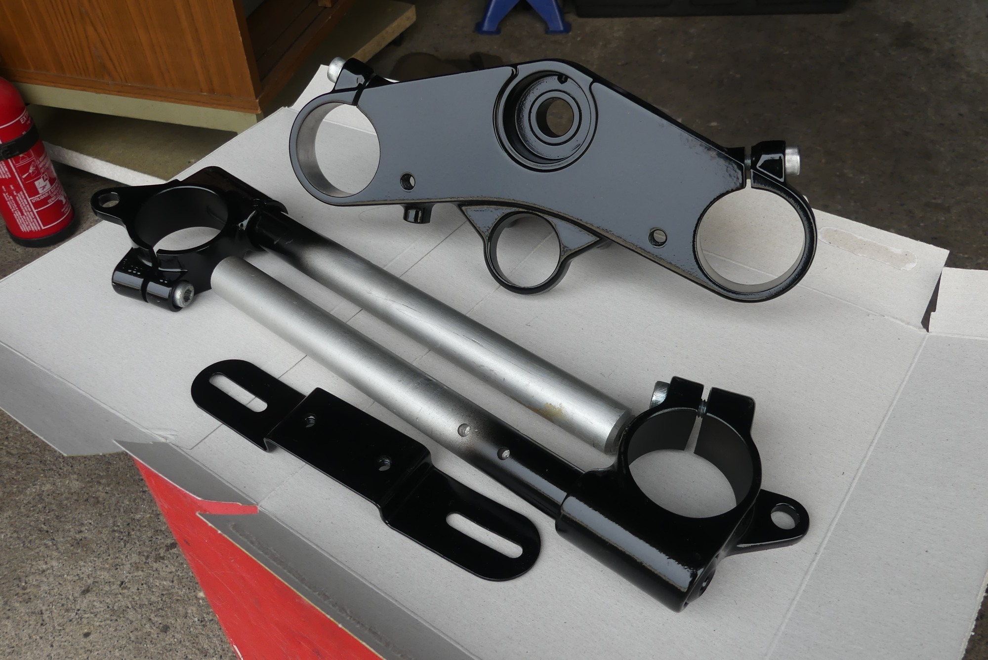

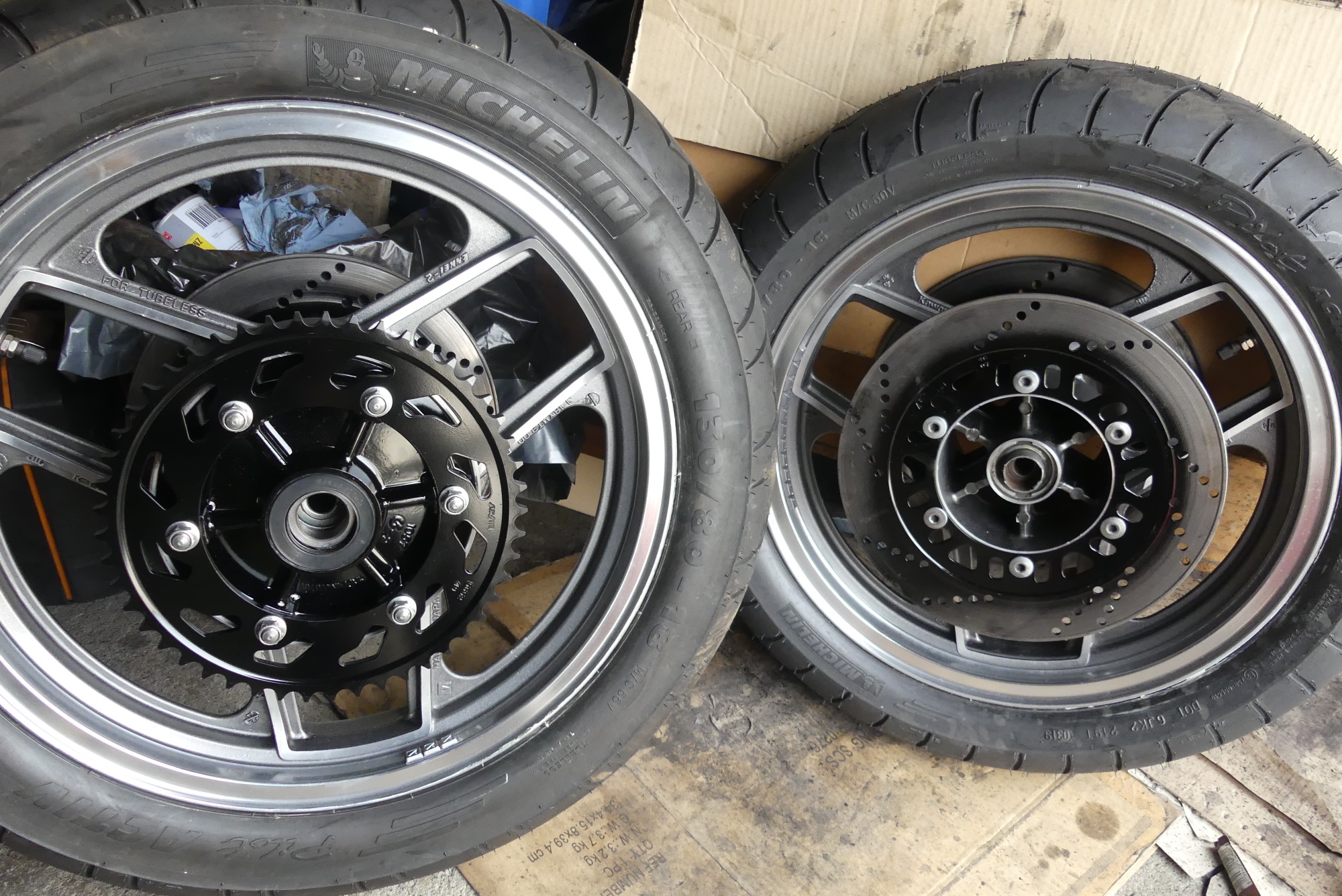

15 avril 2019 à 19h10 #215945Quelques bricoles de plus sont peintes, bracelets et té de fourche supérieur de celle de course, et couronne et frètes des disques de la Ninja restaurée. La roue avant, après trois heures de savonnage, pinceau dans les coins, massages à l’huile de coude, rinçages, resavonnages et rerinçages, s’avère être en très bel état Un bon point supplémentaire

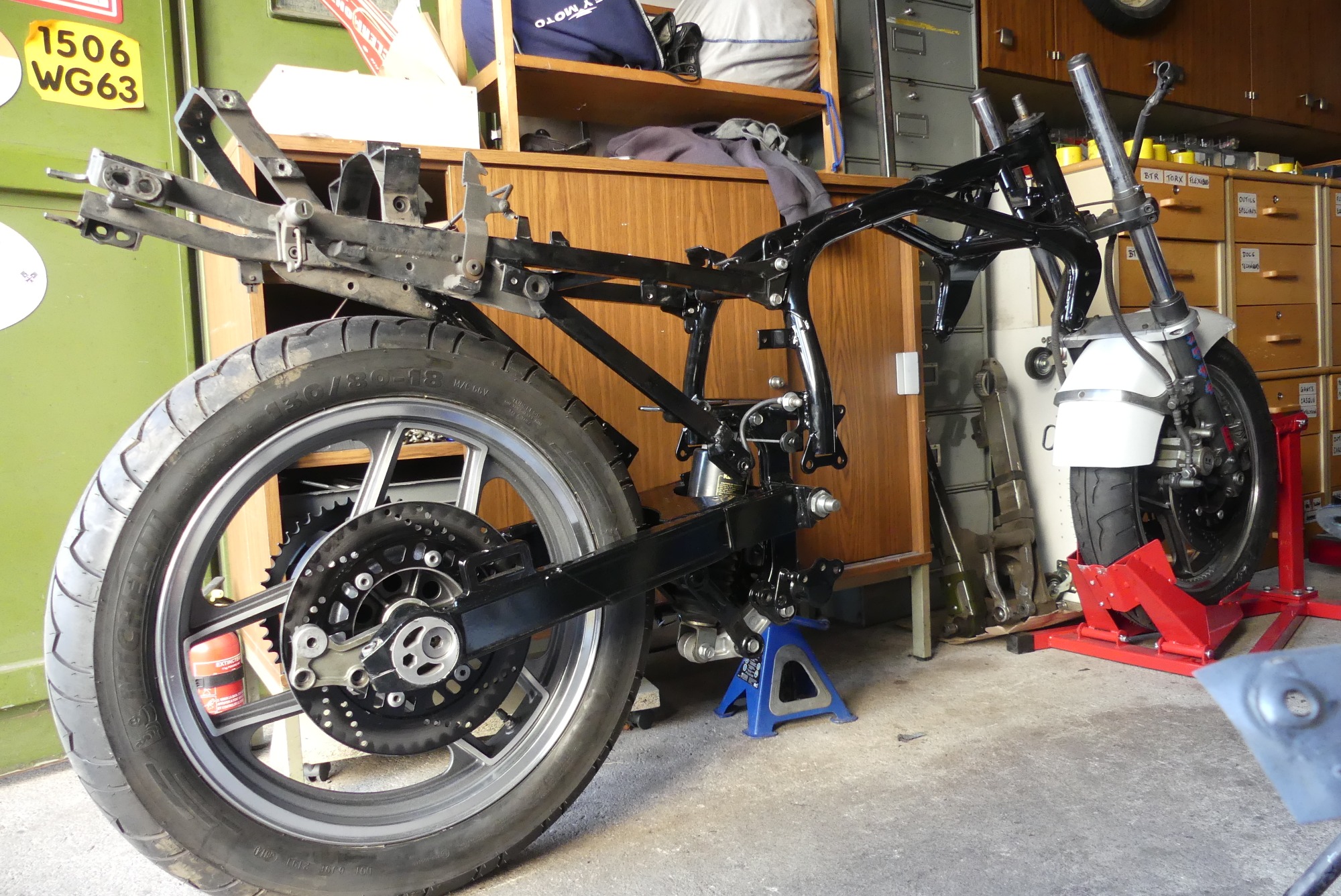

16 avril 2019 à 20h12 #216019La moto est sur ses roues J’ai monté la boucle arrière à moitié nettoyée, on voit bien la poussière de 35 ans qui contraste avec la partie avant

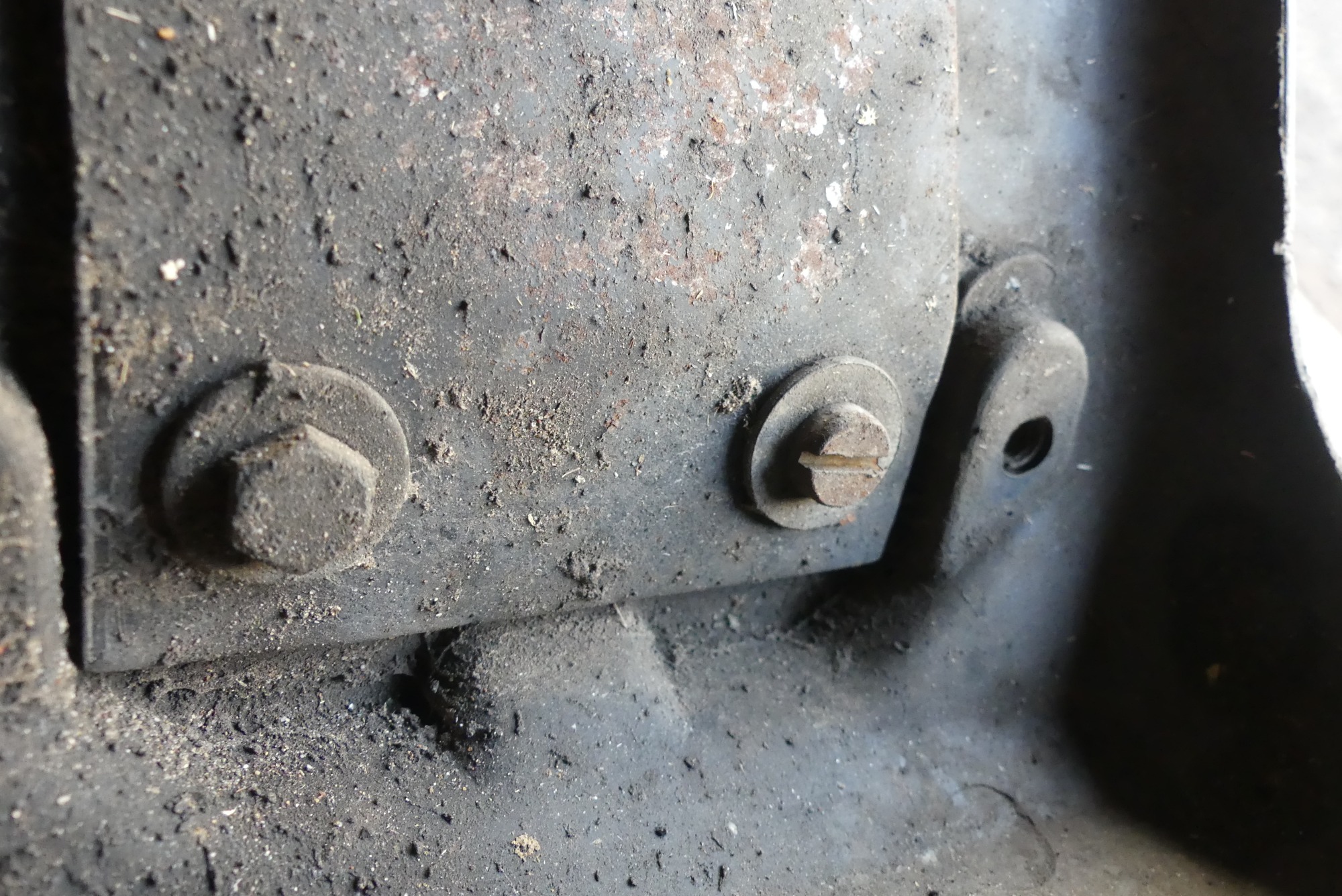

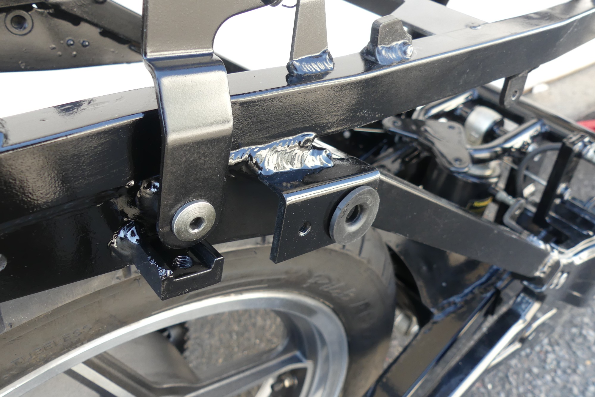

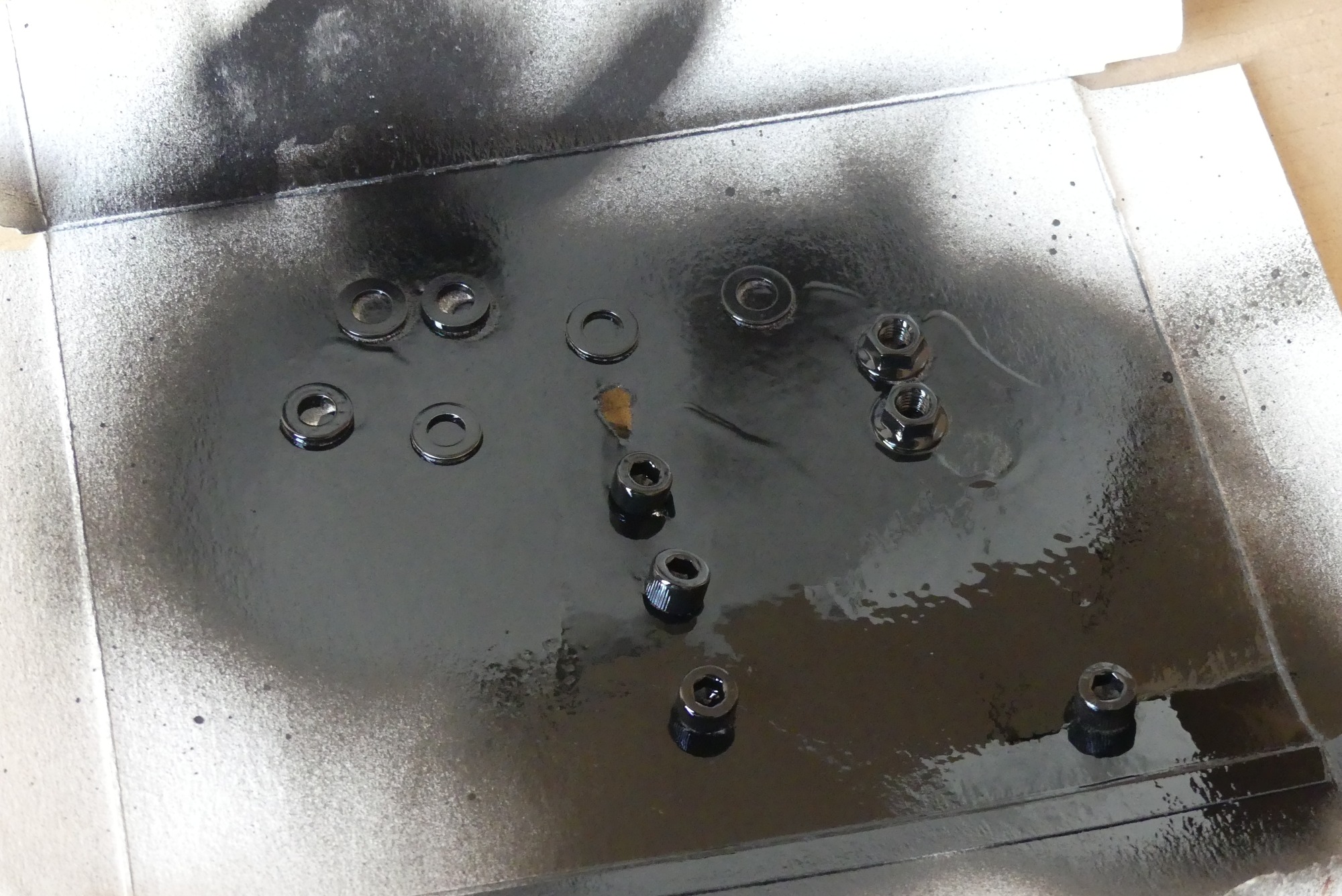

18 avril 2019 à 20h12 #216133Quelques bricoles, dont la boucle arrière qui était au métal en certains points de frottement, sont en peinture Je soigne la visserie, on ne le dira jamais assez, mais une belle visserie fait une belle finition. Les boulons à la bonne longueur, un max de BTR là où c’est judicieux (ça ne l’est pas toujours) En plus, ça fait plaisir aux boulons qui attendent patiemment depuis des années dans leur tiroir de reprendre du service

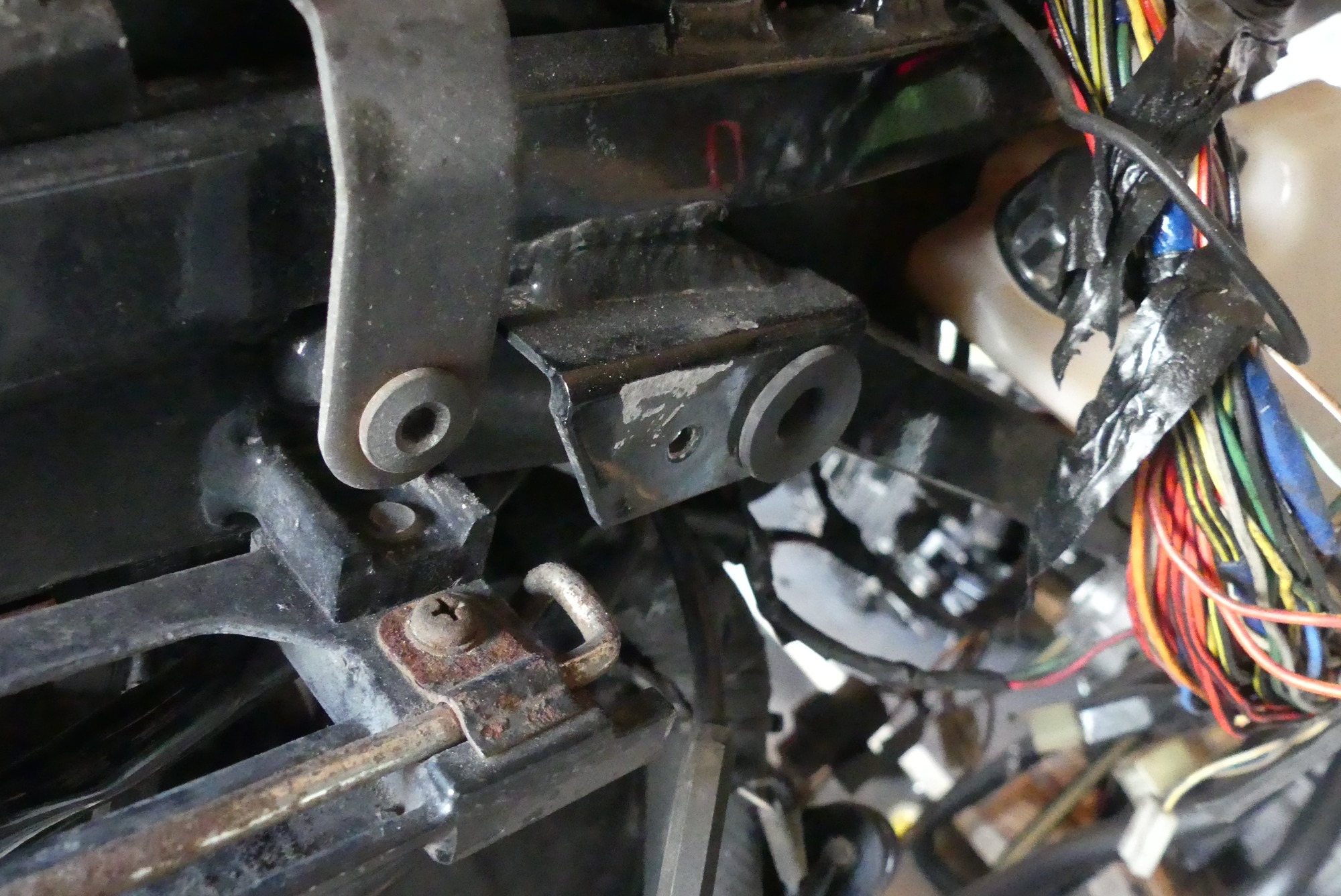

Et ne plus voir des choses comme ça

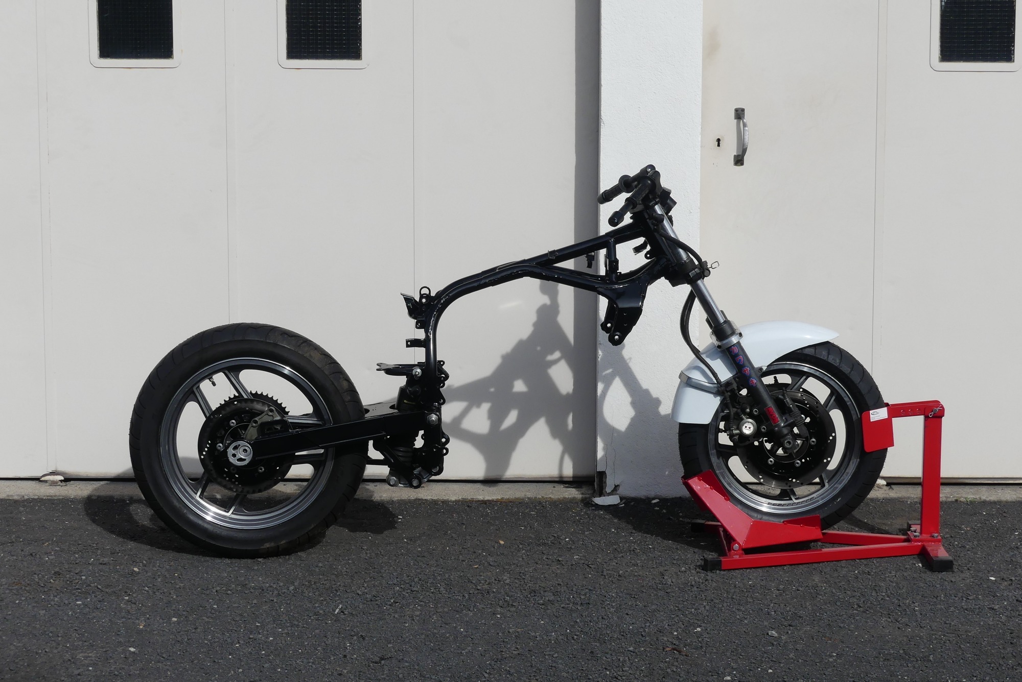

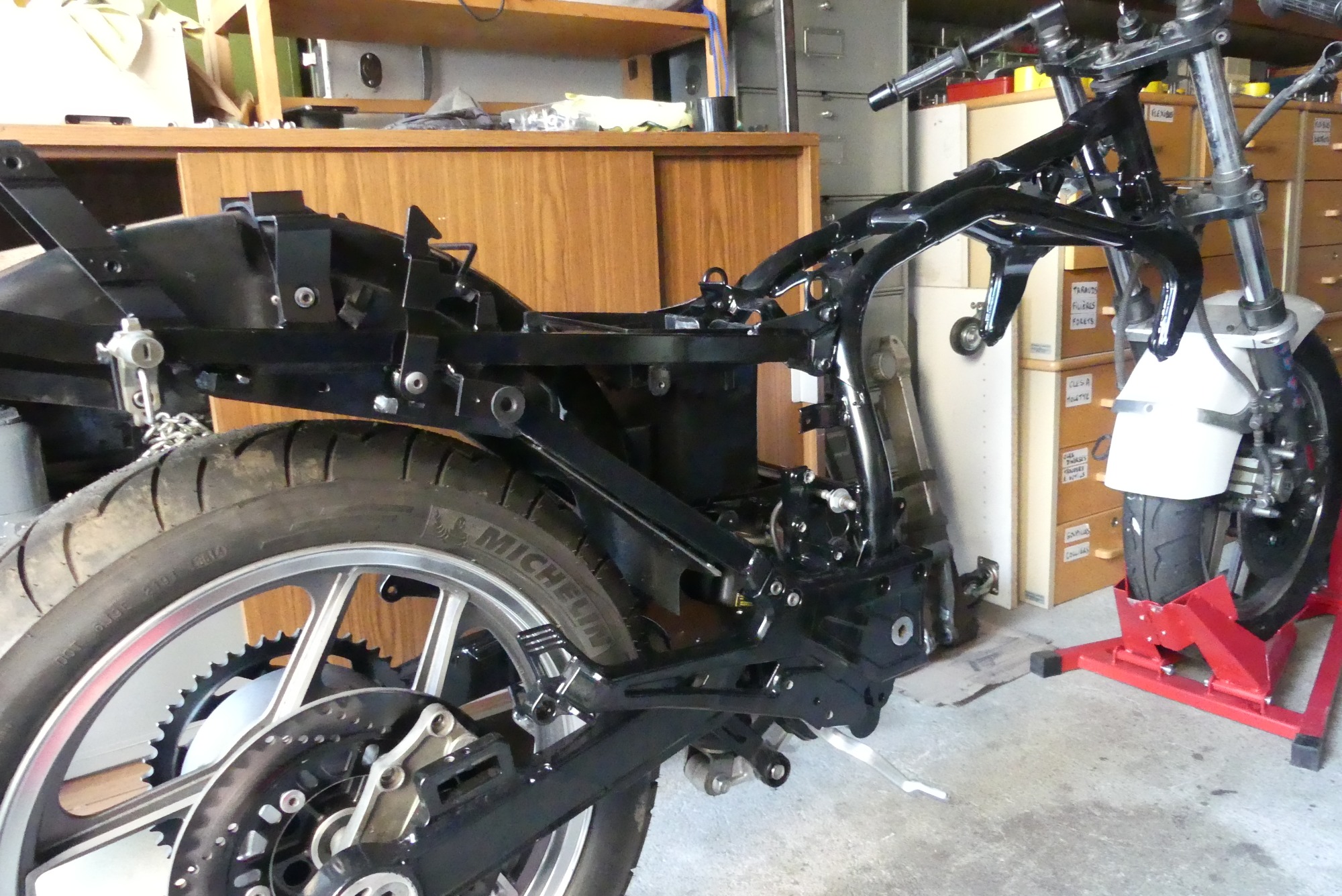

18 avril 2019 à 20h14 #216134C’est frèle une Ninja sans ses habits, non ? Et on imagine bien le rôle porteur et rigidificateur du moteur pour empêcher le cadre de se plier

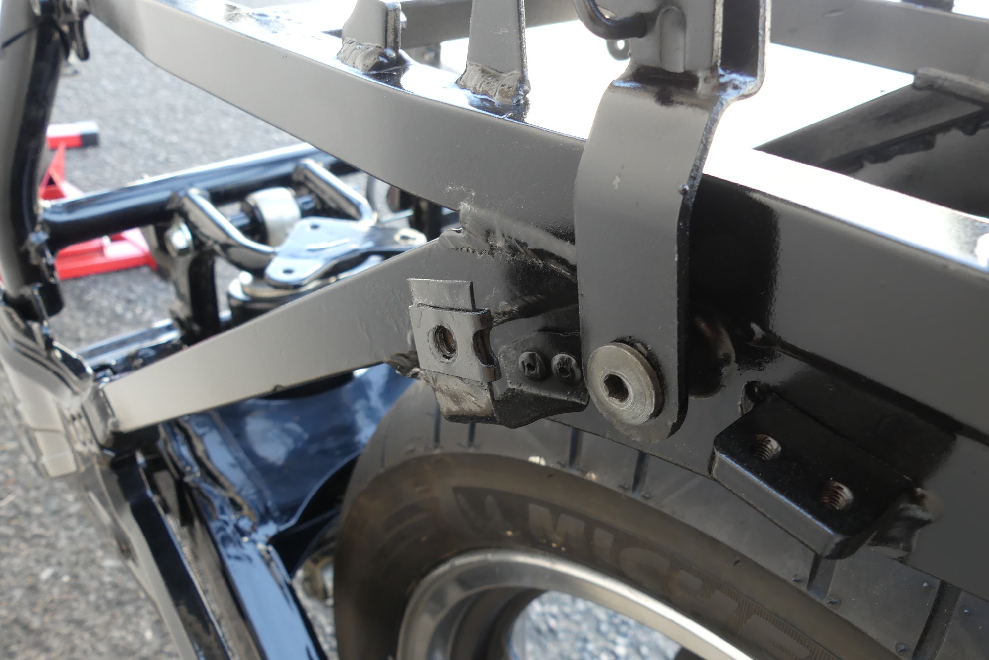

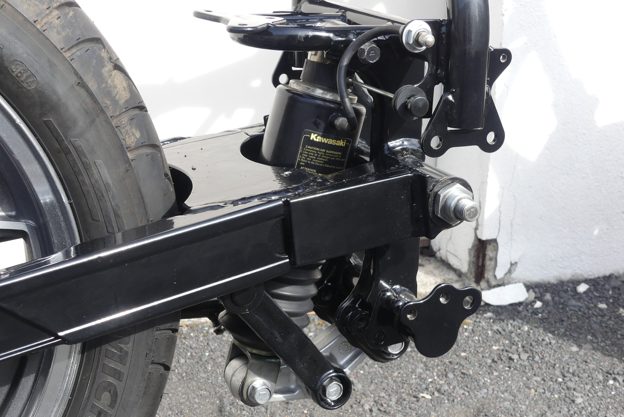

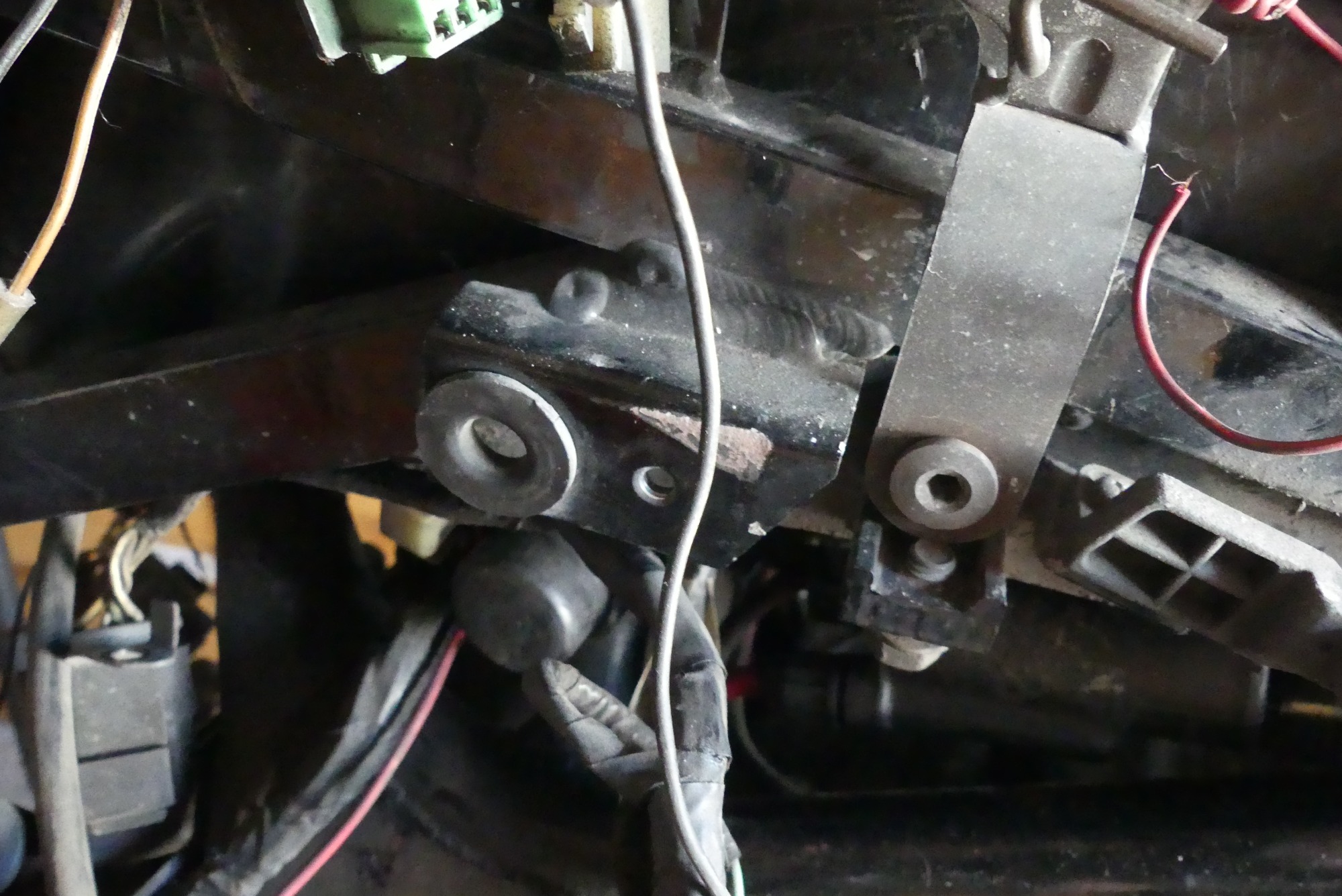

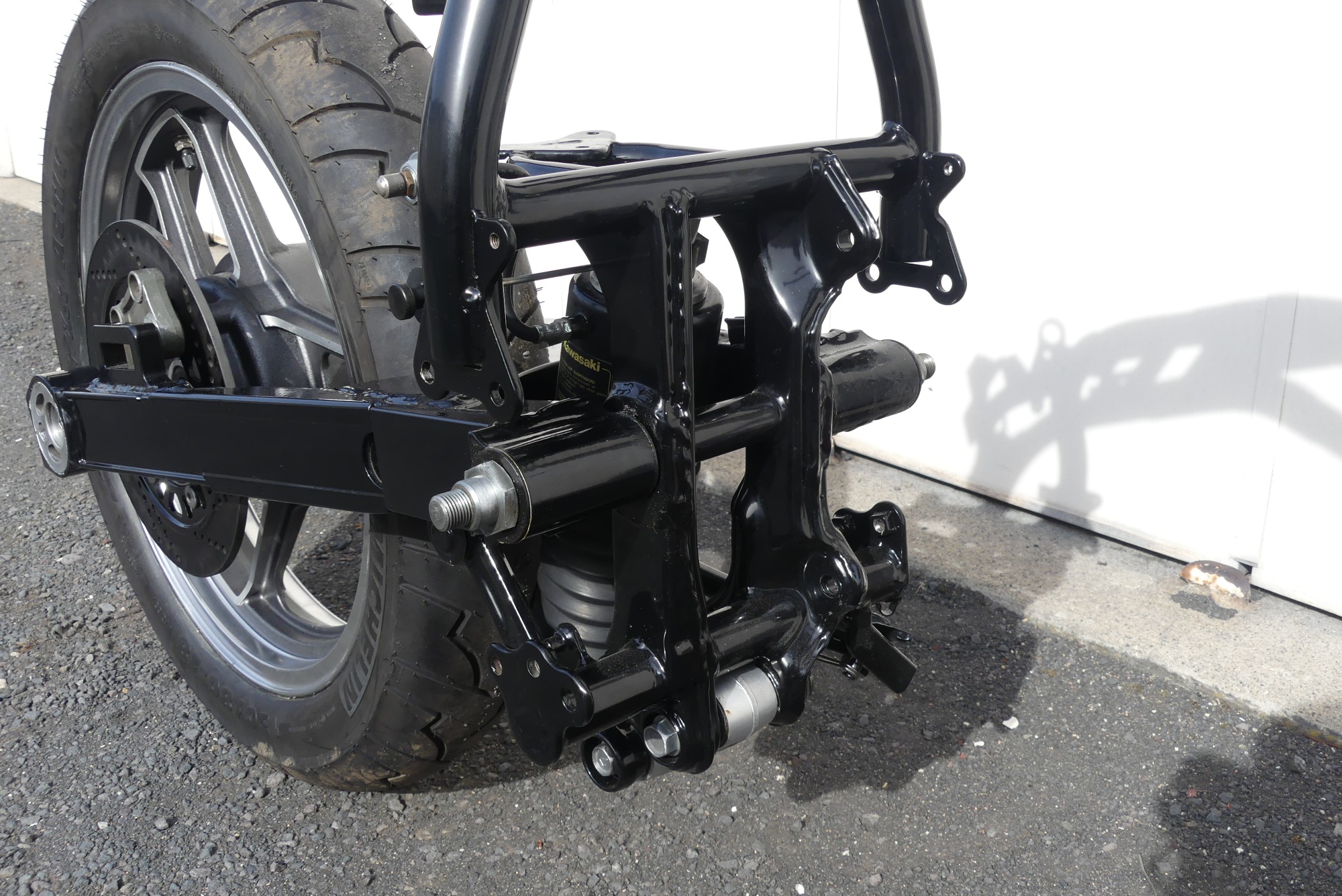

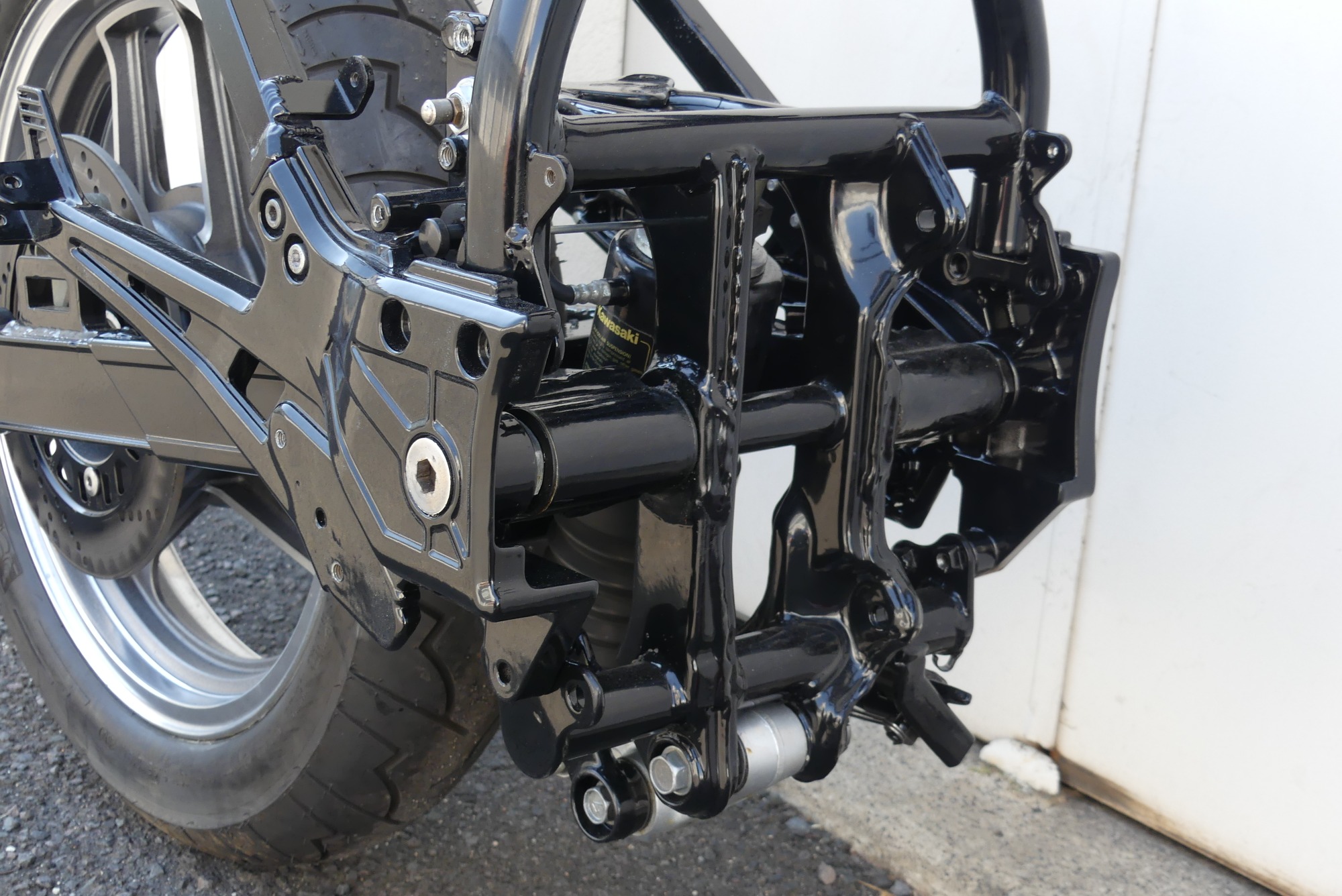

18 avril 2019 à 20h20 #216135Gros plan sur le dessin inhabituel de l’arrière du cadre, avec son double ancrage du bras oscillant et l’ouverture de chaque côté. Cette ouverture sur le côté gauche de la moto permet la dépose de la chaîne de transmission sans dépose du bras oscillant. Les platines de repose-pieds viennent fermer et rigidifier l’ensemble, en interdisant tout dévissage de l’axe du bras oscillant La Ninja est une moto bien pensée !

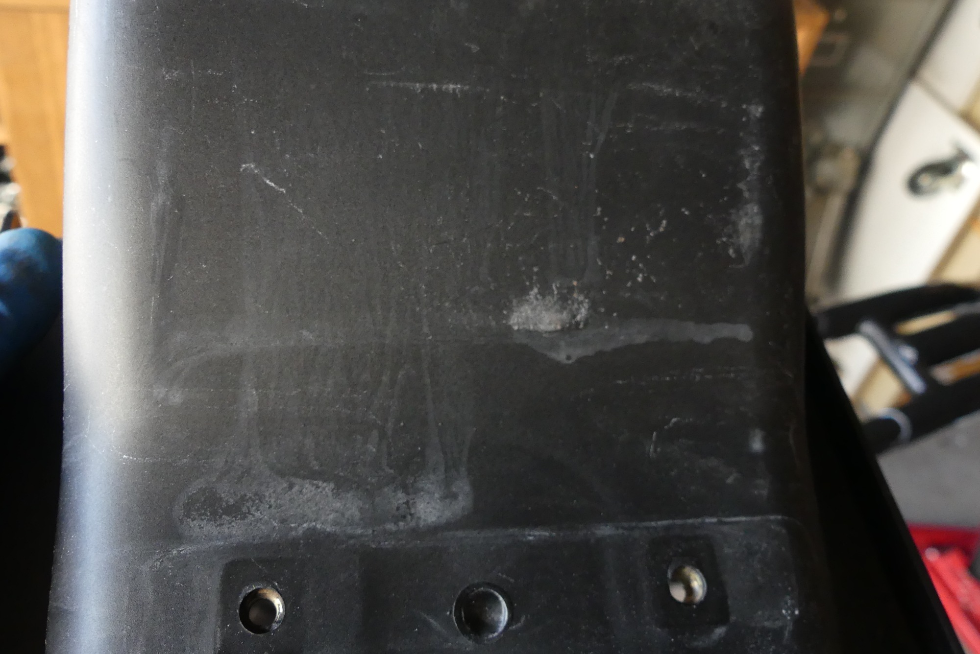

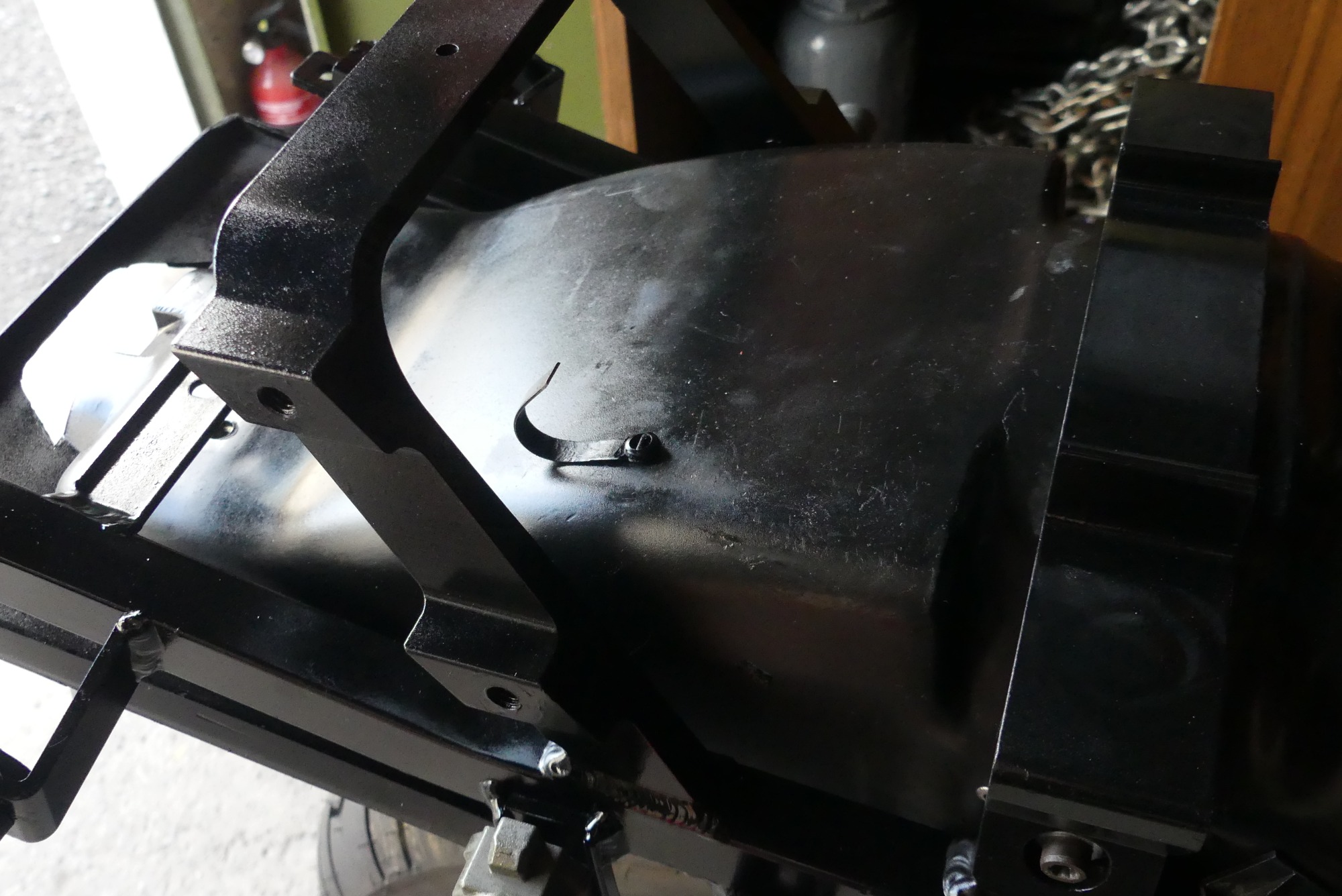

19 avril 2019 à 18h51 #216204J’ai comme un blème avec la boucle arrière que je viens de repeindre, dont je viens juste de m’apercevoir Côté droit, elle ressemble à une autre, mais côté gauche, beaucoup moins Je ne sais pas ce qu’il s’est passé, mais ça sent la réparation de fortune Bon, c’est pas grave, de toutes manières, mes caches latéraux n’ont plus leurs tétons Côtés droits identiques
Côtés gauches différents

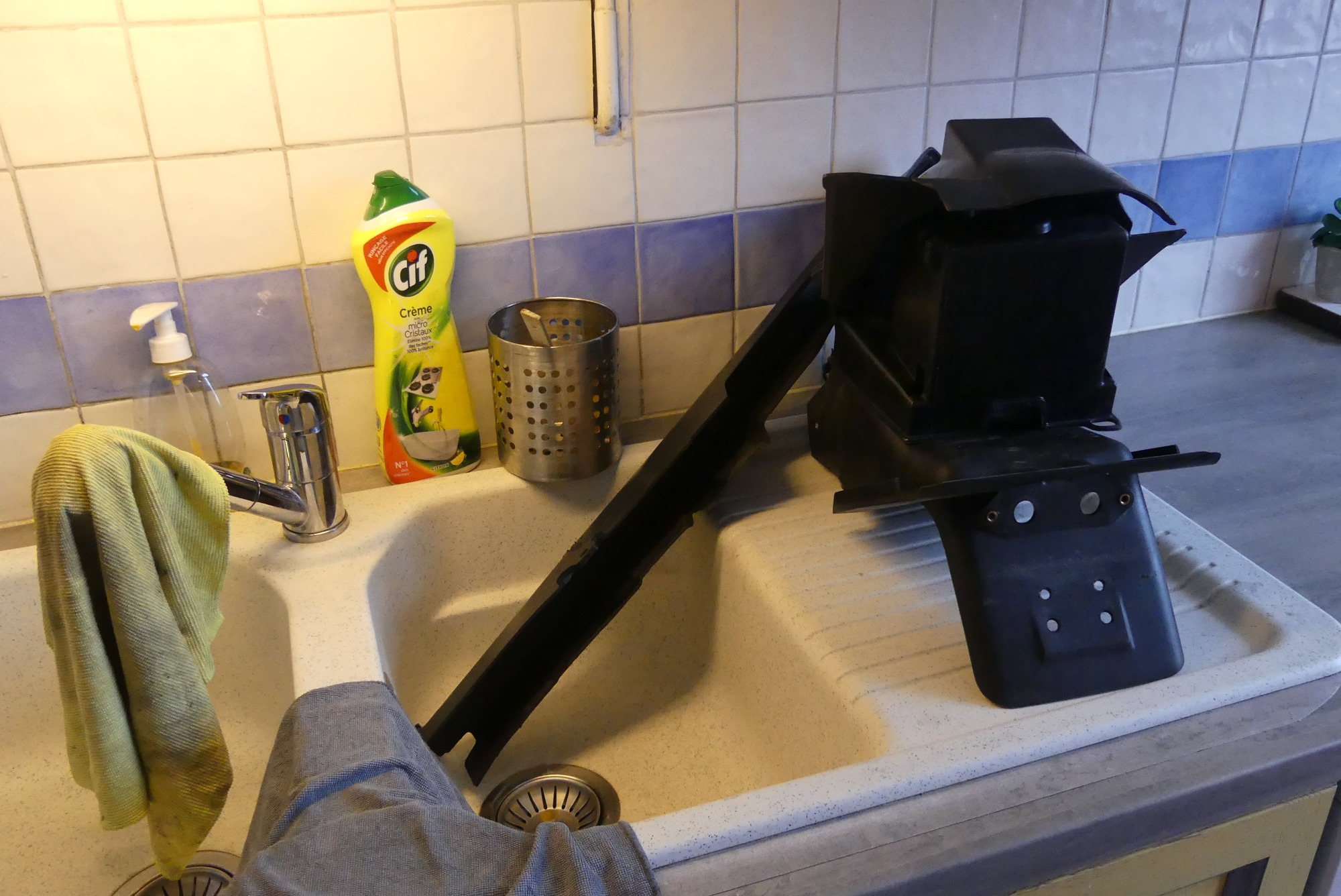

19 avril 2019 à 18h57 #216205Les plastiques du passage de roue, le bac à batterie, tout cela a bien vieilli, dans les deux sens du terme. Pas de casse, mais des endroits blanchis, et surtout étaient très dégueulasses.
Allez hop, je vire Flo de la cuisine, et je m’y installe pour un bon nettoyage bien gras.
Pis le lendemain, un coup de bombe magique Produit miracle , un coup de chiffon pour enlever le surplus de gras glissant, et ça t’a un goût de rénovation miraculeuse

19 avril 2019 à 19h07 #216209Ce soir, y a du mieux, ça ressemble déjà moins à un vélo Pas mal avec les platines noires, non ?
