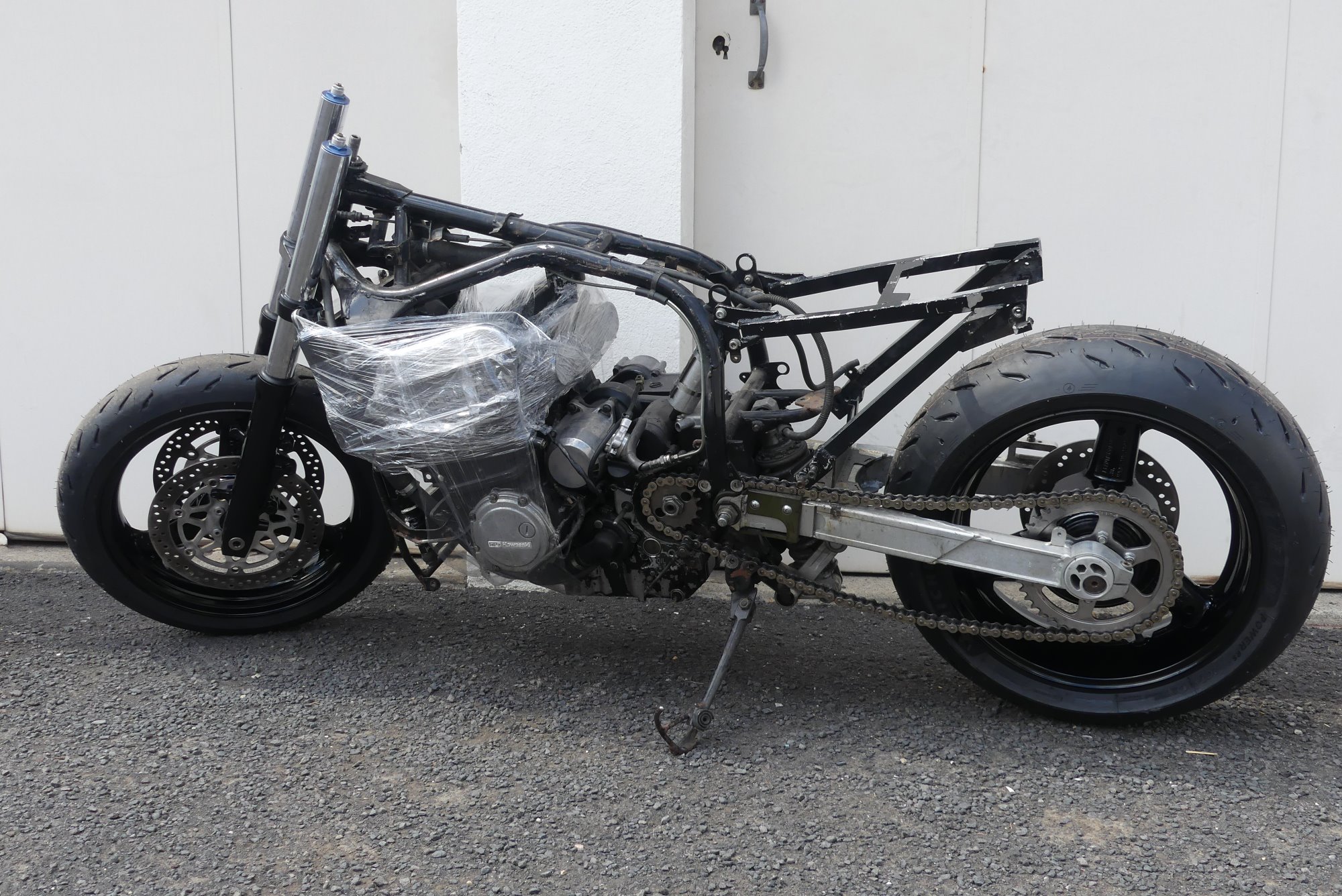

C’est ultra-chaud pour ton pneu là, 1mm de ta chaîne, c’est obligé que ça touche en roulant :dry:
8 avril 2019 à 7h44 #215514En réponse à Jeazac (post 211811]C’est ultra-chaud pour ton pneu là, 1mm de ta chaîne, c’est obligé que ça touche en roulant :dry:”
C’est ce qu’on verra, rien n’est certain, les essais le confirmeront Et comme le préconise RBS, je ferai gaffe aussi aux projections de graisse de la chaîne Sinon, pas grave, je changerai de pneu pour un qui fait réellement 180 mm de large Y sont cons ou quoi chez BIB ? Je leur ai fait un courriel pour demander des explications, on verra leur réponse. contact-fr@tp.michelin.com « Cher Bibendum, Je te fais part de ma surprise après l’achat d’un Michelin POWER RS de dimension 180/60/17, qui mesure monté sur ma jante de 5,5 pouces 190 mm de large. De ce fait, l’espace entre bras oscillant et pneu est réduit de 5 mm de chaque côté, ce qui est à mon avis fort peu et oblige à l’ablation du pare-chaîne pour le montage Quelles sont tes explications concernant cette largeur trop importante ? Est-ce un défaut de marquage en fabrication ? Bien cordialement » ZéphyrOliv’
8 avril 2019 à 13h36 #215524Ben quoi, la moto, à la base, c’est pas pour emballer ?
Allez, hop, je la remise celle-là, elle est destinée à faire Confolant , c’est le 29 juillet, et globalement, maintenant j’ai à m’occuper de désosser la Zézette Dans quelques jours, mon pneu avant sera arrivé, s’agit que la roue soit prête pour l’évènement Allez hop, mise à poil de la Zézette !
8 avril 2019 à 16h25 #215538la béquille parait longue ça doit etre la photo

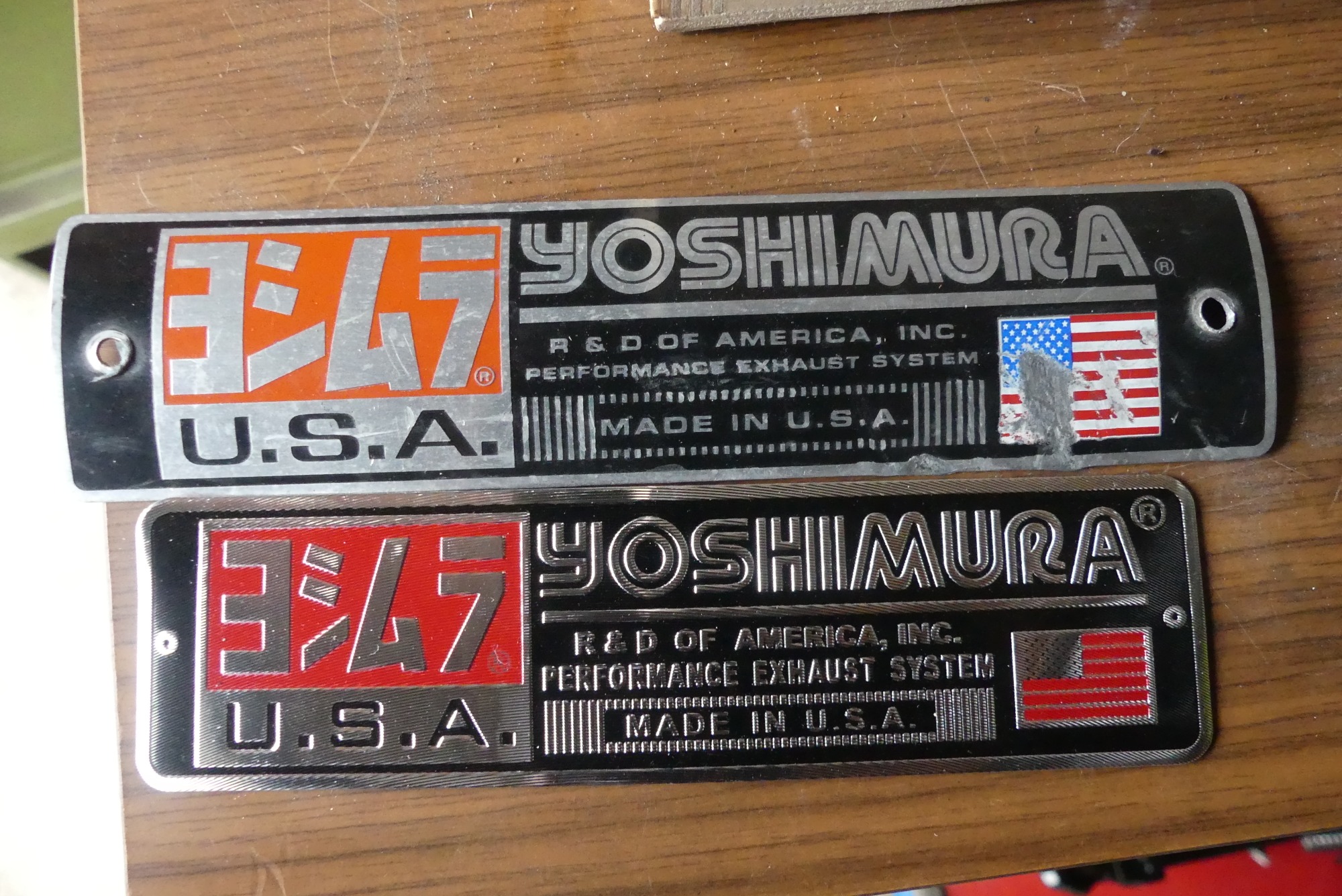

8 avril 2019 à 18h04 #215546Pour le silencieux d’échappement, un pote m’a filé une plaque Yosh neuve, mais manque de bol, elle est plus courte que celle abîmée
8 avril 2019 à 20h44 #215552En réponse à ZephyrOliv (post 211815]En réponse à Jeazac (post 211811]C’est ultra-chaud pour ton pneu là, 1mm de ta chaîne, c’est obligé que ça touche en roulant :dry:”
C’est ce qu’on verra, rien n’est certain, les essais le confirmeront Et comme le préconise RBS, je ferai gaffe aussi aux projections de graisse de la chaîne Sinon, pas grave, je changerai de pneu pour un qui fait réellement 180 mm de large Y sont cons ou quoi chez BIB ? Je leur ai fait un courriel pour demander des explications, on verra leur réponse. contact-fr@tp.michelin.com”[/i]
Et que penserais tu d un autre standard qu est le 160 60 17? Le pilot rs existe dans cette dimension et ca fera moins caricaturale que ce monstrueux 180. On dirait qu il deborde de partout. Et sinon il existe du 170 60 17. Un peu moins courant mais loin d etre rare.
9 avril 2019 à 5h15 #215572En réponse à titi67140 (post 211853]En réponse à ZephyrOliv (post 211815]En réponse à Jeazac (post 211811]C’est ultra-chaud pour ton pneu là, 1mm de ta chaîne, c’est obligé que ça touche en roulant :dry:”
Et que penserais tu d un autre standard qu est le 160 60 17? Le pilot rs existe dans cette dimension et ca fera moins caricaturale que ce monstrueux 180. On dirait qu il deborde de partout. Et sinon il existe du 170 60 17. Un peu moins courant mais loin d etre rare.”[/i]
Tout est possible Titi, j’attends la réponse de Michelin, j’aimerais bien savoir quelle est leur justification du problème de dimension. Au départ, je voulais monter le train de 17 sur la Ninja restaurée, mais si tu lis les posts précédents, tu comprendras pourquoi je ne le fais pas pour le moment D’où l’idée de montée ce qui se rapproche le plus de l’origine en diamètre Un 160/70/17 serait idéal, mais ma jante est en 5,5 pouces. Le 160 se monte sur du 4,5 ou du 5 pouces. J’en ai une en rab …

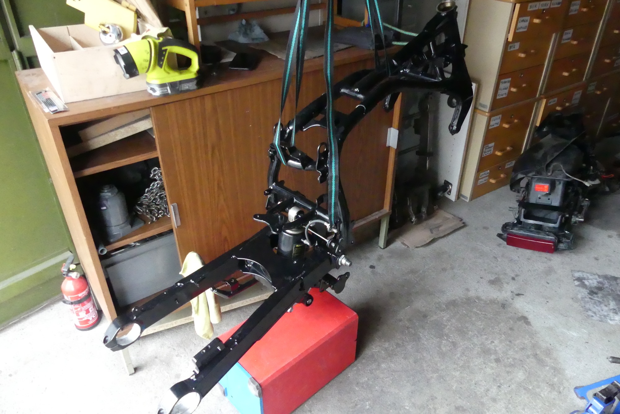

9 avril 2019 à 5h47 #215576En attendant les pièces, le cadre sert de balançoire
