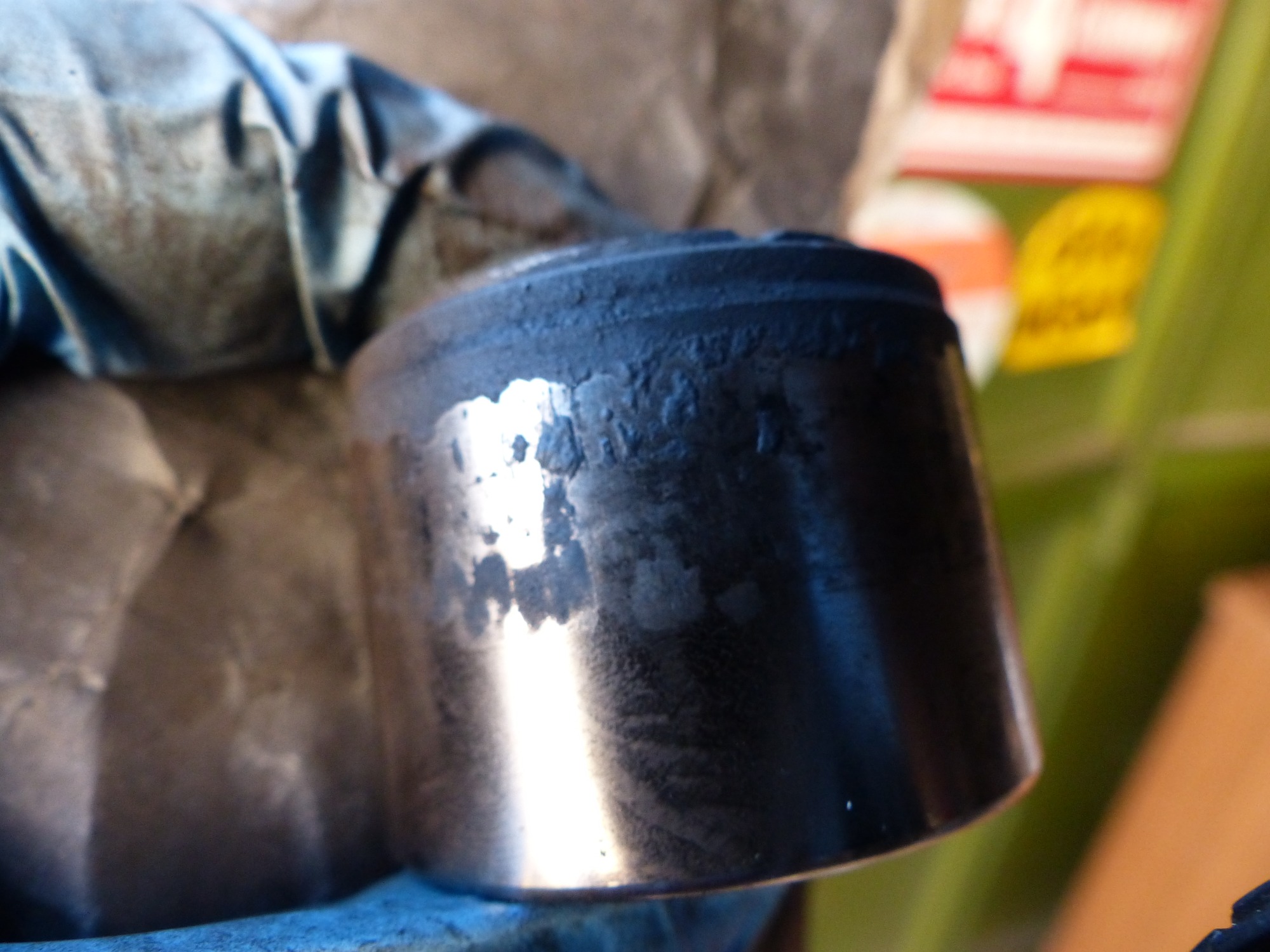

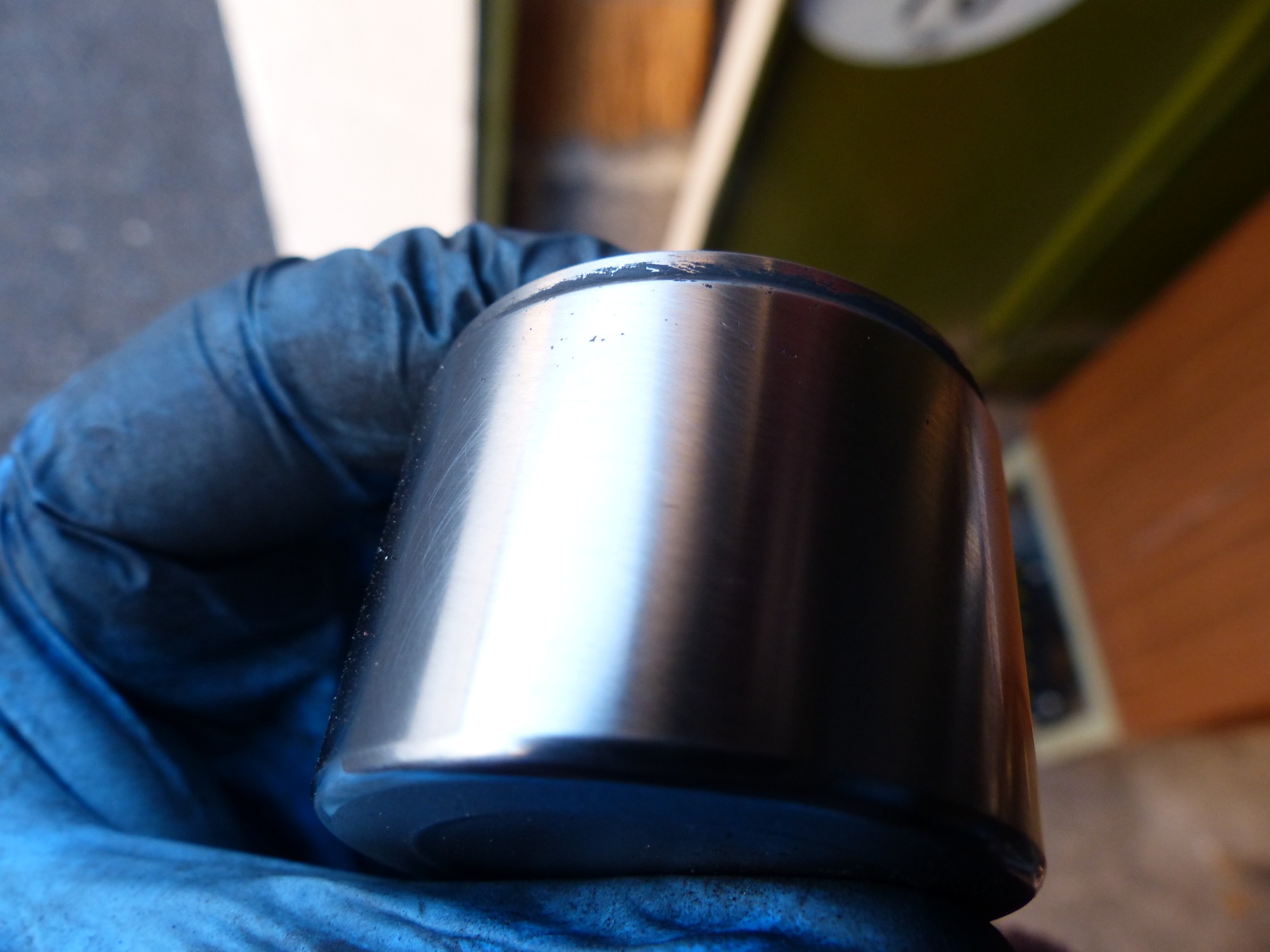

    Aujourd’hui, déblocage des freins, les pistons étaient simplement très sales Avant : Après :

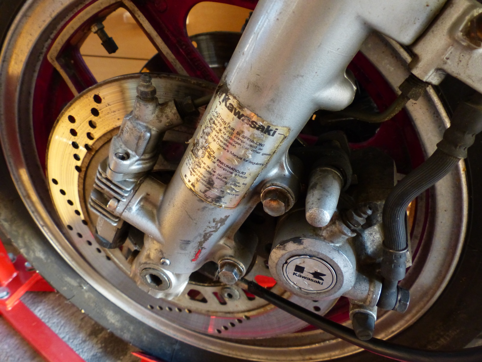

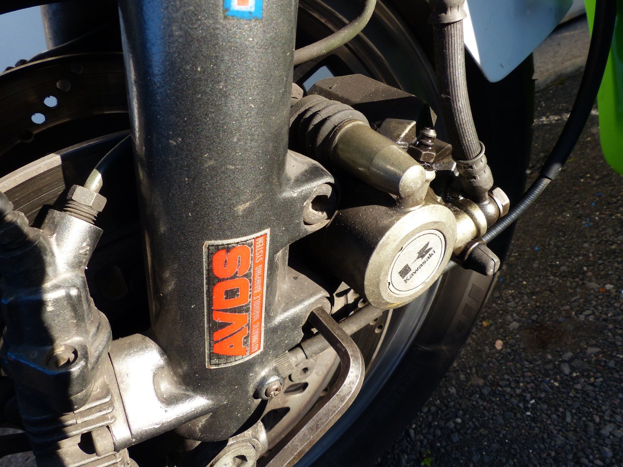

    Sur mes Ninja, j’ai deux modèles de fourche Une avec gonflage sur chaque tube, une avec un conduit de liaison pour équilibrer la pression Les fixations d’étriers sont aussi différentes Et aucune ne correspond à la RTM Y aurait-il eu plusieurs montages ?

    Merci Lolo, ta fourche est montée comme la verte, si tu as un seul point de mise en pression
