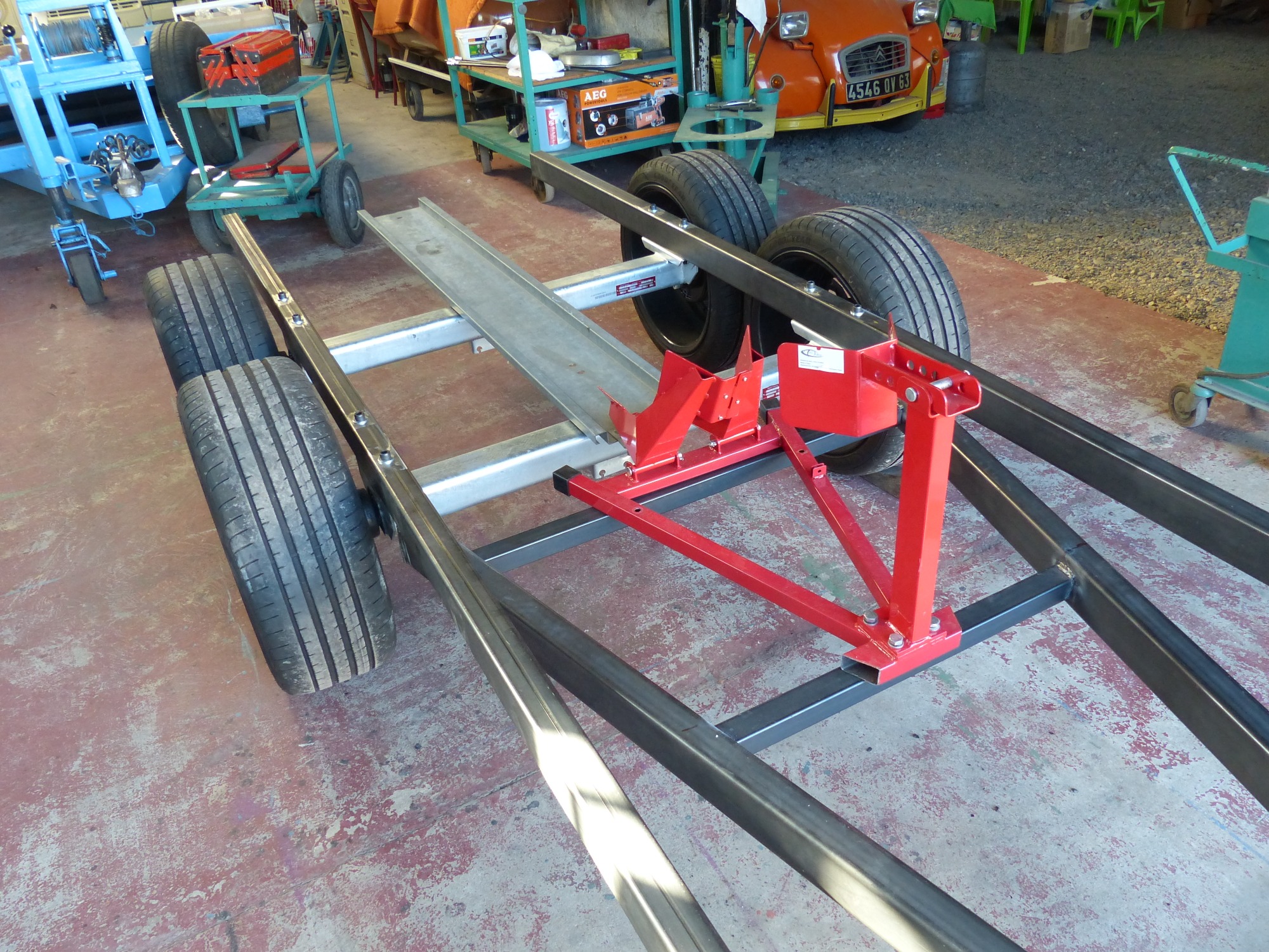

    Ca y est c’est reparti (mon kiki) La grippe du soudeur n’est plus que souvenirs Installation de quelques traverses aujourd’hui, et présentation du rail et du bloque-roue pour voir C’est pile-poil comme je l’avais imaginé

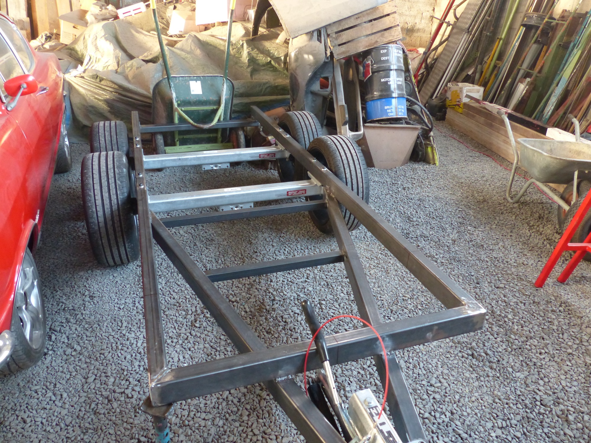

    Mesure, découpe, ébarbage, je commence à avoir un peu la main pour tout ça, et ça fait le plus grand bien Pour le soudage, c’est Lucien qui s’en occupe, et c’est mieux comme ça Me reste à calculer la ferraille à commander pour continuer l’ouvrage, mais le chà¢ssis est quasi terminé On va le retourner, pour souder le dessous Ça avance, ça avance !!!
