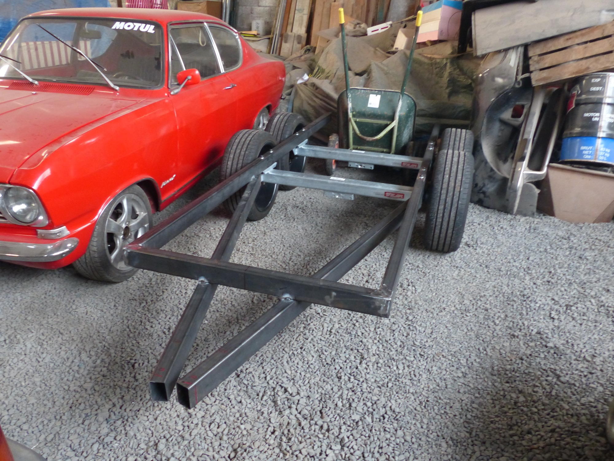

11 février 2019 à 14h07 #211438En réponse à fabrice68 (post 206819]En réponse à ZephyrOliv (post 206815]En réponse à fabrice68 (post 206814]Avec des butées tu n’auras plus aucun risque et même si tu pouvais en prévoir dans l’autre axe coté latéral sur les essieux ta structure ne glisserait plus dans aucun axe. Si tu as assez de lg de vis mets un fer plat de 5 au dessus du tube rectangulaire comme le préconise André.”
Pour les butées, je vais le faire, et aussi au niveau de la tête d’attelage, j’ai la place. A cet endroit se concentrent les contraintes, non ?”[/i]
Tout tes efforts vont passer forcement dans ces vis qui relient le chà¢ssis aux essieux ce n’est pas pour rien qu’on parle de charge sur essieux donc il faut éviter tous mouvements. Imagine sans les butées, tu tape un trottoir ça créé un cisaillement sur la tête de vis.”[/i]
Mon ingénieur de fiston s’est penché sur les plans de la remorque Pour lui, les butées suggérées par Fabrice sont une bonne solution dans ce cas, car les boulons ne doivent pas travailler en cisaillement, mais uniquement en pression Bravo Fabrice, pour cette ingénieuse idée ! Mais ce n’est pas le mieux. Il m’a expliqué que les boulons sont là uniquement pour presser les pièces l’une contre l’autre, créant ainsi une zone de « frottement sans mouvement »; donc une zone d’adhérence. Si cette adhérence n’est pas suffisante, alors, le boulon sera contraint en cisaillement, ce qu’il faut absolument éviter. La meilleure solution aurait été d’usiner les pièces dans un état de surface défini pour la meilleure adhérence, puis de les presser au couple préconisé pour obtenir cette adhérence optimale
11 février 2019 à 15h30 #211447Non la meilleure solution sont les butées il faut une liaison dite » encastrement » les vis ne doivent encaisser aucun effort et une surface striée ni changera rien..
11 février 2019 à 17h30 #211473En réponse à fabrice68 (post 207748]Non la meilleure solution sont les butées il faut une liaison dite » encastrement » les vis ne doivent encaisser aucun effort et une surface striée ni changera rien..”
Oui, je vais faire des butées sur la remorque, vu que les surfaces ne sont pas traitées pour une adhérence optimale Ce qu’il a essayé (et réussi) à me faire comprendre, c’est que lorsque deux surfaces adhérent en compression, les boulons qui les compressent ne subissent pas de force en cisaillement. Cette notion n’est pas évidente à cerner, mais c’est ainsi. Il y a danger si les deux surfaces n’adhérent pas assez, et glissent, mais tant qu’elles adhèrent, il n’y a pas de risques.
11 février 2019 à 18h39 #211483En cas de choc sur l’essieu avec du Matos dans la remorque tu auras forcément glissement tu prend la charge de l’ensemble animée d’une accélération subite cette force risque d’être supérieure à l’adhérence. Bon j’arrête là. ;)
