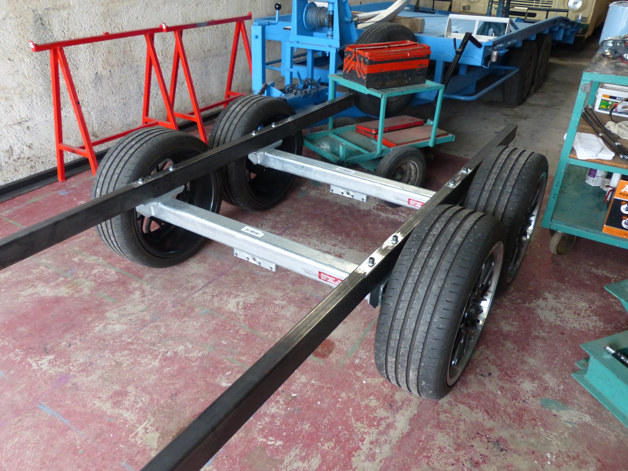

26 janvier 2019 à 18h09 #210283En attendant de savoir pour les parois, on avance sur le chà¢ssis Insertion des entretoises et fixation des longerons, contrôle de leur parallélisme

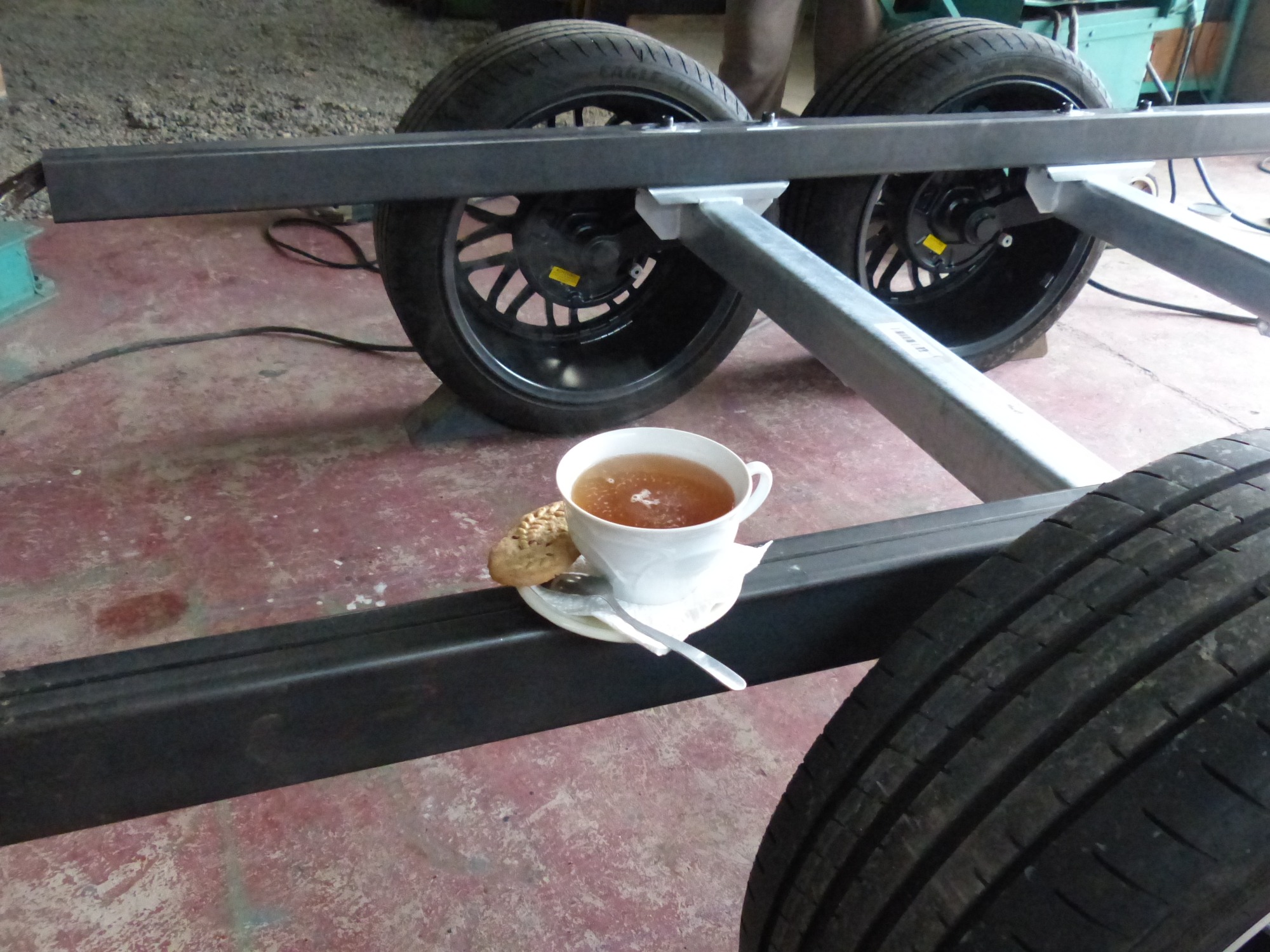

Contrôle du niveau pendant la pause thé
Installation de la traverse à l’avant, positionnement des tirants de la tête d’attelage, ça avance dans le bon sens La remorque est garée jusqu’aux prochains travaux près du beau coupé Opel Kadett de Lucien.

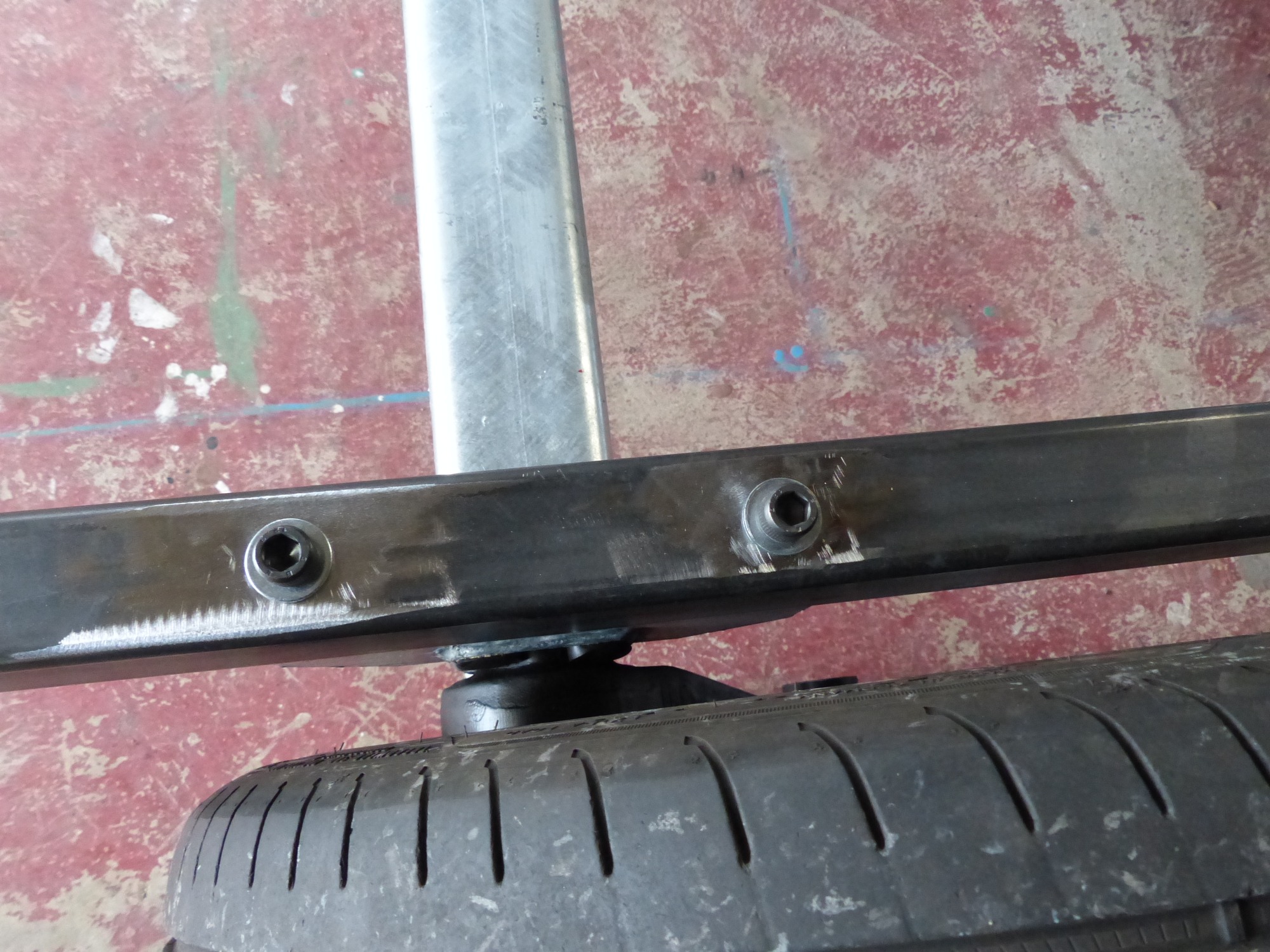

26 janvier 2019 à 21h12 #210284Ça me rappelle des souvenirs !!! Q’and j’ai passé mon BTS de chaudronnier…! Avec un gars on a construit 6 remorques du même style ( plus Petites ) Dis donc…! Moi j’aurais soudé une platine sous les deux boulons . Ça me parait un peu risqué de serrer juste sur l’épaisseur du tube….? Vibrations vibrations boulons qui se desserrent et badaboum….! Qu’en penses tu? Zephyro Quoique…. insertion d’entretoises??? Dans le tube??? Nooon? Si?
27 janvier 2019 à 8h13 #210289En réponse à andre_damien03 (post 206585]Ça me rappelle des souvenirs !!! Q’and j’ai passé mon BTS de chaudronnier…! Avec un gars on a construit 6 remorques du même style ( plus Petites ) Dis donc…! Moi j’aurais soudé une platine sous les deux boulons . Ça me parait un peu risqué de serrer juste sur l’épaisseur du tube….? Vibrations vibrations boulons qui se desserrent et badaboum….! Qu’en penses tu? Zephyro Quoique…. insertion d’entretoises??? Dans le tube??? Nooon? Si?”
Je m’autocite, les voici les entretoises. Le boulon serre sur l’entretoise, et aussi sur le tube via la rondelle, (finalement, on n’a pas mis les grosses rondelles) et le tube n’est pas écrasé. Les entretoises de 80 mm ont été faites dans du tube de chauffage en acier (intérieur 12 mm, extérieur 17 mm). Les longerons, c’est du 50 x 80, épaisseur 3 mm. M’étonnerait que ça bouge ! Il est aussi prévu d’empêcher mécaniquement le desserrage des écrous Nylstop Quand les essais routiers auront prouver que les pneus s’usent harmonieusement, il est probable que les platines seront soudées, mais pas sûr, car c’est pas mal aussi de pouvoir déposer un essieu en cas de problème J’ai bon là ? Es-tu rassuré, ou bien je file à la catastrophe ? En réponse à ZephyrOliv (post 206363]Travail de la journée (après le boulot), trouver les boulons de 12 x 110 de résistance 12.9 à tête BTR, les écrous inox Nylstop, les rondelles qui vont bien, et fabriquer les entretoises qui seront soudées à l’intérieur des longerons pour ne pas les écraser Tout ce fourbi sert à fixer les essieux et la tête d’attelage sur le chà¢ssis, alors, pas de chichis on ne lésine pas sur la qualité.
