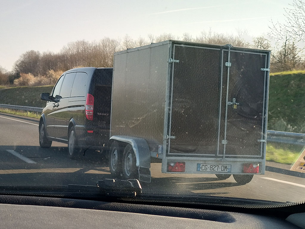

    J’ai doublé cette remorque, j’ai pensé à toi, en revanche, j’ai pas eu le temps de lui demander en quoi étaient fait ses parois ;)

    En réponse à Jeazac (post 211291]J’ai doublé cette remorque, j’ai pensé à toi, en revanche, j’ai pas eu le temps de lui demander en quoi étaient fait ses parois ;)
    T’as pris une tof en conduisant ? Sympa d’avoir pensé à moi Cette remorque, c’est tout ce que je ne veux pas Trop large, trop haute Et le cadenas derrière, trop simple pour moi …

    C’est ma fille qui l’a prise B)
    Ca ressemble aux panneaux qu’on utilise dans le spectacle de ce type https://www.vexi.fr/details/panneaux/contreplaque/betonex/betonex-9mm-noir/ C’est résistant à beaucoup de choses, aux coups, à l’eau sur la surface, ça se travaille super bien et je suis sûr qu’il y a des sites asiatiques qui en vendent pas chère. Reste à trouver… Et ça existe en plein de couleurs!!
    Ont dirait du bois pour faire des coffrages béton Si je dis pas de connerie la partie noir est très lisse et imperméable mais pas les couches en dessous donc si de l’eau s’infiltre le bois va gonfler etc… A confirmer mes dires

    En réponse à barbossa (post 211350]En réponse à Jeazac (post 211291]J’ai doublé cette remorque, j’ai pensé à toi, en revanche, j’ai pas eu le temps de lui demander en quoi étaient fait ses parois ;)
    Ont dirait du bois pour faire des coffrages béton Si je dis pas de connerie la partie noir est très lisse et imperméable mais pas les couches en dessous donc si de l’eau s’infiltre le bois va gonfler etc… A confirmer mes dires”[/i]
    C’est exactement cela Une caisse formée de cornières, du bois avec un placage protecteur des intempéries seulement sur les côtés, pas sur la tranche ou dans le meilleur des cas, on trouve un joint silicone. Construire une caisse comme ça relève de la facilité, ce sont des remorques bon marché qui font leur taf, mais se dégradent rapidement. Pas de ça sur la Zéphomobile !.
