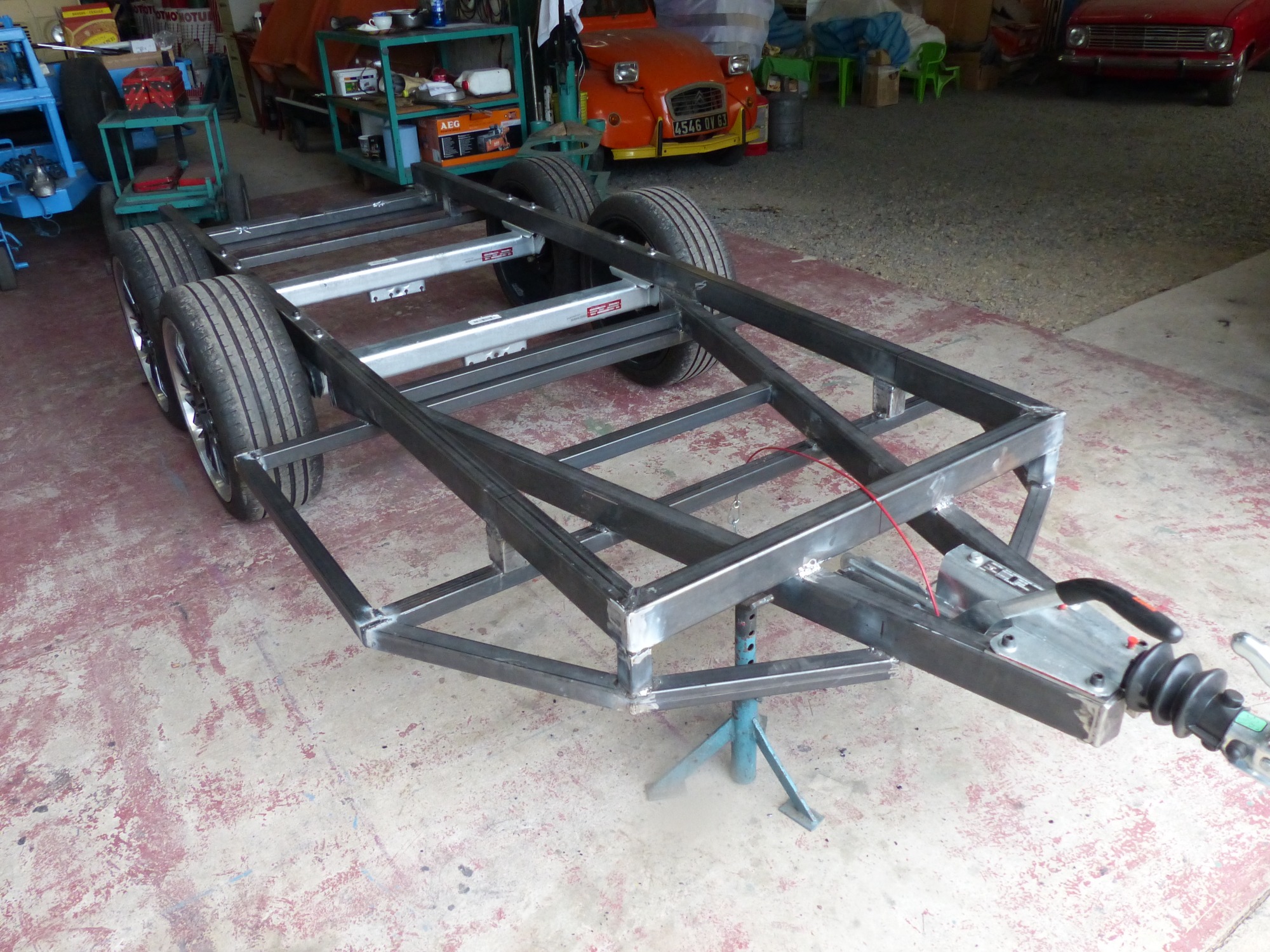

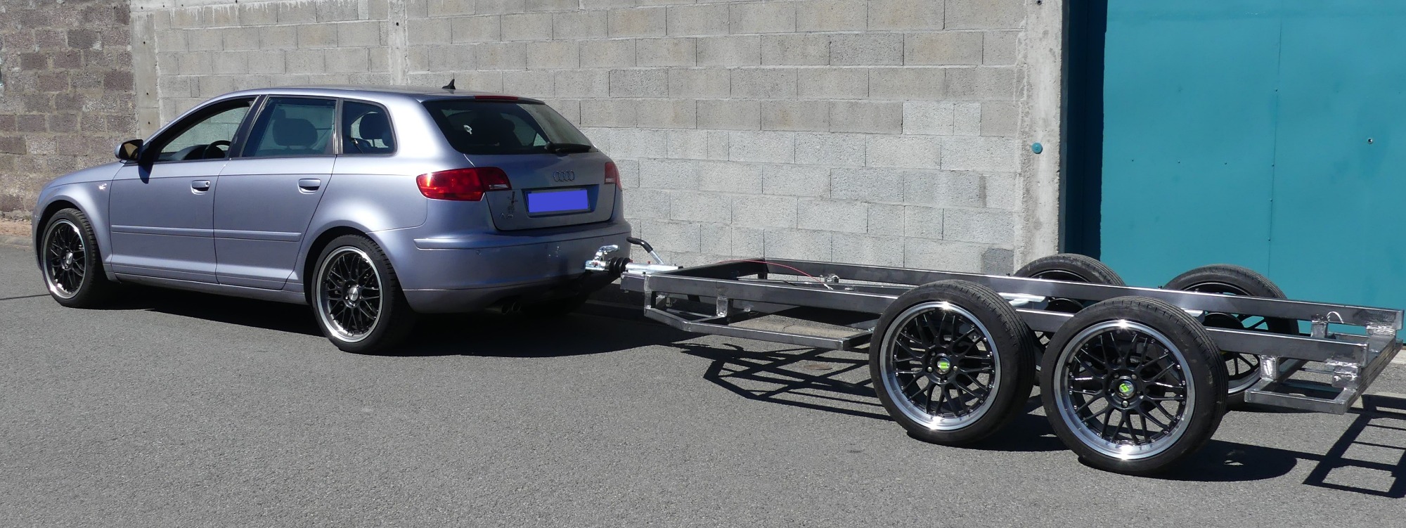

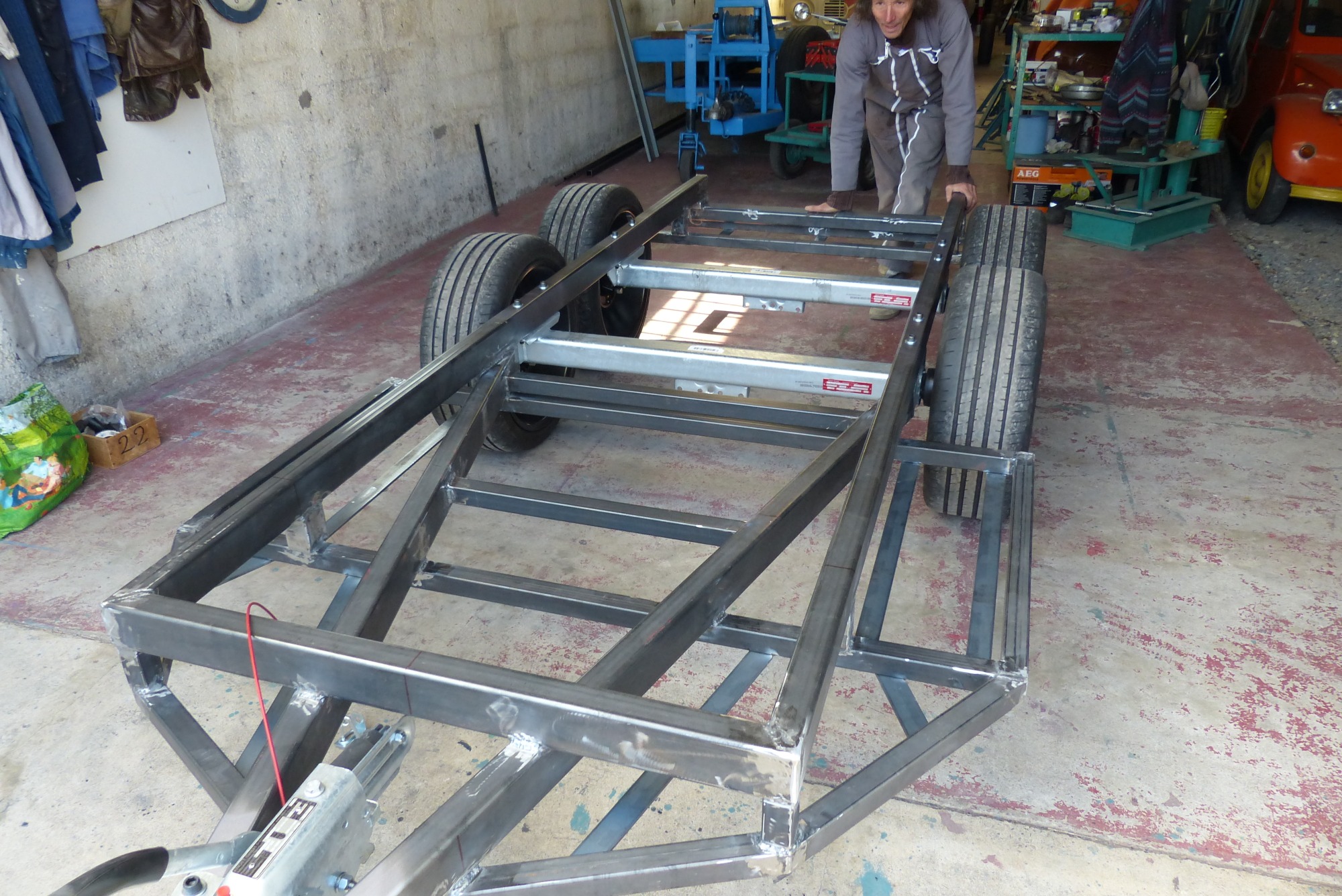

1 mars 2019 à 10h43 #212796Calculer les poids, c’est important pour équilibrer la remorque Pour la tenue de route, il est bon que le centre de gravité soit le plus bas possible, et placé entre les essieux pour ne pas trop enfoncer la suspension arrière de la voiture Il faut aussi, afin de pouvoir man≈ìuvrer à la main, que l’essieu avant serve de pivot, de pouvoir en pesant sur la tête d’attelage décoller les roues de l’essieu arrière, donc d’avoir un centre de gravité placé entre les essieux, mais pas trop loin de l’essieu avant Enfin, l’essieu arrière doit être placé de manière qu’on puisse grimper une moto sans que les roues de l’essieu avant décollent du sol. cela est plus pratique et dispense de l’installation de chandelles, permet aussi de ne pas être obligé d’atteler à la voiture pour cette opération Actuellement, comme sur la photo, la remorque répond à tous ces critères, et pèse environ 265 kilos, dont 105 de chà¢ssis suspendu, et 160 de trains roulant C’est donc une bonne base, et il va falloir concevoir la cage et les portes en respectant cet équilibre, et bien sûr sans dépasser le poids à vide inscrit sur la carte grise, de 600 kg. Y a de la marge pour ça, et je pense que la remorque pèsera au plus 450 kg

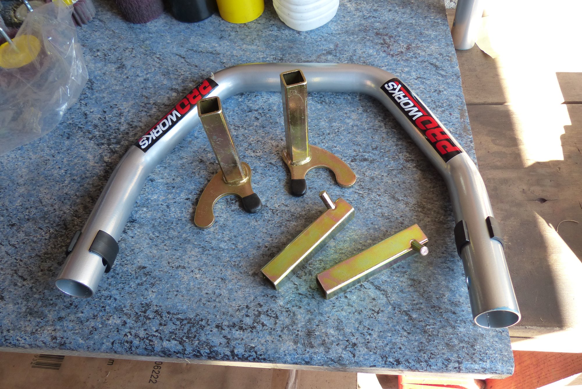

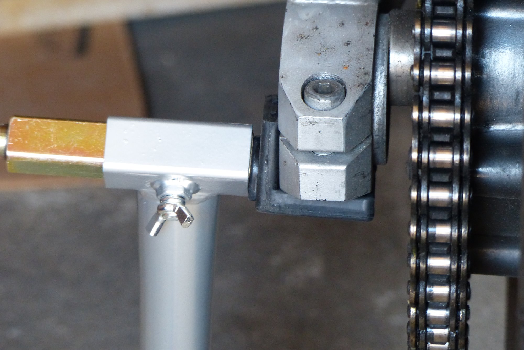

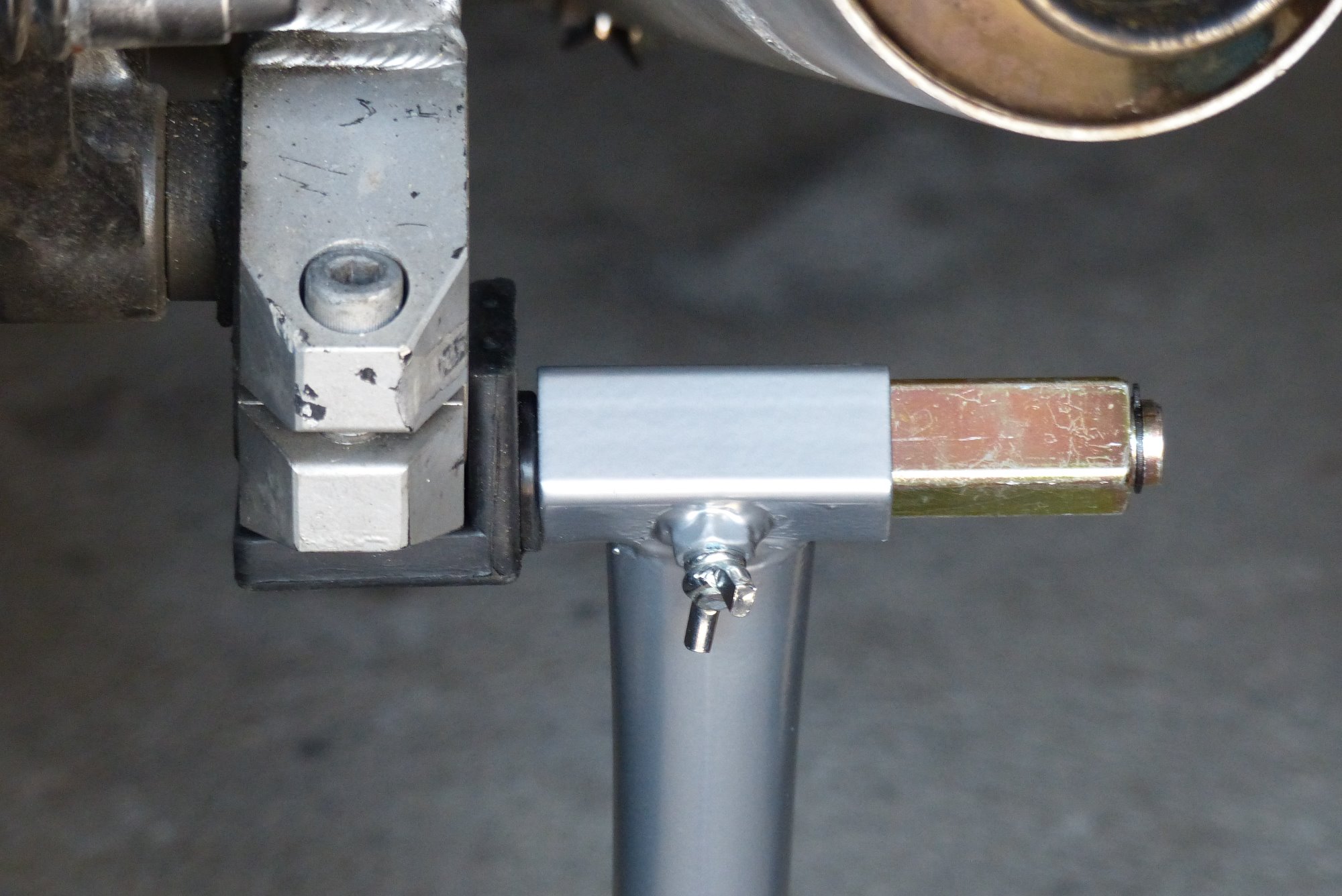

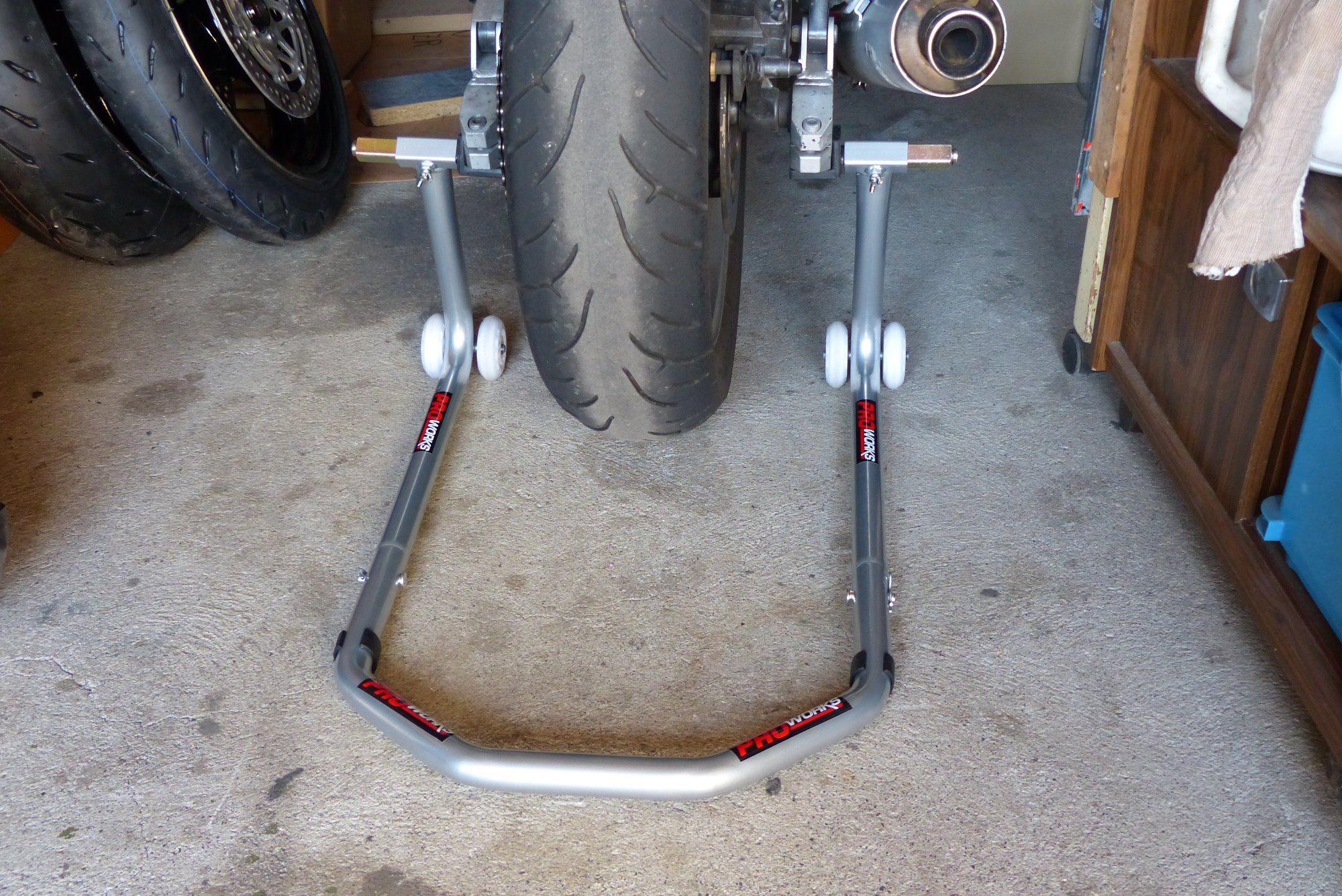

Reçues aujourd’hui Qualité pas mal du tout, s’adapte parfaitement au bras oscillant de la 11 Deux largeurs de bras et trois paires d’embouts selon que le bras est classique, avec diabolos ou pour l’avant pour prendre sous la fourche Prix plutôt correct TTC 30 ç Nickel, merci Ben ! Tout ça livré en trois jours pour 5,99 ç depuis la Pologne !!! Reste plus qu’à attendre les tentes paddock

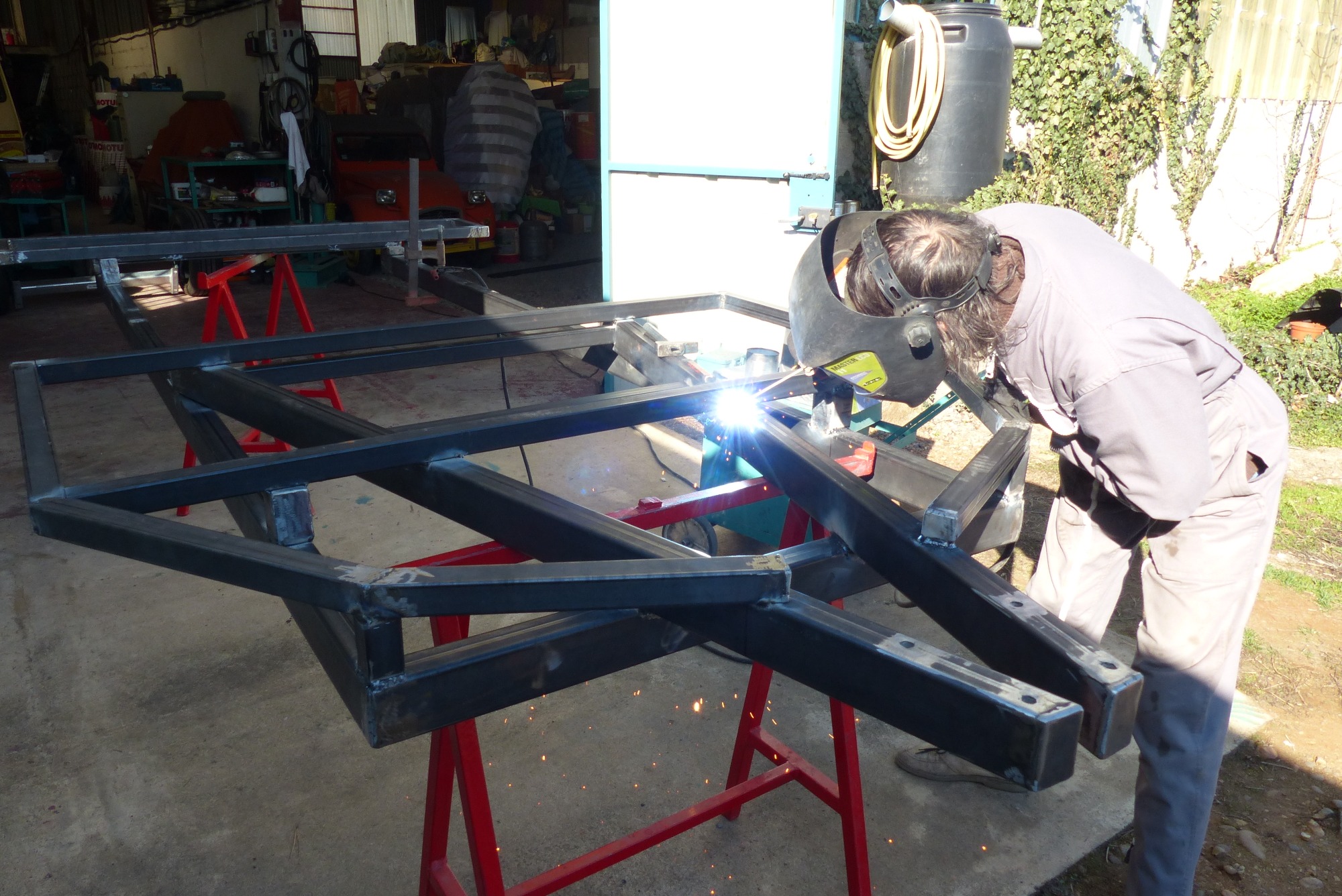

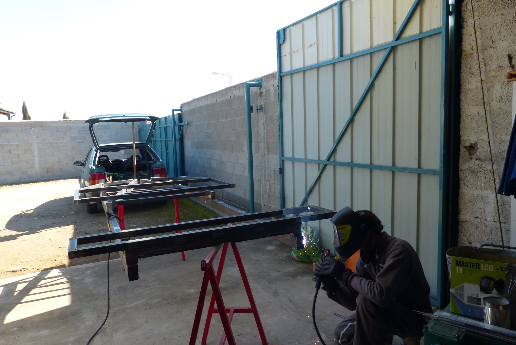

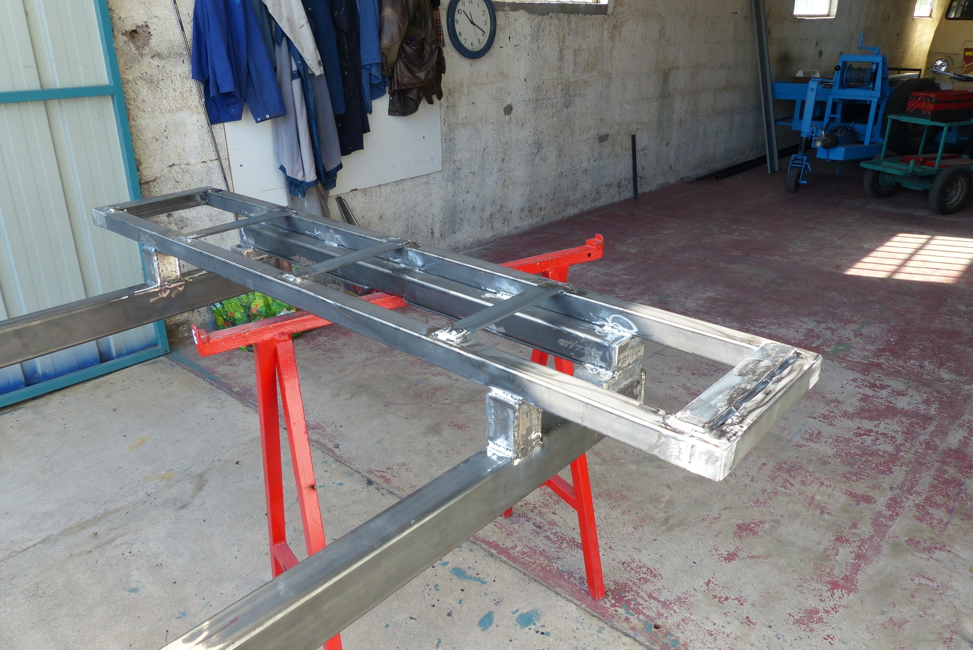

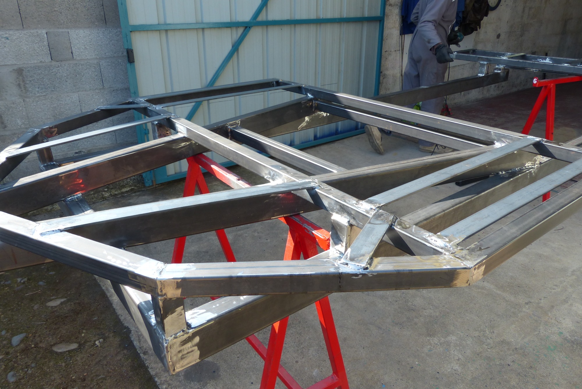

23 mars 2019 à 20h26 #214286Gros morceau ce matin ! Après l’avoir dénudé, on a retourné le chà¢ssis de 120 kilos pour que Lucien fasse les soudures de dessous, qu’il a fallu aussi nettoyer et pour certaines les polir à ras du métal, car elle se verrons de l’extérieur, car s’agit que l’affaire soit pas moche et la finition au top ! Le paquet des 200 baguettes de soudure est sérieusement entamé et je deviens expert en disqueuse !

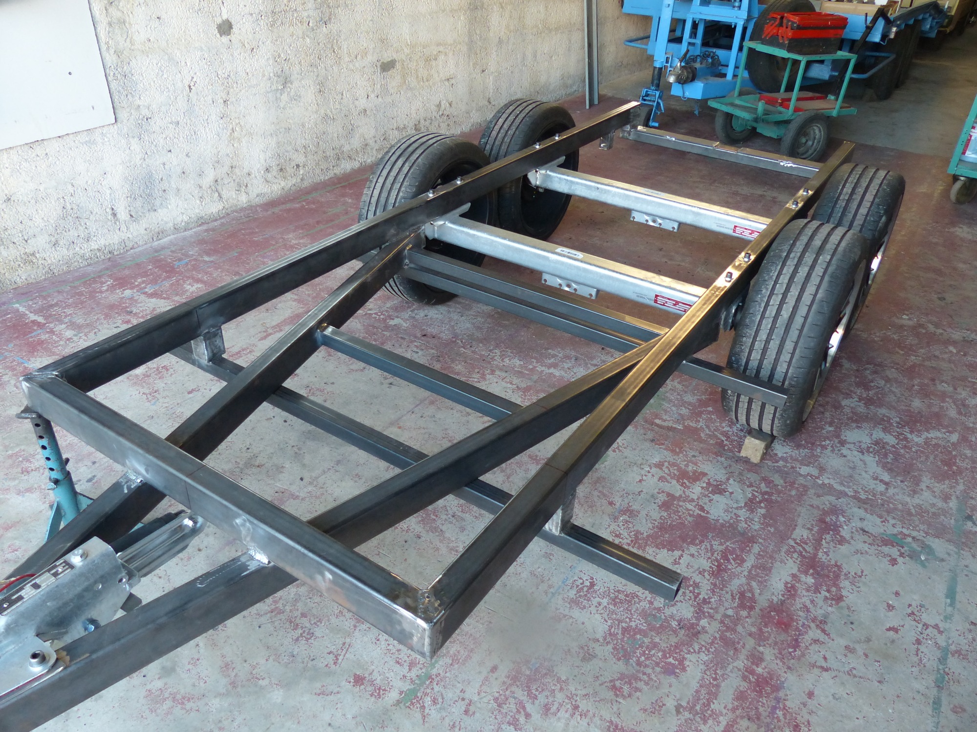

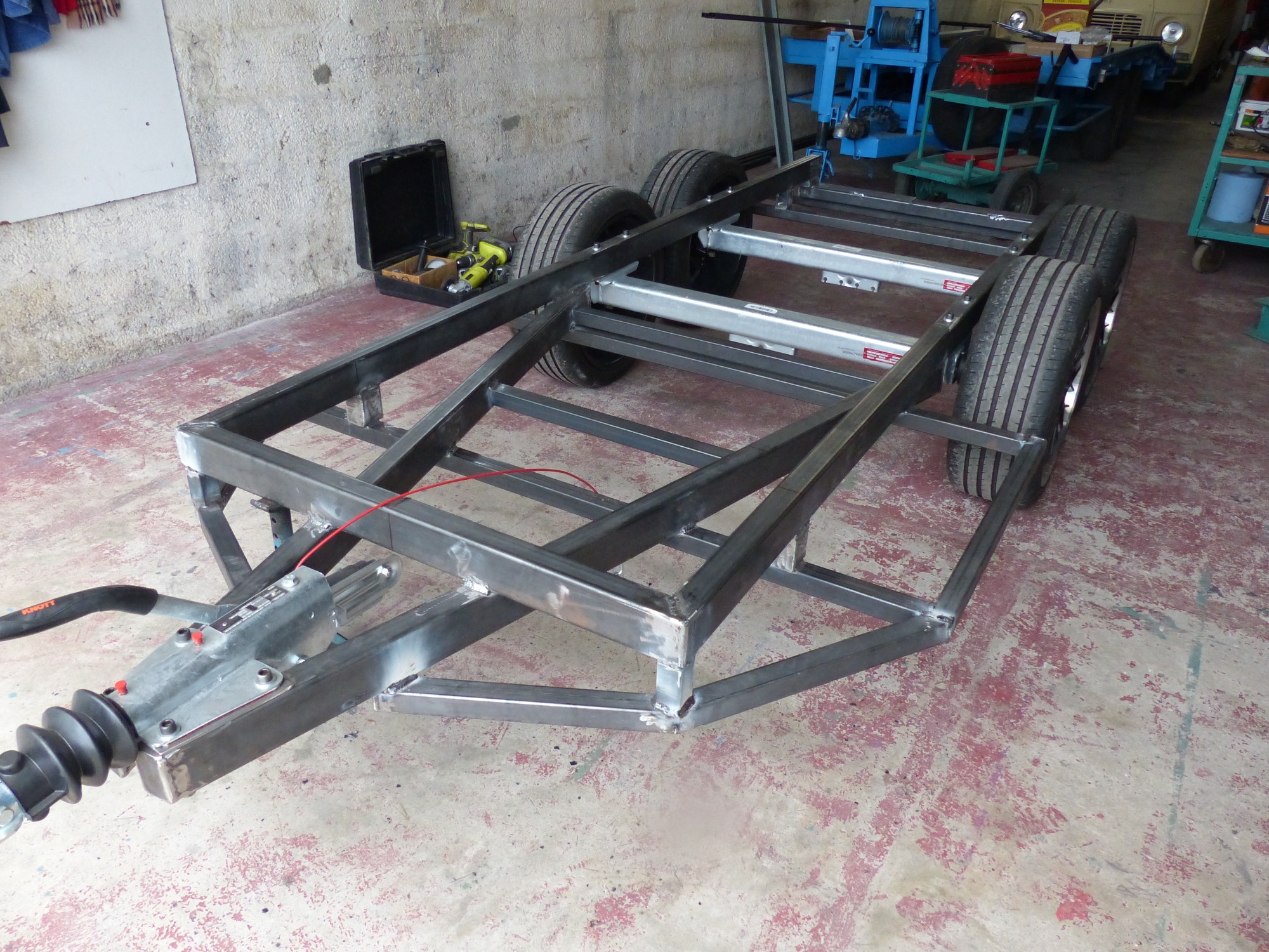

24 mars 2019 à 21h11 #214322Dernières soudures de quelques fers plats manquants pour soutenir des bouts de marches, de plancher ou de coffres
Ponçage des soudures pour les rendre belles, détecter d’éventuels trous (y en avait pas) Peinture des zones de contact avec les platines des essieux et la tête d’attelage Et on remet la bête sur ses roues, cette fois de manière définitive Telle que sur la photo, un poids de deux kilos posé sur la flèche suffit à décoller les roues arrière

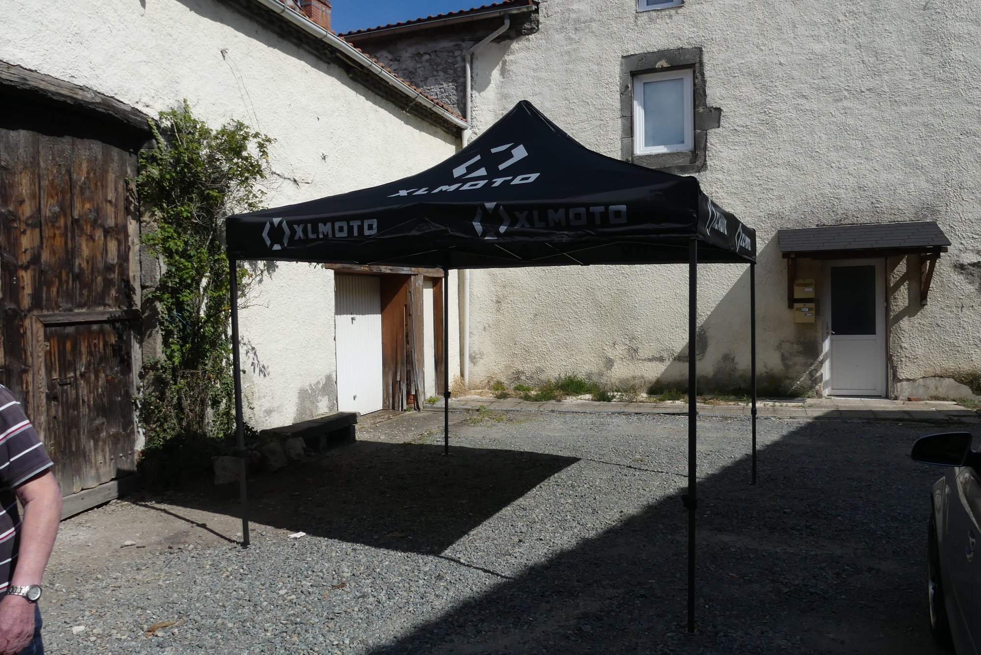

29 mars 2019 à 13h50 #214733Tente paddock arrivée ! En résumé, trois béquilles d’atelier, plus trois tentes paddock avec côtés, pour 330 roros tout compris avec le port Rapport qualité prix imbattable ! Une pour coller la remorque en dessous en camping, reste 1,40 à côté sur 3m pour garer la moto à l’abri des intempéries, une pour faire la bronzette et boire une binouze à l’ombre, et une pour bricoler à l’abri du vent ou pour peindre … Deux accolées feraient un joli garage design de 3 x 6 m Ca à l’air d’un tissu solide et étanche Les pieds sont stables et, percés de trous, peuvent s’enficher dans le sol Tout seul, c’est possible de la déplier et de la plier, à deux beaucoup plus facile, à quatre, alors, c’est 10 secondes maxi Tout se replie en très peu de temps, sans enlever la toile, pour former un parallélépipède rectangle de 25x25x165, qui se tient debout tout seul comme un grand dans un coin A 70 ç la bête, faut pas laisser passer Merci Ben, pour le tuyau ! https://www.xlmoto.fr/

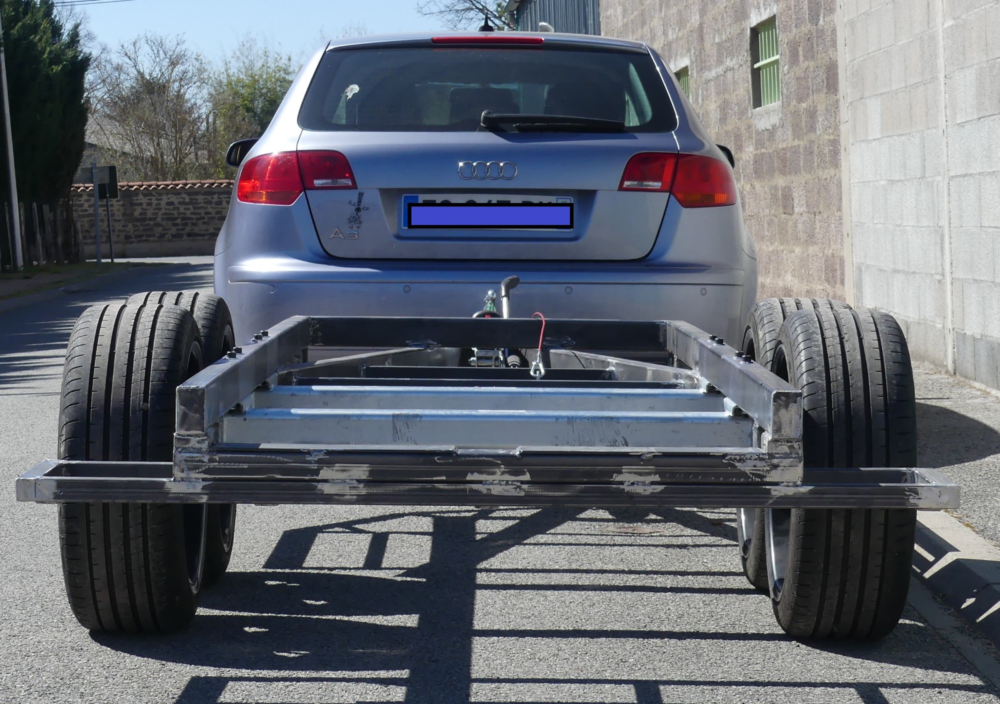

30 mars 2019 à 18h21 #214775Aujourd’hui, jour de première sortie pour la remorque, histoire de vérifier qu’elle roule, et surtout qu’elle roule bien, de vérifier que le chà¢ssis est bien droit, que les hauteurs à l’avant et à l’arrière ainsi que de chaque côté sont identiques, et de faire deux trois photos pour immortaliser la chose Ch’suis hyper satisfait, tout est nickel ! Puis après, on s’est attelé à la fabrication des trois arceaux principaux de la cage On est est pile à 30 heures de boulot à deux Seuil de chargement à seulement 41 cm du sol, c’est vraiment plus bas qu’une remorque traditionnelle, mais un chouia plus que mon porte-moto actuel Ça pète, non ?
