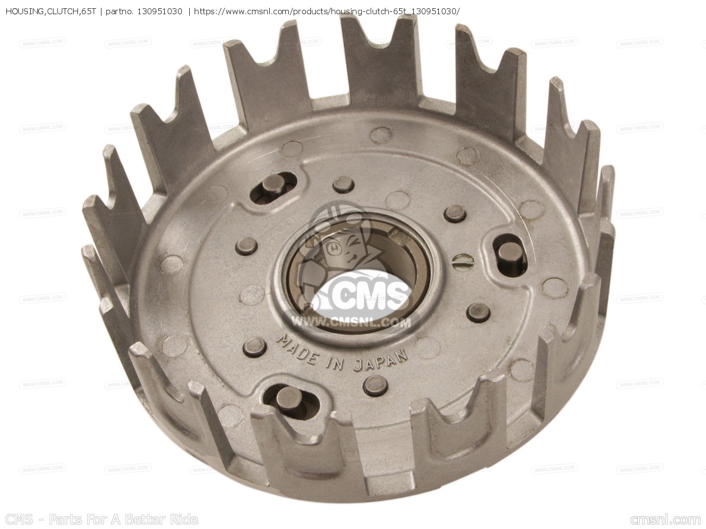

    bonjour alors c’est du plastique dur et j’arrive d’un petit mécano moto ancienne il m’a confirmé que c’était des amortisseurs de couple pour . la moto a 45000 elle est neuve :prosit il m’a dit aussi que je pouvais mettre des points de soudure a la place dans la mesure ou tu ne sauce pas comme un malade mais je vais plutôt chercher une cloche en bon état et après si je ne trouve pas je soude :ouf

    Des amortisseurs de couple en plastique dur solidaires de la cloche d’embrayage ? Bon, je ne démonte pas une cloche d’embrayage tous les jours (heureusement), mais je trouve ça bizarre Késkizan pensent les zotres ?

    Salut, derrière la cloche, avais -tu une rondelle épaisse qui doit faire 5 / 6 cm de diamètre et au moins 5mm d’épais, taillé en biseau sur un bord ? Tu dis que la cloche bougeait, de combien, en tirant dessus et latéralement ?

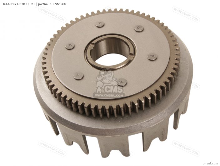

    #205698
    oui oui la rondelle était présente mais la cloche d’embrayage sans ces amortisseurs de couple bouge dans le sens de rotation du moteur c’est a dire quand tu regarde la cloche en face de toi elle tourne dans le sens inverse des aiguilles d’une montre et les amortisseurs de couple limite ce déplacement horaire et donc quand il n’y en a plus ,a chaque ralentissement même infime ,la cloche se promène dans ce sens de rotation (limité par les encoches au fond ) sans être fixe en même temps que le moteur ce qui a pour effet un clac puis encore etc etc je te fais une vidéo dés que je récupère la cloche

    En réponse à fabrice68 (post 202003]Les seuls amortisseurs de couples présents sont ceux de la roue libre de démarreur comme l’a montré Spateve et ceux là ne s’enlèvent pas sans l’opération de quelqu’un , on ne peut les retrouver dans le bas moteur. Ceux qui pourrait ce décomposer sont les guides de la chaine de distri… Sinon dans la cloche: rien, nada..
    Il semble pourtant que la cloche ai une rotation possible par rapport au pignon de transmission primaire, s il l on en juge par les lumières visibles au fond sur la photo de la cloche, En général sur ce type de montage, le pignon est monté entre une flasque sertie et la cloche d embrayage, et à l intérieur il y a des lumières qui permettent à des axes solidaires du pignon ( 3 sur la photo) de naviguer en rotation sur quelques degrés, ce mouvement étant limité par des blocs en caoutchouc (ce qu’ on appelé amortisseur de couple). … mais peut être me trompè je ! ..je n ai jamais ouvert ce moteur .
    #205705
    oui fabrice c’est exactement ça ces lumières permettent une rotation et elles sont accompagnées de caoutchouc très dur mais qui amortissent l’effet de couple lors de grosses accélération pour avoir une boite souple .
