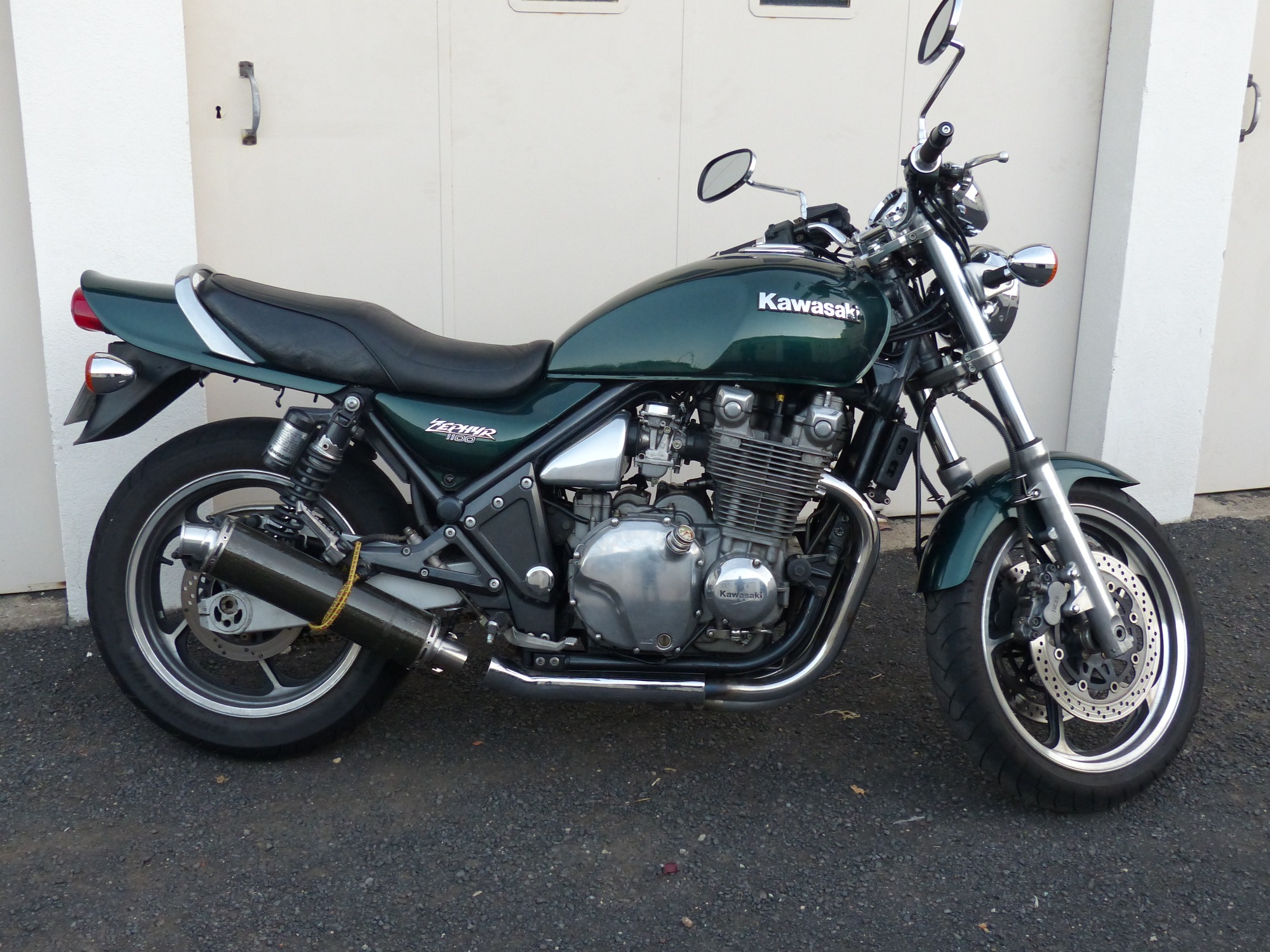

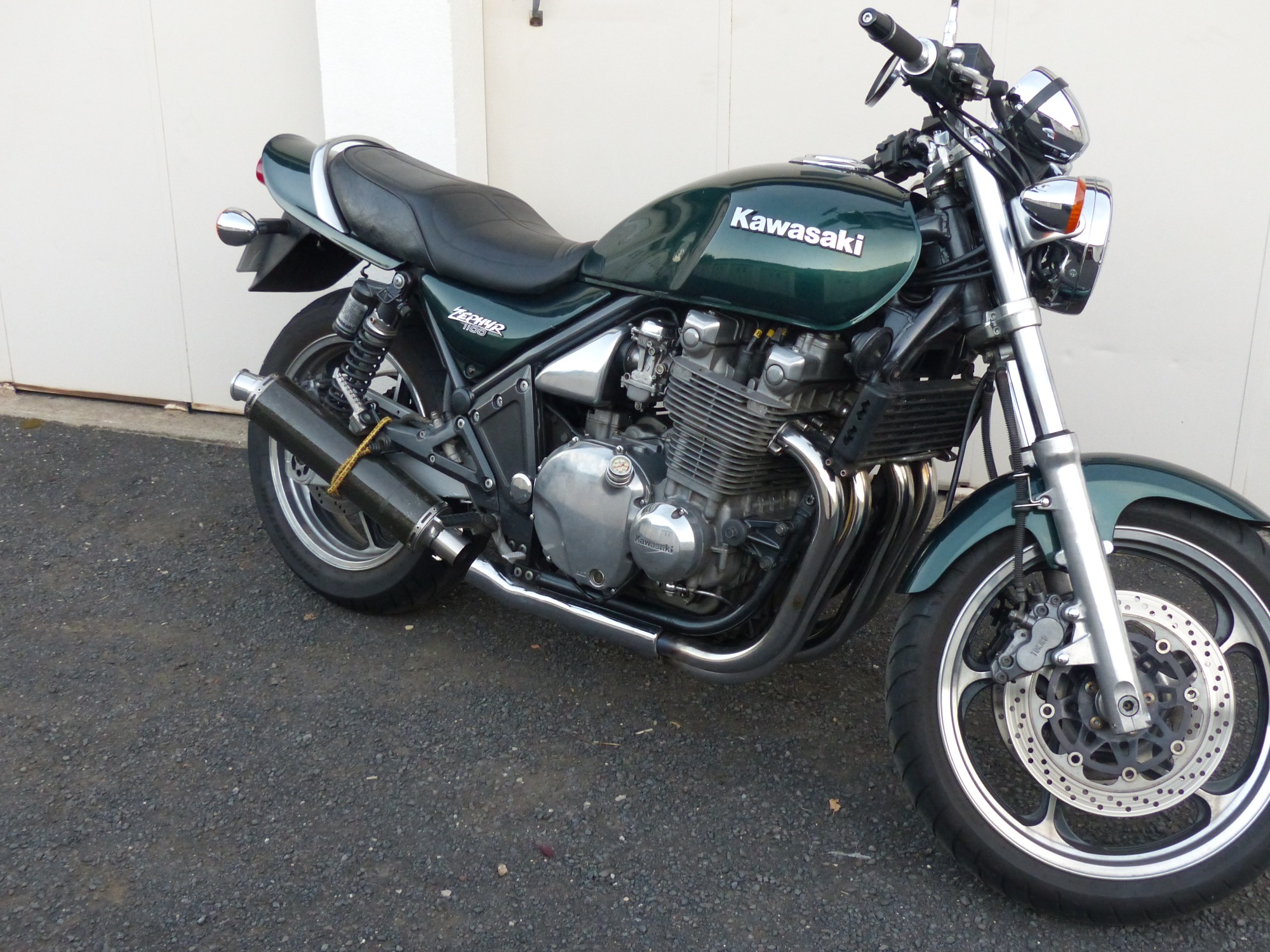

    Ayé, je crois que les pots arrivent à leur fin Hier je suis allé faire un petit tour avec Flo, qui m’a confirmé ce que je pressentais depuis un moment. La zéph’ fait un peu trop de bruit, même dans les bas régimes qui étaient jusque là épargnés. Les pots étaient ceux achetés avec ma zéph’ bleue, ils ont donc 25 ans et 91000 km environ, impossible de leur en vouloir, ils ont fait leur temps Ca me fait caguer de devoir les remplacer, alors, très bientôt, je tenterai une opération à c≈ìur ouvert. Perdus pour perdus, autant essayer. Dans un premier temps, nettoyage complet du 4 en 1 que j’ai en réserve, pour le monter et continuer à rouler avec la zéph’. Dans un deuxième, ouverture des silencieux qui sont bien extérieurement, car à ma connaissance, personne ne l’a encore fait sur le fofo. Si je pouvais trouver un truc pour les rénover, ce serait pas mal.

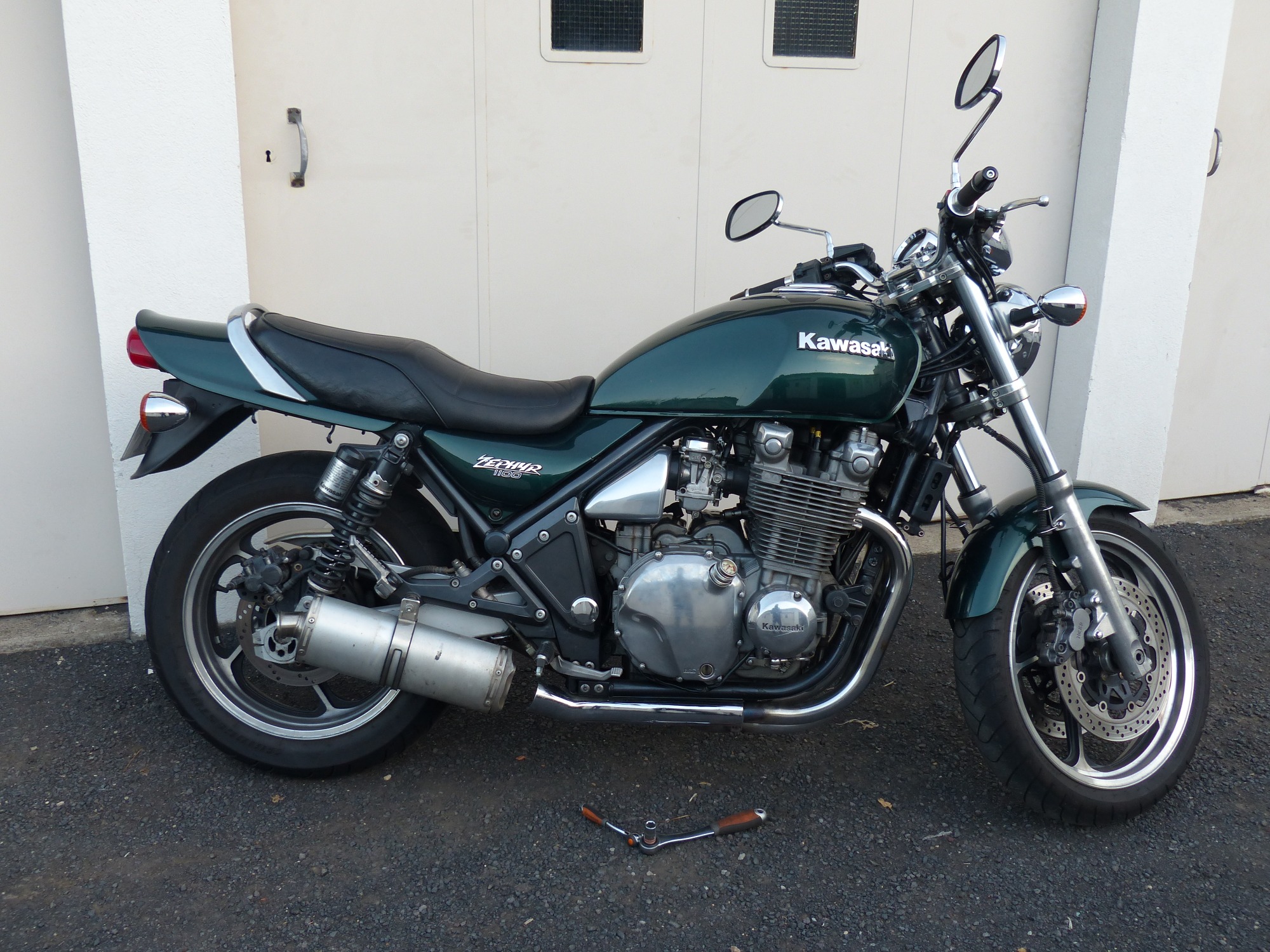

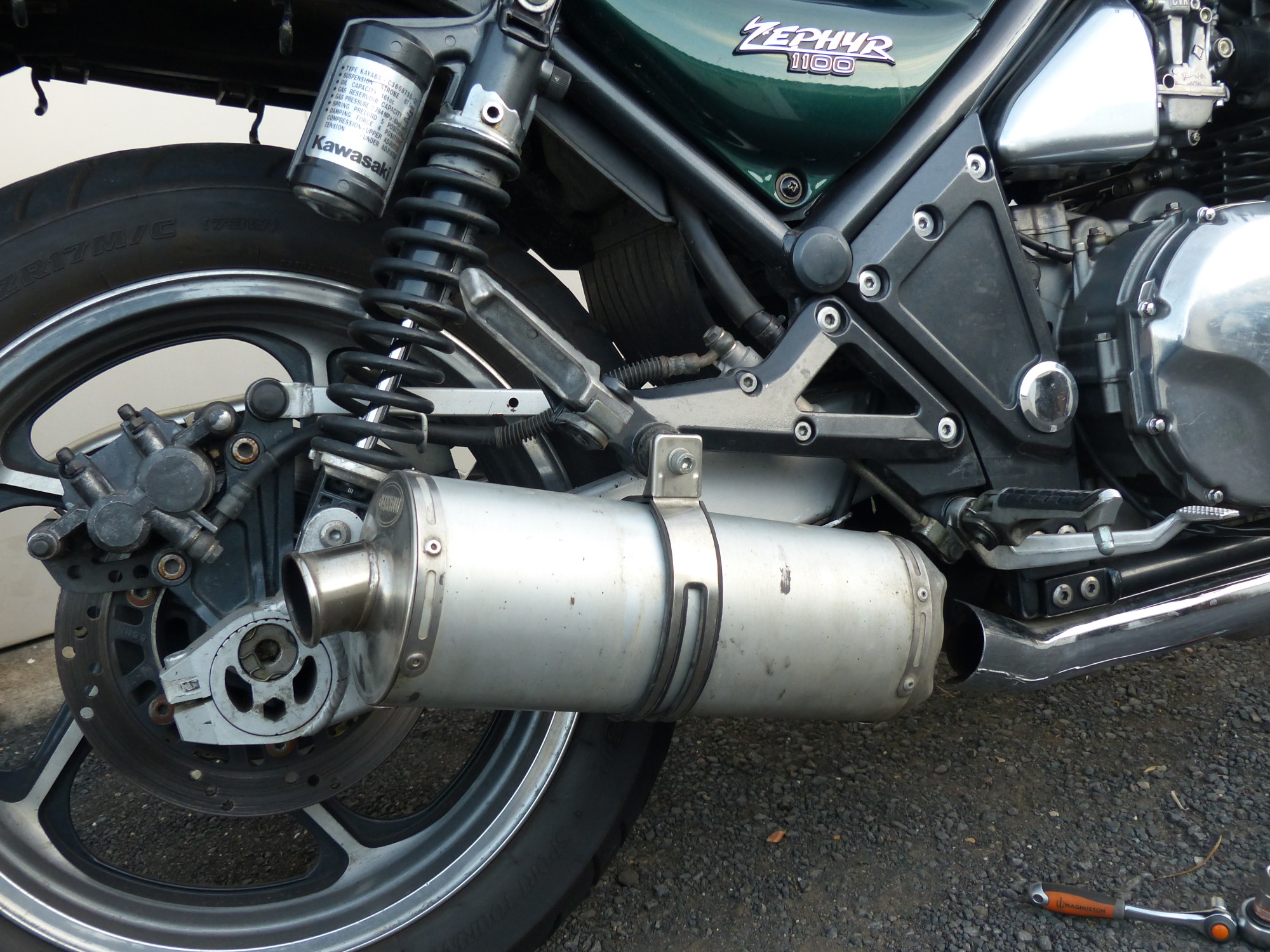

    En enlevant un silencieux sur deux, voilà ce que ça donne, plus plus grave et sourd, plus présent,et ça prouve que les silencieux demeurent efficaces malgré tout, mais pas tant que ça https://youtu.be/dSE83XV2fqk
    #204734
    En enlevant les deux silencieux, bruit encore plus présent, évidemment. Là, les voisins peuvent légitimement gueuler https://youtu.be/xQEeZvy0LTo

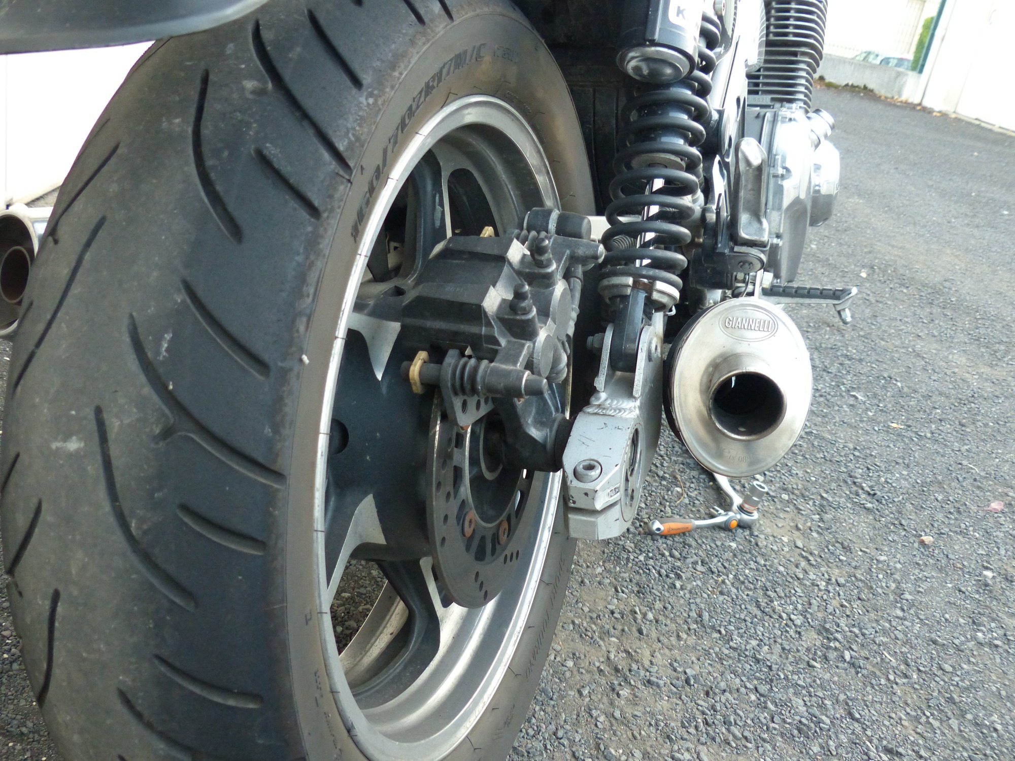

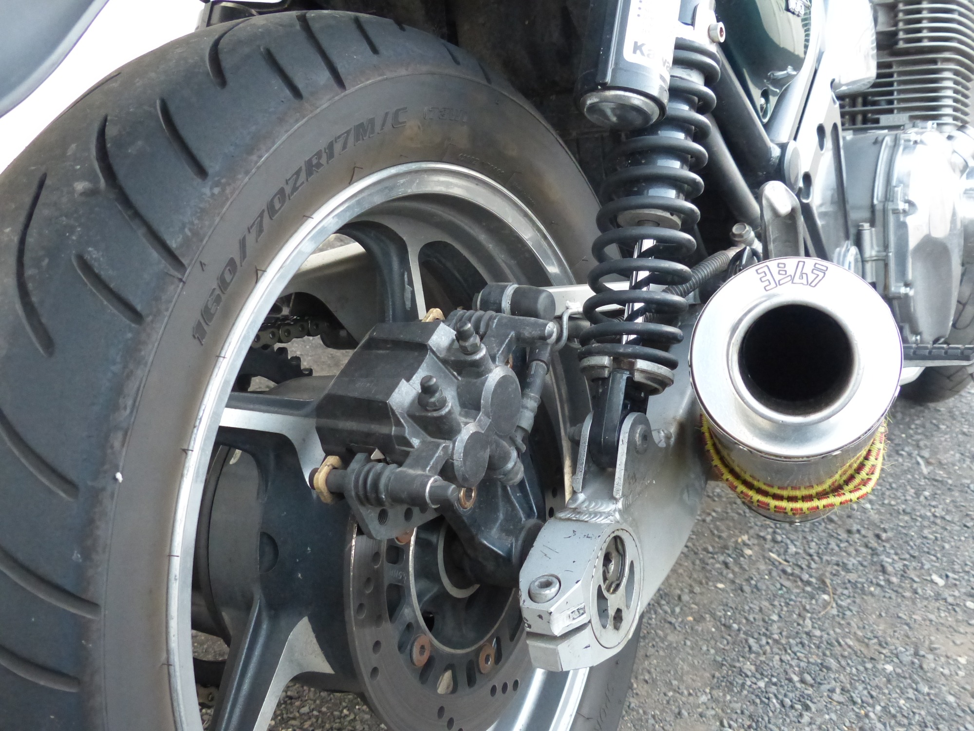

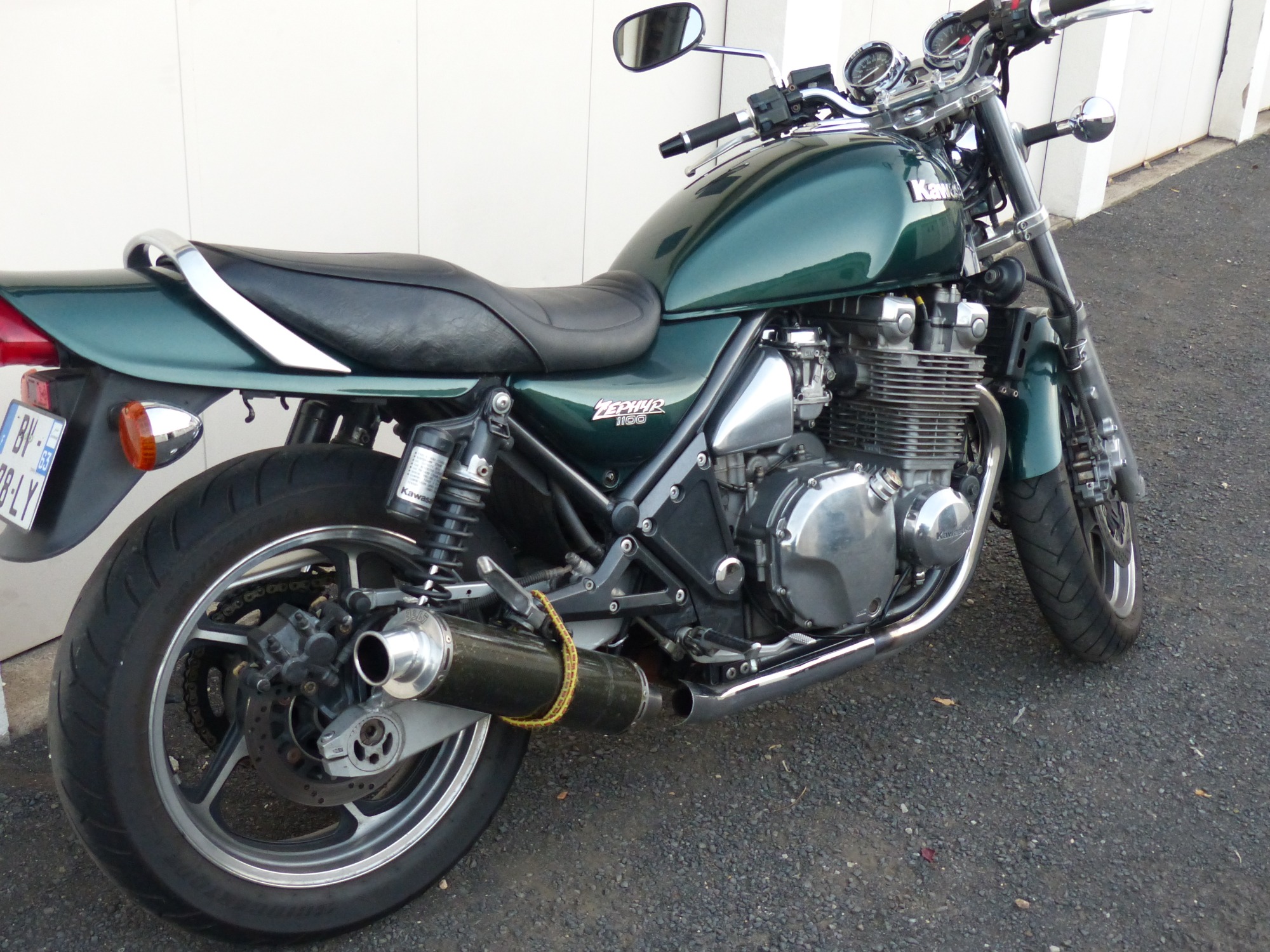

    J’en profite pour visualiser ce que ça donne avec des pots de différentes formes et couleurs Pot Giannelli ovale Pas terrible, hein ! Pot Yoshimura carbone J’aime bien, c’est une piste à explorer si je dois remplacer les pots

    C’est sympa avec le yosh !!
    #204744
    Punaise ne fais surtout rien, trop cool le son et le design des pots d origine !
    #204745
    Super les vidéos ! Pour les pots, la ligne d’origine est vraiment superbe, si tu en a une en stock, y’a pas photo!

    Résultat des tests, même s’ils sont bruyants, les silencieux demeurent efficaces. De plus en les secouant, rien ne bouge à l’intérieur, aucune particule n’en sort en poussière. Je ne vais donc pas risquer de les détruire en les ouvrant, puisqu’ils présentent bien, mais faut trouver un moyen de réduire le bruit, quitte à les étouffer un peu. Peut-être en essayant d’adapter en sortie un contre cône et un DBkiller, comme sur ceux-ci. Faudrait connaître le diamètre de la cloche. Quelqu’un sait ça ? Y a bien des zéphyriens qui ont monté ces pots sur leur meule et qui pourraient me renseigner, mais qui ?
