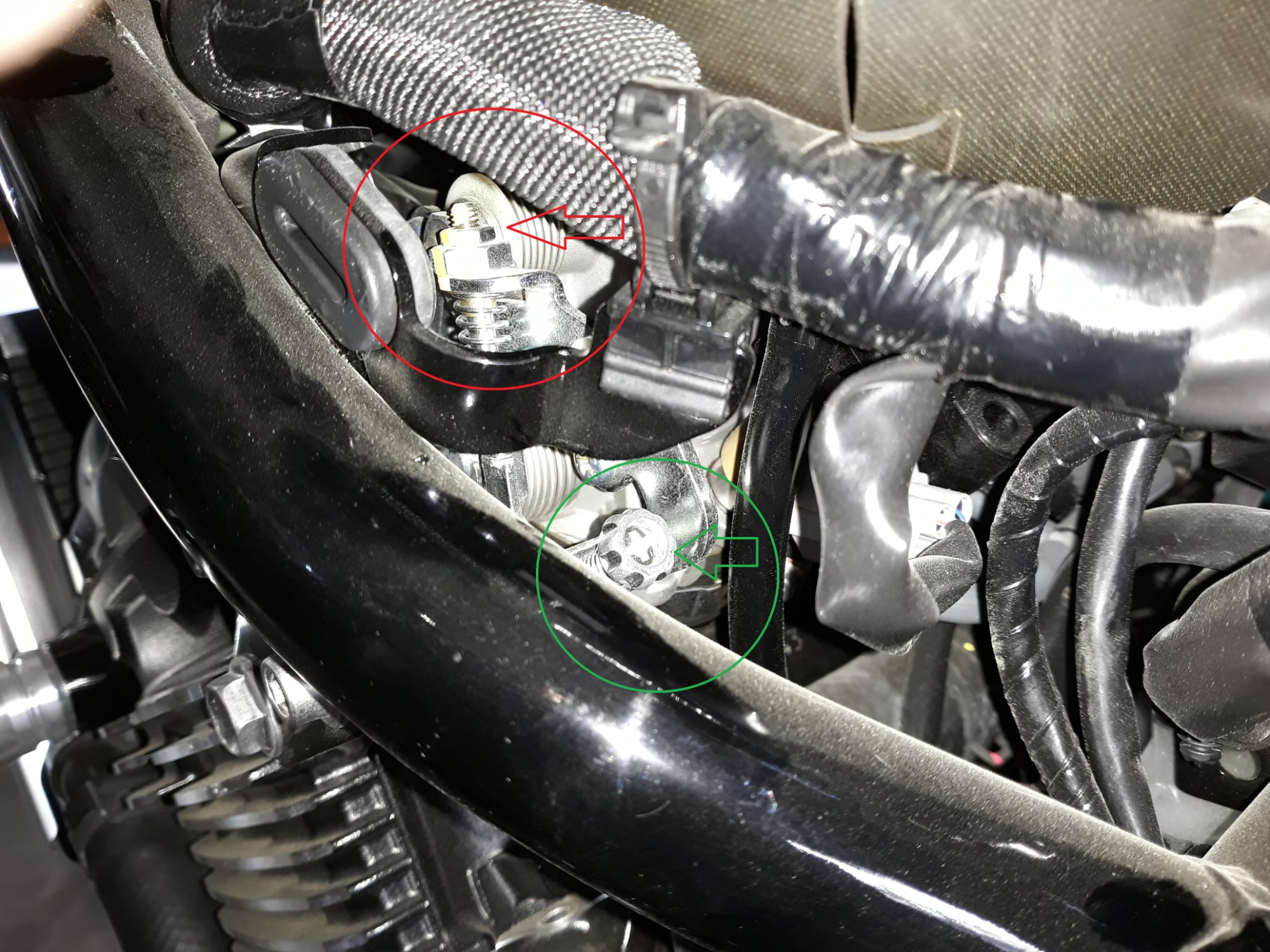

Bonjour à tous, je viens de regarder : Le cache n’est pas le droit mais le gauche. Il y a bien 2 vis : la vis du ralenti classique (en vert) la vis de butée du starter qui est effectivement réglable (en rouge). Maintenant ce qui me gêne c’est que la vis de butée du starter possède un scellé à la peinture jaune pour pouvoir s’assurer que celle-ci n’a pas été touchée. J’ai peur que si je bricole, la garantie en cas de problème saute comme le scellé Vous en pensez quoi ???

Ben tu l’amènes chez Kawa, tu leur montres et leur expliques, ils le feront pour toi, ce qui règle le problème de garantie, et te remercieront de l’info
3 octobre 2018 à 14h46 #203462Oups! cache gauche, crétin dyslexique que je suis. C’est pourtant simple de repérer sa gauche de sa droite : la main droite c’est celle qui a le pouce à gauche. Bon, sinon pour la garantie, moi c’est le chef mécano de chez Kawa qui a fait la manip, il ne me fera aucun coup vicieux portant sur ce réglage en cas de recours à la garantie. Comme d’hab, les rapports avec le concess sont la première clause de garantie… Au plus simple : tu fais le réglage tout seul et si, par extraordinaire, tu as un problème nécessitant le recours à la garantie, tu remets la vis en face de son repère peinture d’origine avant de l’emmener au concess. Mais cette marque de peinture est pour moi plus un indicateur usine que le réglage a bien été effectué et contrôlé que pour s’assurer que personne ne changera ce réglage. Suffisait de mettre une tige soudée, pas un filetage avec écrou sinon … Mais en y regardant de plus près, ce ralenti très haut n’est pas un gage de bonne chauffe du moteur puisque tu peux passer la première en douceur grà¢ce au coup de poignet inverse sur les gaz : Kawa te permet donc de partir moteur froid en te facilitant la chose. Deuxième facilité, le démarrage en 1ère qui squeeze le ralenti accéléré te permet de partir tranquille, moteur froid. Et malgré toutes ces aides au démarrage à froid, ils seraient capables de te chercher des poux dans la tête si tu utilises un réglage offert par la machine ?…. Changer la programmation usine de l’ECU, là, ça peut être un sujet de litige, mais utiliser une molette de réglage … que ce soit celle là ou celle du cà¢ble d’embrayage ou celles des cà¢bles de gaz … à mon avis ils auraient du mal à te le reprocher. Pour moi, vieux (con) de la vieille, un moteur ne se chauffe pas à l’arrêt, sans ventilation, mais bien en roulant très calmement pendant en gros 5 minutes

3 octobre 2018 à 15h15 #203465Déja fait et le gugus habillé tout en vert m’a affirmé que ça ne se règle pas, que c’est électronique et que c’est une cartographie étudiée pour satisfaire aux normes. Donc si c’est pour mon bien et celui de la planète, des phoques et que grà¢ce à ça les ours blancs et bien on va les sauver, j’obtempère face à cet océan de certitudes… Donc je suis en train de me débrouiller et Apparemment, ça marche. En vissant délicatement avec une clé plate de 7 mm le ralenti à froid diminue…. Bon mais maintenant elle est chaude. Je vérifie mon réglage demain matin…. Pour l’instant, je vais donner à manger à mes chats…. Miaou… Claude

3 octobre 2018 à 15h21 #203469En réponse à Claude11 (post 199766] En vissant délicatement avec une clé plate de 7 mm le ralenti à froid diminue…. Bon mais maintenant elle est chaude. Je vérifie mon réglage demain matin…. ”
