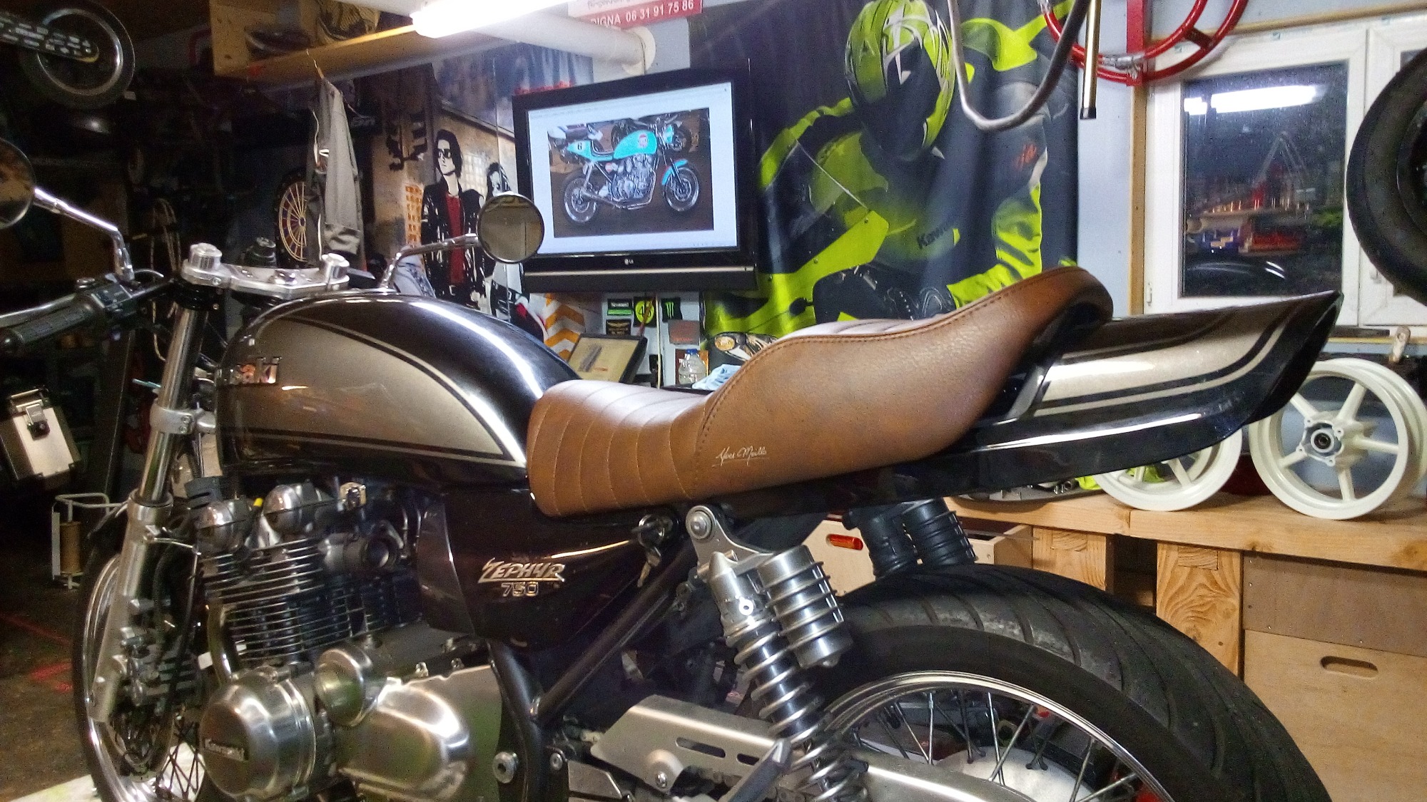

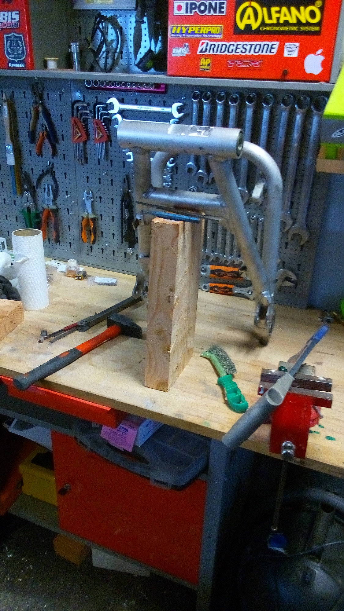

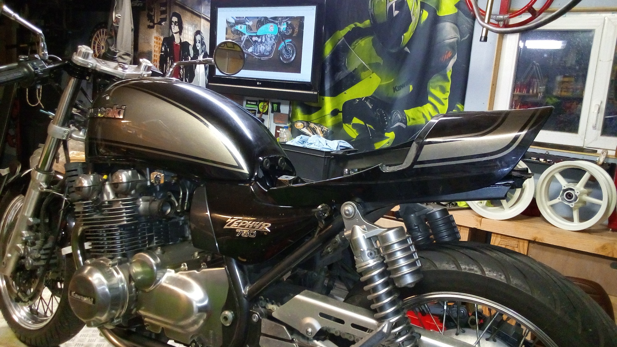

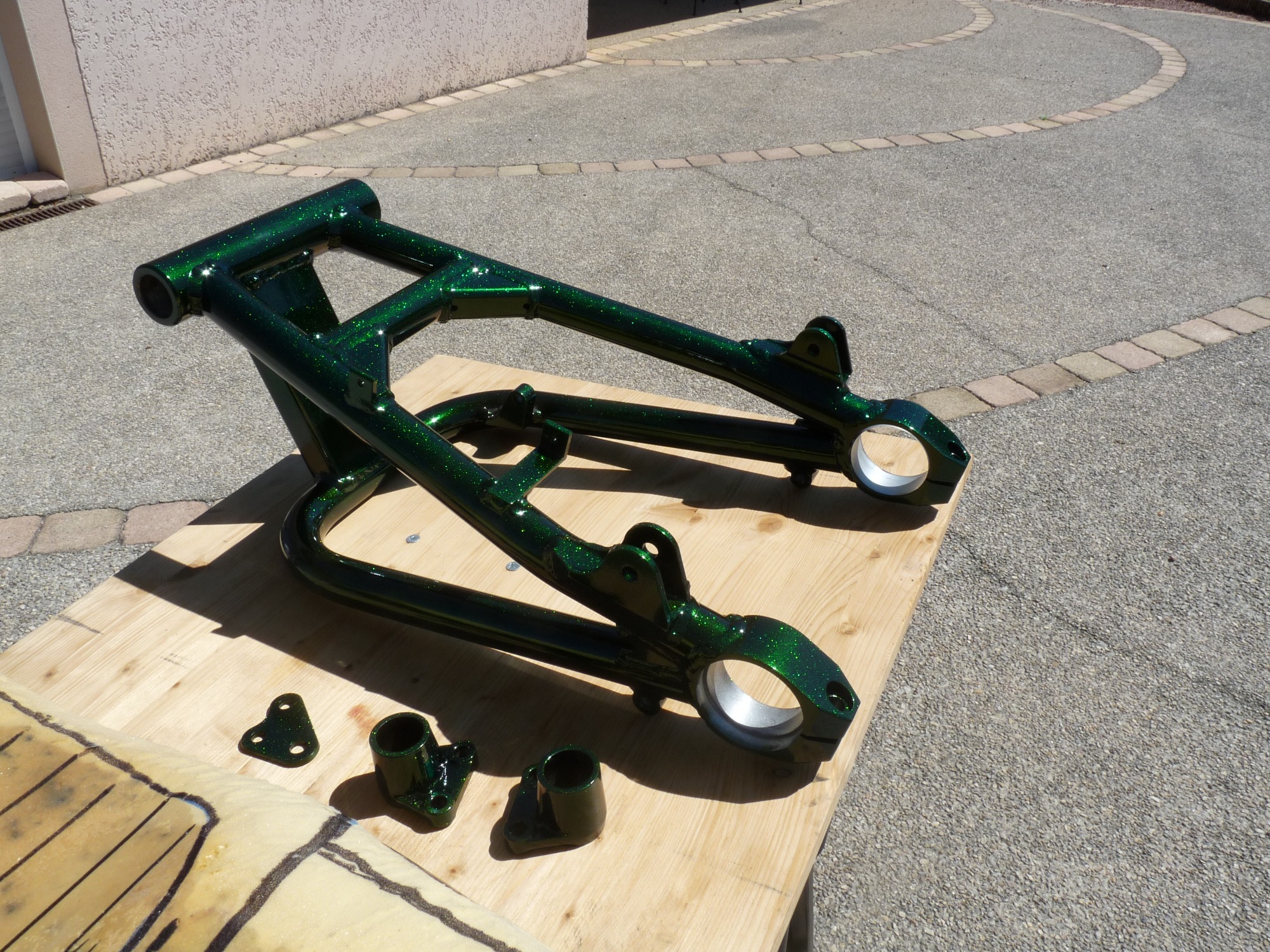

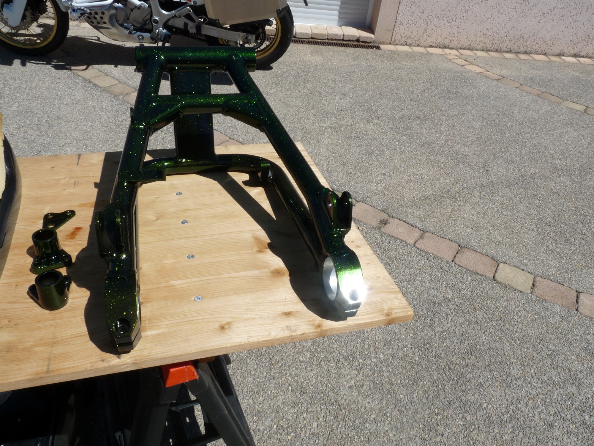

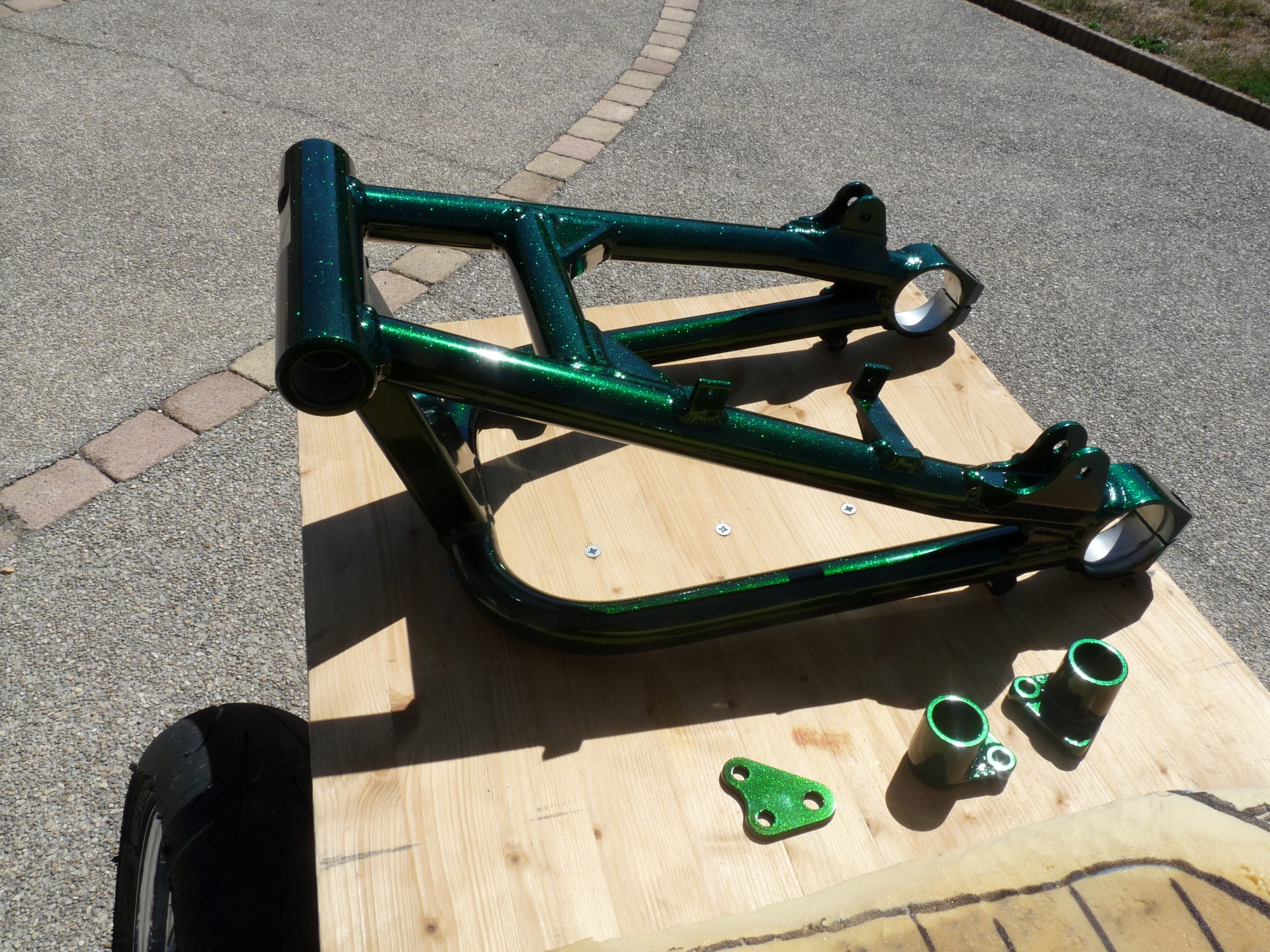

Bonjour à tous, voici mon projet, j’ai acheté un 750 Zéphyr Héritage car j’adore le style et mon sang est vert depuis gosse. L’idée est de la transformer en moto de « course » (tout est relatif) des années 70. Je mûri le projet depuis plusieurs années, je veux un néo rétro style r nine T, le tout en croisant l’histoire Kawasaki. Je ne toucherai pas au performance moteur (j’ai fait quelques courses en ER6 stock, avec 70 ch on peut largement se faire respecter). Je souhaite passer en demi-guidons, avoir une fourche plus performante et réglable. Des freins plus puissants, mais toujours avec les jantes a rayons. Le bras oscillant sera modifié pour un look plus sympa et si possible un peu plus de rigidité. En ce qui concerne l’ensemble de l’habillage, je souhaite ajouter un tête de fourche, phare rond dans le style 70. Le tout en carbone conforterai le néo rétro. Les échappements devront être double style Z et surtout la moto devra être allégée. Voici le cahier des charges de mon projet, j’imagine que vous prenez pour un fou !!! vous avez surement raison. Ma femme ne pose plus la question.
