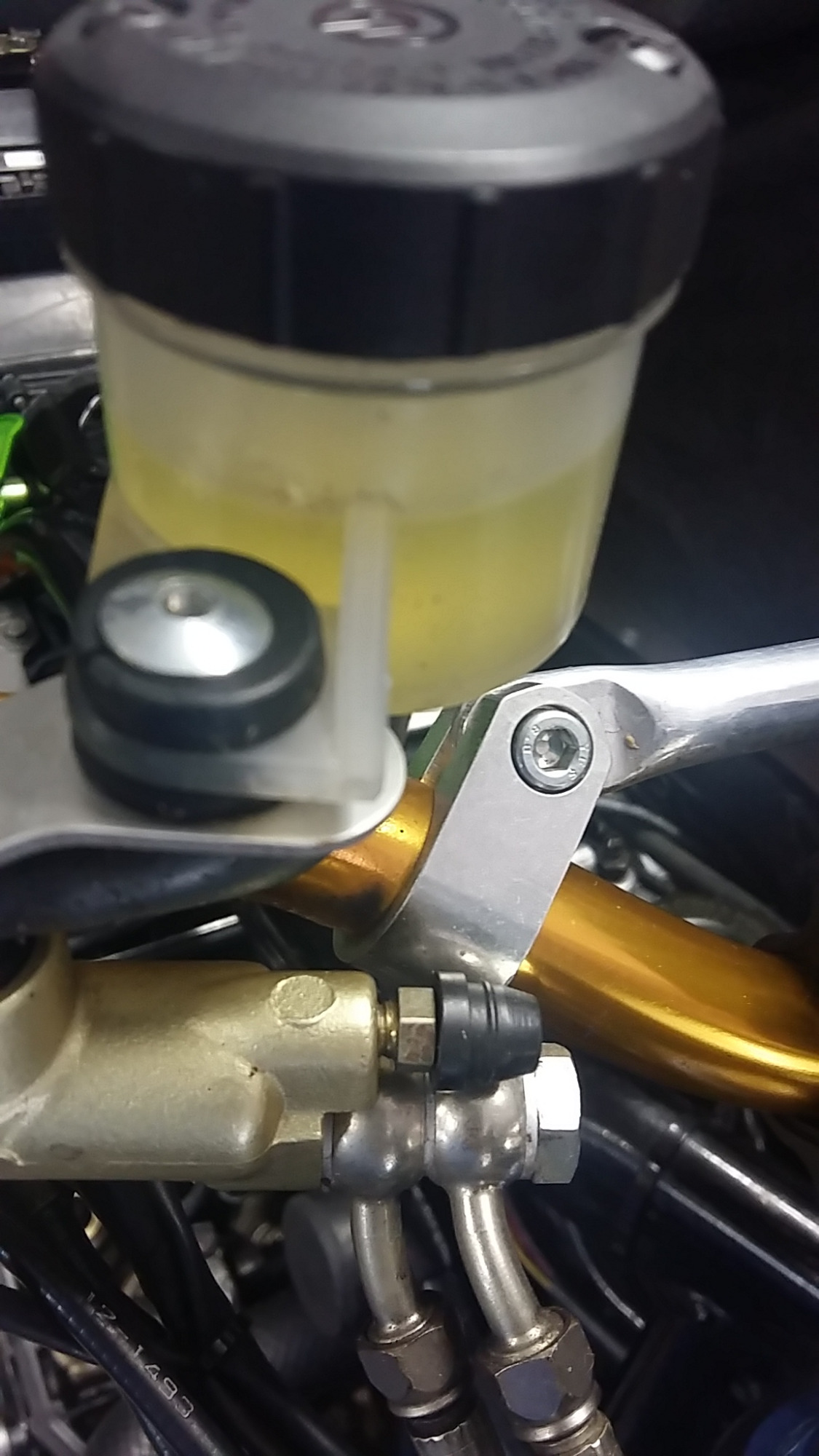

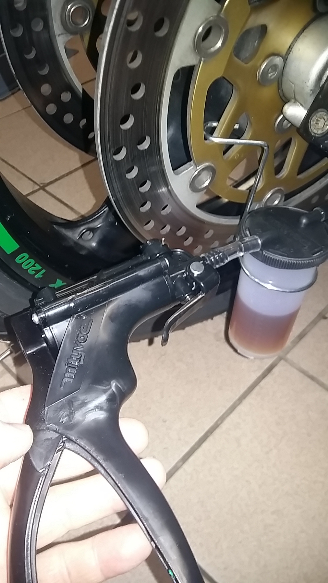

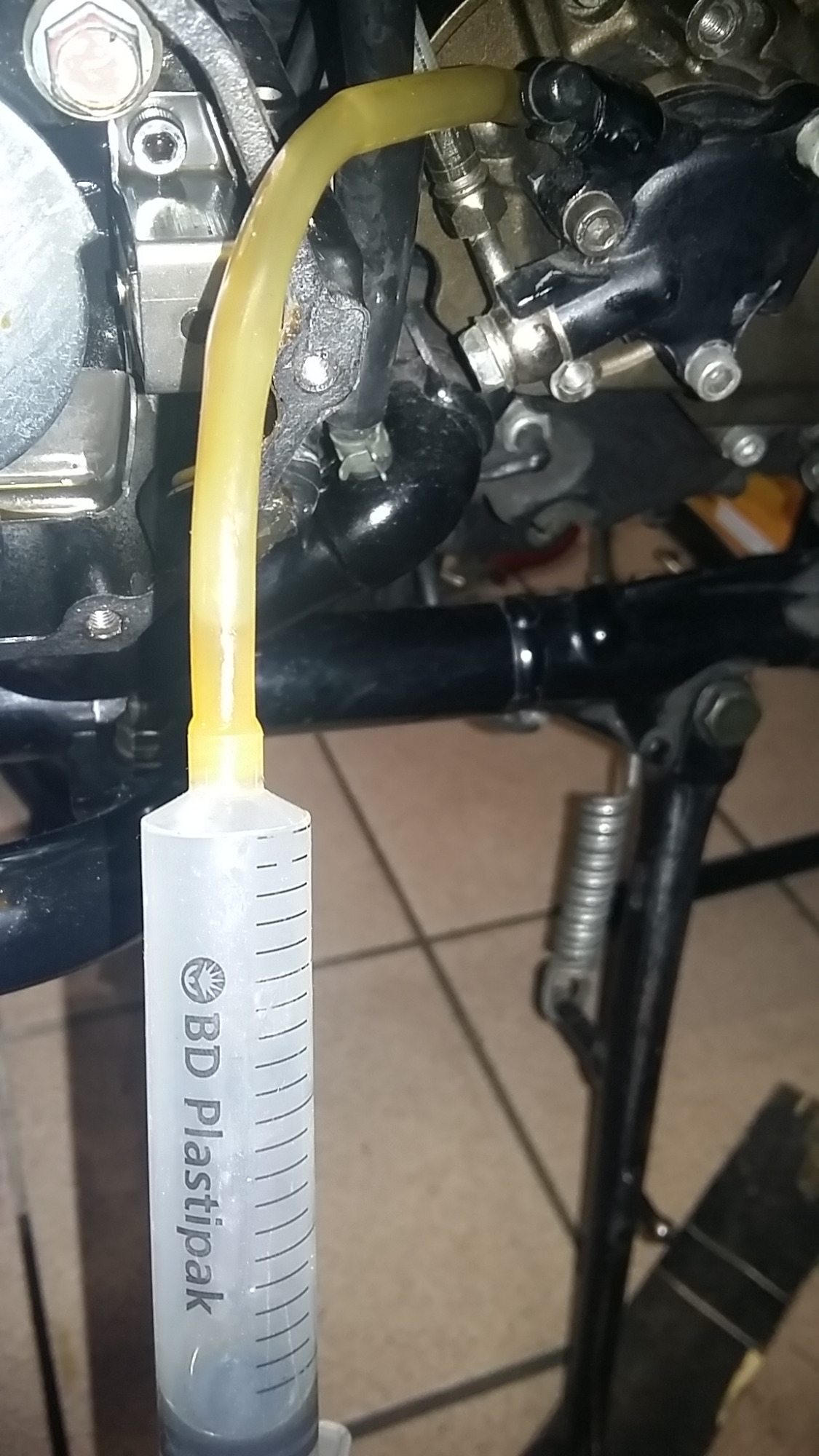

    Hier soir après une belle journée de farniente Vosgienne, j’ai changer mon liquide de frein à l’avant avec ma belle pompe à vide de chez Louis Moto…… A l’arrière, bon ça ne nécessite pas de photo c’est juste pour meubler :laugh: Et à l’embrayage…une petite pensé pour Jmi.. Là il a fallu le faire à l’ancienne, l’embout de ma belle pompe à vide ne passait pas, :laugh: :salutzc
