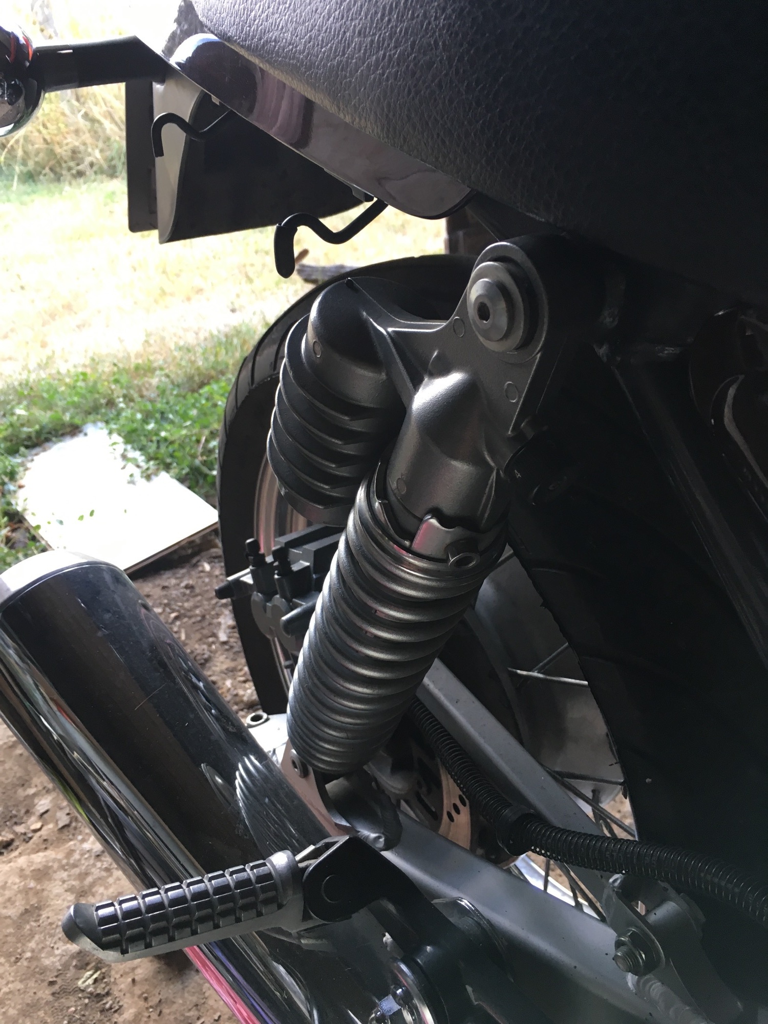

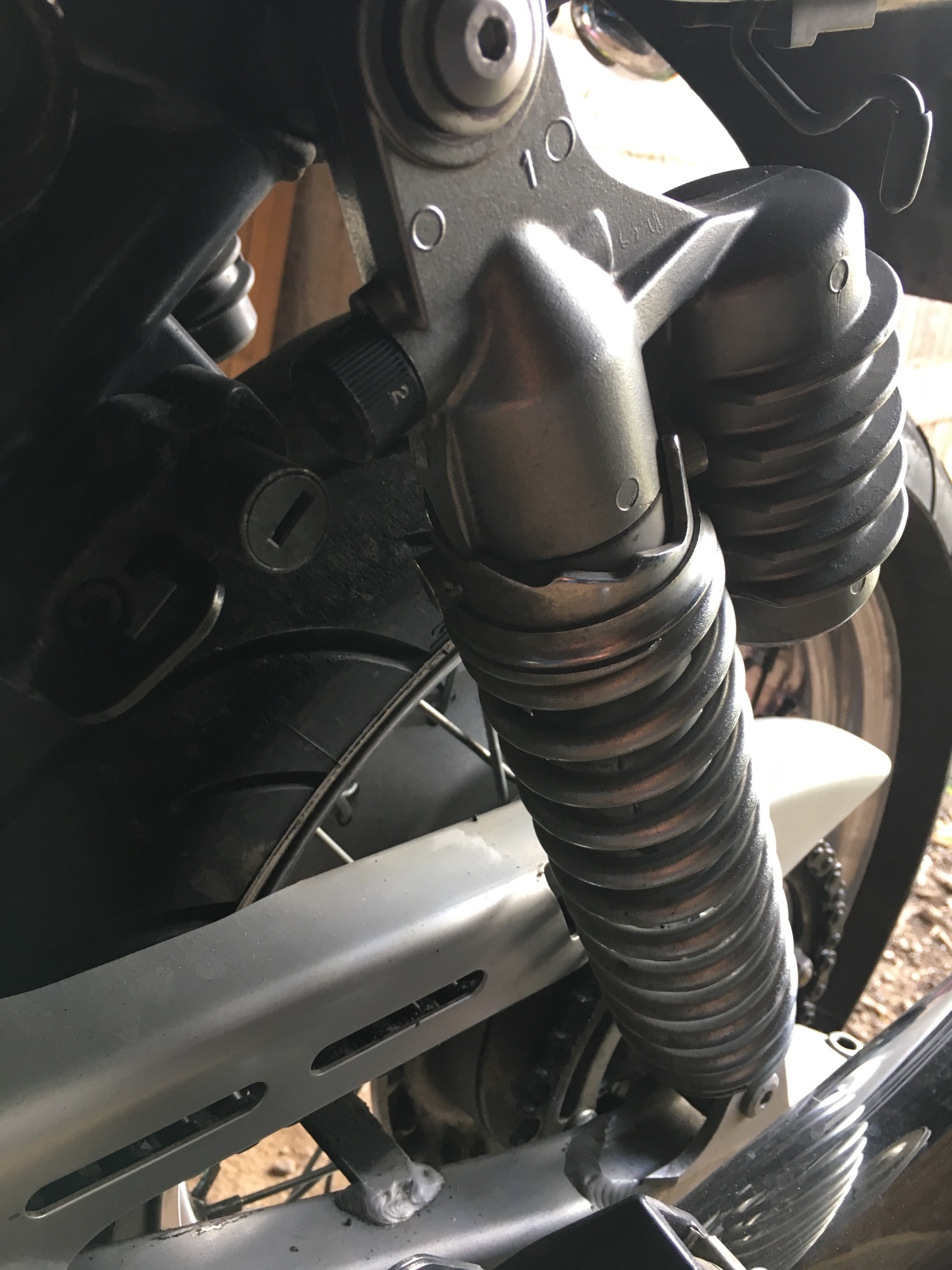

    J’arrive dans la Nièvre et première chose que je fais ( non j’embrasse ma fille d’abord ) je file voir la belle! Bon voilà dès photo des deux amortos Remarques! Les molettes supérieures de réglage une à 2 l’autre a 4 Molettes inférieures l’une à 4 l’autre à 1 Et voilà le montage des amortos!! à mon avis y a un blême non?

    Mets tout à la même valeur – Précharge des ressorts – Détente (la molette du bas) – Compression (la molette du haut) Tu peux mettre tout sur deux Et va faire un tour, tu nous diras si y a eu du changement. Normalement, oui

    Le réglage de la compression, molette du haut, est indiqué par le chiffre situé en haut de la molette, pas sur le côté Le réglage de la détente, molette du bas, est indiqué par le chiffre romain situé sur la face visible de la molette Le principe est le suivant : – une compression plus freinée c’est un amorto plus dur, donc moins de confort (1=souple, 4 = dur) – une détente plus libre, c’est un amorto qui revient plus vite en position neutre, donc plus réactif (1=libre, 4=moins réactif) Agir sur les crans de précontrainte du ressort ne modifie pas la puissance du ressort, mais modifie sa course Plus le ressort est précontraint, moins la moto se tassera sur ses supensions Réglage souple = confort Réglage dur = tenue de route sur revêtement lisse Lorsque la moto se tasse sur ses suspensions, l’idéal est que l’avant(la fourche) réagisse comme l’arrière Sur les zéphyr, on ne peut pas régler la fourche (qui est basique), il faut donc régler les amortos (qui sont sophistiqués) en fonction de l’enfoncement de la fourche Il faut impérativement des réglages identiques de chaque côté des amortos

    Merci mon vieux Zephyro On sens le pro qui dit pas que de conneries ..! Mais ok pour les molette sur les repères à deux Si tu regarde les photos…! Tu vois ou pas que les crans de pré contraintes ne sont pas réglé pareil? Ou pas? Moi il me semblent que non? Question: comment je fais tourner ces crans pour les régler…? Merci :whistle:

    En réponse à andre_damien03 (post 195411] Si tu regarde les photos…! Tu vois ou pas que les crans de pré contraintes ne sont pas réglé pareil? Ou pas? Moi il me semblent que non? : ”
    Apparemment ils sont réglés à l’identique sur la position de précontrainte numéro 3 ( il en reste une pour précontraindre encore plus et deux dans l’autre sens pour moins contraindre)
