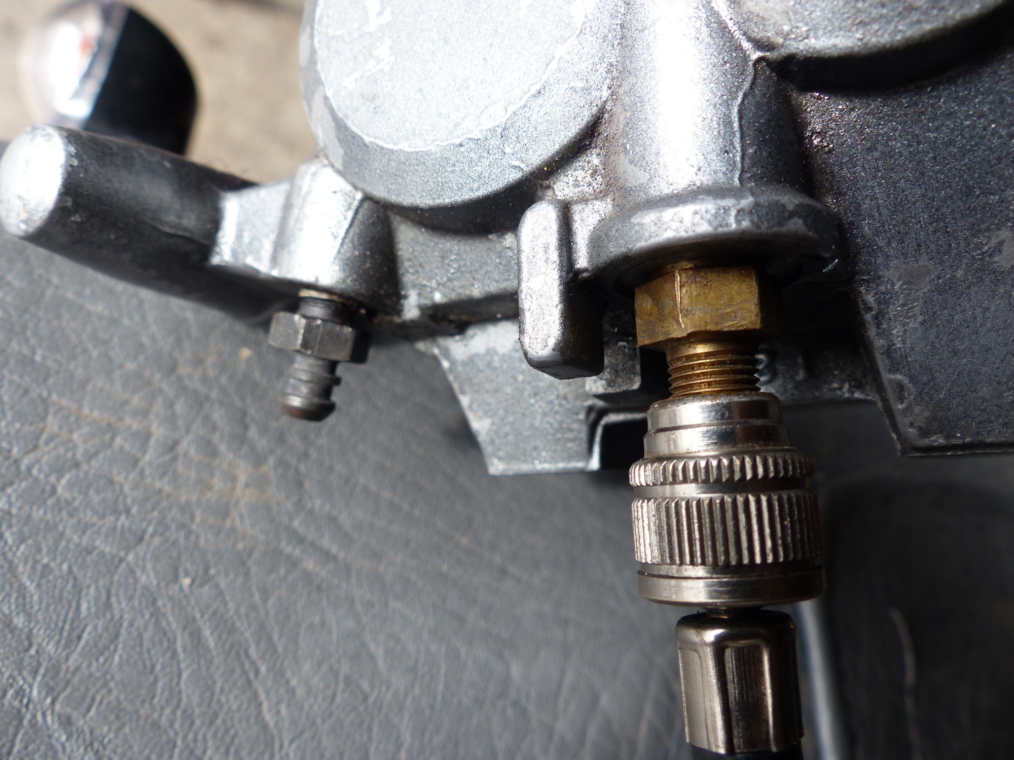

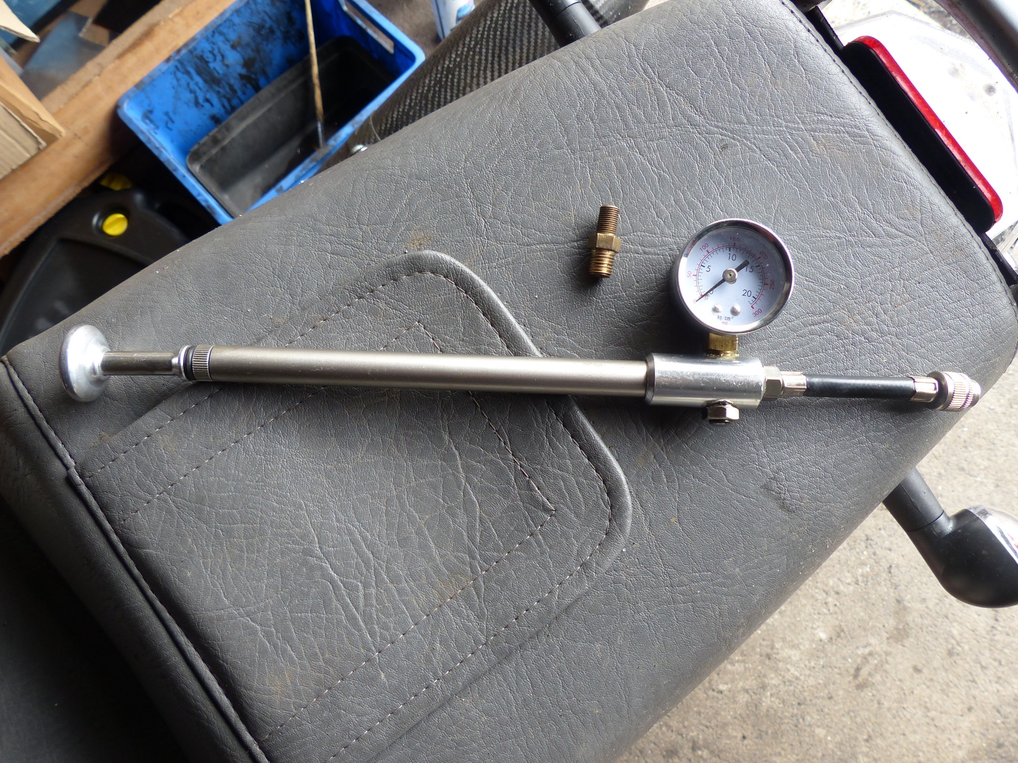

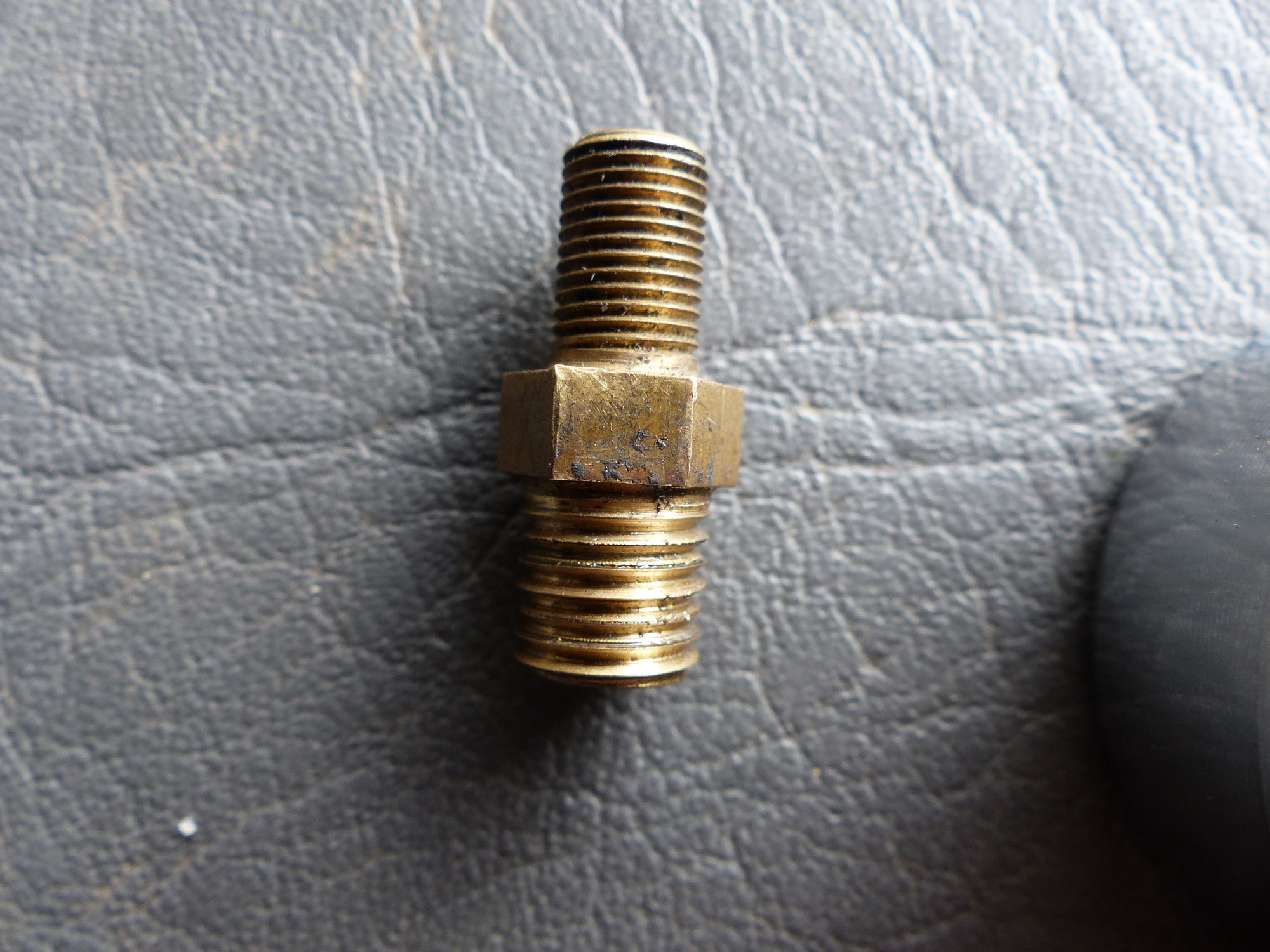

J’ai conçu ce petit outil, très peu coûteux, fonctionnant simplement à la main, sans électricité, et très efficace. Il sert à extraire les pistons d’étriers de frein La petite pompe comprime jusqu’à 22 bars, largement de quoi venir à bout des pistons les plus grippés Pas besoin de compresseur, pas besoin de pompe à graisse, c’est idéal si comme moi tu n’as pas l’électricité au garage Toutes les mesures de protection doivent être prises car un piston grippé extrait à cette pression, cela doit un peu ressembler à une balle de fusil de gros calibre, Normalement, tout se fait dans la douceur et le velouté, les pistons sortant lentement à chaque coup de pompe Une pompe et un raccord s’adaptant à la pompe et à l’étrier, et on procède comme d’habitude en repoussant les pistons un par un, à la limite de leur éjection, jusqu’à pouvoir les sortir à la main
