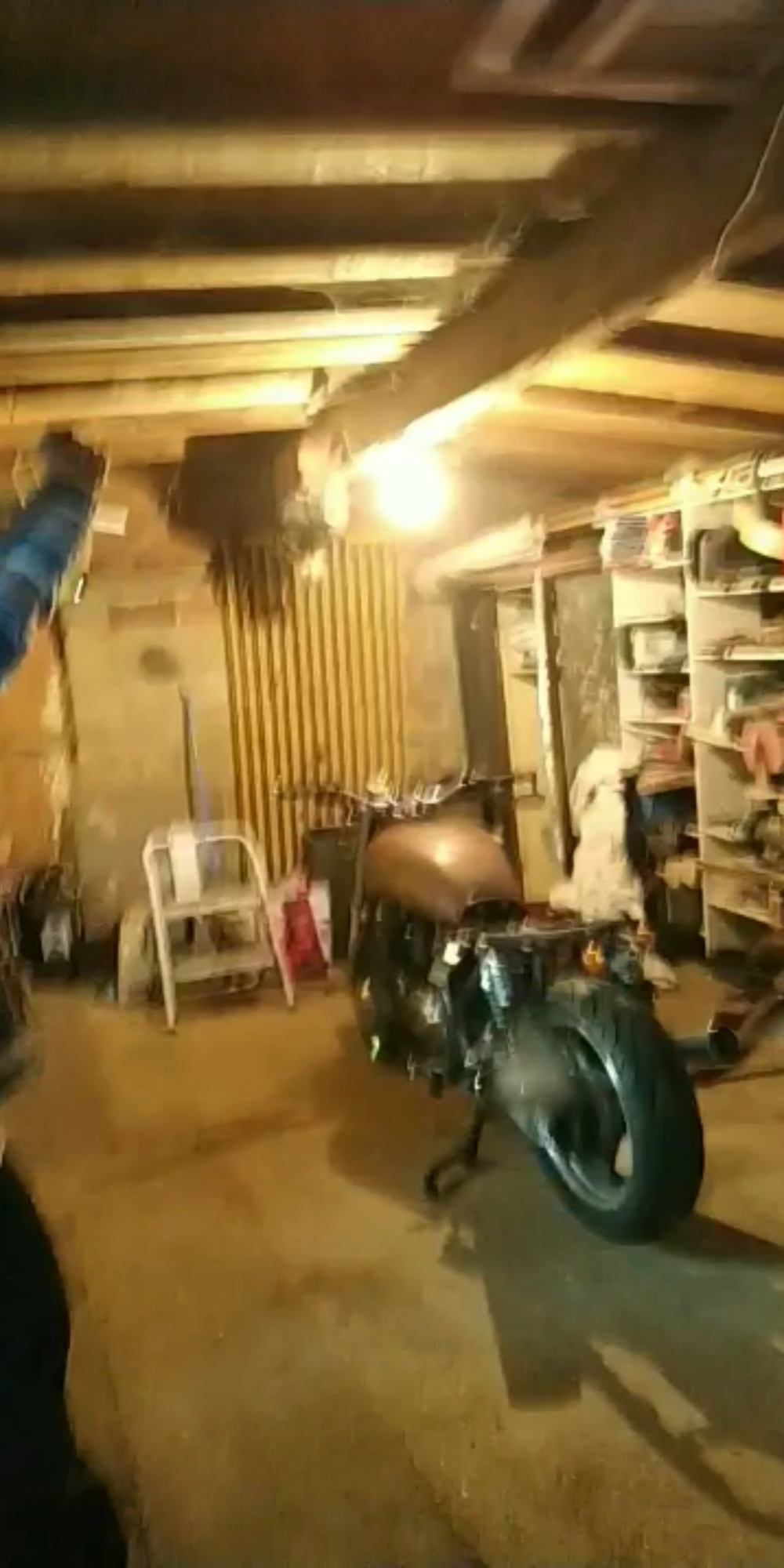

    :prosit :prosit :prosit VICTOIRE ! ! ! ! ! ! ! ! C’était donc les vis ralenti qui étaient encrassées ! ! ! ! !
