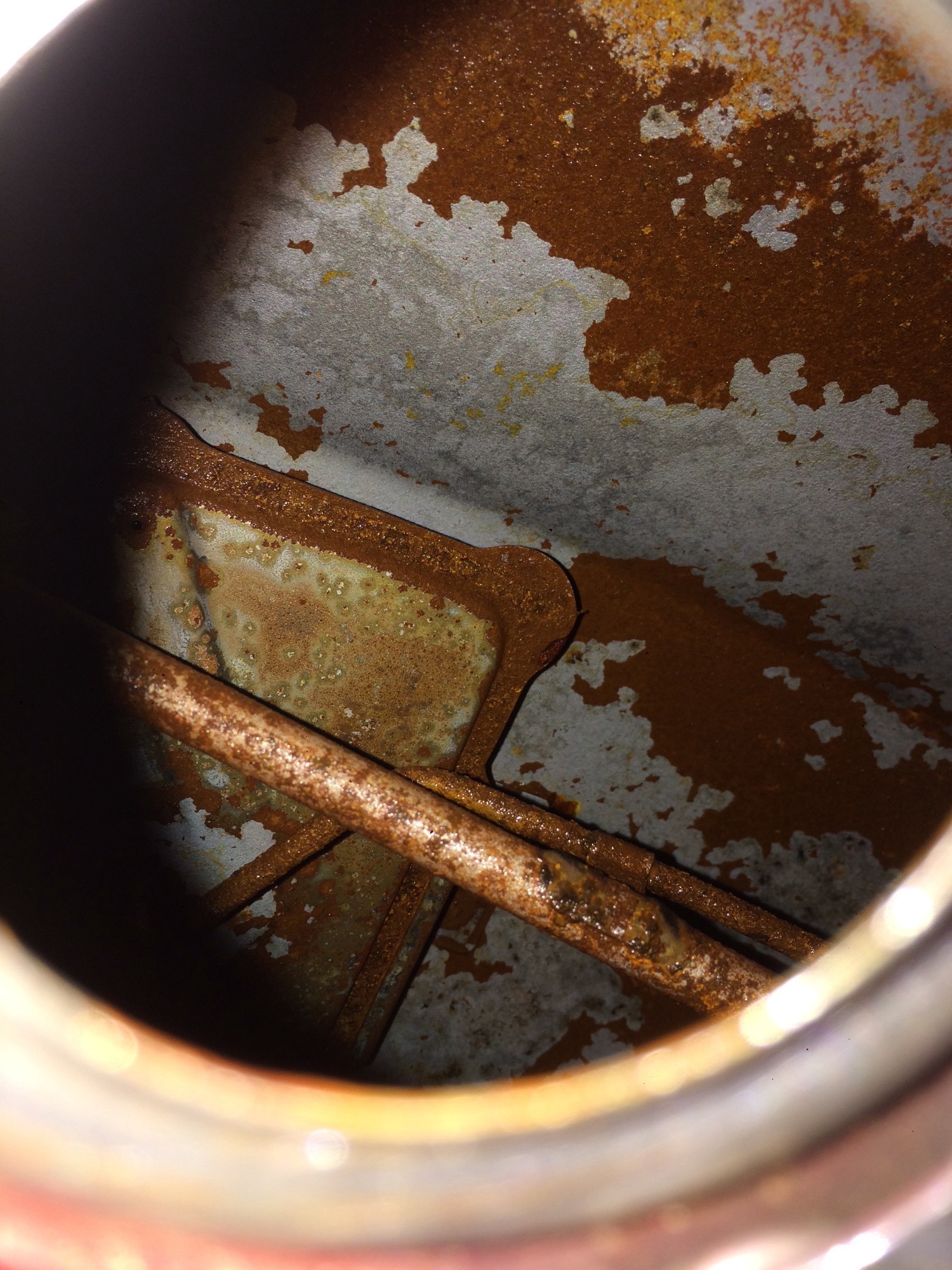

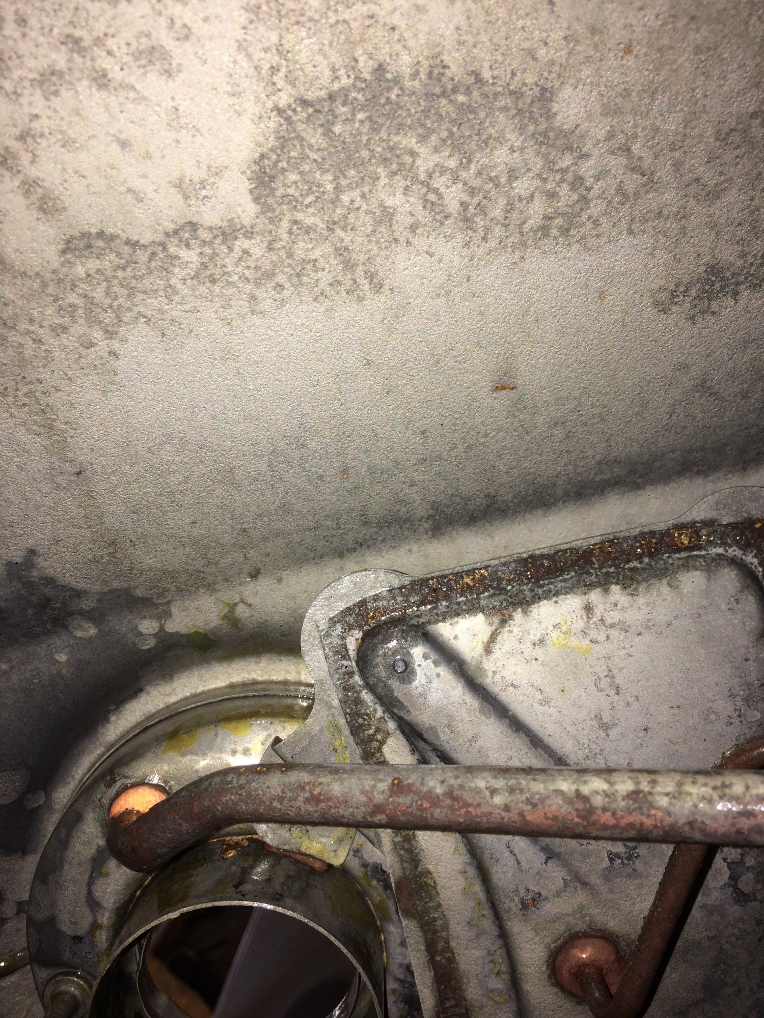

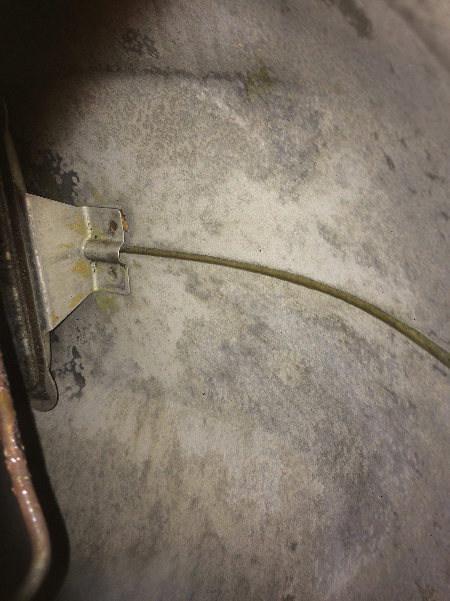

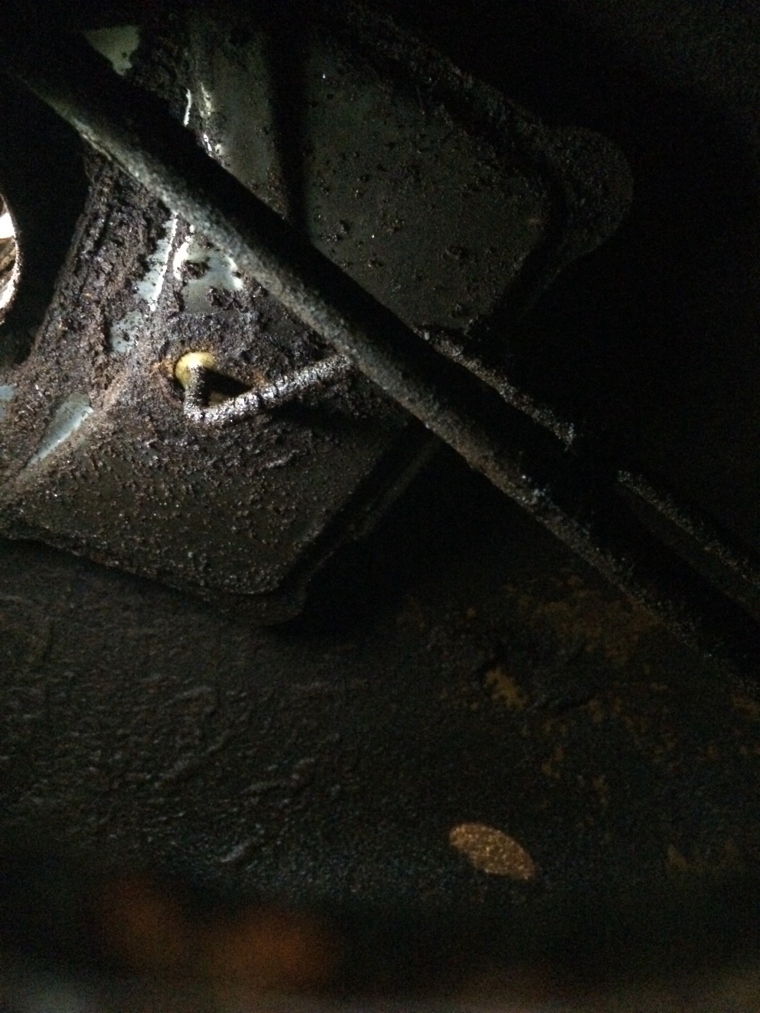

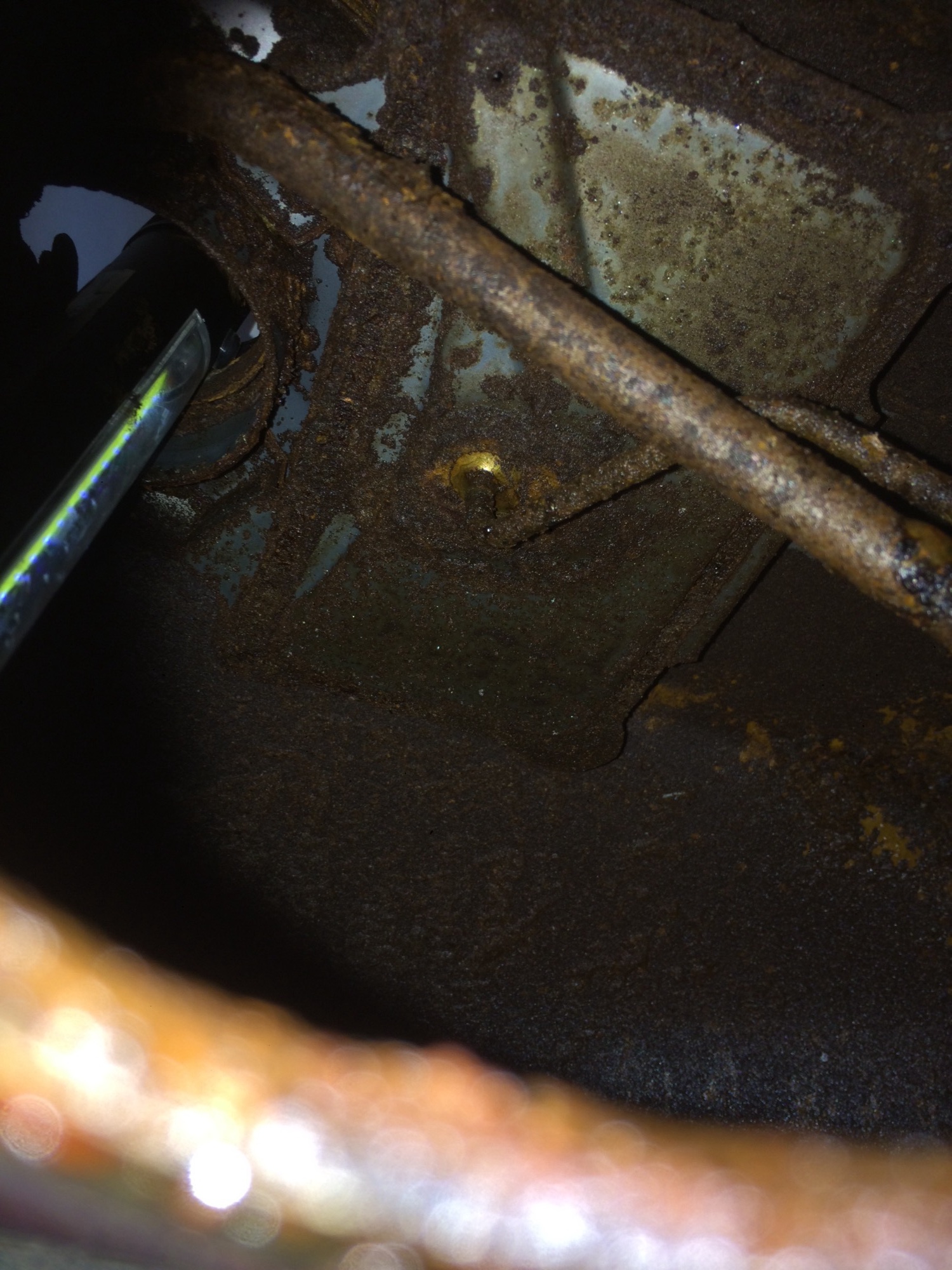

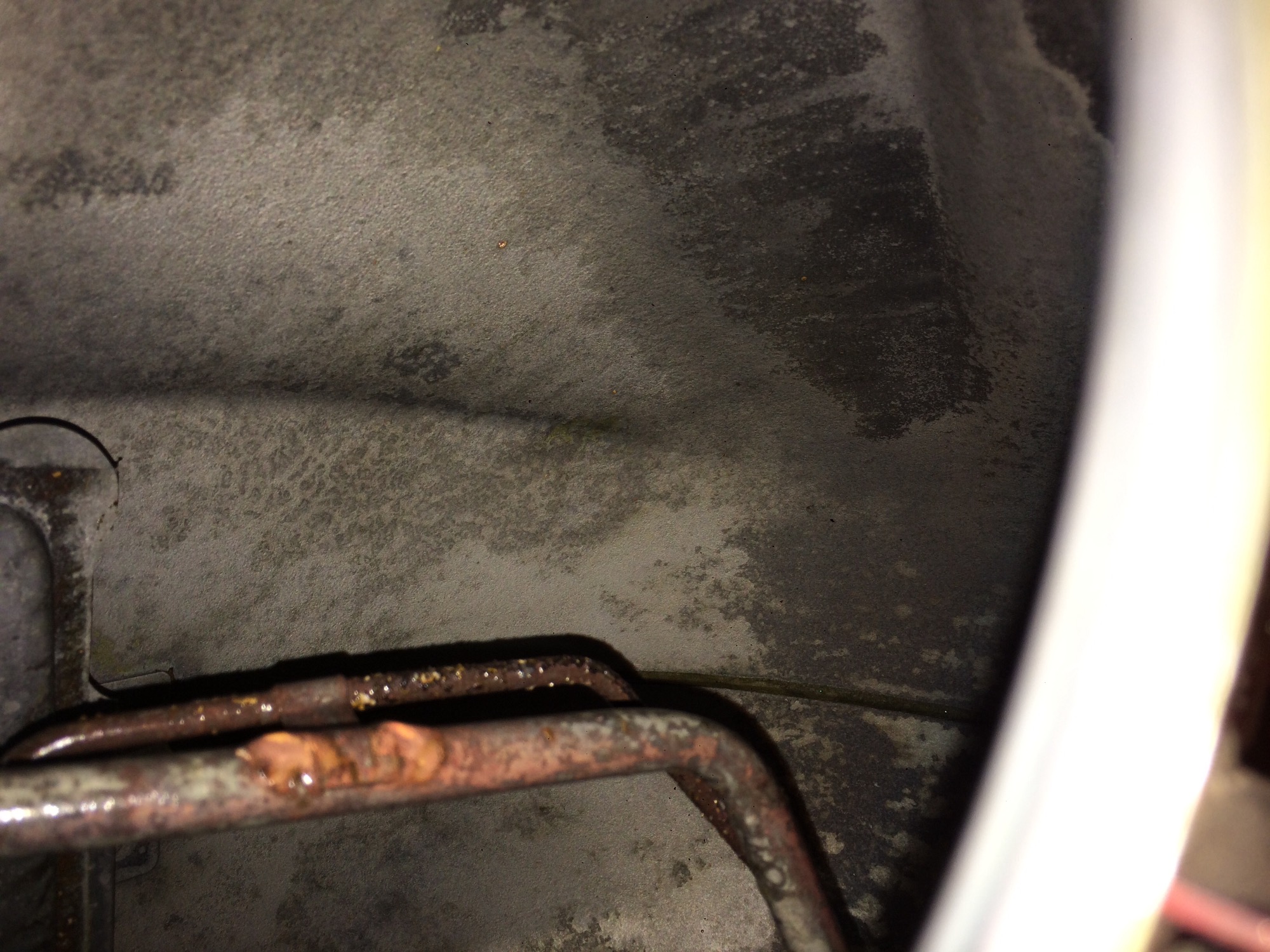

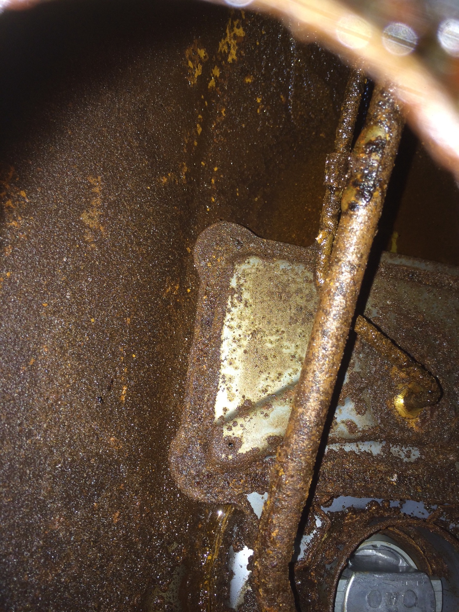

    Je suis quand même venu à bout du dégraissage Voilà les photos avant : Voilà les photos après :

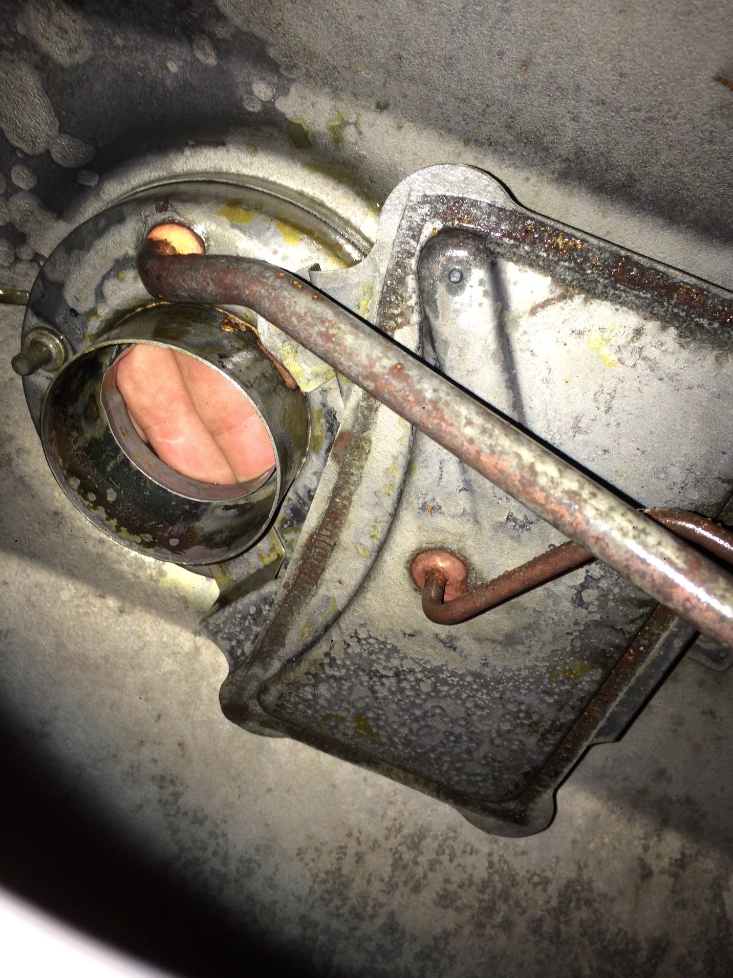

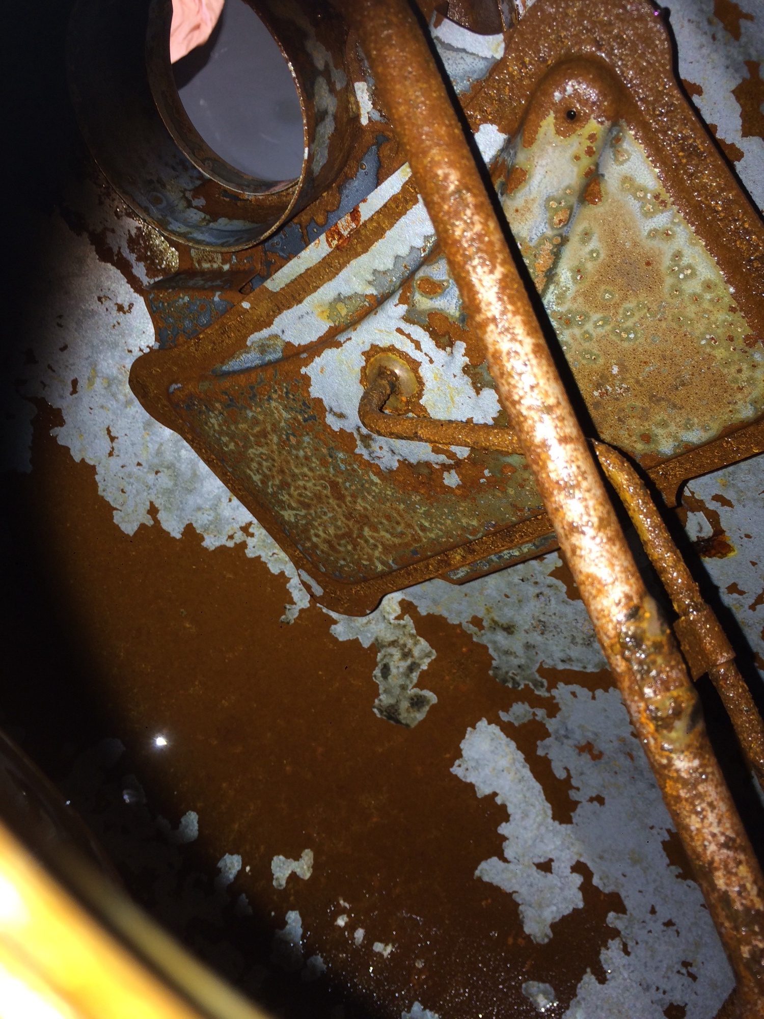

    #197026

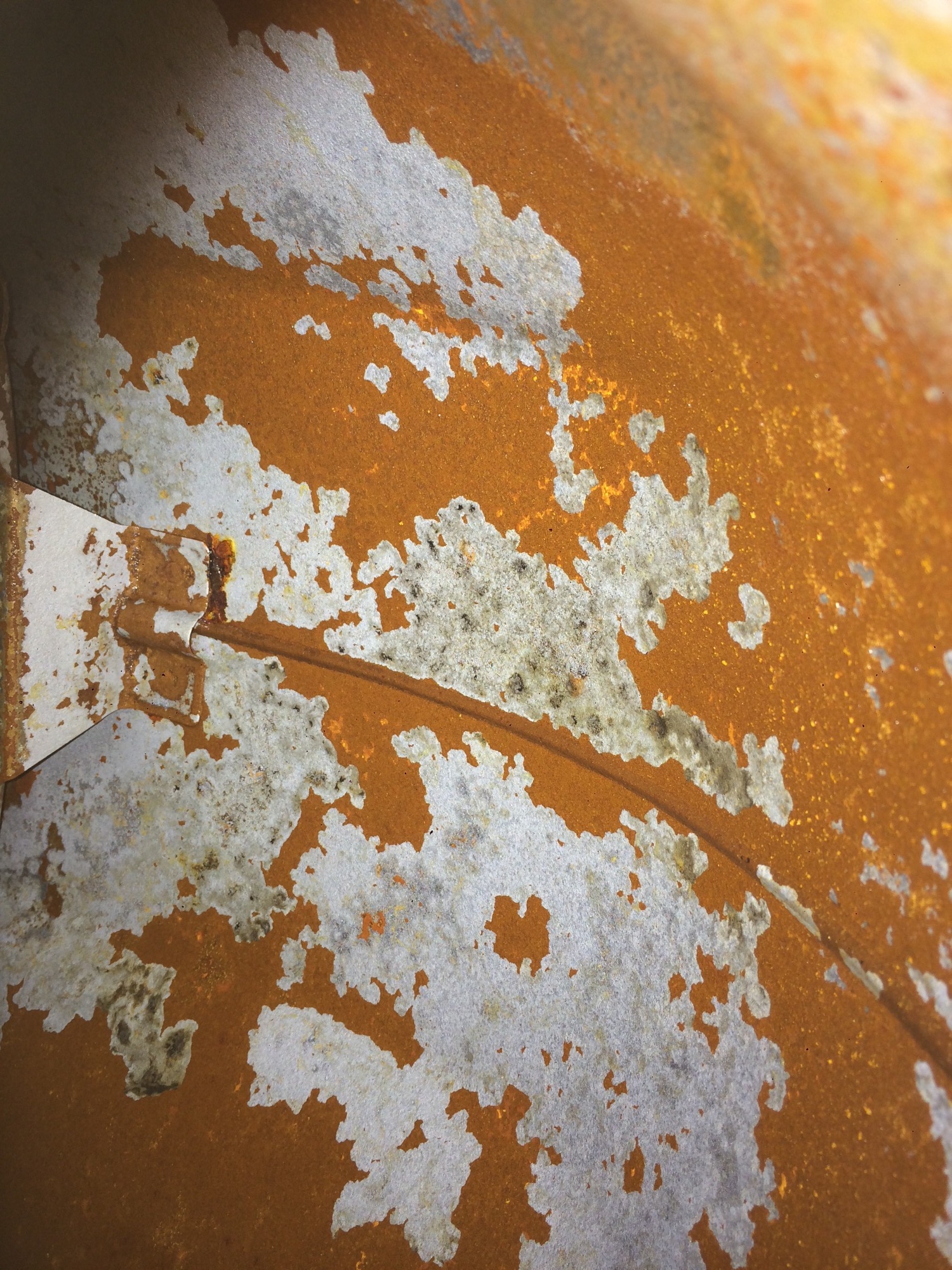

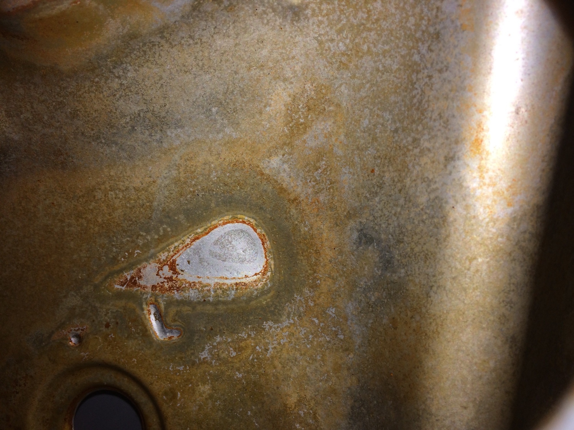

    Ensuite viens le « dérouillage » … J’ai laissé le produit pendant 4h en remuant toutes les 15 minutes Voile le résultat :
    #197029
    Ah ben là c’est beaucoup mieux. B)
    #197038
    Magnifique photos ! Par contre comment tu fais pour entrer dans le réservoir ?
    #197041
    Je rentre pas dedans, je fait à partir des trous existant avec mon téléphone …. Mais faut dire que les trous sont assez gros sur ce réservoir ça permet d’y voir quand même bien!
