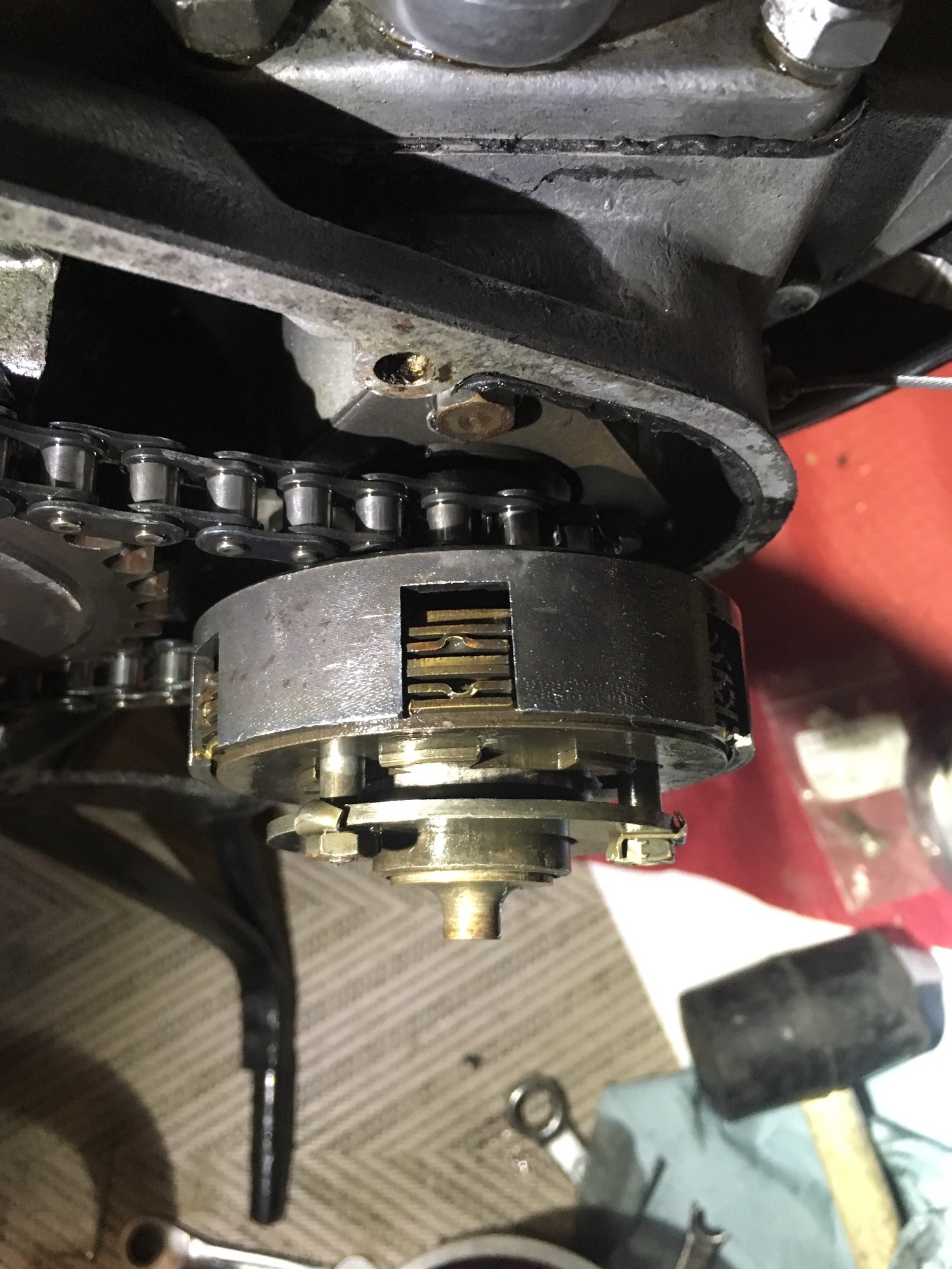

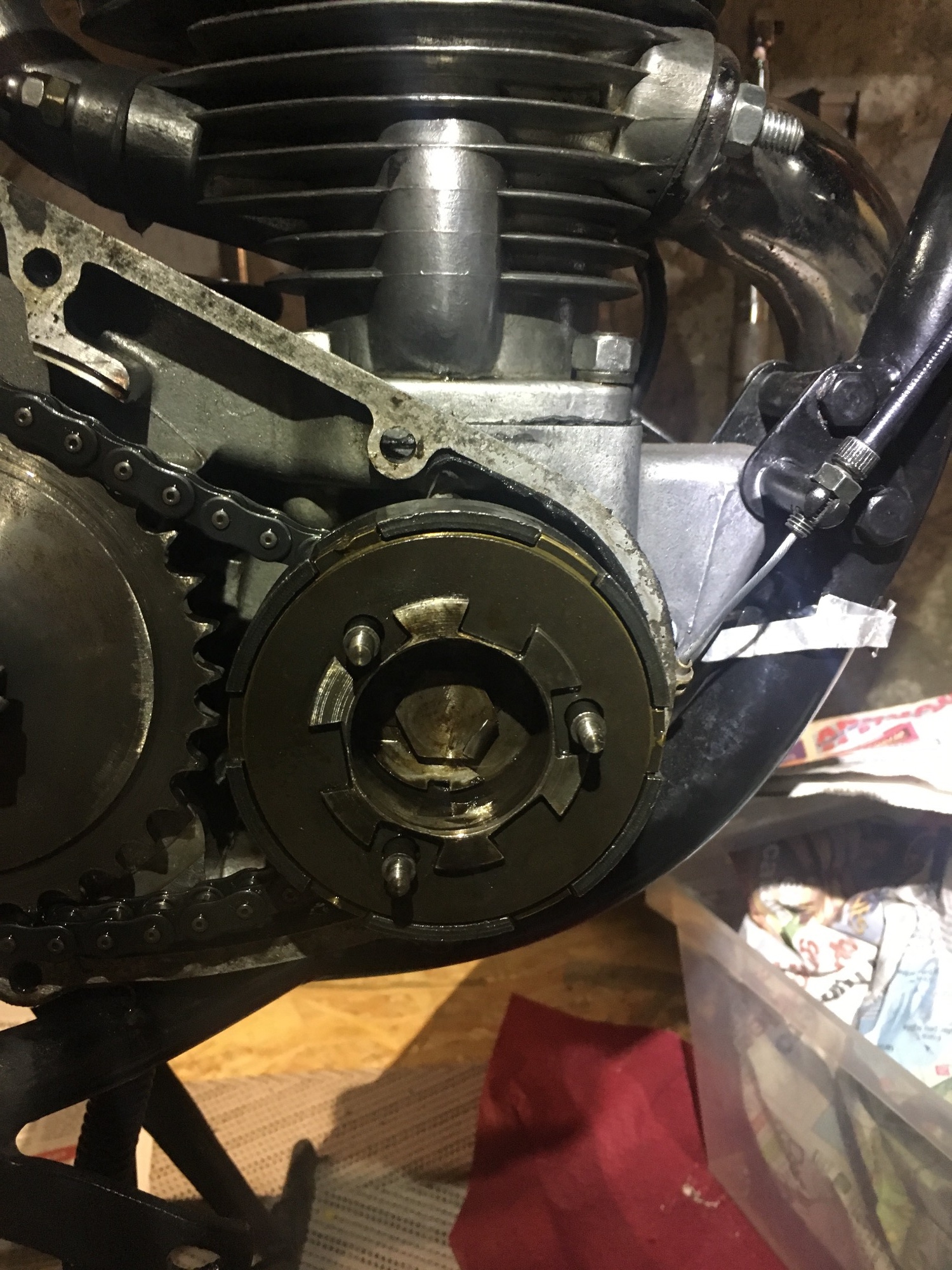

    J ai juste pu m y consacrer 10 min le temps de démonter le carter. Rien de cassé c est déjà ça. Carter démonté, tout va bien. La cloche d embraye entraîne correctement le vilebrequin, avec la compression. En 2 nde, la roue arrière tourne avec de la compression et entraine le vilo. Il y a sûrement un souci au niveau des disques ou d un ressort à la noix. ;-). J y retourne taleur.

    Un détail: quand je mettais la 1 ère, même débrayé, la roue arrière tournait. Je pensais que c était normal sur ce genre d antiquité mais sûrement pas ;-). Fabrice et luc: la, j avoue que ce n est pas ma gerenetion. :laugh:

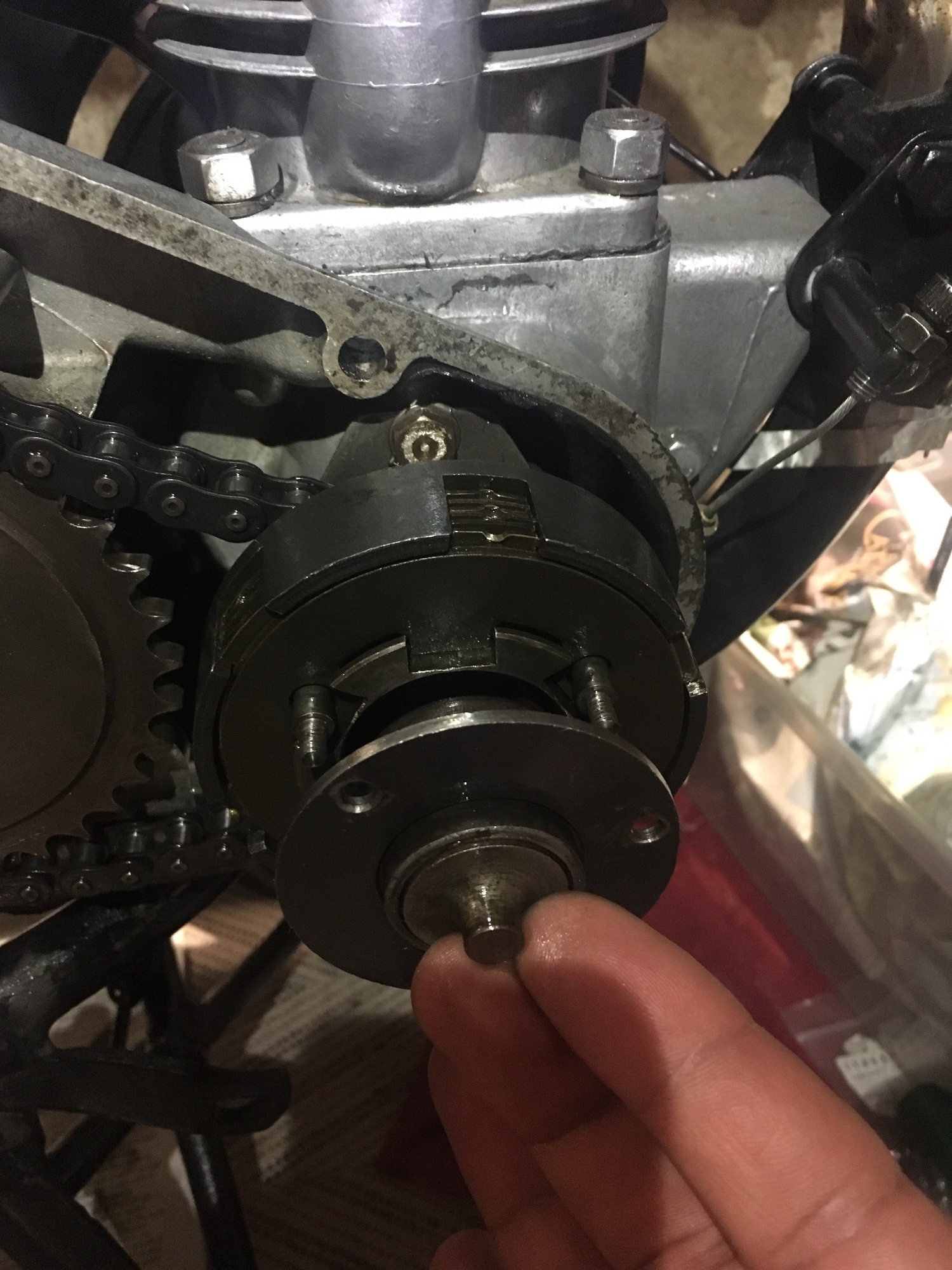

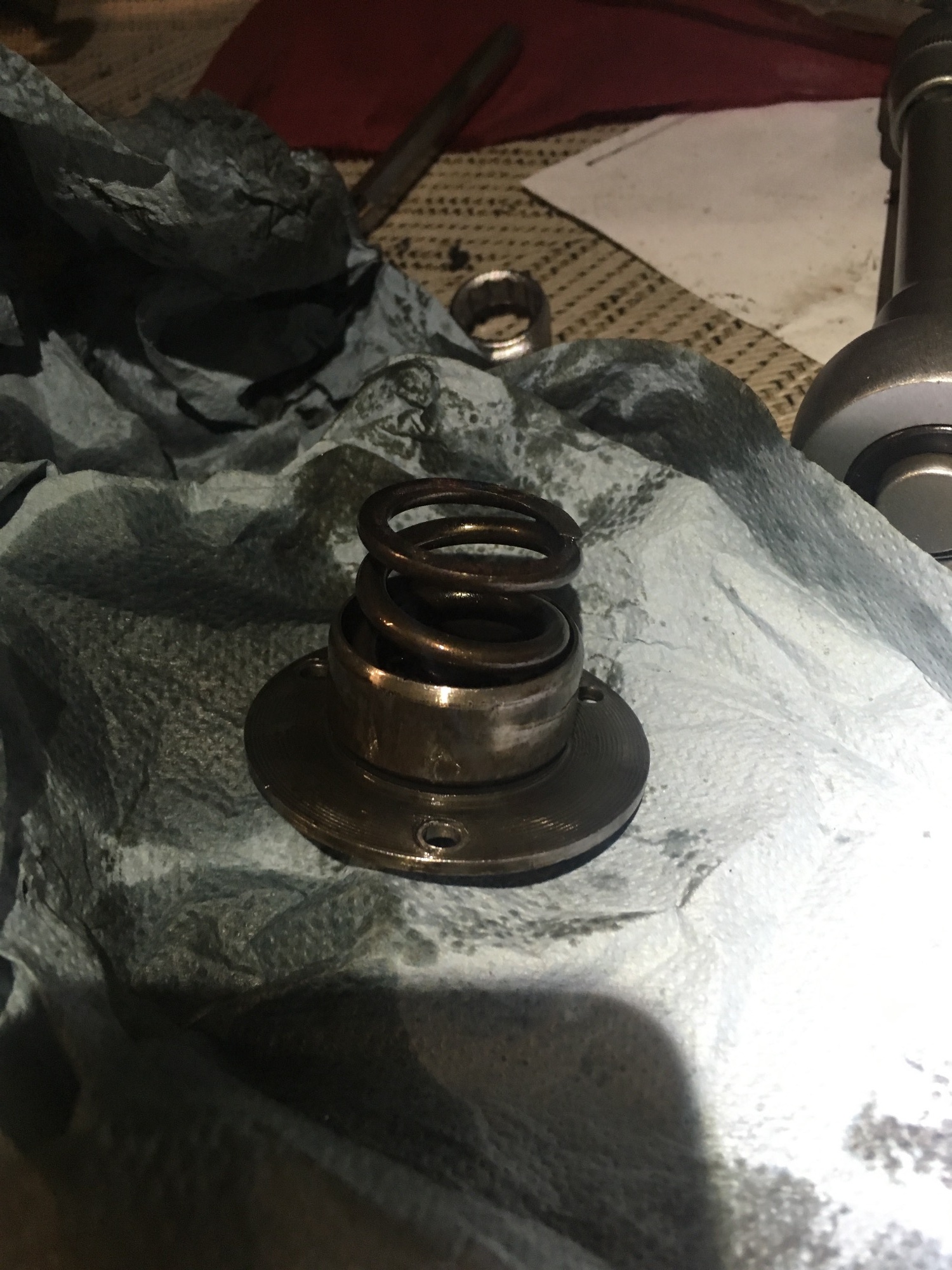

    L intérieur est assez propre il y a peut être un peu de limaille mais c est léger. J ai démonté la cloche, elle n était pas bien serrée. Les disques ont encore leur garniture et aucune casse n’ est à déplorer. Par contre, je galère pour remonter le ressort. Il faut excercer une pression trop forte pour mes petits bras. Une idée géniale ?

    Essaies avec un arrache moyeu !
    #196556
    Ou deux serre joints , si t’as pas d’arrache ….

    Merci les gars, j irai acheter un arrache moyeu. Les serres joints, c est la misère. Fabrice : non je n’ai pas vérifié. àâtant donné qu elle part plutôt vite , je ne me suis pas pris la tête dessus. Mon hypothèse est que levier relà¢ché, l embrayage restait à une sorte de point de patinage ce qui expliquerait le fait qu avec de la compression que ça n entraine plus le vilo
