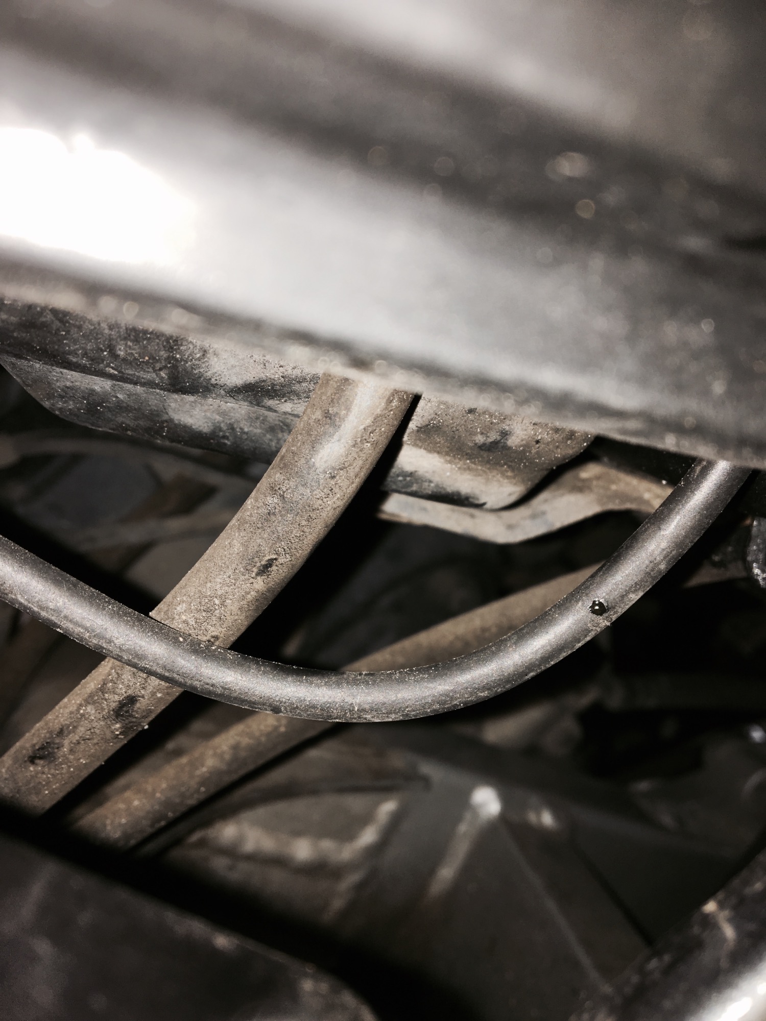

En réponse à ZephyrOliv (post 193932]Qui a une 550 ? Mélane, Tomane …qui d’autre ? Allez, je bigophone à Tomane, et si elle veut, je passerai voir comment est faite la sienne sous le bac à batterie”
Alors oui j’ai été voir. Il y a une bien une pièce où la boite à air repose Mais ça fait un moment que j’ai pas démonté la boite à air alors pour te dire je sais plus trop. Mais ça bouge pas et c’est bien calé.
Désolée mais avec mon genoux j’ai pas réussi à bien prendre la photo depuis le cache de la boite à air… Si ça peut t’aider.

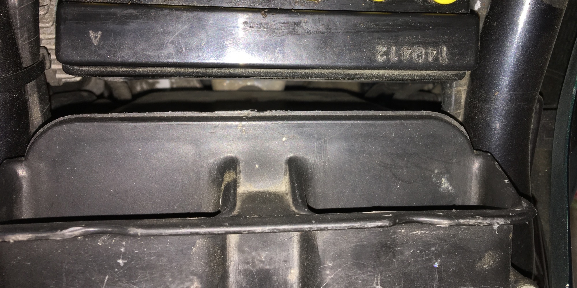

25 juin 2018 à 23h11 #197706Salut, j’ai fait une tof, j’avais zappé de la poster. Il n’y a rien de prévu au cul de cette boite à air a part les deux petits tétons en avant de la partie amovible ou se loge le filtre; Comme toi je mets des mousses pour bien caler. Le dernier 550 que j’ai eu à la maison avait 22 mkm et entièrement d’origine et comme le mien il n’y a rien.
mais effectivement pourquoi cette patte qui ne sert à rien ?,
26 juin 2018 à 12h17 #197718Ce support est simplement un appui pour la boite à air, lui interdisant de partir vers le bas, mais effectivement, rien ne l’empêche de partir vers l’arrière, seulement les durites de reniflard de la rampe de carbus qui la coincent contre le cadre si elles sont bien positionnées. Je maintiens donc le bien fondé d’une mousse de calage entre boitier de filtre et bac à batterie, une solution simple pour éviter tout déboitage Donc ça c’est réglé, passons à la suite
