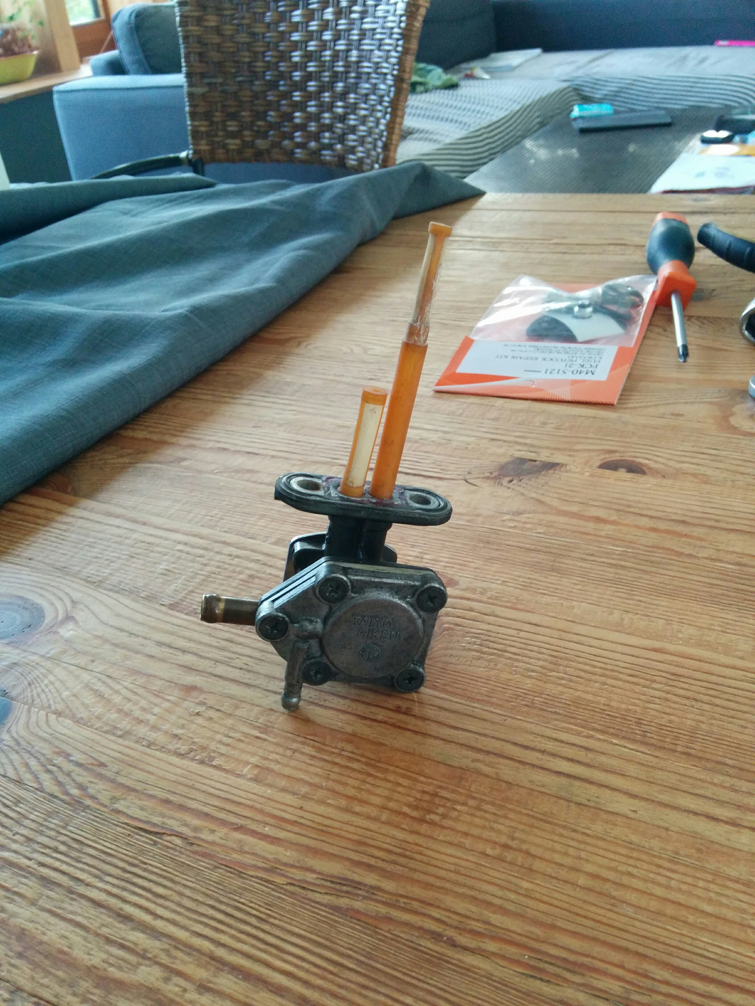

Ouich, vidangé, démonté, changé le kit de réno du robinet, remonté, démarré sans pb, laissé reposer pour la balade du lendemain, fait une borne, panne, rentré à la maison en poussant, redémonté, vu une durite pincée, redémarré, refait une borne, repanne, laissé la moto chez une amie pas loin, été la chercher hier en la poussant, rentré, bu une bière à 21h. la suite cet aprem’ :laugh:
25 juillet 2018 à 9h43 #199301Tu as vérifié son fonctionnement, à ce robinet après ton intervention ?
25 juillet 2018 à 15h57 #199309sans démonter le robinet, j’ai enlevé les deux durites, – mis sur PRI, ça coule, – mis une durite sur la dépression, robinet sur ON, aspiré à la bouche dans la durite, ça coule Pour moi, ça ne vient pas du robinet, le kit de reconditionnement est très simple, je ne vois pas comment j’aurais pu me tromper (‘fin bon, c’est toujours possible hein) – j’ai vérifié la durite de dépression qui va des carbus au robinet, elle n’est pas bouchée

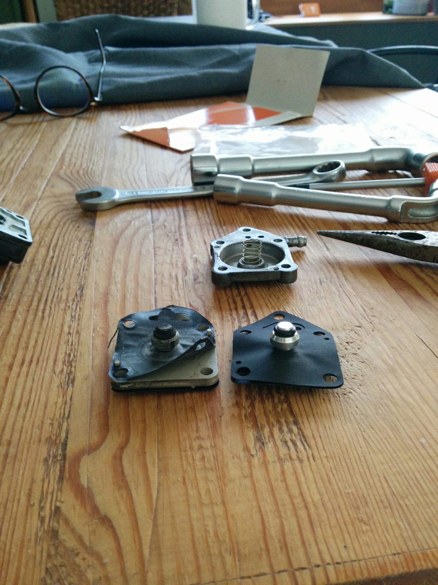

30 juillet 2018 à 22h03 #199570Oui bien sûr ! La moto tournait très bien, j’ai fait une intervention et elle ne tournait plus, donc j’ai fait un truc qui ne va pas. Fin de semaine dernière, je l’ai remis à poil et ce dimanche, j’ai tout revu et remonté. Le mécanisme du robinet a trop de détrompeurs pour que je me sois planté, en revanche, j’ai constaté une nette différence entre le ressort de membrane neuf et l’ancien au niveau de la souplesse, j’ai donc remis l’ancien, beaucoup plus souple. J’ai testé le démarrage du moteur sans brancher la durite qui va du robinet aux carbus, la dépression se fait bien et l’essence coule dans l’entonnoir (ou par terre si y’a pas d’entonnoir, ou dans la bouche si tu tires la langue, mais c’est dégueu) J’ai probablement aussi dû me planter dans le passage de la durite de mise à l’air du réservoir et de fait, peut-être la pincer entre la boîte à air et la selle, c’est corrigé. Un coup de démarreur et c’est reparti au quart, laissé tourné 10 mn sans souci en accélérant de temps en temps et je suis parti sur les rout… ha non. La vie ne m’a pas laissé plus de temps pour la moto. Réponse demain, je vous dirais si je suis rentré en poussant, ou en roulant sur PRI ou… si je l’ai laissé chez une copine :laugh:

31 juillet 2018 à 15h40 #199614facile , si l’essence arrive sur PRI et pas sur ON c’est forcement le circuit de dépression qui merdoit, comme a dit zeph’o plus haut changement de toutes les durites de dépression , avec l’ancienne membrane la dépression devait être moins importante pour ouvrir le robinet , mais avec la réfection du robinet ça ne fonctionne plus
