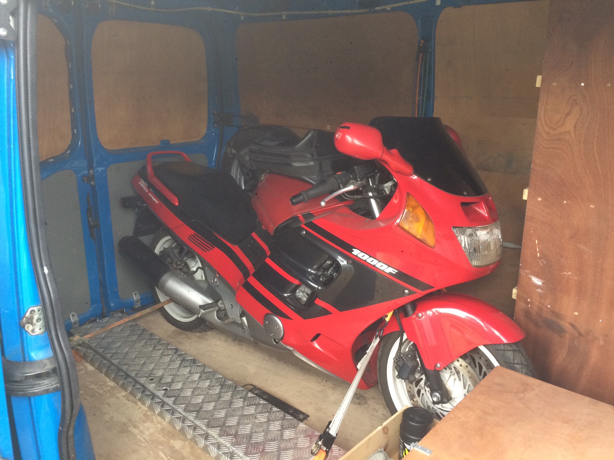

CBRF 1000 De 1990 qui n’a pas tournée depuis 4/5 ans ….
