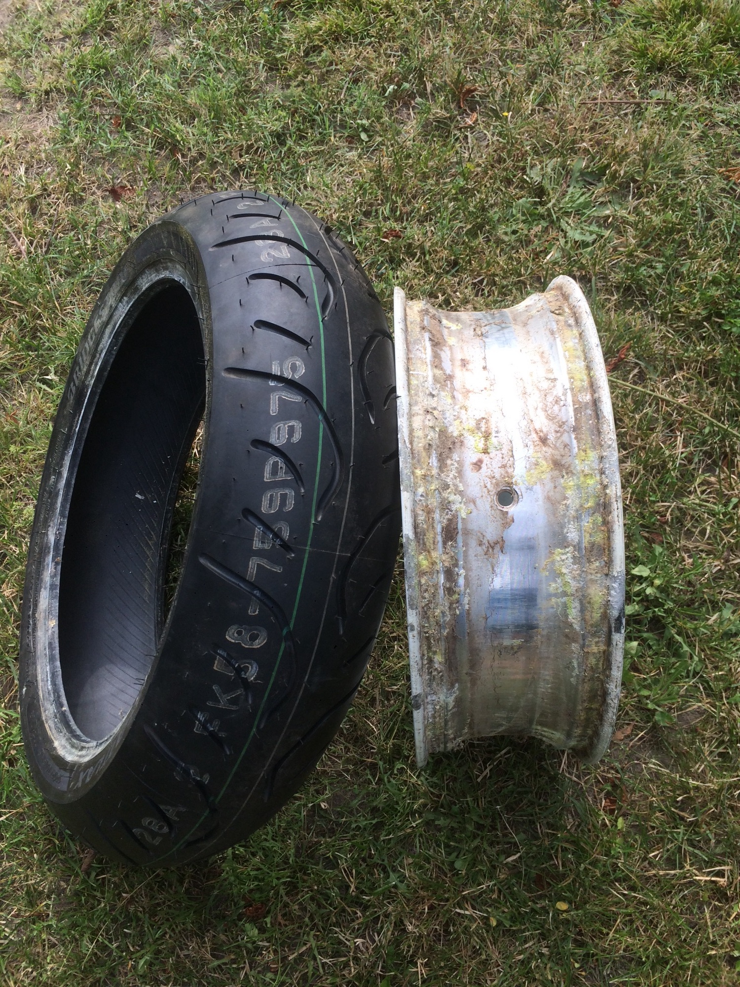

15 juin 2018 à 13h23 #197103Bon bah dernière nouvelle … Le pneu arrière tout neuf qui fuit !

28 octobre 2018 à 8h41 #205089Ça fait un moment que je ne suis pas venu raconter mes déboires ici !! Faut dire que j’ai pas eu beaucoup de temps pour m’en occuper de cette belle! La cause de la fuite est bien autre !!! un mecano peu scrupuleux !!!! N’etant pas encore équipé pour les pneus je l’ai fait faire en stipulant qu’il faudrait certainement nettoyer les jante vu qu’elle étaient resté pas mal de temps sans rouler …. Voilà le resultat !!!
Le mec s’est même pas casser les couille a passer un coup de chiffon…. L’ancien proprio avait du mettre de la bombe anti-crevaison. Du coup ca a aussi bouffé la peinture. J’ai donc fait repeindre la jante en epoxy et fait remettre le pneu dessus! Et ca ne fuit plus !!
28 octobre 2018 à 8h47 #205090Salut Seb, content de te relire ! C’est de la bombe ta jante, dis-donc ! Un petit coup d’acétone pour diluer tout ça, et hop ! (Pas sur le pneu l’acétone !)
