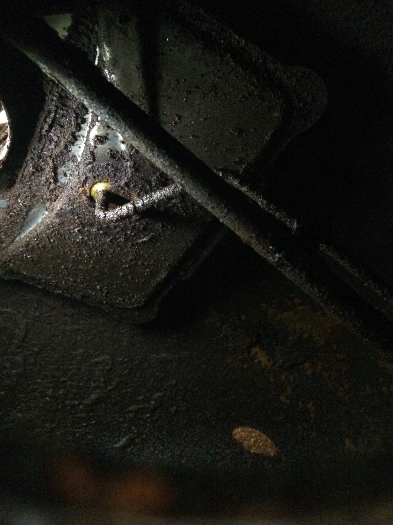

Je l’ai faites démarrer hier avec relativement de facilité mais j’ai deux cylindres « froid » sur les 4 … Ça fume, ça claque mais ça tourne !! Ça fuit du liquide de refroidissement aussi … Lorsque j’ai nettoyé la rampe j’ai omis de retirer la rondelle et le joint de la vis de richesse et j’en ai retrouvé un jeu au fond du bac. Le problème, c’est que les autres carbus n’en sont pas pourvu et il est impossible que les autres joitns/rondelle soient partis ailleur … Donc j’en conclus qu’il y a déjà un blaireau qu’à du faire la même bourde que moi dans le passé ! Maintenant faut que je retrouve le jeu de rondelle/joint pour mettre tout ça en état de marche correcte !!
C’est un début de redémarrage encourageant Regarde entre les mors de l’étau, t’as peut-être un joint resté collé:whistle:

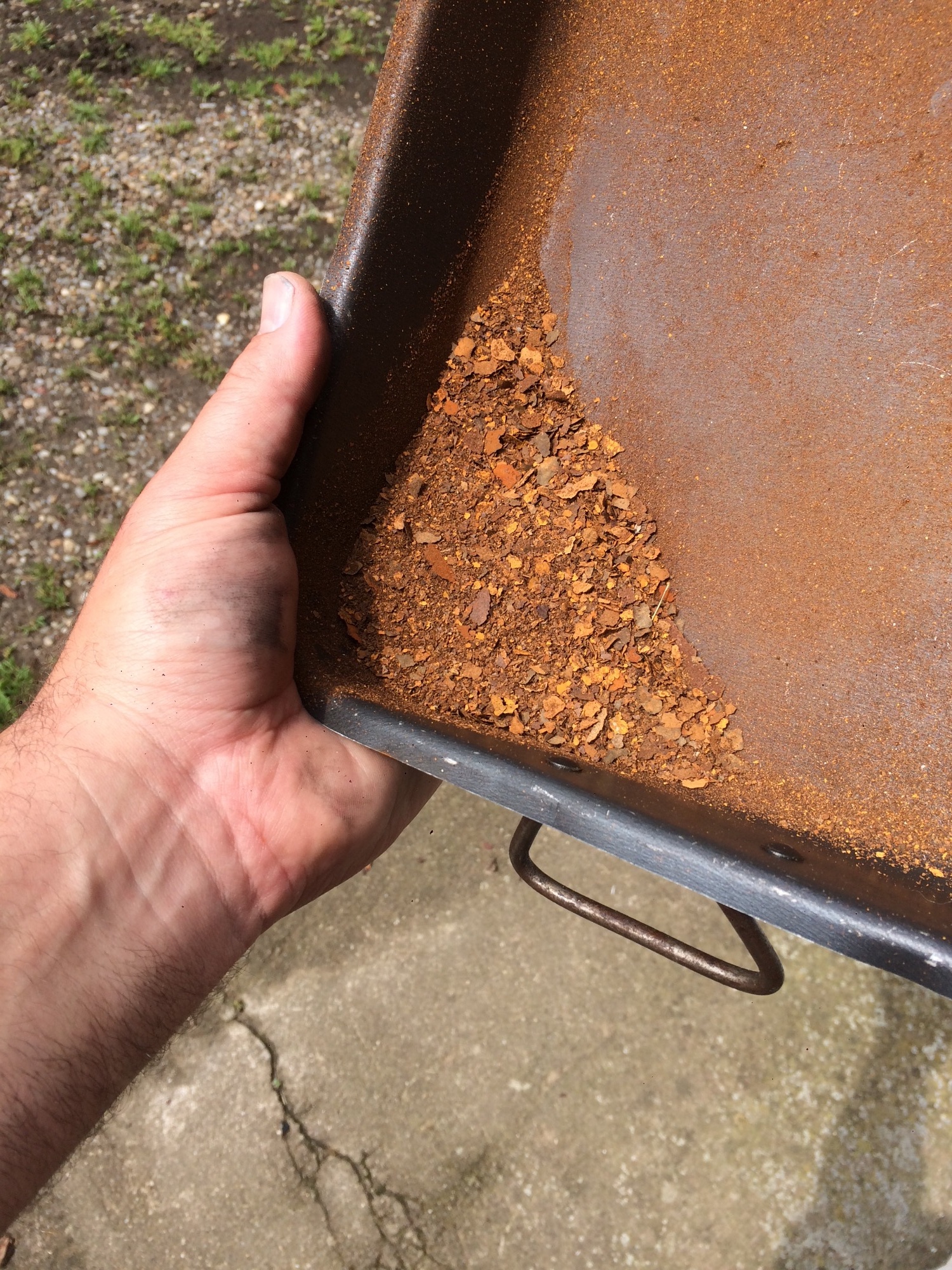

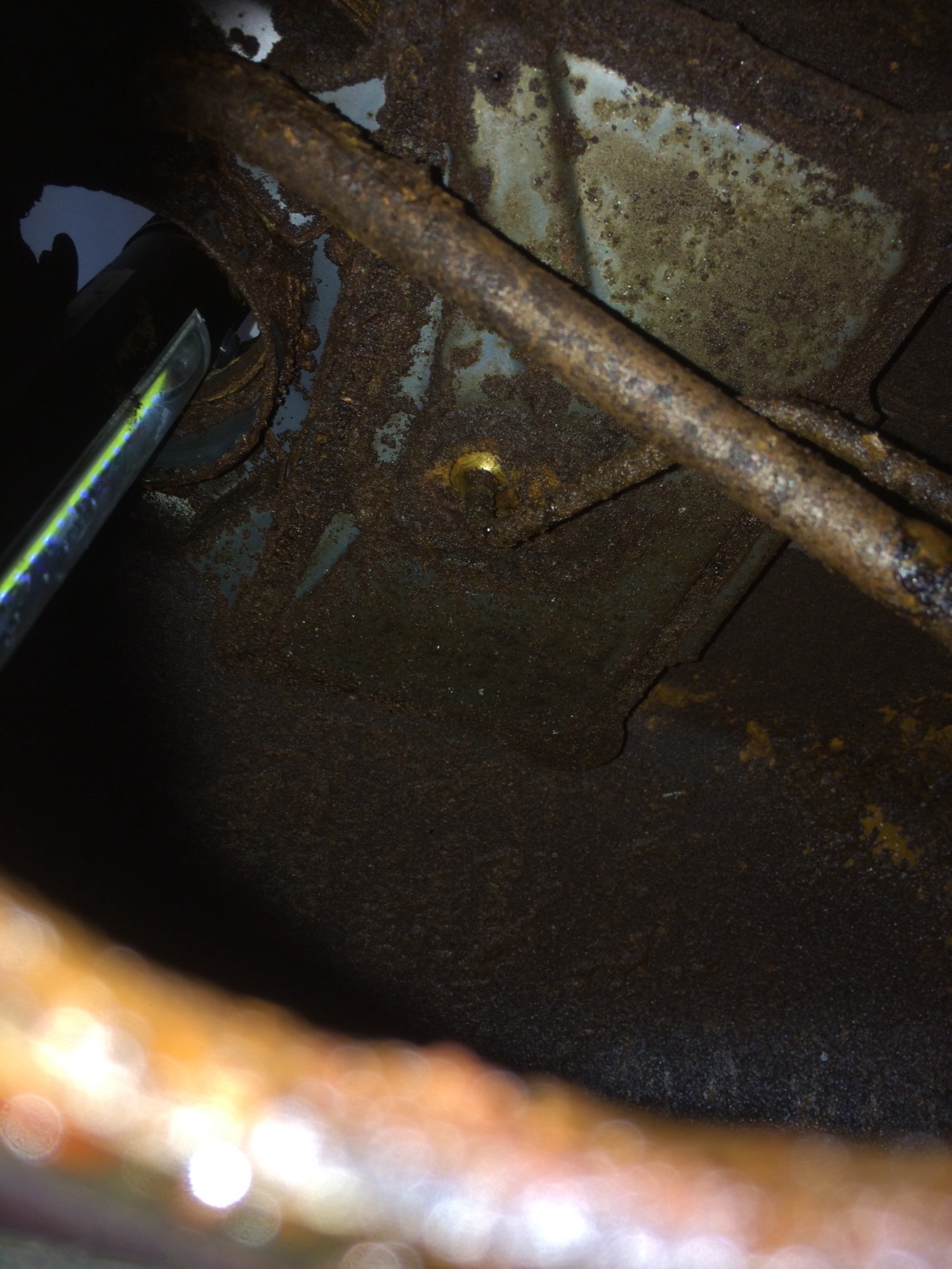

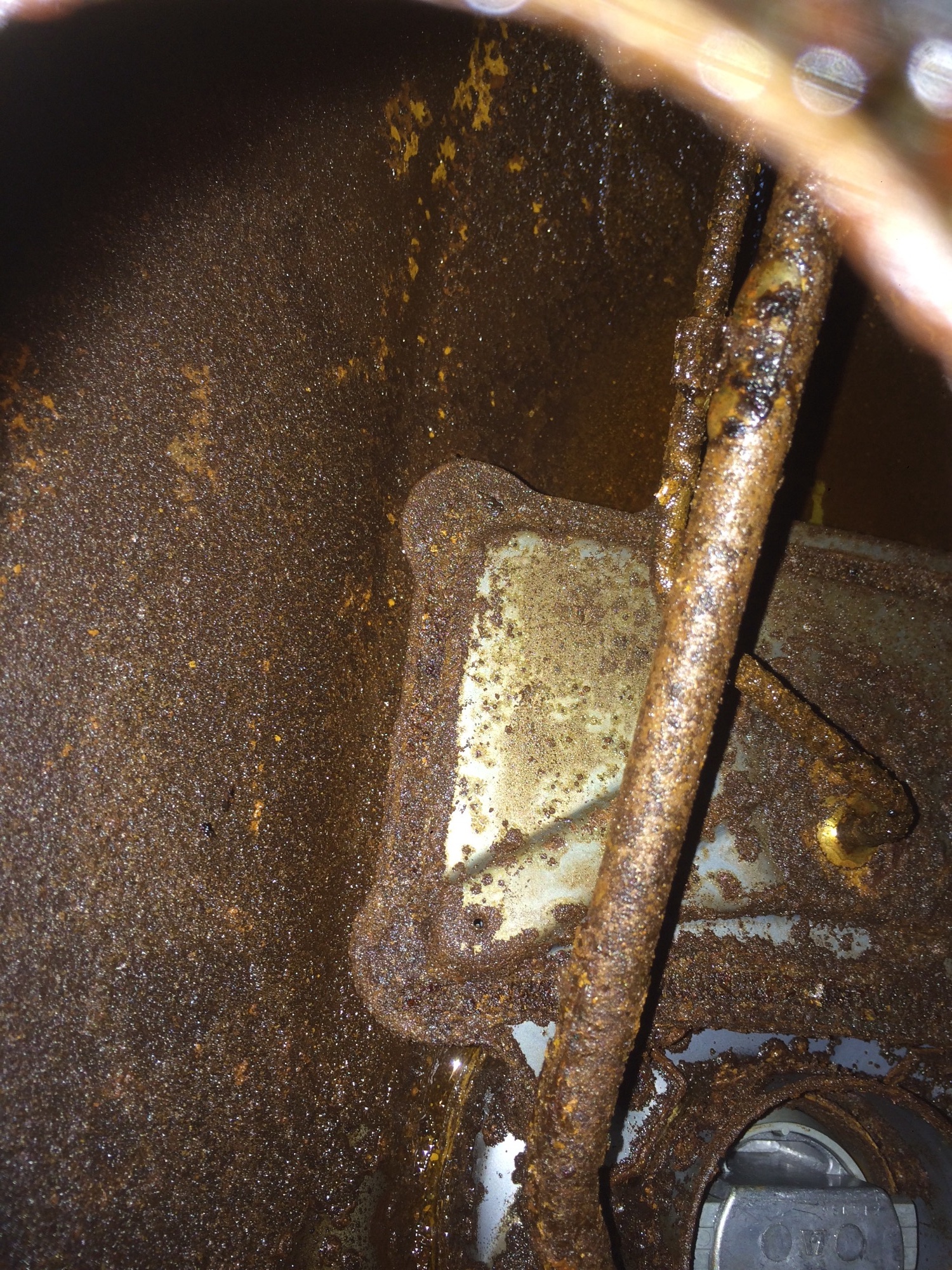

Je vous fait le plein de rouille ?
:) … Jolie photos pour une pub de *Restom … :laugh:
Effectivement, un nettoyage et traitement s’imposent !
Au final il n’y en avait pas tant que ça :laugh:
Ca se revend au poids les métaux ferreux …
