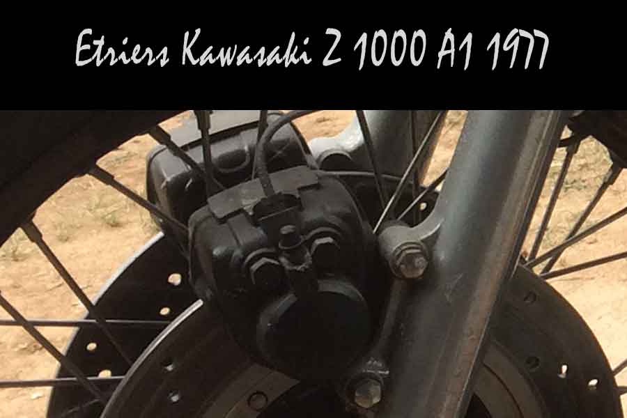

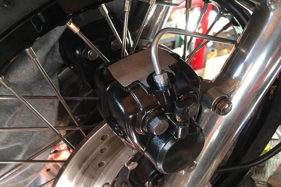

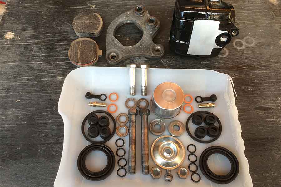

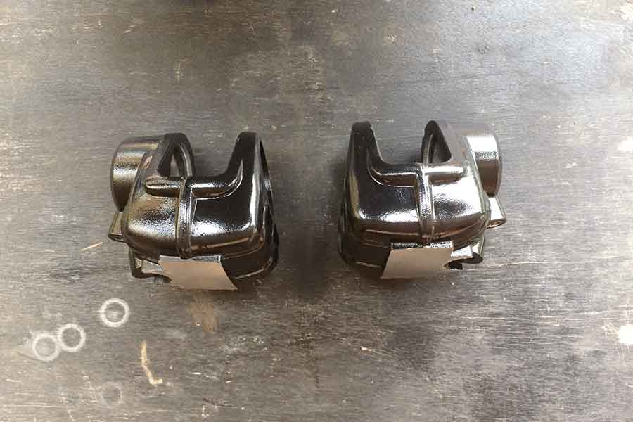

    Dégrippage, Nettoyage, sablage, peinture, joints et remontage.

    C’est joli ! Bravo ! La peinture HT, pourquoi ? L’essentiel est de bien poncer et dégraisser, éventuellement apprêter, sinon, aucune peinture ne tiendra dans le temps

    En fait j’en avais besoin pour une autre moto, donc je m’en suis servi pour ces étriers avec une couche d’apprêt avant; mais effectivement j’ai refais d’autres étriers avec de la peinture normale avec une couche d’apprêt avant et cela tient très bien. Pas de soucis. Refait sans peinture HT.
    #191952
    N’importe quelle peinture ne tient pas avec du liquide de frein, il faut au moins revernir le 2K est très bien pour ça.
