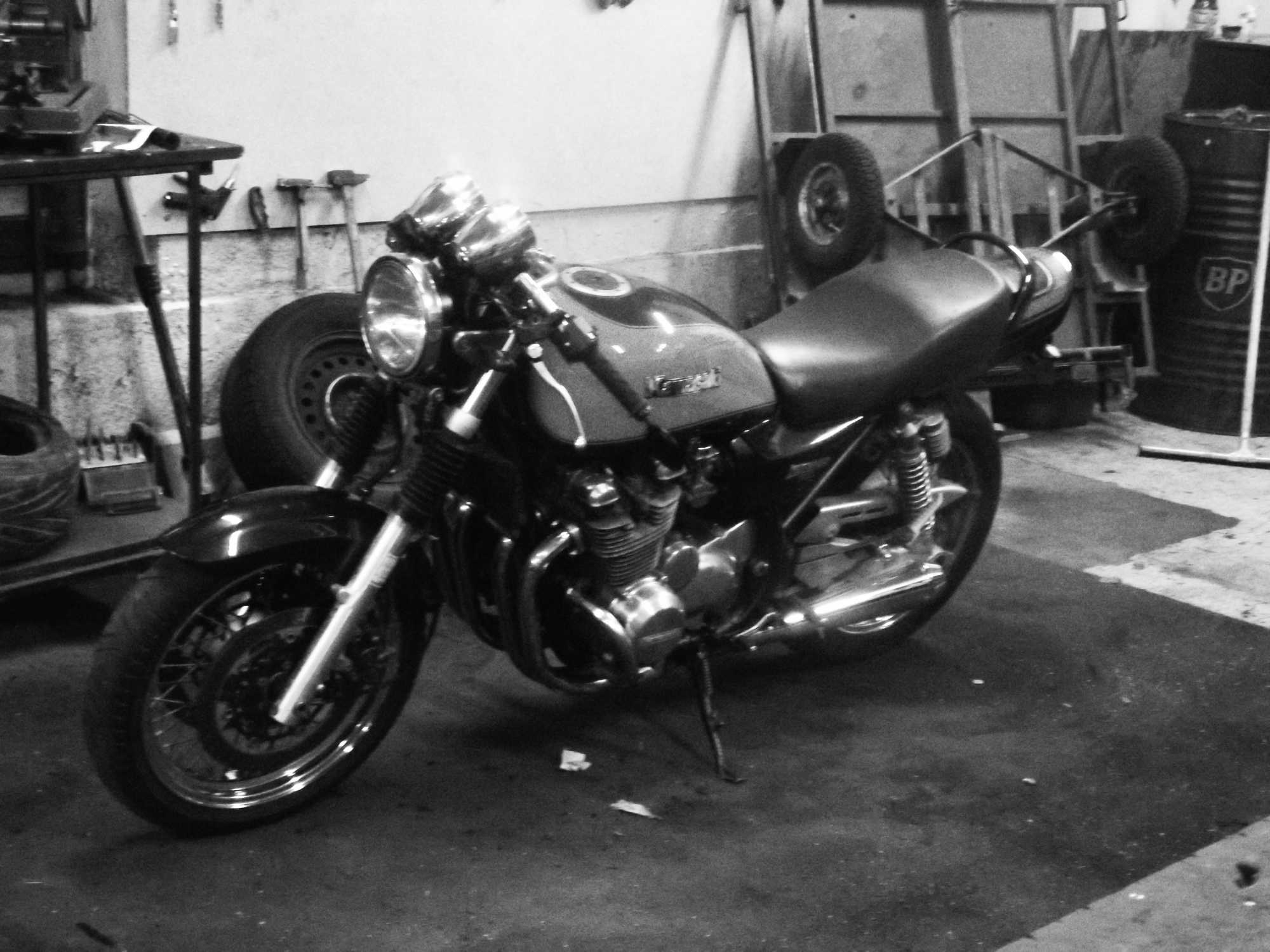

    Hello, comme je l’expliquais dans ma présentation, je viens de récupérer une 750 qui n’a pas roulé depuis 10 ans d’après le vendeur, et qui est resté « au sec » dans un garage. Je suis donc parti sur un démontage afin de nettoyer la crasse et de faire un peu d’entretien sur certains éléments. Manquant un peu de documentation, je vous sollicite sur les points suivants : – restauration de la rampe de carbu : j’ai vu qu’il y avait un tuto pas mal du tout…sauf qu’il n’y a plus les photos, bref je suis un peu largué. Mon idée est d’ouvrir les carbus pour tout bien nettoyer et évidemment de tout remonter. Pas de désolidarisation des carbus, je le sens pas. Ce sera un nettoyage aux ultrasons. Avez vous de la doc sur le démontage des organes des carbus ? ou mieux les photos manquantes du fameux post ? – mes étriers sont bien dégueu, pour l’instant ça trempe dans le pétrole. Je pense les passer également aux ultrasons, mais sans les ouvrir, en laissant les durites pour ne pas les « noyer »; est ce que quelqu’un peut me dire si c’est une connerie ? Pour info l’arrière n’est pas grippé, à l’avant je ne sais pas car ça manquait de liquide, donc ça pompe dans le vide, il faut que je teste. – les amortisseurs sont bien dégueu et pareil je souhaite les démonter pour leur redonner un coup de jeune. Est ce que ça démonte sans risque, moto sur béquille centrale ? J’ai pas envie de me le prendre dans la tronche ? Est ce que je peux les passer aux ultrasons (à priori ça rentrerait dans le bac) ? Pour le moment j’en suis là
