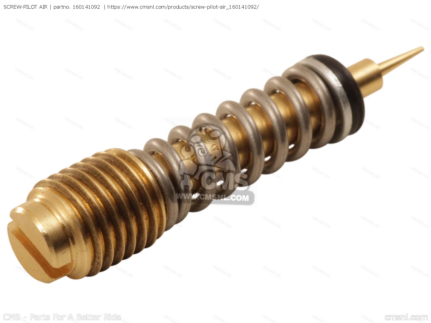

    Si ça ressemble à ça, je suis d’accord le ressort écrase la rondelle qui écrase le joint, le ressort d’ailleurs et là pour éviter que la vis ne se desserre quand on roule. Par contre si ça ressemble à ça comme mes z elle ne sert à rien.

    En réponse à fabrice68 (post 208395]Si ça ressemble à ça, je suis d’accord le ressort écrase la rondelle qui écrase le joint, le ressort d’ailleurs et là pour éviter que la vis ne se desserre quand on roule. Par contre si ça ressemble à ça comme mes z elle ne sert à rien.
    Dans le premier cas, c’est une vis de richesse qui joue sur le débit de carburant, elle est placée coté moteur. Dans le deuxième cas, c’est une vis d’air, si tu ne mets pas la rondelle torique, tu fausses l’arrivée d’air, enlève la, et vaporises du start pilote, tu verras bien ce que ça donne. Elle est placée coté boite à air.
    #212101

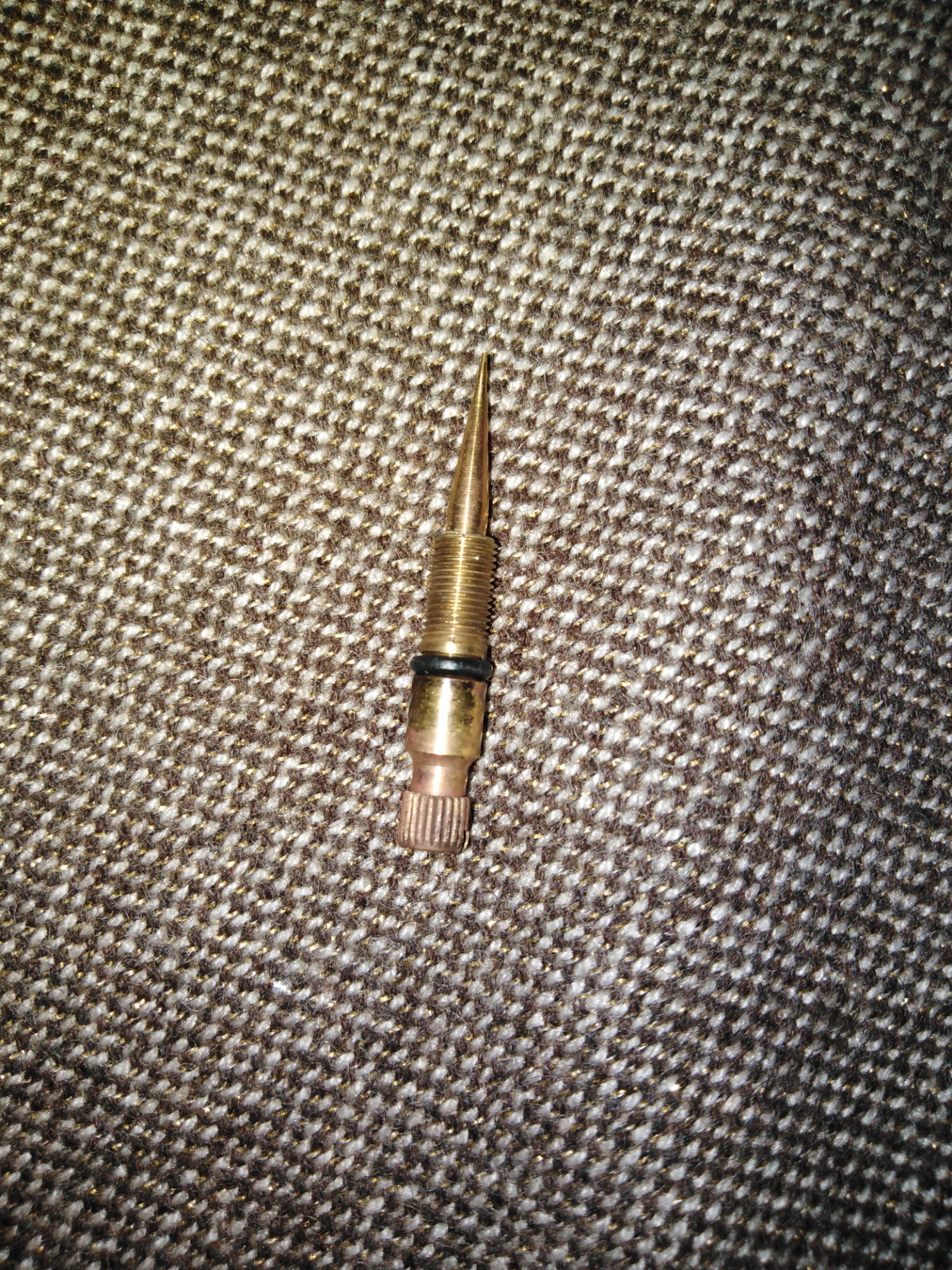

    Je peu te certifier que tu n’as aucune prise d’air sans la rondelle pour le 2eme cas. Le joint est logé dans une gorge il est un peu plus large que l’axe c’est quand il est sec qu’il n’est plus étanche. Dans le premier cas je l’ai récupéré sur le net. Si le joint n’est pas pris dans une gorge alors ce montage est bateau ça veut dire que lorsque tu enleve la vis le joint reste coincé dans le corps du carbu. Voici une vis de richesse (essence) de Z650 le joint est aussi logé dans une gorge.
    #212102
    Je viens de te relire, tu appel joint :rondelle torique, c’est pour ça qu’on ne se comprend pas je pensais que tu parlais d’une petite rondelle plate.
    #212109
    Ben oui, j’ai bien vu que quelque chose ne collait pas. Dans la photo du net, la rondelle plate est obligatoire pour que le ressort ne détériore pas le torique. Dans le cas ou le torique est prisonnier, il n’y a jamais eu de rondelle plate. C’est une vis de carburant, puisqu’elle est pointue, la vis d’air est toujours arrondie au bout. La rondelle plate est là quand le torique n’est pas pris dans une gorge. Je pense que là, on est d’accord.
