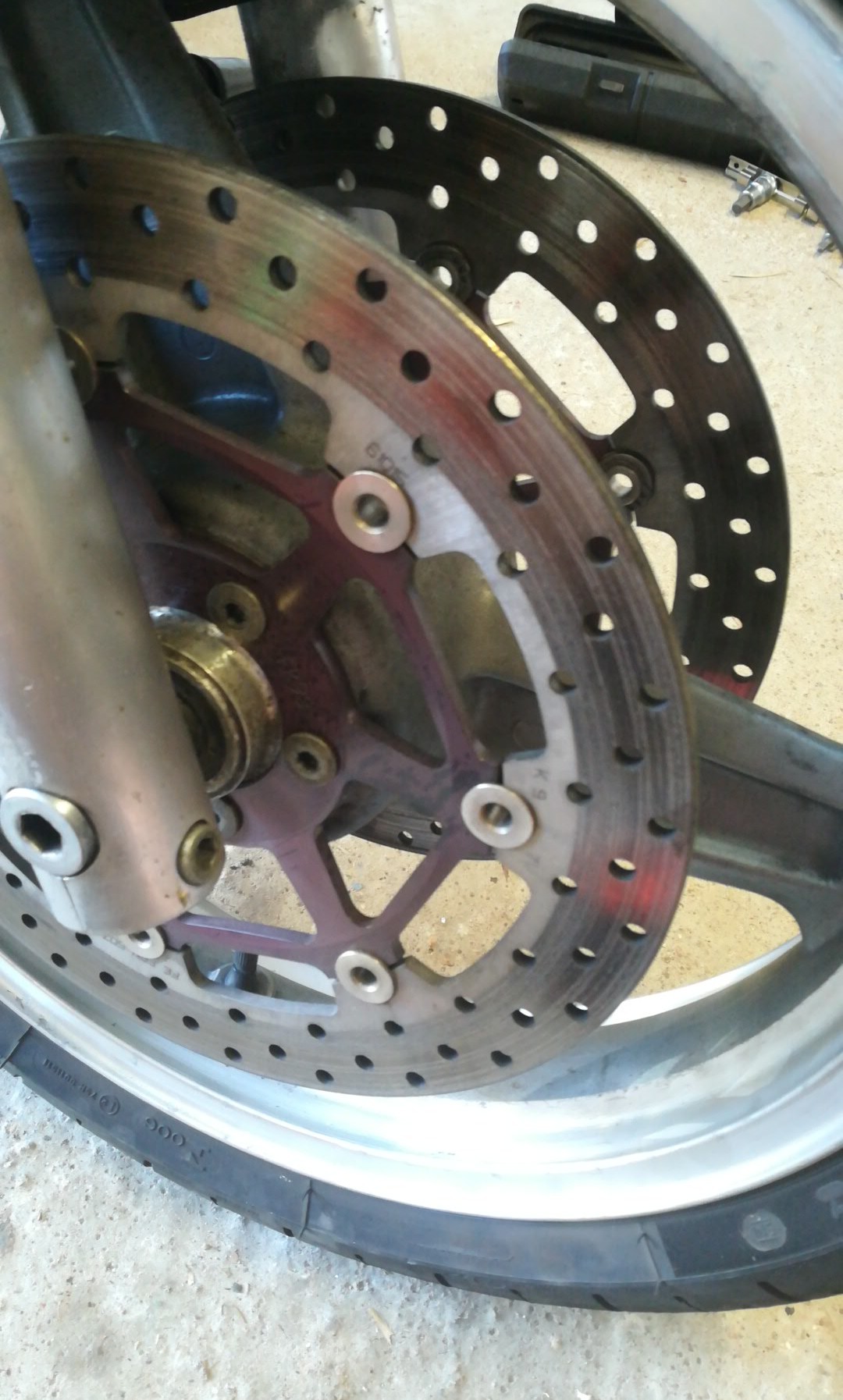

    Salut les Zéphyriens! Les températures remontant et ayant un peu plus de temps, les motos ressortent un peu. Sur la zephyr, j’avais l’impression que ça freinait pas trop. Ce qui était étonnant vu que le proprio a entièrement refait les étriers. changer les durites pour des avia et globalement tout nettoyer. En fait j’ai l’impression que les freins mordent plutot bien mais j’ai beaucoup de vibrations. Plus je freine fort plus ça le fait. Je pense à un disque voilé. J’ai jamais eu le cas. Avez-vous un moyen de vérifier ça avant de le changer? Je pense à ça aussi car quand je fais tourner la roue avant sur béquille d’atelier, j’entends un léger frottement puis plus de frottements… Z’en pensez quoi???

    En réponse à Seb33 (post 192973]Oui c’est comme ça sur toutes les moto ! C’est l’axe de roue qui maintient tout en place”
    Exact, l’entretoise est libre de mouvement lorsque l’axe est sorti, c’est elle qui assure la résistance au serrage de l’axe de roue Tu peux en profiter pour bien graisser ce que l’on voit sur tes photos
    #200143
    Hello, Ça y est j’ai trouvé mon bonheur avec une paire de disques achetés sur eBay.de en super état. Montés et approuvés. Ça freine vraiment mieux. Je remarque que mon compteur droit est quand même moins bien fixé que le gauche et qu’il gigote beaucoup même je l’ai bien resserré. Bon maintenant il me reste à ouvrir mon bloc pour faire le joint d’embase car il perd de plus en plus… Ça va être une autre histoire… [attachment=
