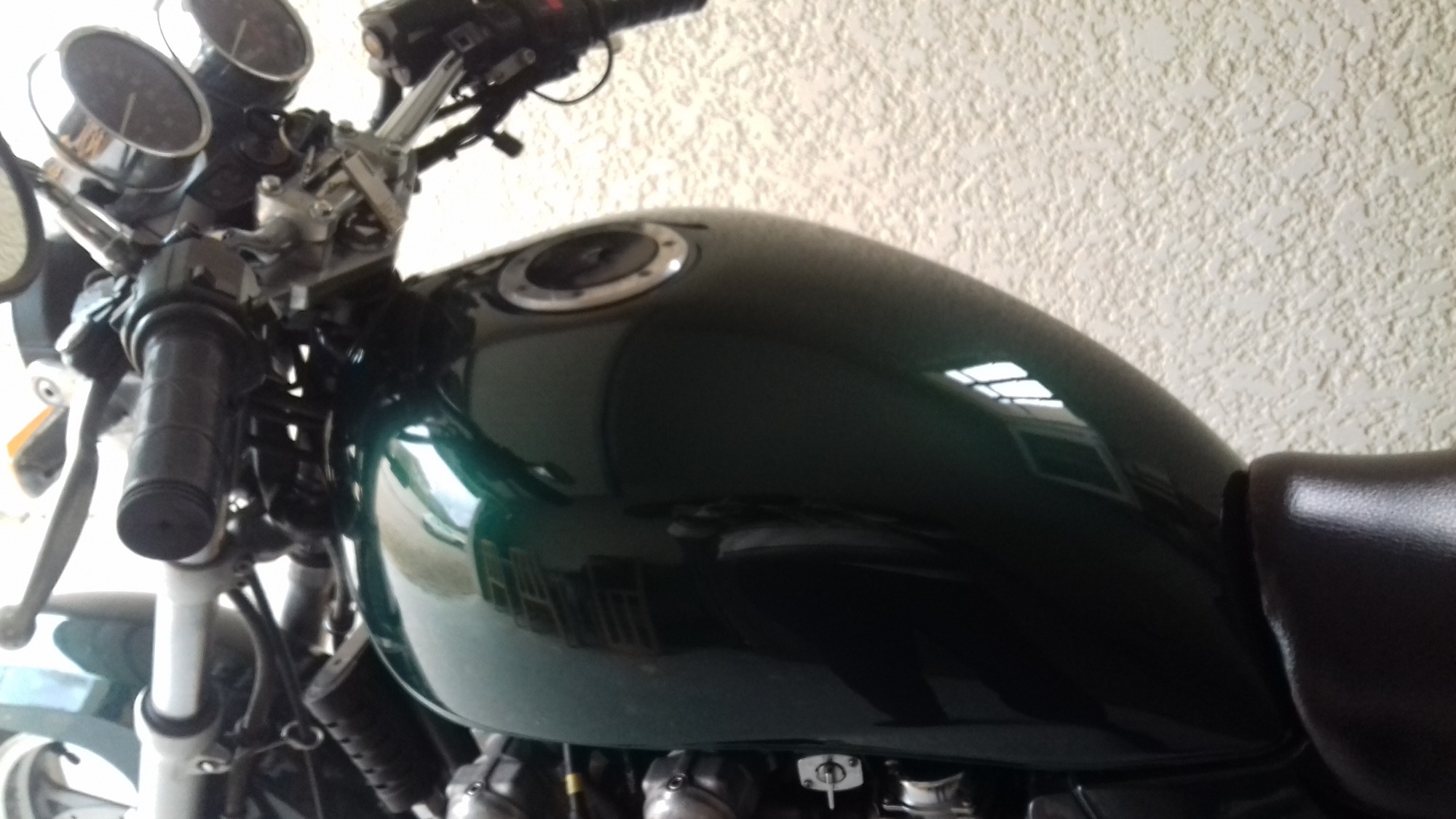

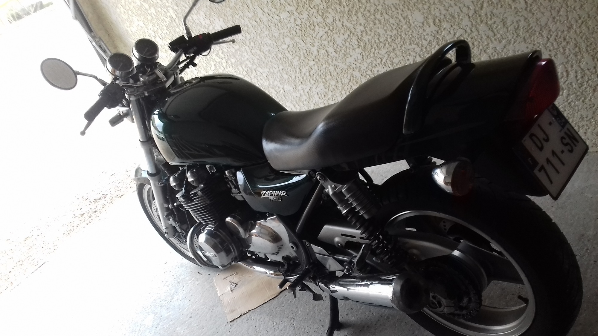

    Bonjour à tous, Ça y est ma zephyr se refait une beauté Voici les photos L’état du filtre à air parle de lui même. … Ainsi que le joint couvre culasse.. On a eu la bonne surprise de trouver un dépôt de rouille dans les cuves du carburateur. .. Voilà manque plus qu’à tout remonter

    Ça y est. Après plus de 3 semaines remisée au garage ma zeph s’est refait une beauté. Le jeu des soupapes ont été vérifiésélectionnés ils sont nickel.. Les joints demi lune ainsi que le joint couvre arbre à came changé. Le filtre à air et essence ainsi que le jeux des pipes d’admission sont changés et c’était vraiment pas du luxe. Par contre on s’est vraiment bien embeté pour les pipes d’admission qui vont de la boîte à air aux carburateurs. ..Une horreur plus de deux heures à batailler (novices) Le réservoir a été renové repeint et il est vraiment nickel il manquera plus qu’à mettre les stickers sur les côtés. Et une petite surprise quand même sinon ce n’est vraiment pas marrant jai les joints spy de fourche qui fuient…Donc prochaine étape je les change.. Semaine prochaine les nouveaux pneus et une vidange s’impose avant les beaux jours car il manque un peu d’huile. C’est déjà pas mal 1
