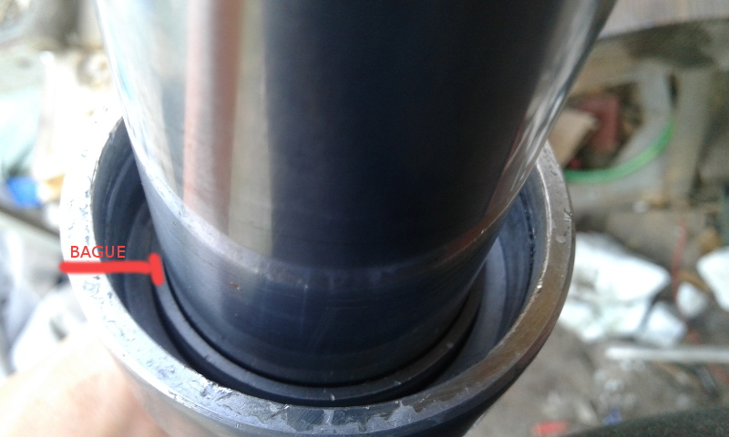

    En réponse à fabrice68 (post 186136]Tout ça prouve bien que ce système a été conçu pour des moteurs pourvus de plus grands taux de compression et qu’il tiendra longtemps avant de tomber en rade sur une zéphyr 750 ou un z650. Après pour ceux qui ne veulent pas prendre de risques, il suffit acheter l’ensemble d’occasion et de remplacer en neuf la bague qui a les galets.”
    tu parle de la bague 13194 ou 92048 ?
    #189841
    La 13194 l’autre est une cage à aiguilles d’après ce que je lis sur la page 1 du post, je ne vois pas sur ton image..
